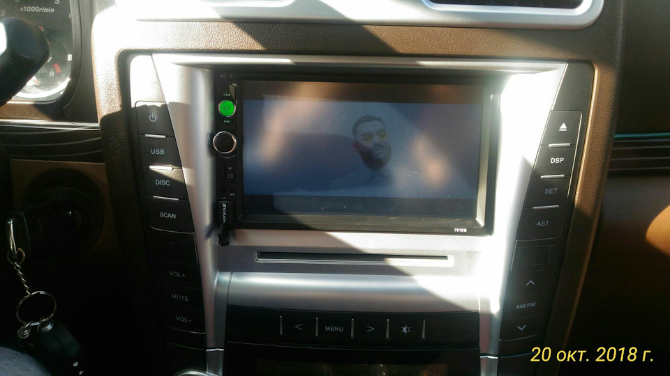

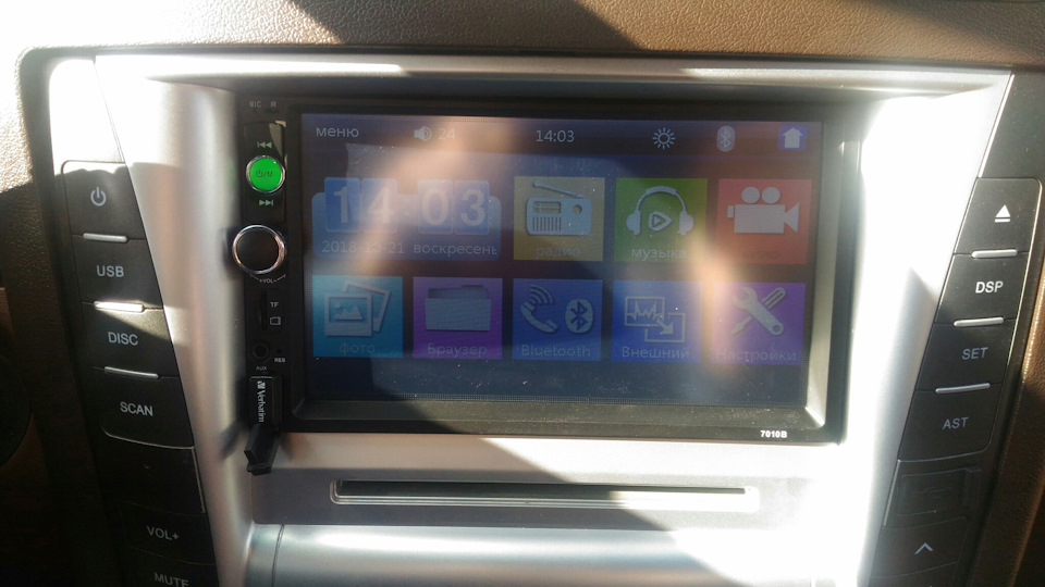

Вообщем надоело родная магнитола, и еще у нее начал экран белым становится, такую же заказывать очень дорого было, заказал с али экспресс, пришлось крепления конечно делать самодельные но встала хорошо и все работает штатное, камера заднего вида и парктроник

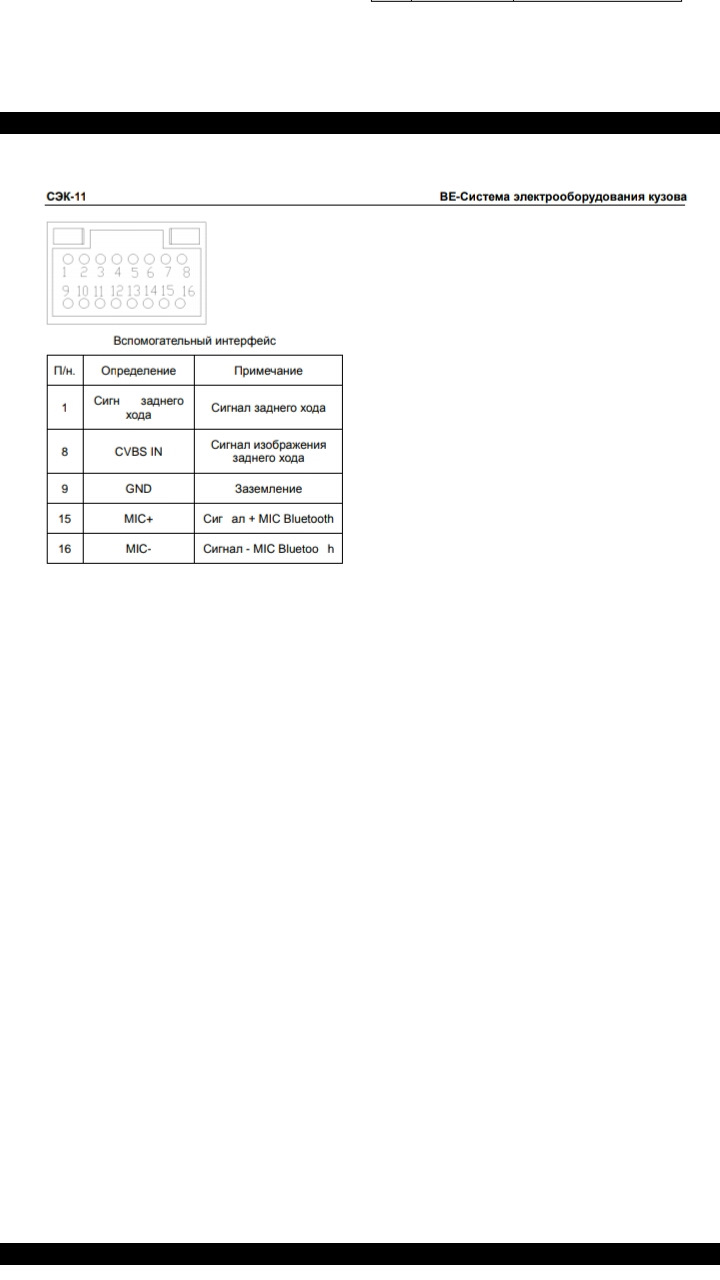

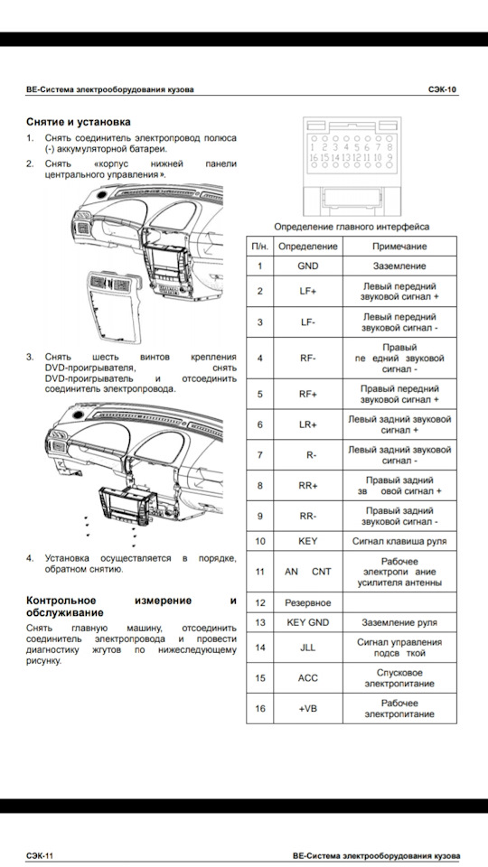

Добрый день! Заинтересовался вашим усовершенствованием, а можно поподробнее про распайку разъема с штатной магнитолы на эту, и каким макаром было переделано крепление: не хочется наступать на грабли, если уже есть способ их перешагнуть)))
Добрый день. Распайку нашел в мануале. Крепление сам придумывал по ходу установки. Могу скинуть фото крепления мафона.
Мануал у меня есть, думал просто как адаптировал родной разъём под "неродной" камера штатная (из бампера) работает с магнитолой и парктроники тоже? Без переделки? Если не трудно скинь фото крепления, вроде руки не из … но все равно как вариант интересен
Я перед разьемом защищал провода и припаивал провода. Камера и парктроник все так же работают ничего не переделывал. Там получается на камеру два провода и на парктроник один провод на штатном разьеме, на новой магнитоле был один провод на парктроник и был разъем типа тюльпан на камеру, купил тюльпан припоял к штатному разъему и все работает все отлично

Инструкция к новой магнитола была на английском вся. Перевел все и подключал к штатному разъему

А навигация на новой магнитолы есть?
Вот навигации нет, я такую простую заказывал

Добрый день! Нельзя ли поподробнее про сей девайс ( модель, где приобретали, какие заморочки были при установке)? Можно выложить ссылочку на Али
Универсальный 2 DIN стерео MP5 радио MP3 в тире HD Сенсорный экран автомагнитолы плеер USB/TF/AUX/FM Поддержка сзади Камера Зеркало Ссылка

Пришлось только крепления придумывать, от штатной магнитолы осталась только рамка с кнопками, к этой рамке пластинами крепил новую магнитолу
