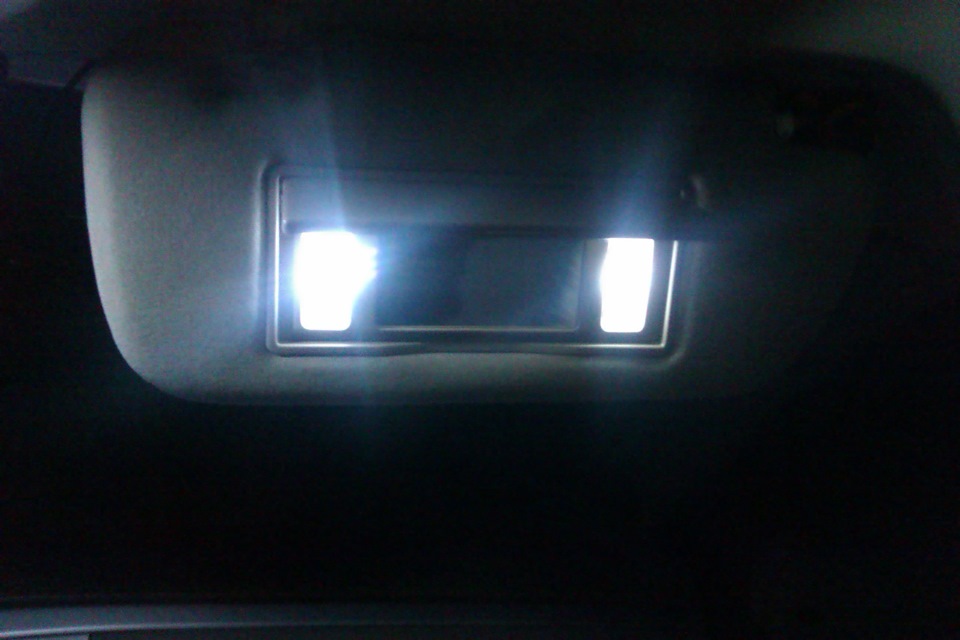

Давно хотел заменить желтые лампочки в подсветке зеркала в козырьке на холодные белые. Все таки заменил уже всю подсветку салона на холодный белый и как бы хотелось и в козырек тоже что нибудь белое.Заказал диодные холодные белые лампочки как всегда на Алике! Вот ссылка ru.aliexpress.com/item/Fr…ights-Sun/1044695973.html И так начнем…

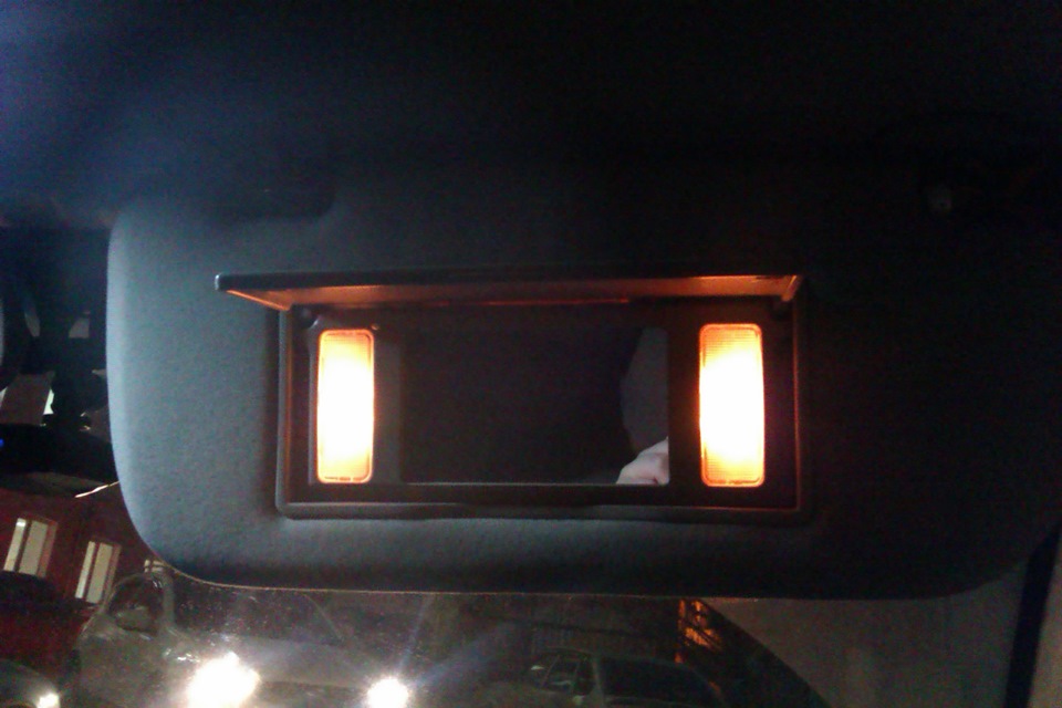

Такой свет был!

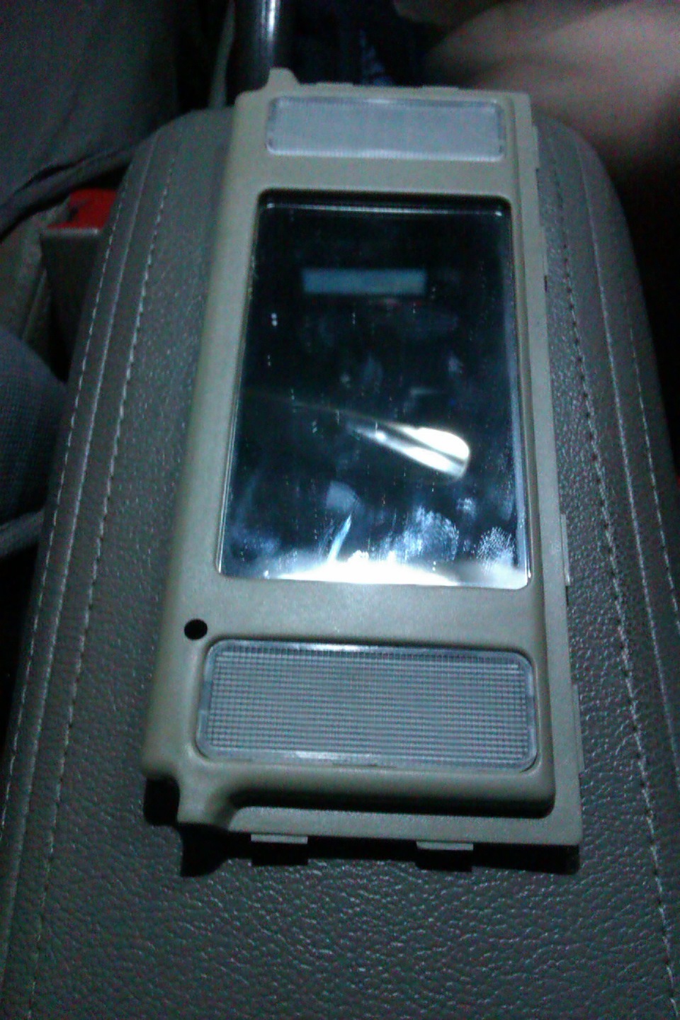

Решил попробовать поменять лампочки через снятое стекло. Сразу скажу левую поменять еще можно, а вот правую неудобняк!

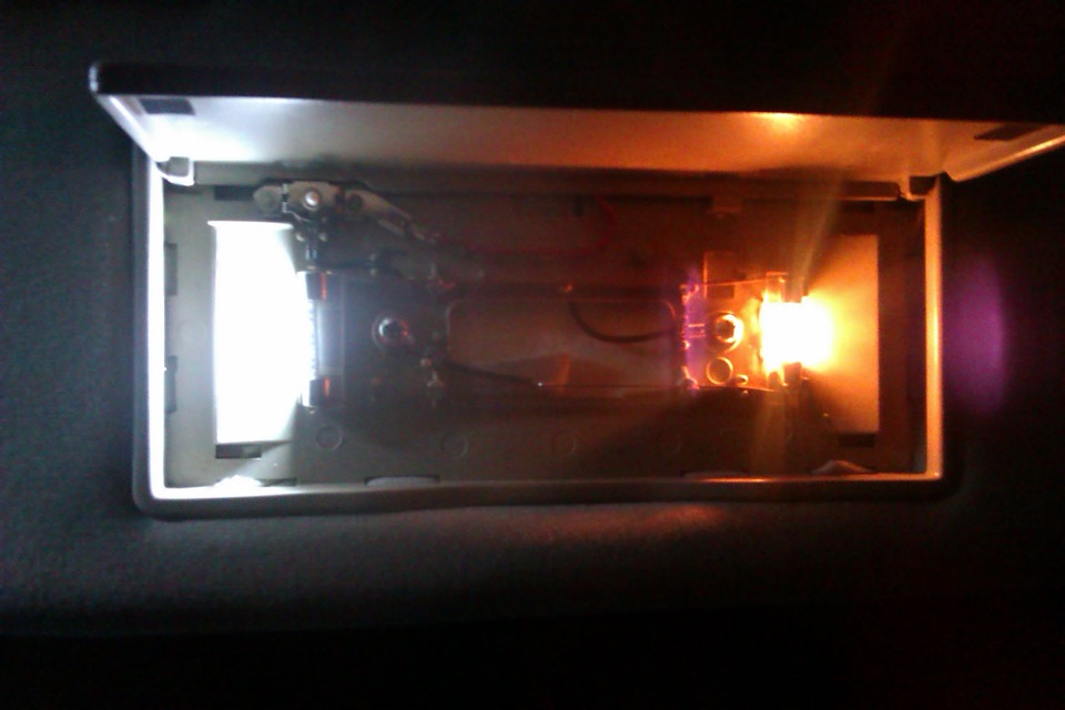

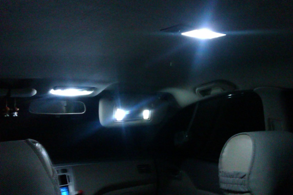

После замены одной лампы!

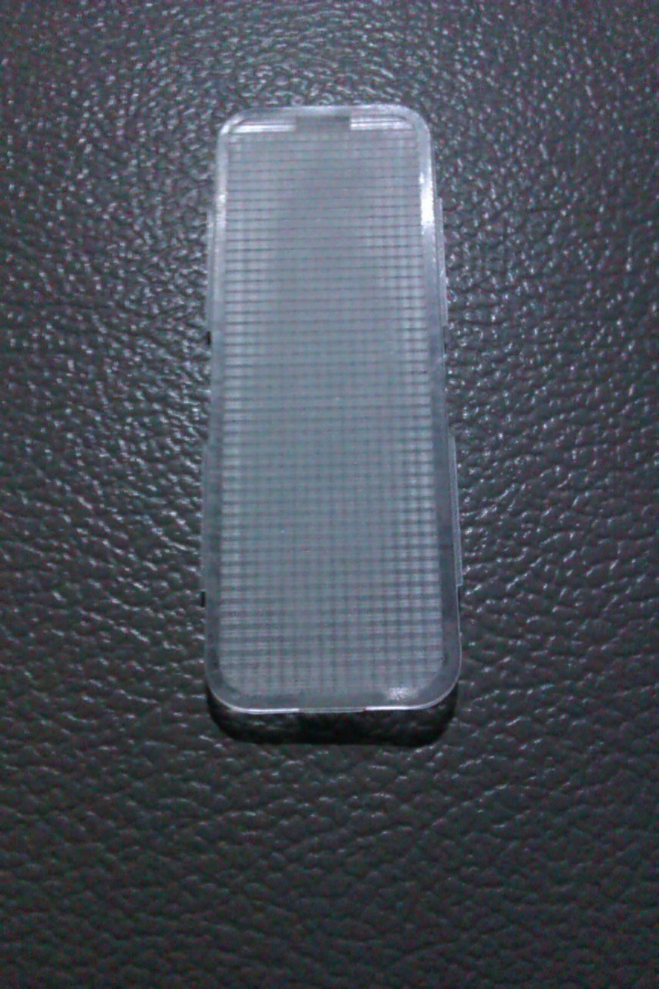

Пришлось снимать само зеркало! Ничего сложного. Снизу защелки, поддеваешь сверху чем нибудь тоненьким и вытаскиваешь!
Вот что мы видим. Есть одно небольшое но. Лампочки которые заказал с прямыми торцами, а которые штатные на конус заострены и хорошо держаться в пазу, мои хоть и тоже держаться но все же как то не гуд. Вот и решил на торец новых лампочек чуть чуть капнуть олова, чтобы лучше держались!
