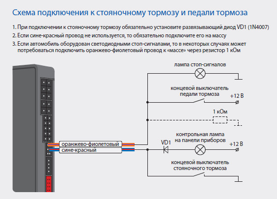

Сигнализацию StarLine A93 + GSM +GPS устанавливал самостоятельно. Работала исправно без сбоев. Перед наступление холодов решил проверить "АВТОЗАПУСК". Подготовка к дистанционному пуску проходит успешно, ставлю на охрану, срабатывает сигнализация. StarLine Телематика присылает СМС
Летом была установлена тюнинговая панель приборов GF 890 X-RAY, больше никаких изменений по электрике не было.
Подключил ручник по аналоговому каналу и отключил сигнал стояночный тормоз по can.
По такой схеме все работает. Может кому поможет.

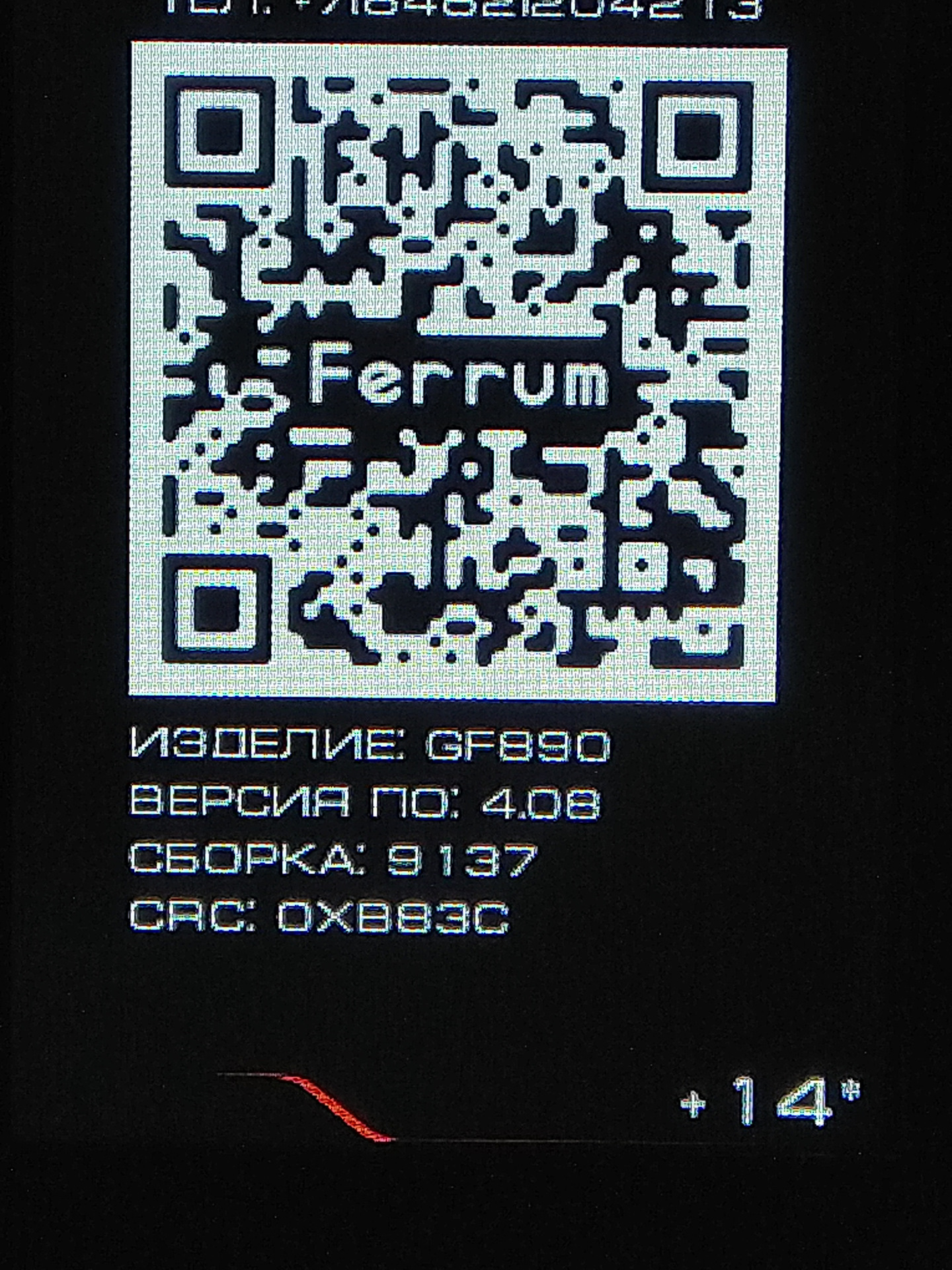

Феррум давно этот баг пофиксил. Надо было просто обновить ПО комбинации приборов на текущую версию 4.08
О как, спасибо. Проверю версию прошивки. У меня двигатель Nissan. Завтра отпишусь.
У вас наверное 4.02 или 4.03.
Нет, посмотрел 4.08

Вообще подключения ручника по аналогу — хороший вариант. Я еще и капот по аналогу подключил, по совету ведущего программиста Старлайн именно по вазовским прошивкам. Вообще в Хрее обмен по CAN реализован очень криво.
Согласен, а ошибка в can по ручника возникает на многих моделях авто. Starline рекомендует перевести ручник на аналог, что я и сделал.Про капот как-то не подумал, спасибо подсказали.
