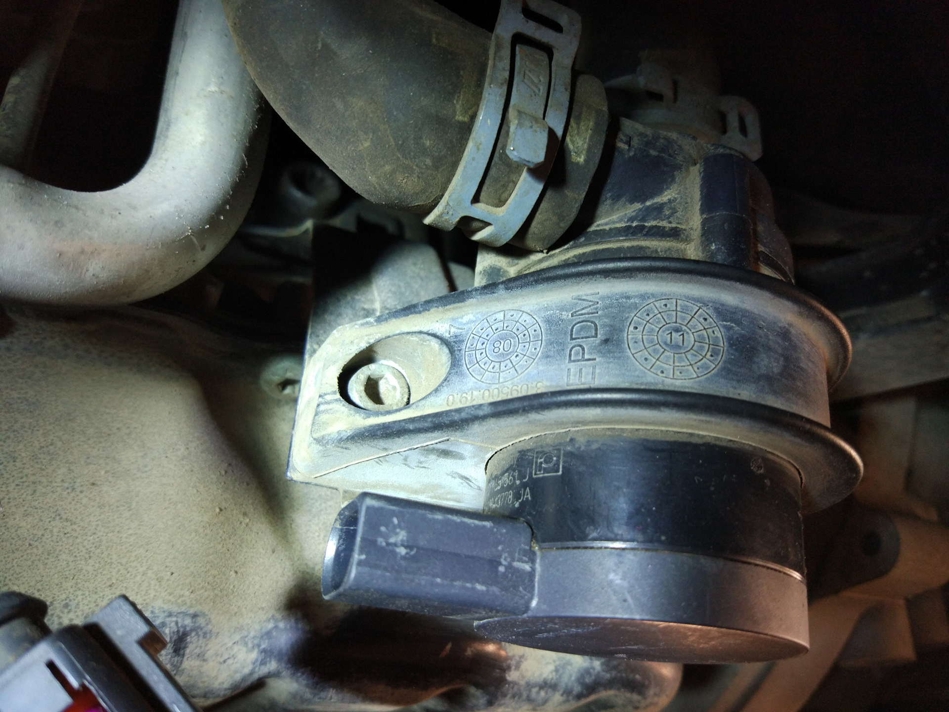

Как уже писал ранее при диагностике VCDS шнурком показывало ошибку 006439 по реле доп.помпы охлаждения двигателя. Чек не горел, но на душе покоя не было, люблю чтобы машина всегда была исправна. Особой информации толком не нашёл, как это лечить- решил пока было ещё тепло залезть под машину.
Снял защиту и вот он -виновник торжества, прям на виду- точно перед масляным картером.

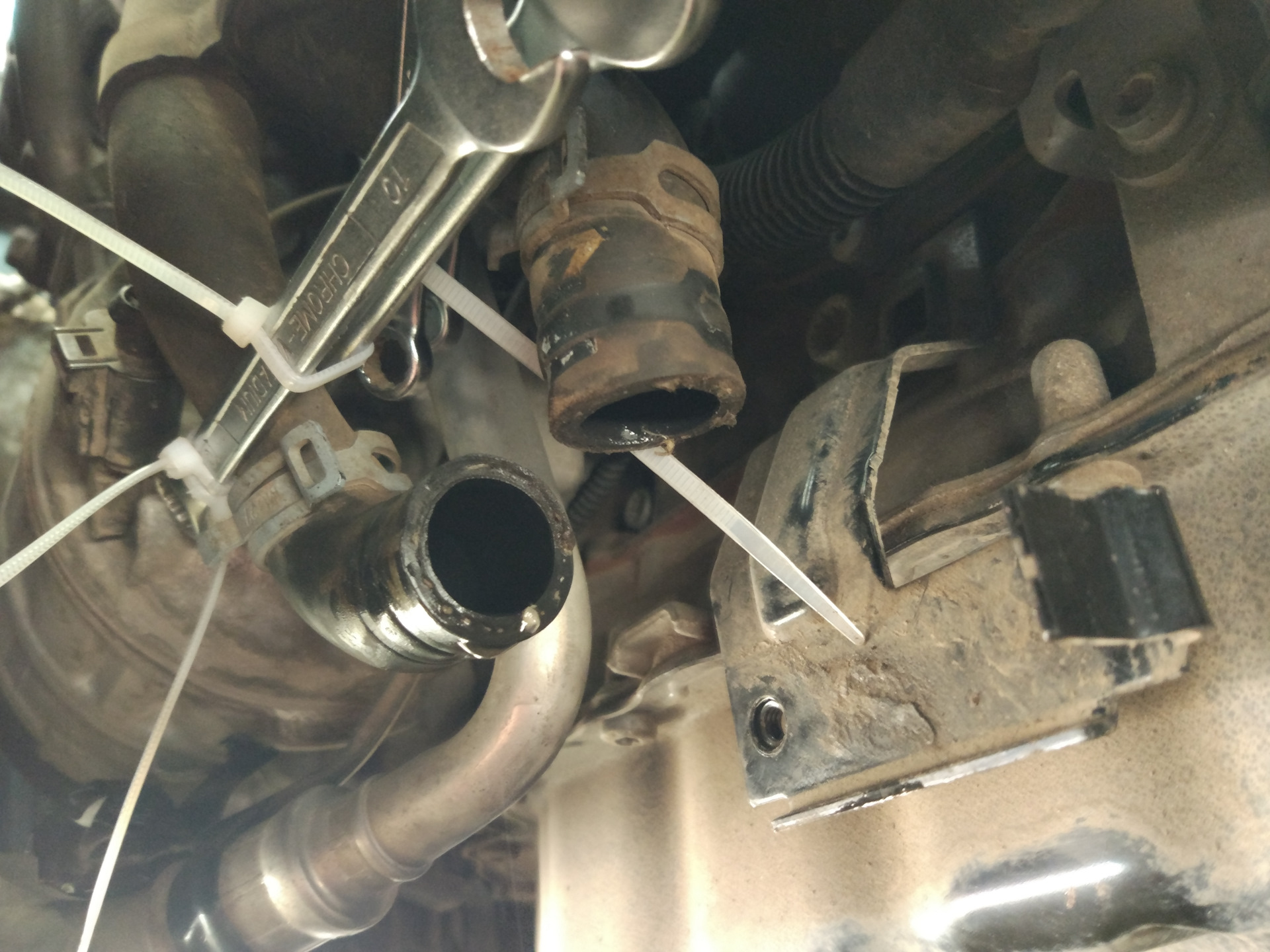

Решил его снять и по возможности разобрать. Сначала вытаскиваем эл.разъём, нажимаем усик сверху и стягиваем, идёт тяжело, помог слегка отвёрткой.
Разъём был в порядке, не оплавлен, чистенький, короче как новый. Дальше нужно снять 2 патрубка. Я просто пережал их подручными средствами- антифриза вытекло совсем чуть-чуть.

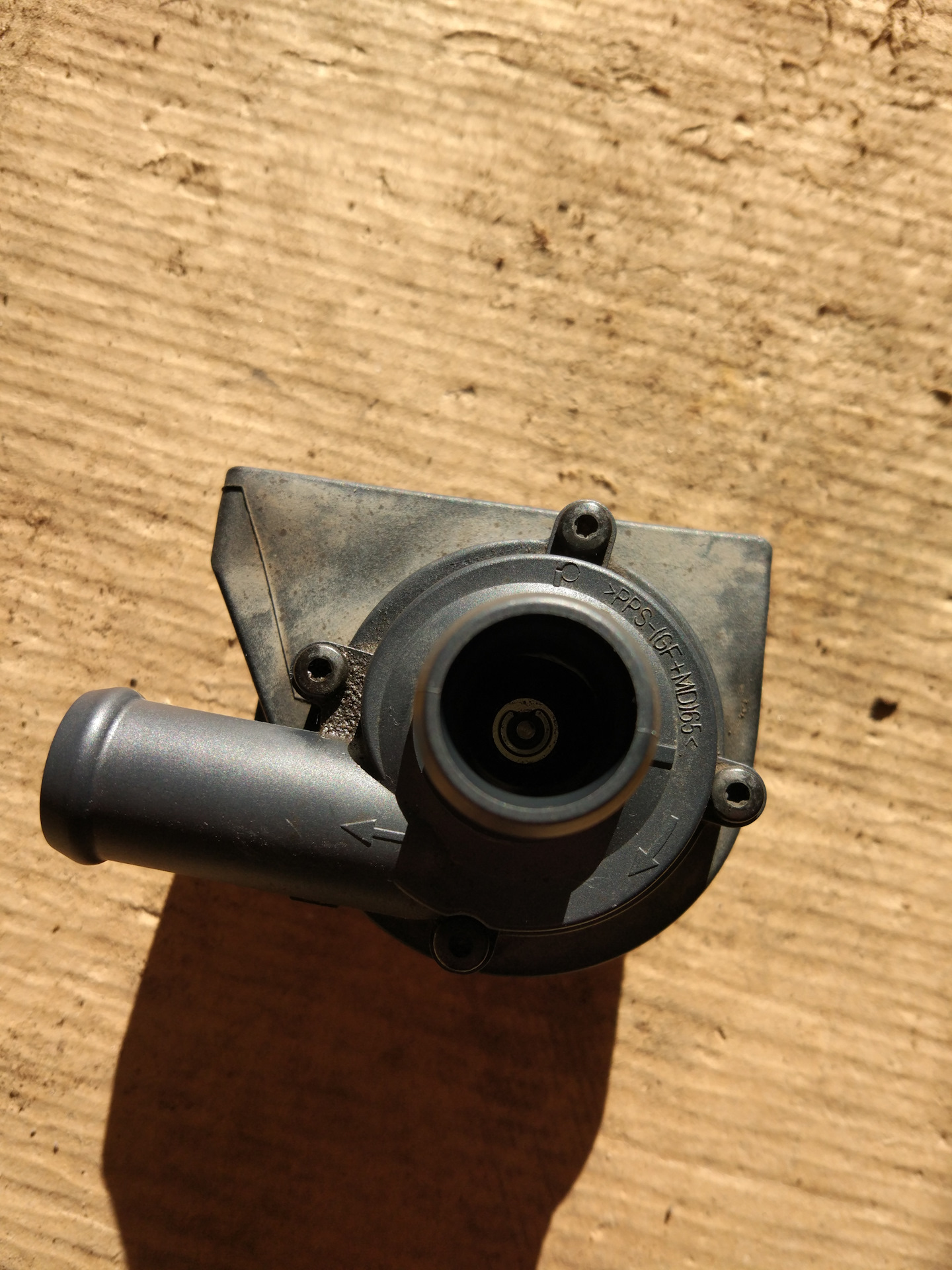

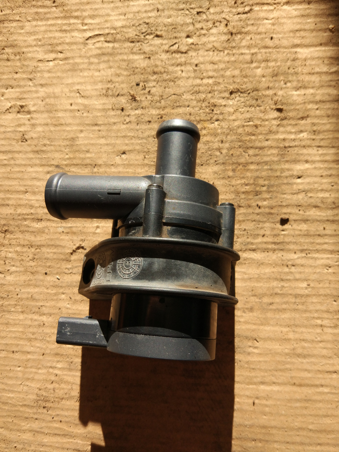

Сам насос держится в кронштейне на одном болтике под шестигранник.
Всё снял и рассмотрел)

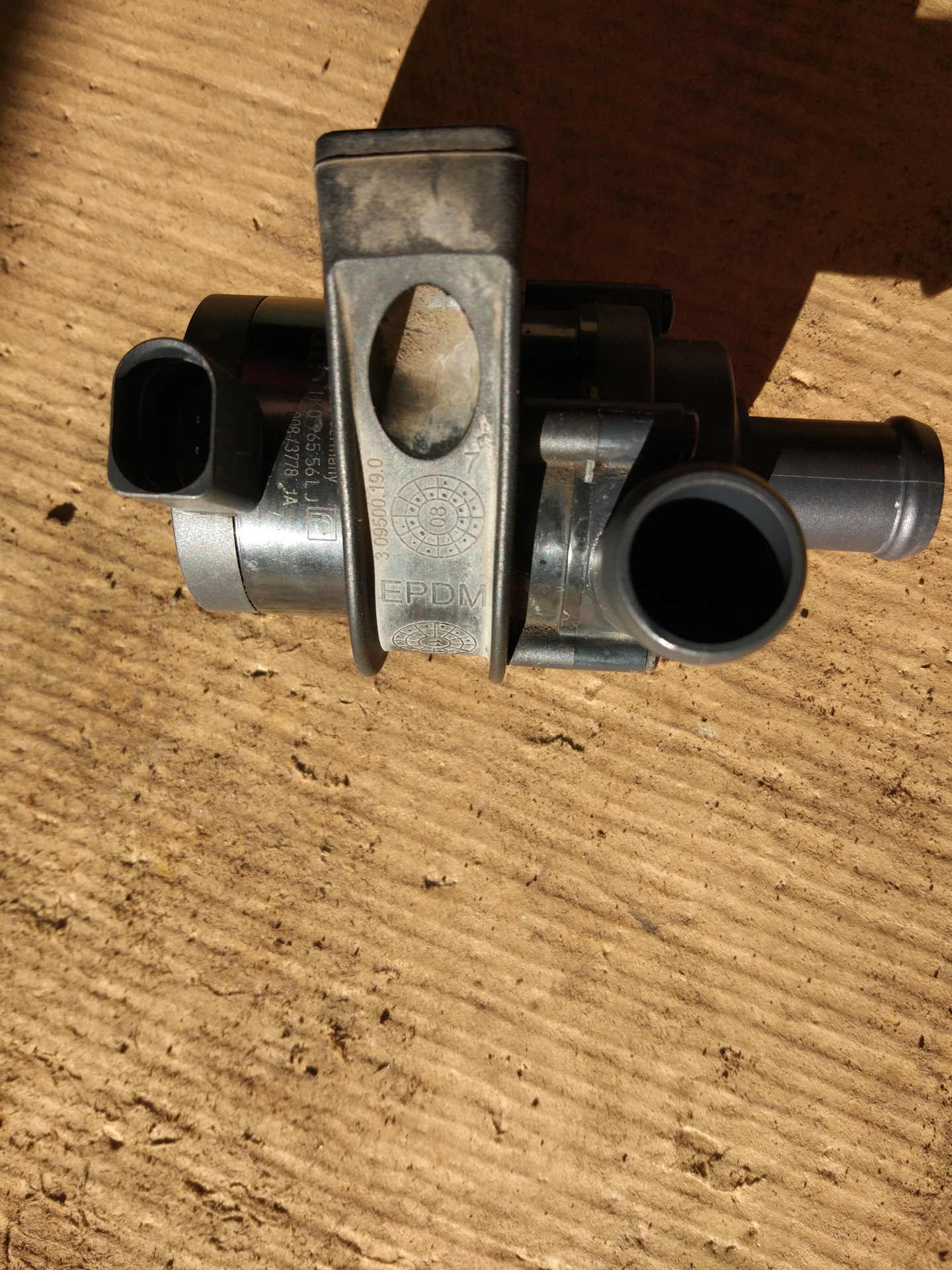

Номер насоса 1K0 965 561J.. Глянул цену нового оригинала- ужаснулся!

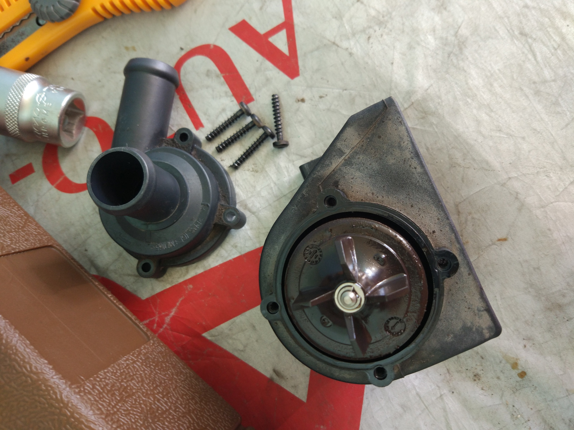

Дальше разбираем насос. Откручиваем 4 самореза и нам открывается крыльчатка на штоке.
И… Идеальная чистота, всё вращается очень хорошо. Электрическую часть разобрать не получилось, там корпус литой, резать ничего не стал. Начал собирать всё обратно и когда дело дошло до провода разъёма- увидел вероятную проблему. Провод разъёма перетёрся об трубку кондиционера.
Видимо коротило и от этого сгорал предохранитель. Сама металлическая трубка кондиционера тоже поизносилась- есть видимая впадинка в месте соприкосновения с проводом.
Всё хорошо заизолировал, провод подвязал к кронштейну насоса пластиковой стяжкой, чтобы не обо что больше не тёрся.
