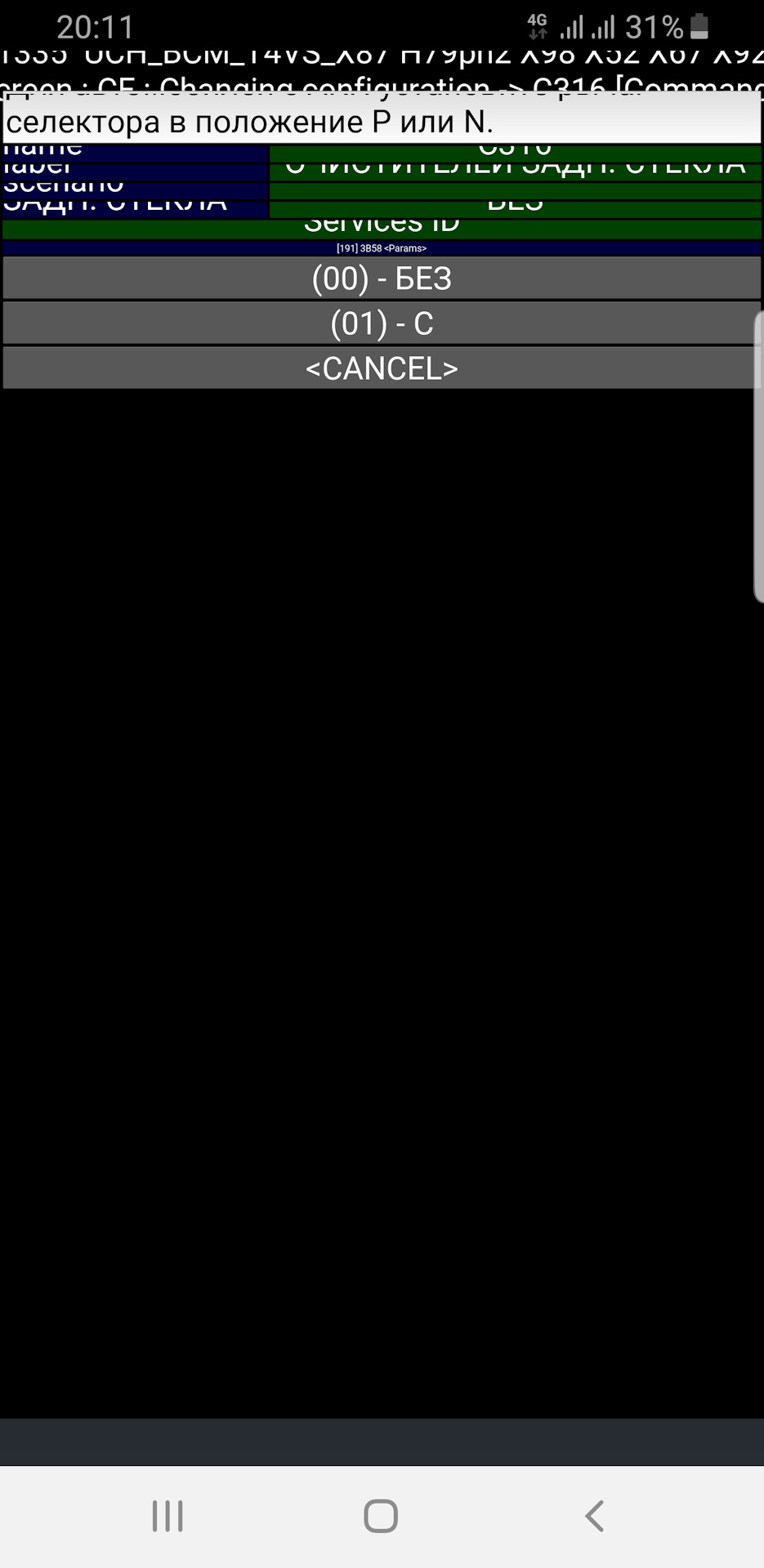

Надоело мне, что задний дворник живет своей жизнью, и решил я с этим бороться. Было проштудировано много форумов на эту тему как здесь, на драйве, так и на сторонних форумах(для примера www.drive2.ru/l/493300290921955936/).

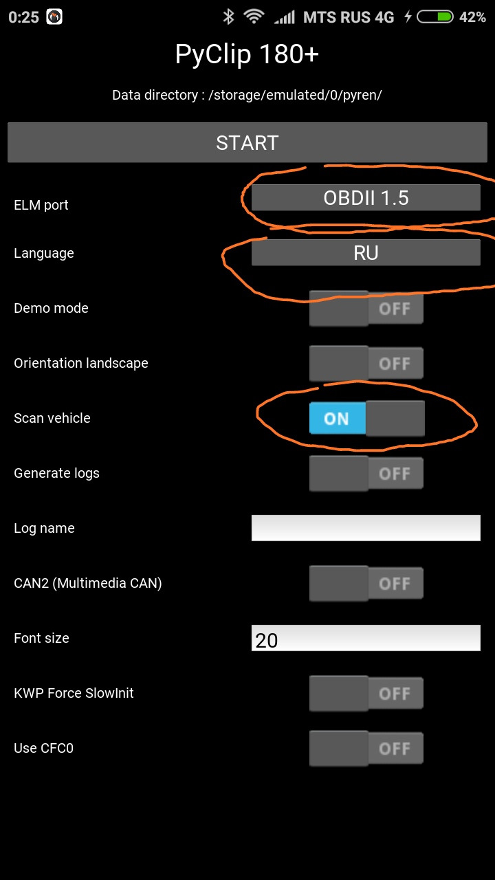

Я пошел по простому пути, скачал программу PyClip 180+ вот отсюда www.drive2.ru/l/9214434/ и начал курить что да как.
Нам понадобиться:

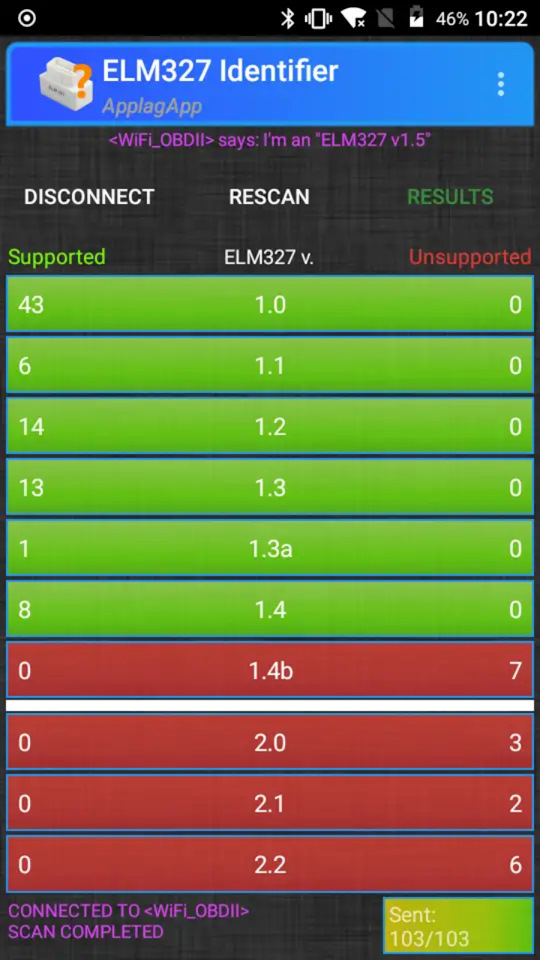

ELM адаптер версии 1.5
телефон под управлением андроид
10 минут времени и конечно же "прямые руки".
Поехали

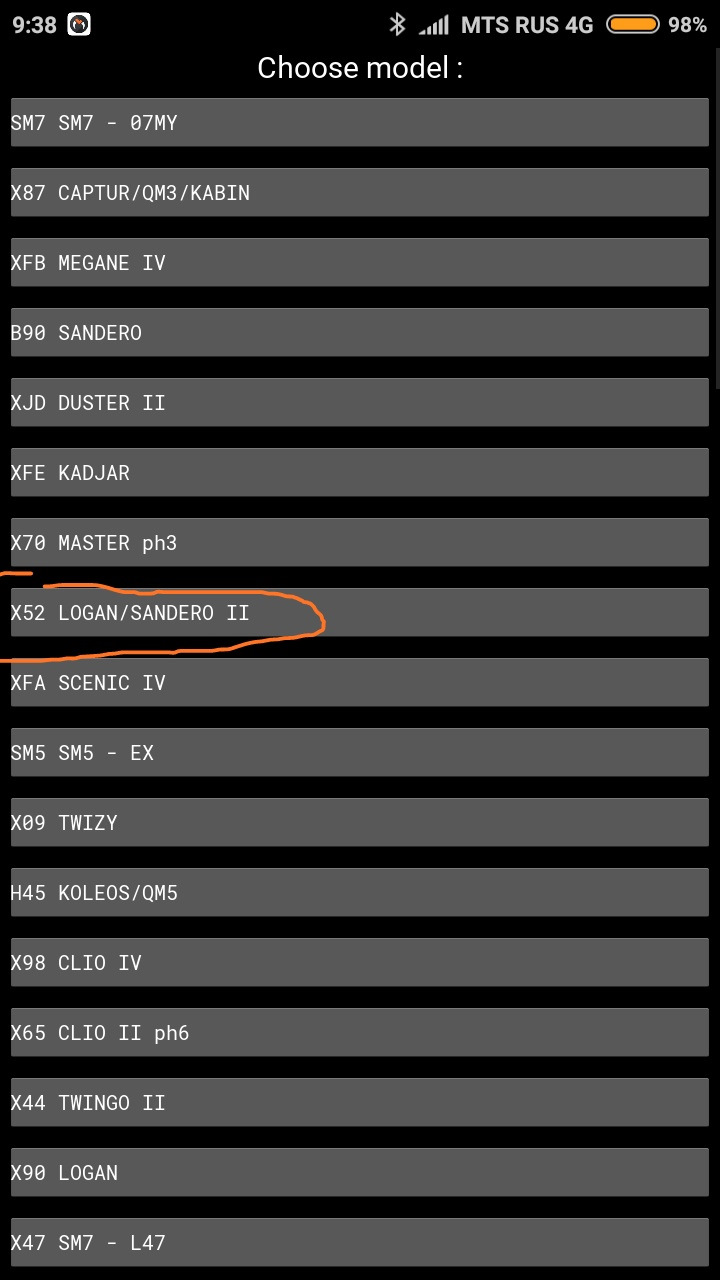

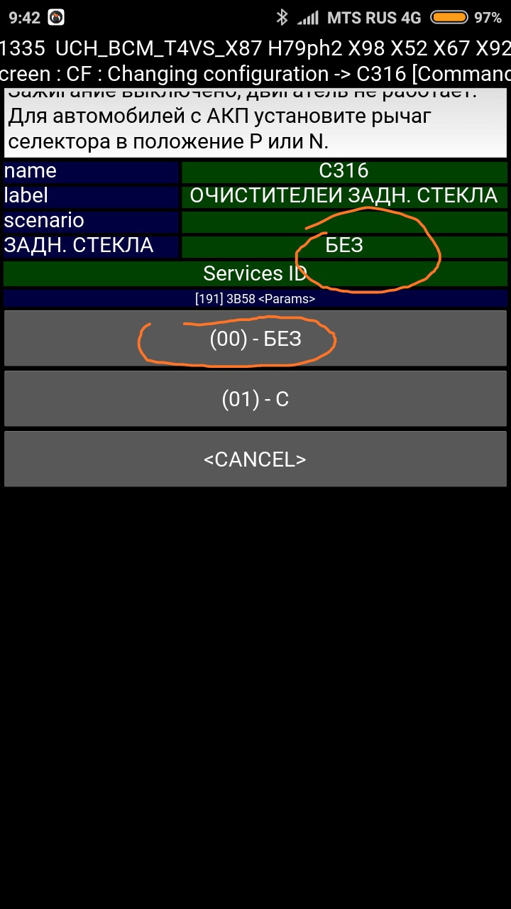

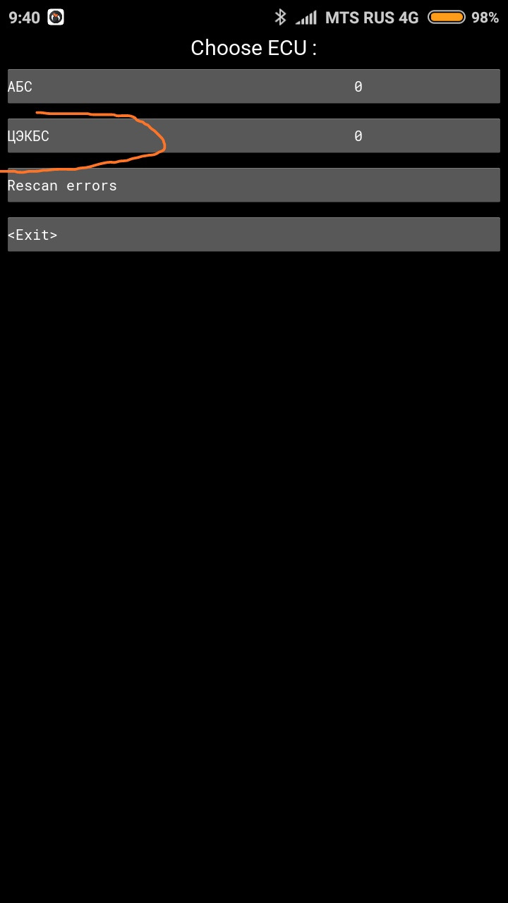

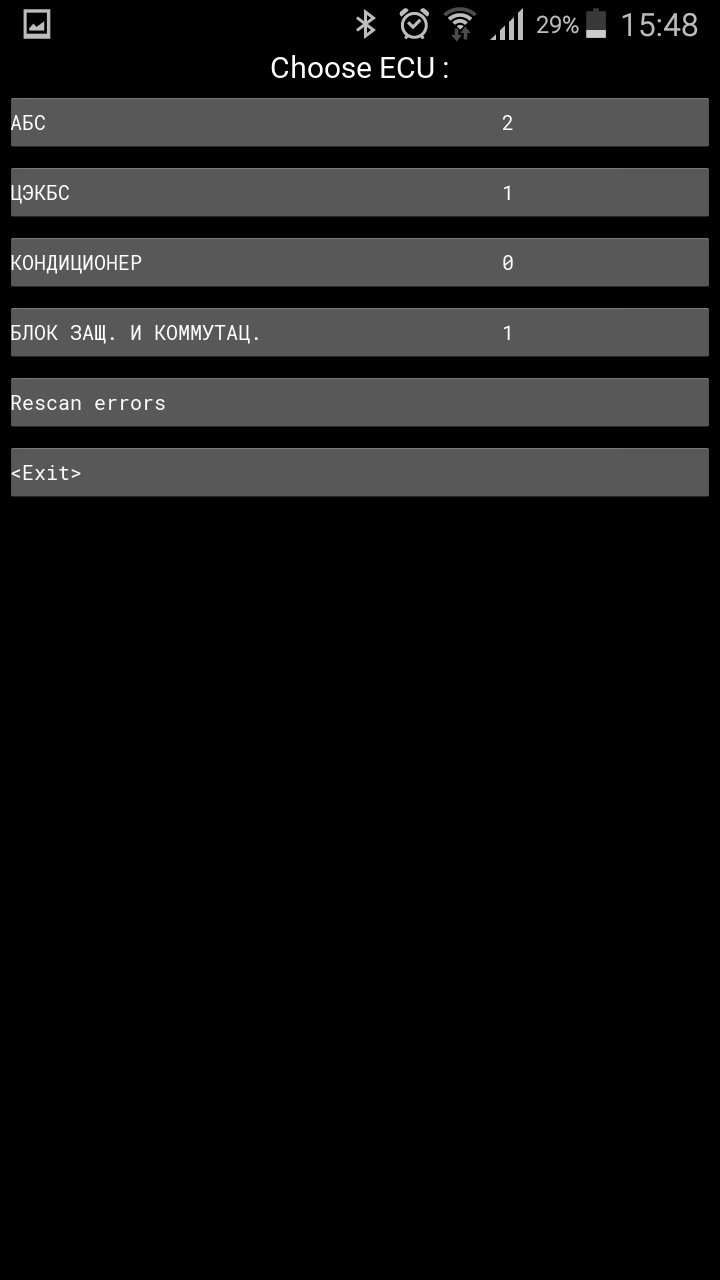

Ставим программу на телефон и открываем, двигатель автомобиля запущен

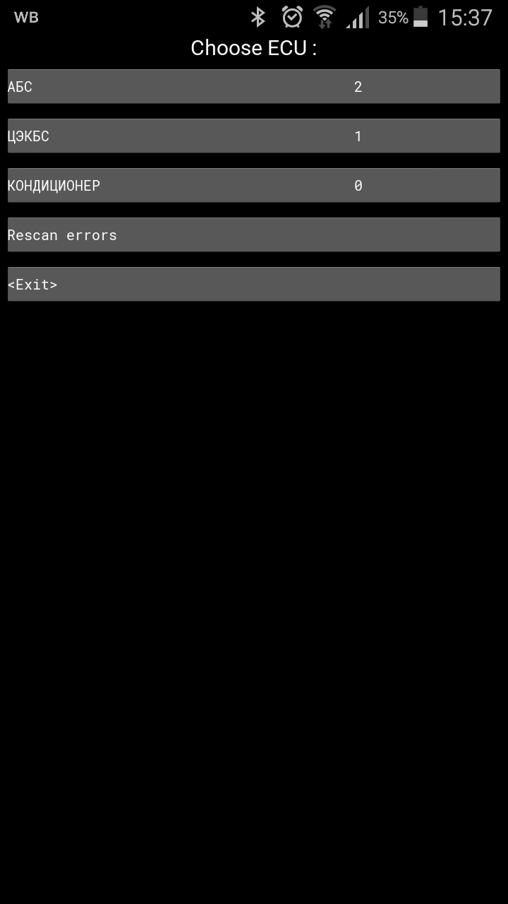

далее идет сканирование блоков какие есть в авто, могут мигать лампочки на панеле, ни чего страшного не бойтесь, у меня например мигал ABS

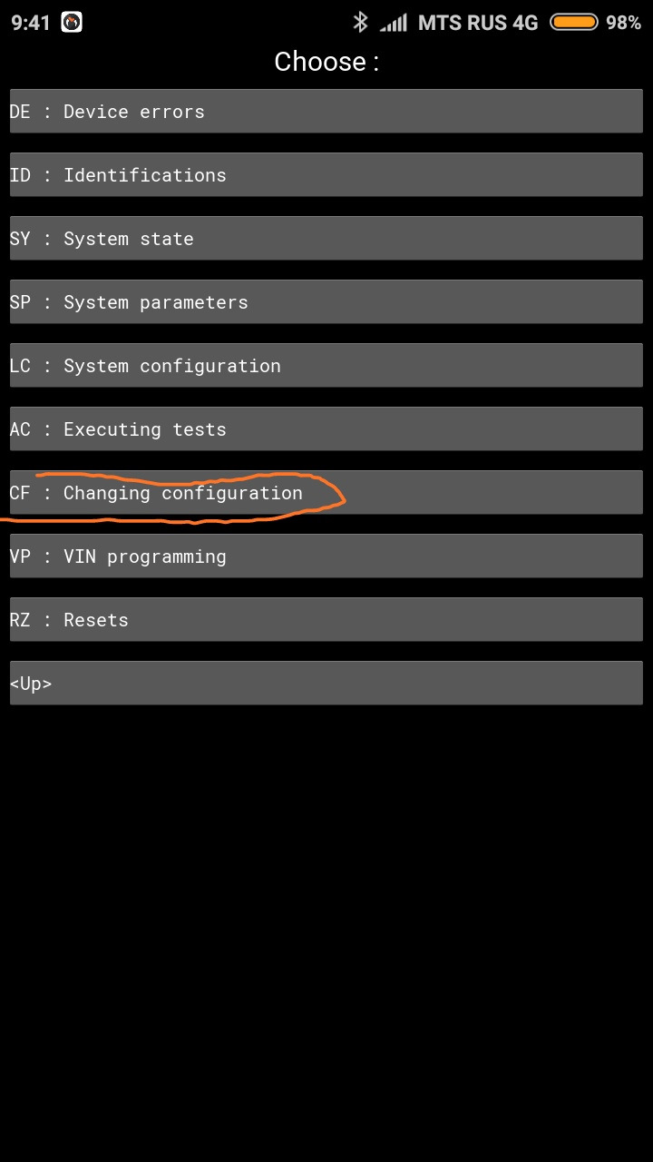

После сканирования всех блоков появится окошко, двигатель можно заглушить, затем включить зажигание
октроется блок кузовной электроники и всё что в нём есть

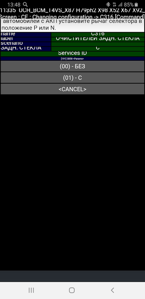

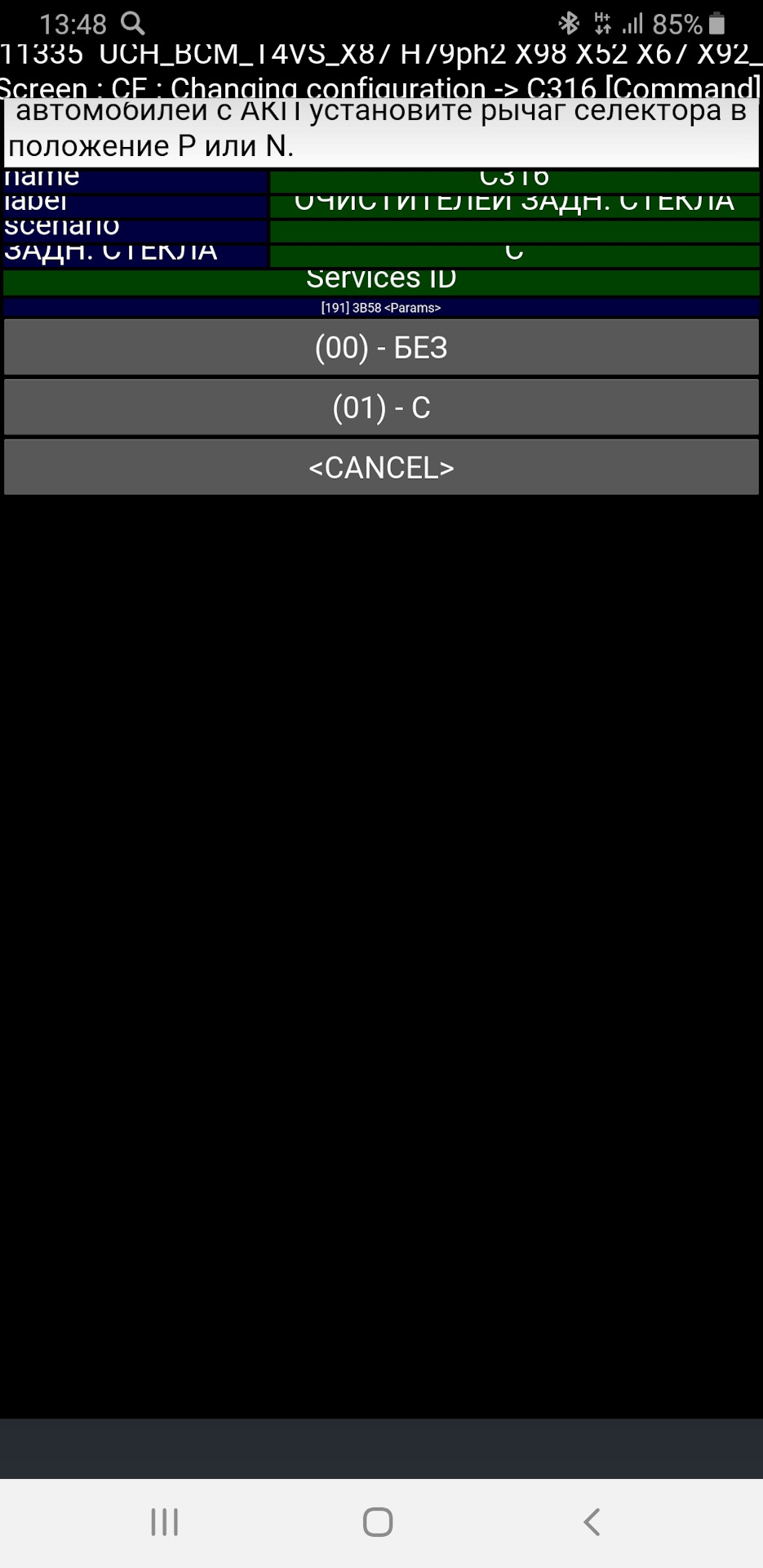

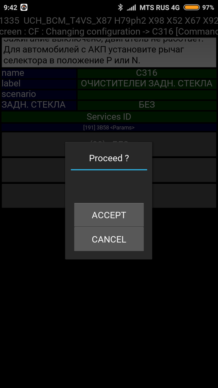

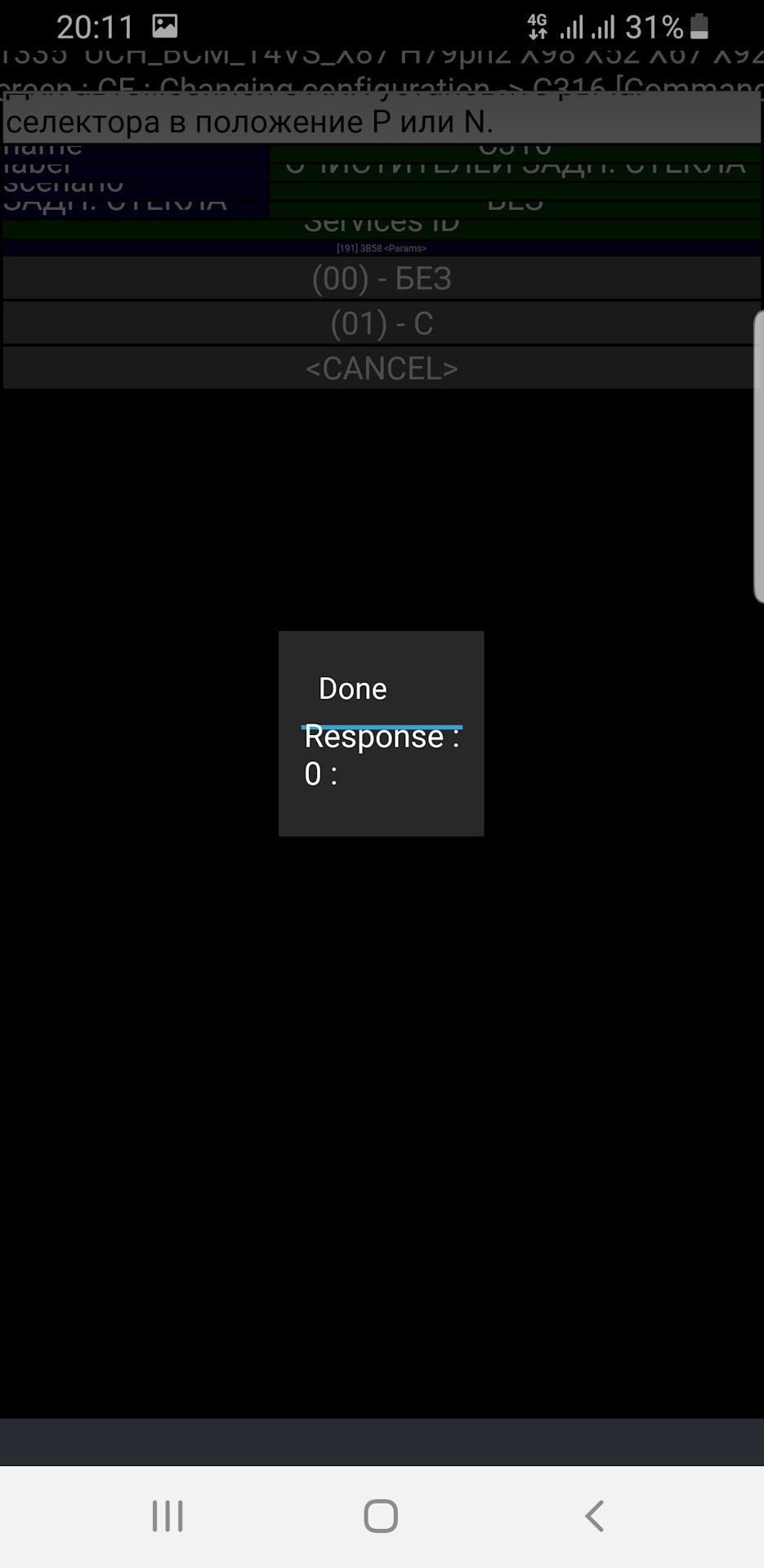

далее нажимаем
в открывшимся окне будут видны параметры
Выключаем зажигание, включаем проверяем радуемся.
P.S. прямая ссылка на программу www.drive2.ru/b/501493851572142178/

Дошел до самого конца и не нажать ""без""

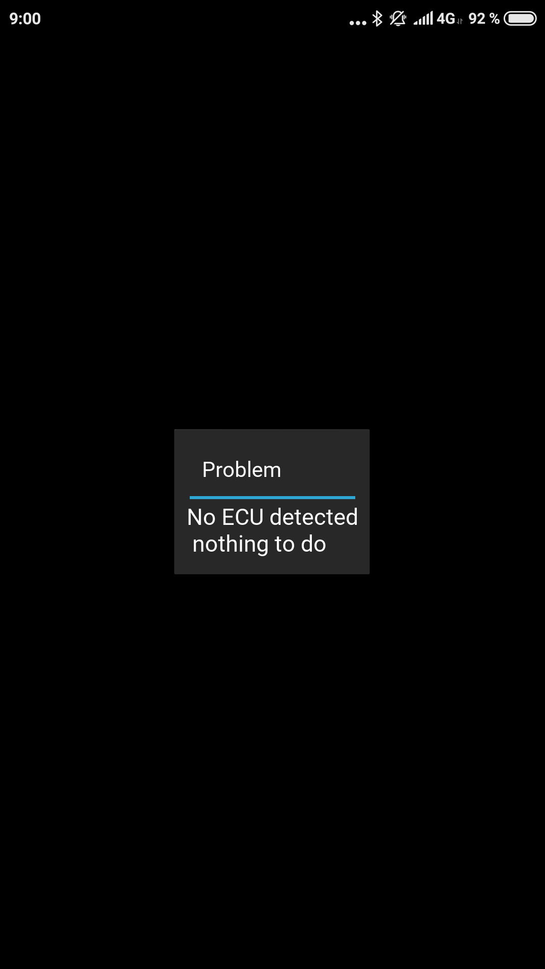

У меня тоже не определяет блоки? Почему
Подключаюсь через элм по вай фай
Блютуз

Изменили скорее всего конфигурацию блока, попробуйте нажать "без" несколько раз, должно получиться

Вы работали с элм по блютузу, а у меня элм по вай фай а не блютуз. Поэтому и интересуюсь можно ли как то через вай фай этой программой отключить дворник
Там есть графа еlm port и выбор соединения так же присутствует wi-fi соединение. Думаю должно работать, но если чесно не пробовал с wi-fi конектить

Добрый день. Подключился я по вай фай), захожу в настройки отключения заднего дворника, а там по умолчанию уже стоит, , без, , а не С. Как так, а дворник как и работал так и работает в автоматическом режиме. Может проблема в подключении через вай фай, не корректно работает программа? Куда копать дальше?
Решили проблему с подключением через Wi-Fi?
Да, все подключается
Попробуйте изменить шрифт
Сделал. Как оказалось надо поставить цифру 50 и нажать СТАРТ
Чем больше шрифт тем меньше видно, идет наложение. Попробуй несколько раз подключиться, скорее всего изменили алгоритм какой-то, если не поможет то через ddt
Спасибо сделал, поставил цифры по 50 и нажал старт и тогда окна не стали наезжать друг на друга. в понедельник попробую как в этой статье www.drive2.com/l/523086885552132676/ перезагрузить телефон, привязать заново в адаптеру.

Если elm327 работает по wi-fi то подключать по wi-fi
Он мне предлагает два вида соединения. Вай -фай (и в скобках цифры) и просто набор цифр. При подключении и по тому соединению и по другому он виснет на первом блоке из 76 и тишина…((((
777romer777
А адаптер да-вай-фай. И вродь рабочий. При соединении его с программой ТОРКЕ он его видит и выводит данные на экран…
Пу клип программа коварная, ей надо конкретно версия 1.5 и никакая"не урезанная" версия1.5 или 2.1 которая вообще не подходит. Скачай с плей маркета программу elm identifier и проверь что у тебя за версия. С торком конектится практически любой адаптер, это не показатель того что он 100% будет работать с пу клипом
Пасиб, Роман…Щас так и сделаю.Как программа elm identifier покажет, что это урезааная версия ЕЛМа?
Там по скринам к самой программе пояснения должны быть
Ясно…Пробуем))) Еще раз спасибо
Так выглядит версия 1.5
777romer777

Роман, помогите… в первом пункт при подключении он мне не предлагает OBD ! 1.5 Он предлагает подключение по вай фай. Или надо все это вручную вводить?
Скорее всего у тебя проблемы с elm327

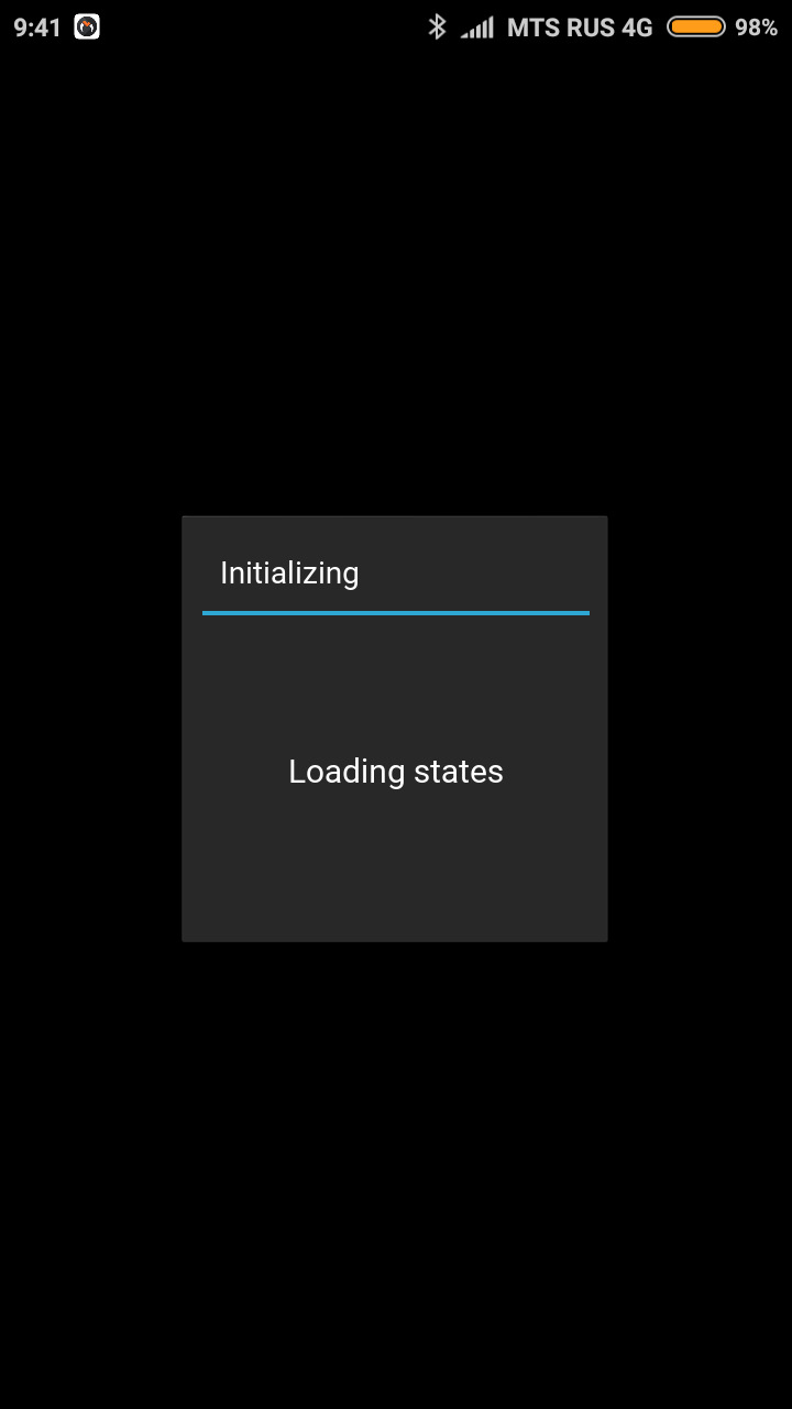

А сколько времени занимает сканирование блоков? У меня спустя 20 мин отсканировал 26/76, и на этих цифрах застрял — непонятно то ли завис, или просто реально надо долго ждать?
Попробуй перезапусти заново
Ну т.е. это не нормально долго? Пробовал ещё раз, за минут 15 дошёл до 22/76 и тоже как бы остановился.
Почему у меня выдаёт ошибку при сканировании блоков? Доходит до 64 из 76 и все, ошибка.
Привет, решилась ли проблема с отключением заднего дворника, а то у меня такая же картинка выходит
Решилась на половину, теперь подключается, но БЕЗ в настройках стоит уже по умолчанию отключён, но он работает всё равно и не отключается. Мистика
А, что сделал, чтобы ошибка при сканировании исчезла?
Спасибо брат.
Все четко о описал, сделал все как у тебя.
Дворник отключил.
А у меня не хочет соединяться, программа ошибку выдаёт. Сканер wi-fi вот такой: ru.aliexpress.com/item/OB…4607-8ca6-8925593f4551-28
Может дело в старом Андройде? А может программа не для планшета, хотя нормально установилась?

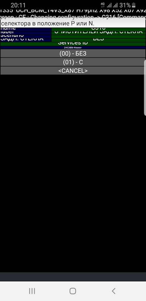

Сегодня пытался отключить и не получилось. Изначально стояло БЕЗ, а дворник работает. Может завод заблокировал как-то, чтобы обыватели ничего там не меняли… (машина осенняя, октябрь-ноябрь 2018)
Не могу ответить на твой вопрос, может алгоритм управления сменили. Попробуй через ddt4all, инструкция на драйве есть.

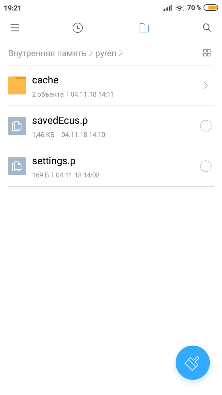

Попробуй в папке pyren что находится в телефоне удалить все файлы, потом заново подключись
Спасибо, завтра попробую.
777romer777
Попробовал, всё также…

Мужики, уже два раза попробовал, не получается. Изначально стояло "БЕЗ", пробовал поставить "С", а потом "БЕЗ", результат тот же. Response:0 и все. Ничего не отключается. Куда копать?
Надо было не менять
Так он же работал. Если ничего не менять, то все осталось бы как есть.
Не может быть чтобы стояло"БЕЗ" и дворник работал
Сам удивился. Подумал что, программа не прочитала что-то допустим. Второй раз следил более внимательно. И АБС мигал, и по скриншотам все ровно также, кроме последнего. ELM рабочий, Car Scanner читает обороты, напряжение и расход.

У меня так, стоит без по умолчанию и работает всё равно падла

Похоже что я зря панику разводил!все получилось!я просто с утра решил еще раз попробовать отключить все это дело, захожу а там в менюшке уже стоит все на 00!не знаю как так но похоже на то что припервом отключении просто не обновилась так сказать страница то что изменилось все!

кстати, если выбрать клио либо каптюр, то находит больше родственных блоков
Я не пробовал другие блоки, т.к. у нас схожие с рено логан и сандеро и дастер второй генерации
Клио 2 или 4?
Отключил тоже бряканье хвостиком?
4. да и еще пару функций отредактировал

А у меня видит три блока в сандеро
Так у тебя комплектация богаче, кондер это климат
