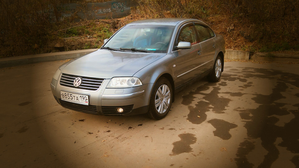

Нужно поменять катушки у официалов в вот какие оригинал не знаю, стояли от старого владельца хитачи, на сервисе сказали не ролные, помогите фотками узнать оригинальные катушки на мой движок.
Подскажите по катушках зажигания какие оригинальные катушки должны стоять на 1.8 150 лс
