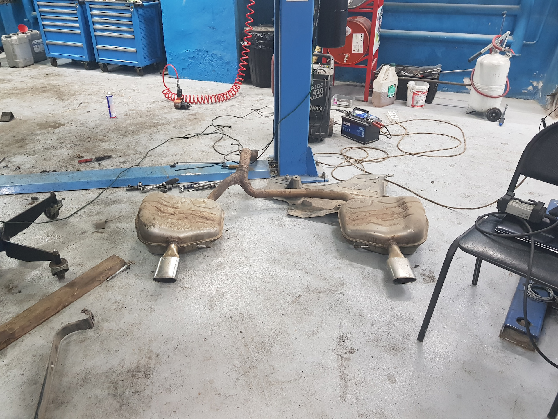

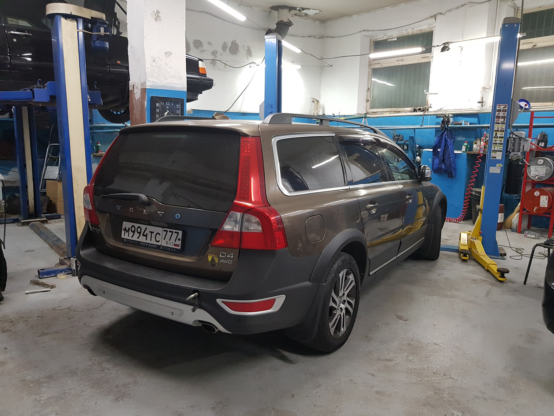

В прекрасный пятничный вечер, я собирался ехать на дачу, но машина решила что ей, со мной не по пути и заглохла, прям возле дома и отказалась заводится. Делать нечего поехали на гольфе. В понедельник после попыток ее завести, долив топливо, проверив предохранители, постучав по колесам и протерев фары, понял что надо в сервис. Позвонил в вольво стар на Автомоторной, вызвал эвакуатор и поехал. В сервисе почитали ошибки, посмотрели давление, подняли, постучали по баку и решили смотреть насос. В итоге насос, признаки жизни подавал через раз и то если по нему постучать. Насос заменили все ожило. Если кому пригодиться, то номер насоса 31274669

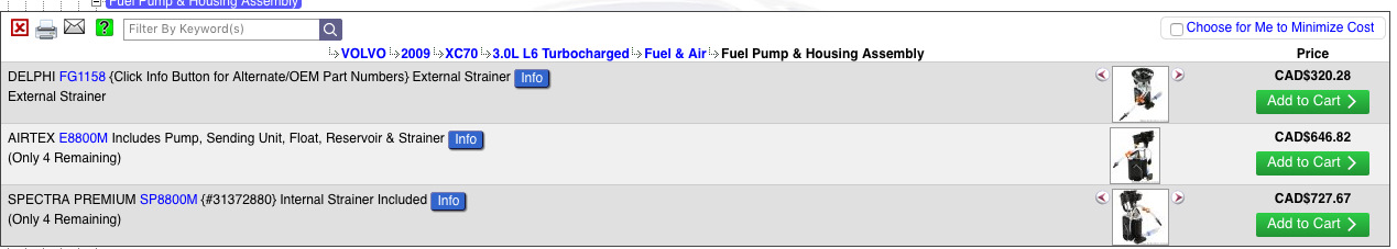

Стало интересно сколько в Канаде стоит не оригинальный насос на мою T6. www.rockauto.com
Странный номер насоса…почему то на XCII и бьется с аналогом MeatDoria77724…
Этой фирмы насос тоже не дешевый, а по описанию фирма Итальянская, не вижу смысла из за 5 тысяч изобретать велосипед.

Да уж! Датчики, ЕГР, насос и тд. Ценник на запчасти «радует». Аналоги есть, но не на такие узлы, видимо :(
Блин посмотрел ценник на насос и поник 20 с копейками тысяч, теперь понятно почему 30
Самое печальное что нет аналогов.
Выхлоп резали чтоб снять бак?
30 рублей серьезно так! Способов дешевле нет?
Это даже в ВИДЕ прописано что нужно резать выхлоп, а потом ставить его на хомут. 30 рублей вкруг работа плюс детали, насос стоит от 20, аналогов нет. ((((

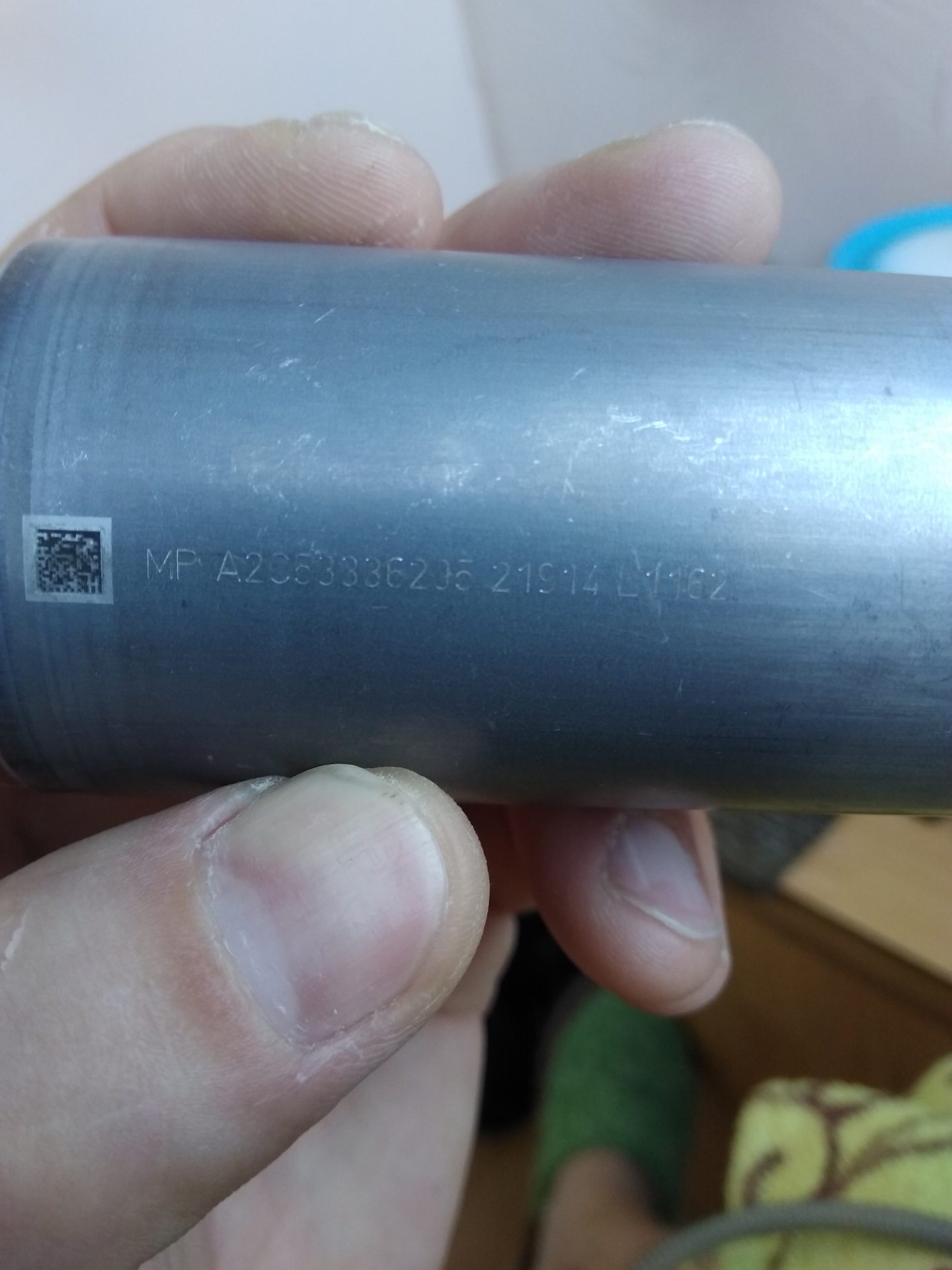

если разобрать насосный блок, можно увидеть сам насос бош. но купить его не так легко
Скорее всего VDO\Siemens\Continental…чем Bosch.
да вроде недавно было тут в комментах, даже номер писали.
если смогу — найду тот БЖ
Номер то есть, только купить можно в Польше.

Нужно просто найти номер вставки ТННД VDO или BOSCH с подходящими характеристиками…
оно то да…
но я поискал по каталогу ВДО вставки в 1.6Д и 2.0Д ПСА моторов, которые в вольво ставят…
ценник не обрадовал
