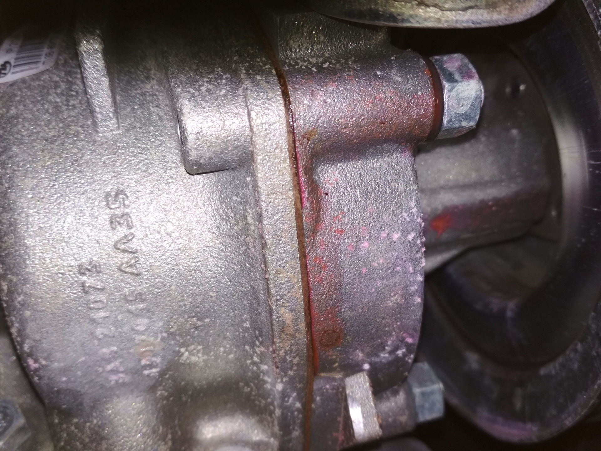

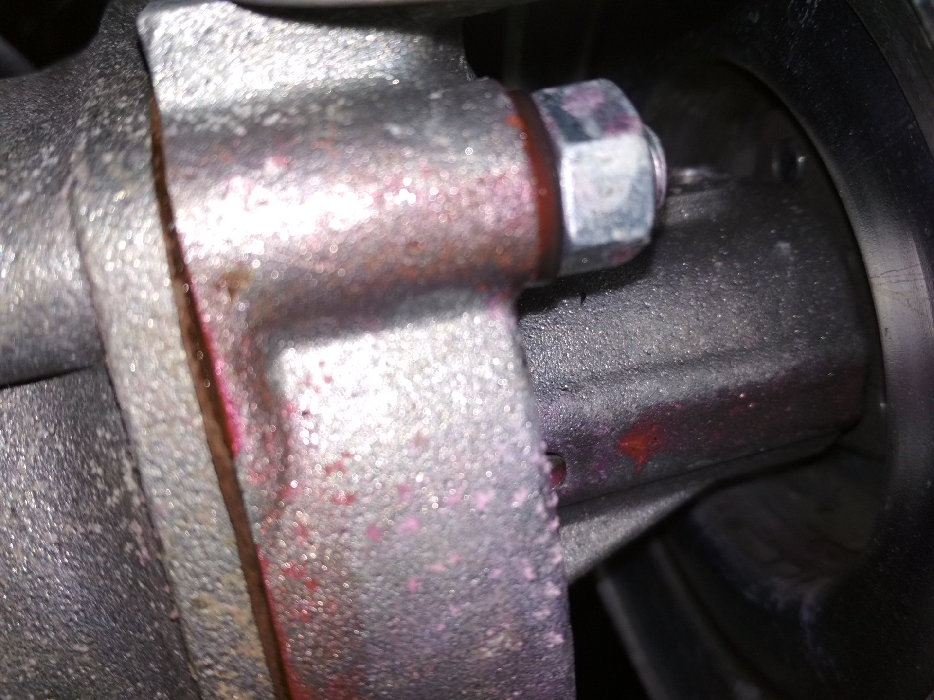

Сегодня решил поменять реле-регулятор в генераторе, причиной тому кратковременные просадки напряжения при перегазовке ( на предыдущей Ниве было тоже самое). Сняв крышку с генератора увидел следы антифриза. Ну а потом, спустившись в смотровую яму, увидел и причину. Это оказалась помпа, С_У_К_А на пробеге 1800 км. Перед снятием генератора проверял натяжку ремня, натяжка была в норме. Завтра куплю новую. Ниву, на которой попал в ДТП я любил. С новой похоже "романа" не будет. Посещают мысли о продаже.

След антифриза прослеживается четко с дренажного отверстия. Сверху помпа без следов антириза
Подтяни гайки на помпе, если не с сливного отверстия течёт.
Гайки были затянуты хорошо. Видны следы антифриза с дренажного отверстия. Помпа снял, люфт мм 2 есть, завтра новую куплю.

У меня тоже подтекала "с нуля", на нижней части видел капли и следы антифриза на генераторе и на ремне. Тоже первое что подумал — под замену. Купил антифриз для долива и начал следить за этим. Через некоторое время помпа течь прекратила, но новая была уже заказана и куплена. Решил что сменю при плановой замене ОЖ. Когда разобрал понял, что абсолютно напрасно всё это затеял, помпа была в нормальном состоянии, подтёков нигде не было и, как оказалось, на заводской была более производительная крыльчатка (тогда я ещё не знал, что они бывают разные). А потом мне рассказали "как это работает" — качество обработки поверхности вала такое, что пока сальник не доведёт его до нужного состояния, т е пока не притрётся, помпа "пускает пузыри".
А люфт был?
Мне показалось да, проверил сразу как заметил течь, не разбирая, не снимая ремень, просто покачал за шкив. Потом на новой (Valeo) люфт был точно такой же.
