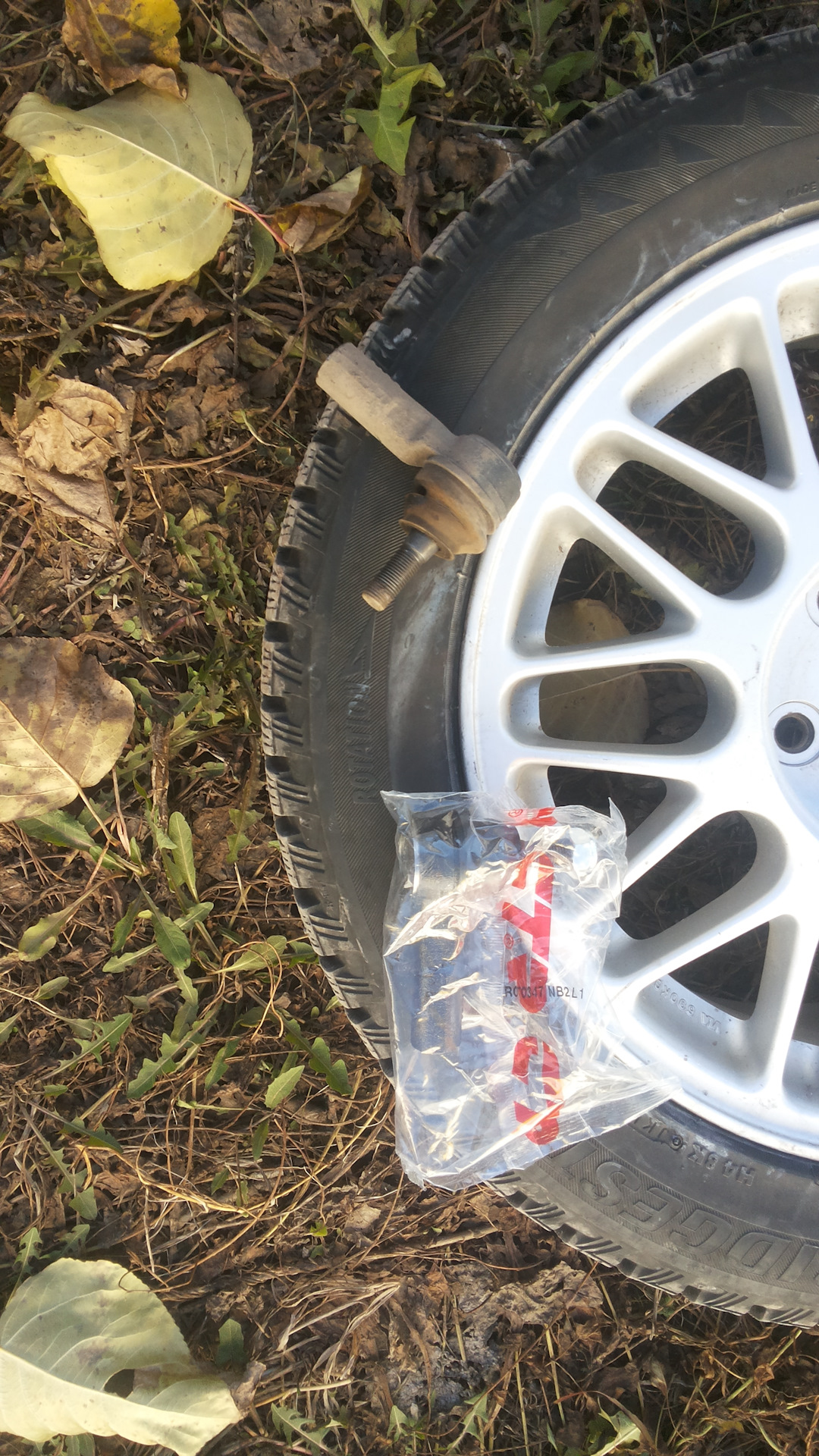

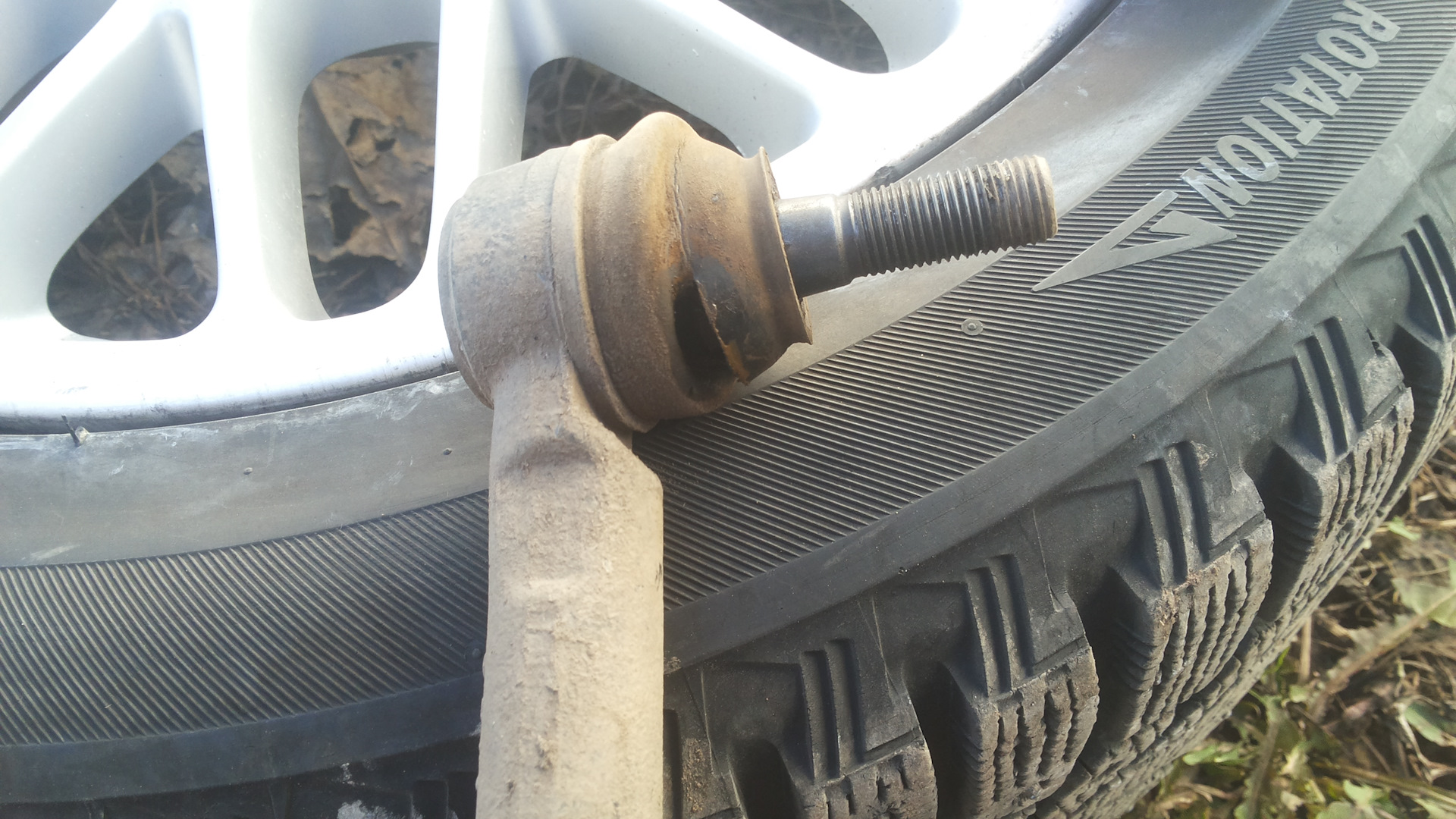

Начался какой то стучок глухой на гравийной дороге, но все не когда было на подъемник заехать и пару дней назад, стук появился при трогании и торможении. Подняв на работе машину нашел причину сразу же. Наконечник который пол года назад менял, убитый просто в хламину. Ну думаю чего то Ctr подвел.

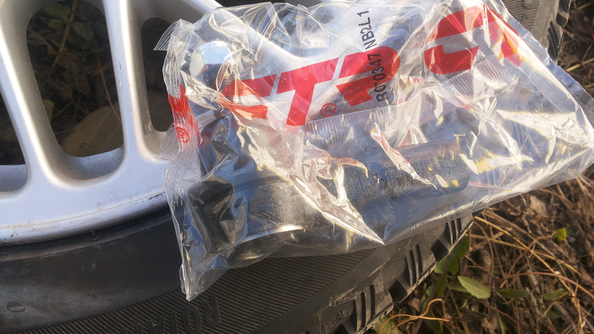

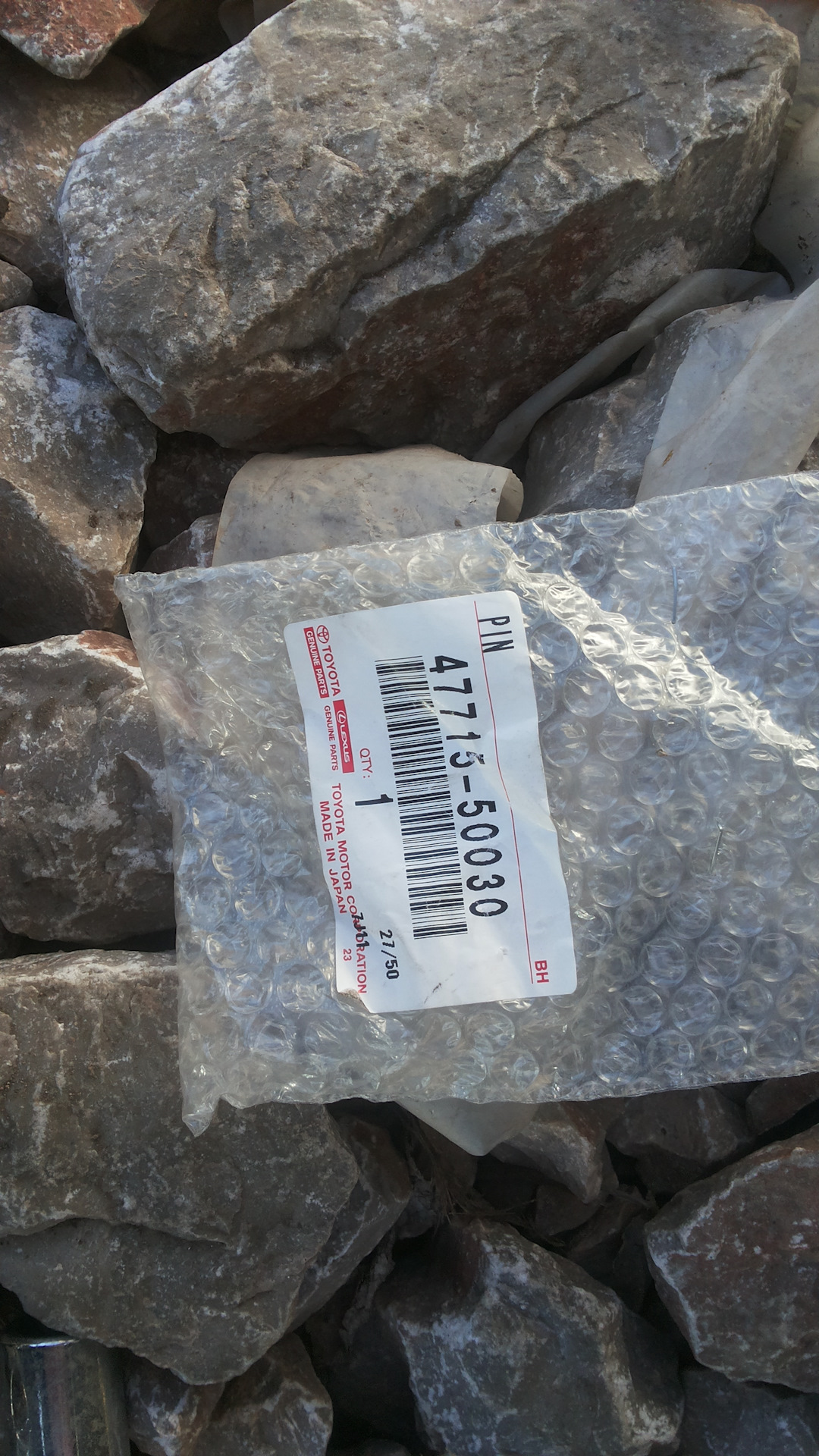

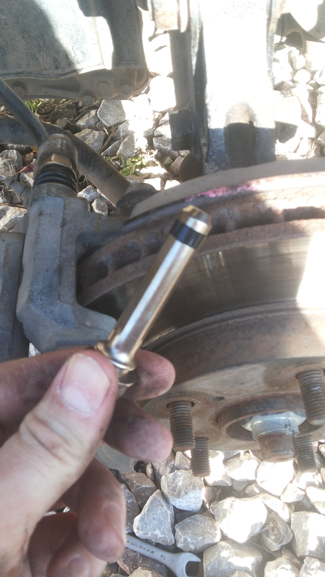

Сегодня купил снова Ctr и заодно новые направляшки на передние суппорта.
Наконечник 450 и Направляшки оригинал 370 штучка.

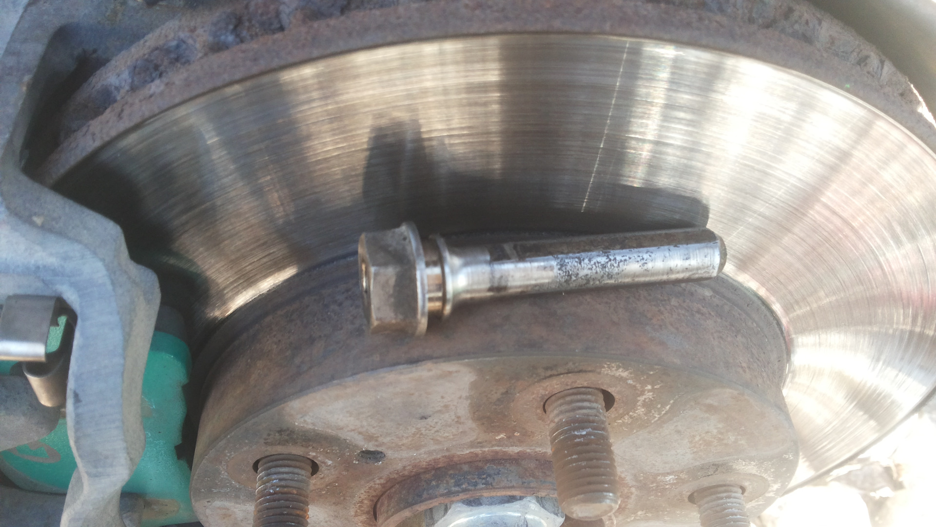

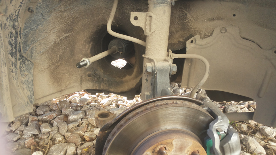

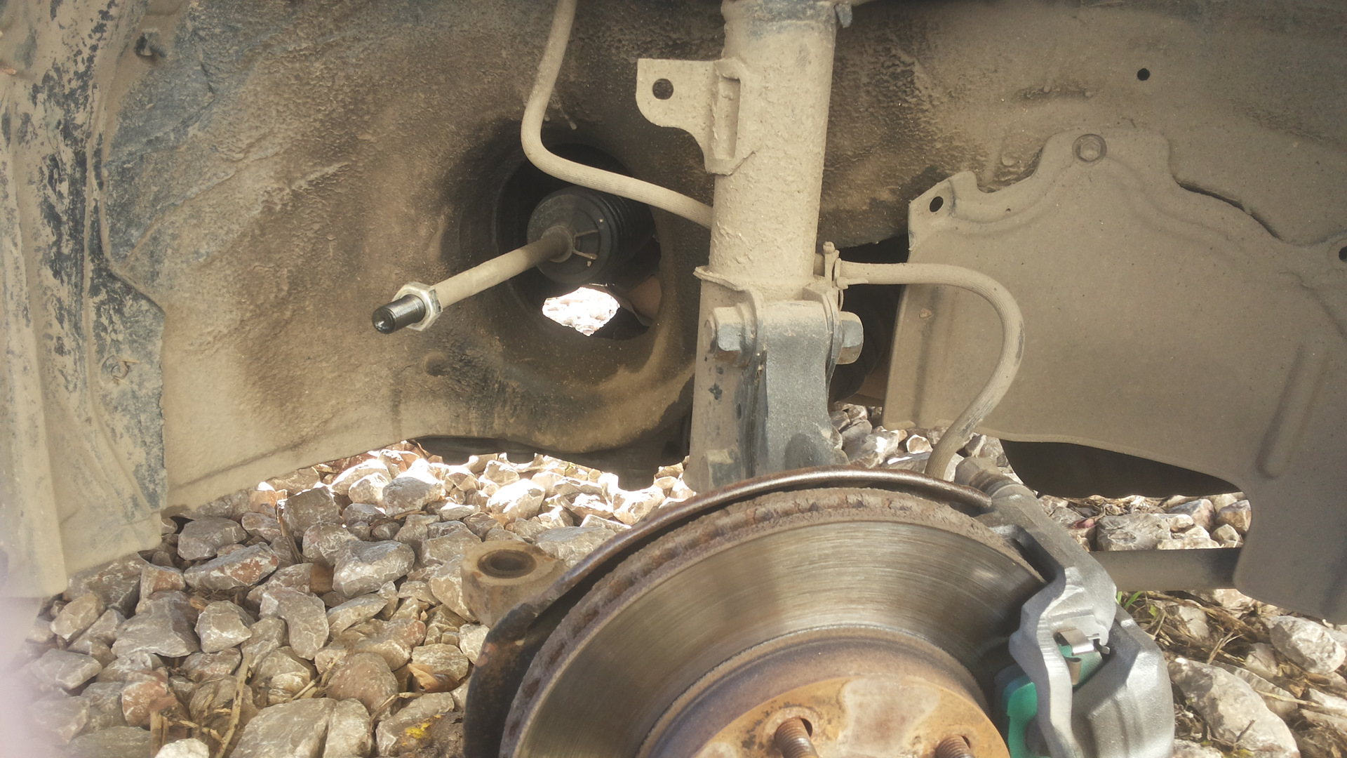

Выбил старый наконечник и все стало ясно, пыльник устал и внутри вода. Поменял и начал менять направляшки, справа у меня все хорошие были а слева верхний был закисший при покупке Камрюши, чистил его но он все равно подклинивал. Смазку использовал которой на работе Хэндаям направляшки мажем:)))
