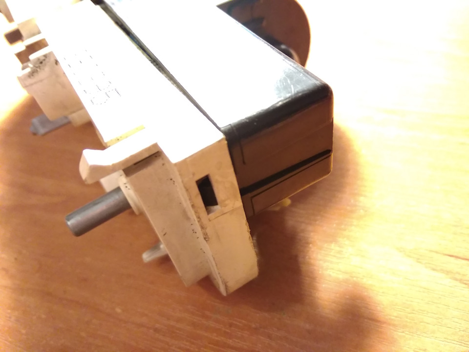

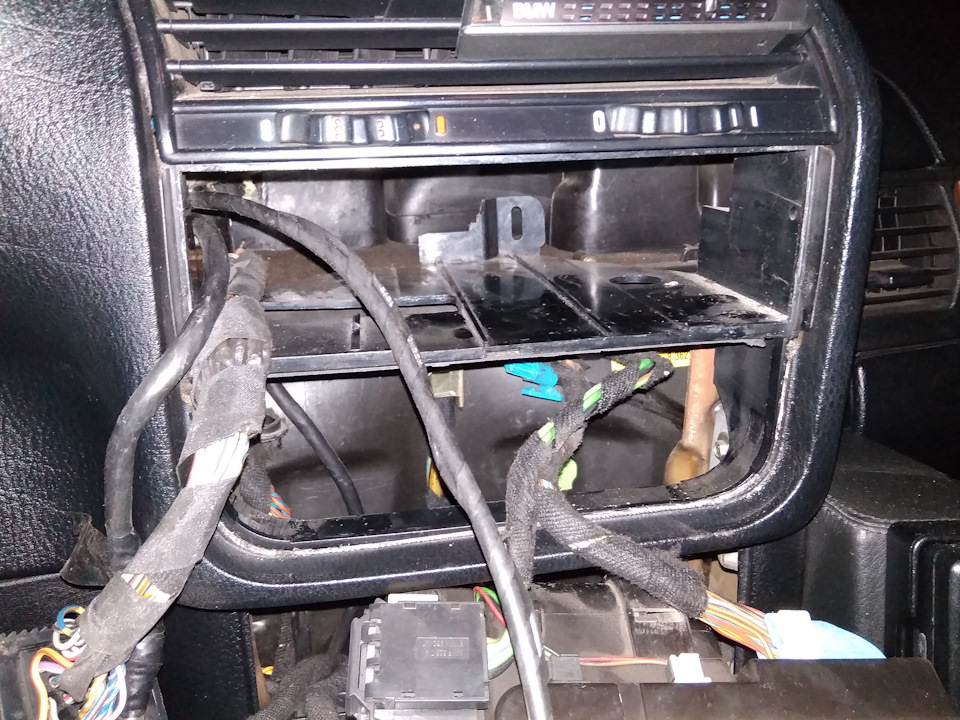

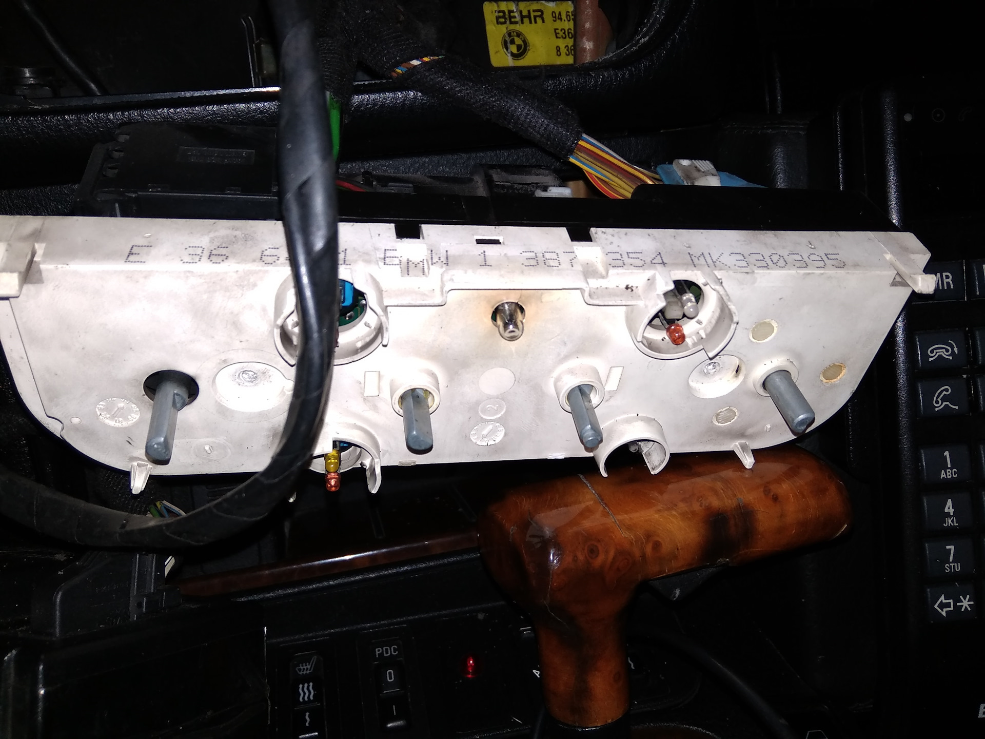

Для того чтобы снять панель нам надо снять ручки регуляторов, открутить 2 винта и снять переднюю панель.
Далее снять полочку для очков и БК, магнитолу снимать не обязательно, я снял для других вопросов.

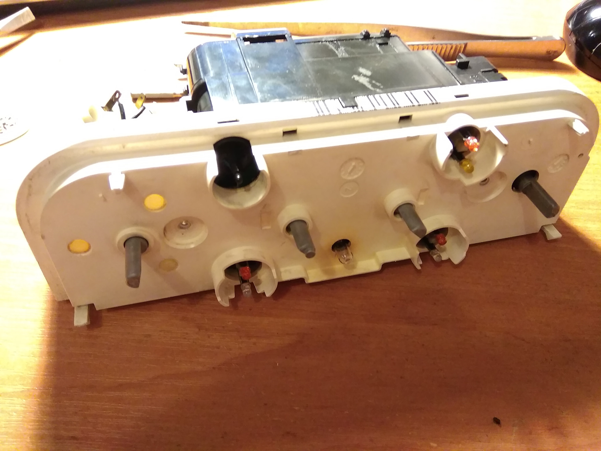

Рекомендую всем помыть панель изнутри и отполировать световоды — лучше будет видно шкалы.

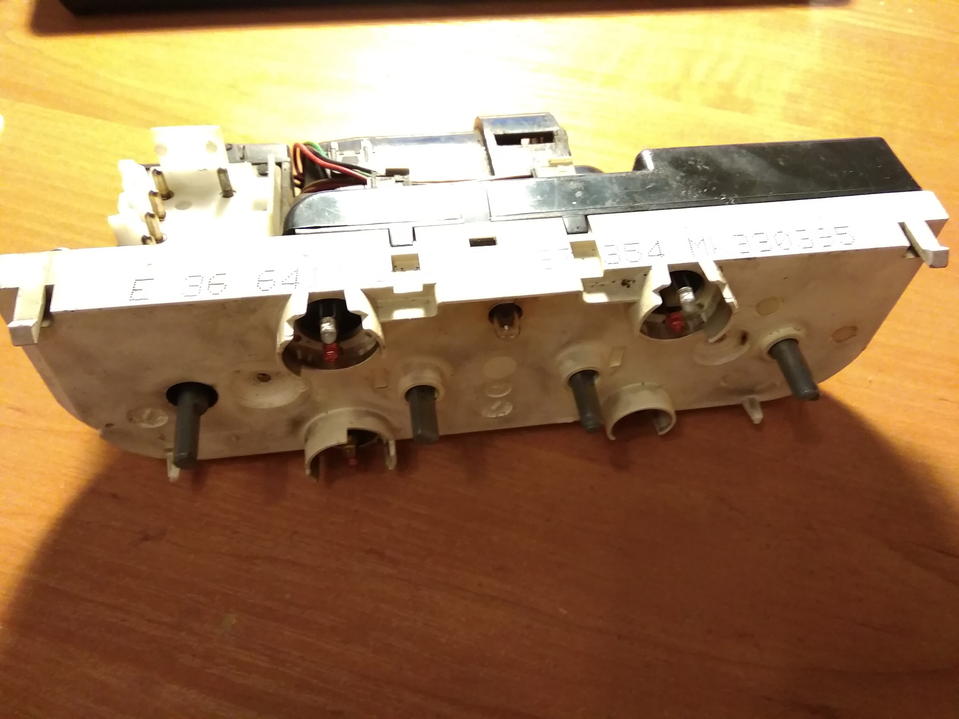

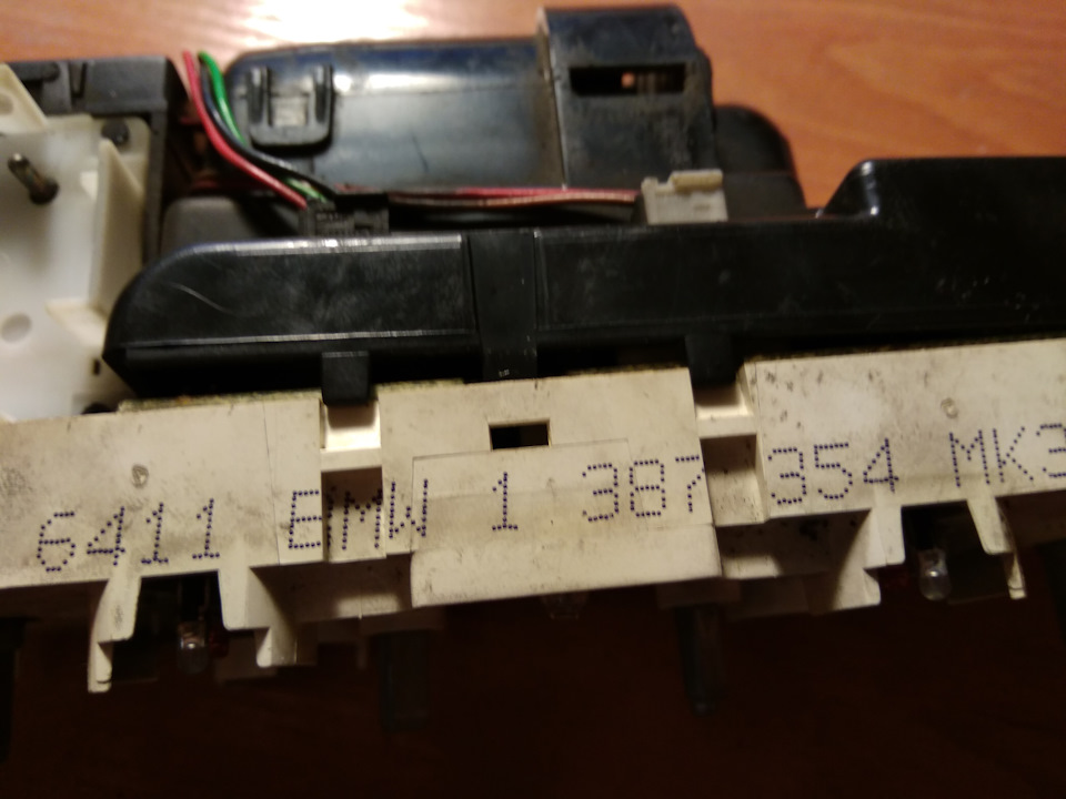

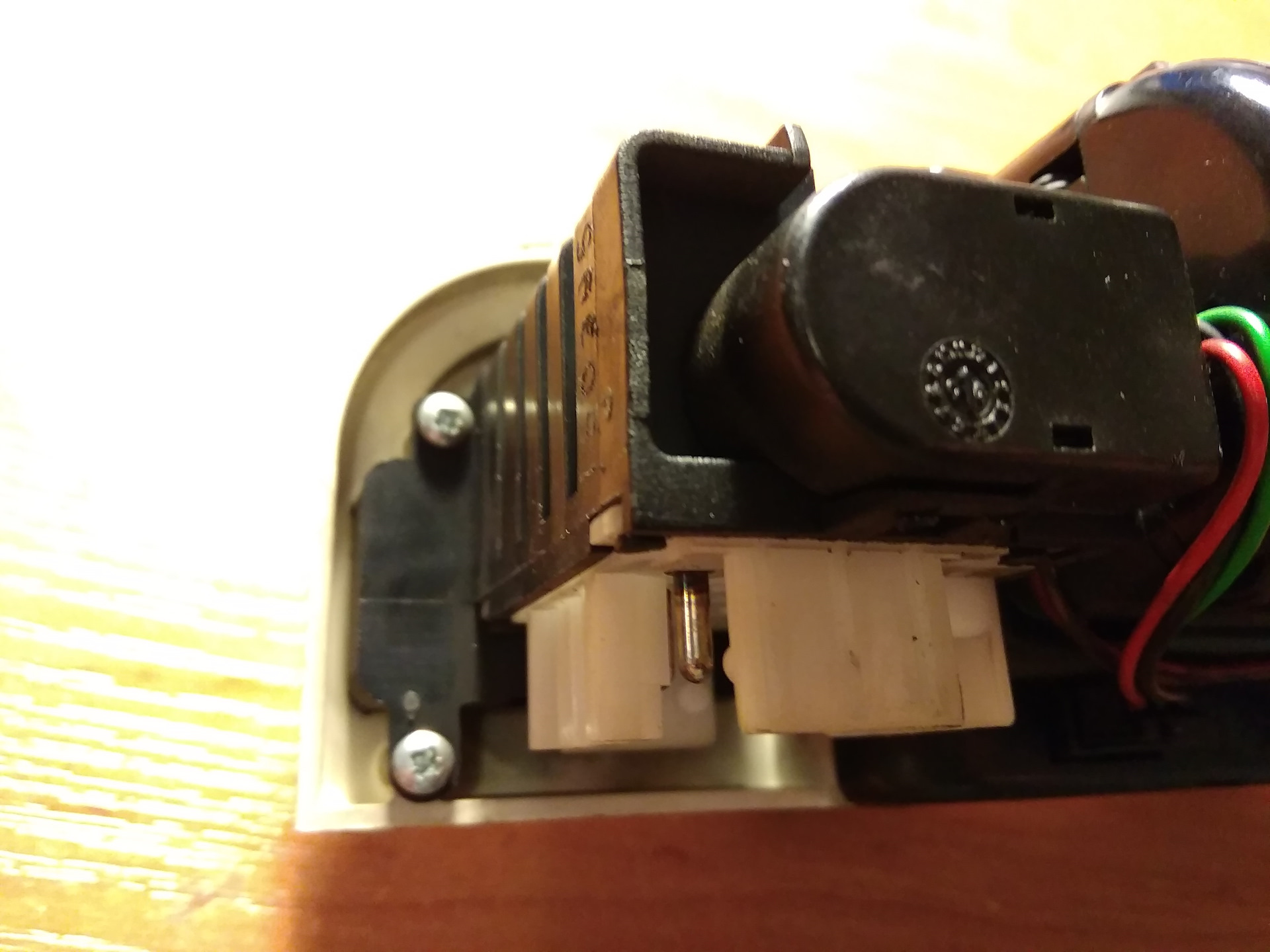

Блок вынимается вперёд, под углом, предварительно необходимо отсоединить два разъёма и трос регулировки заслонки

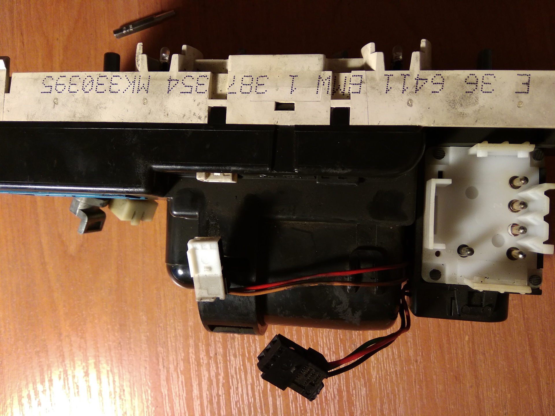

Далее отжимаем фишки и снимаем чёрный кожух

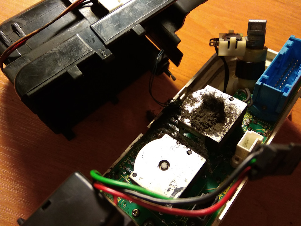

Видим очень грязный блок.

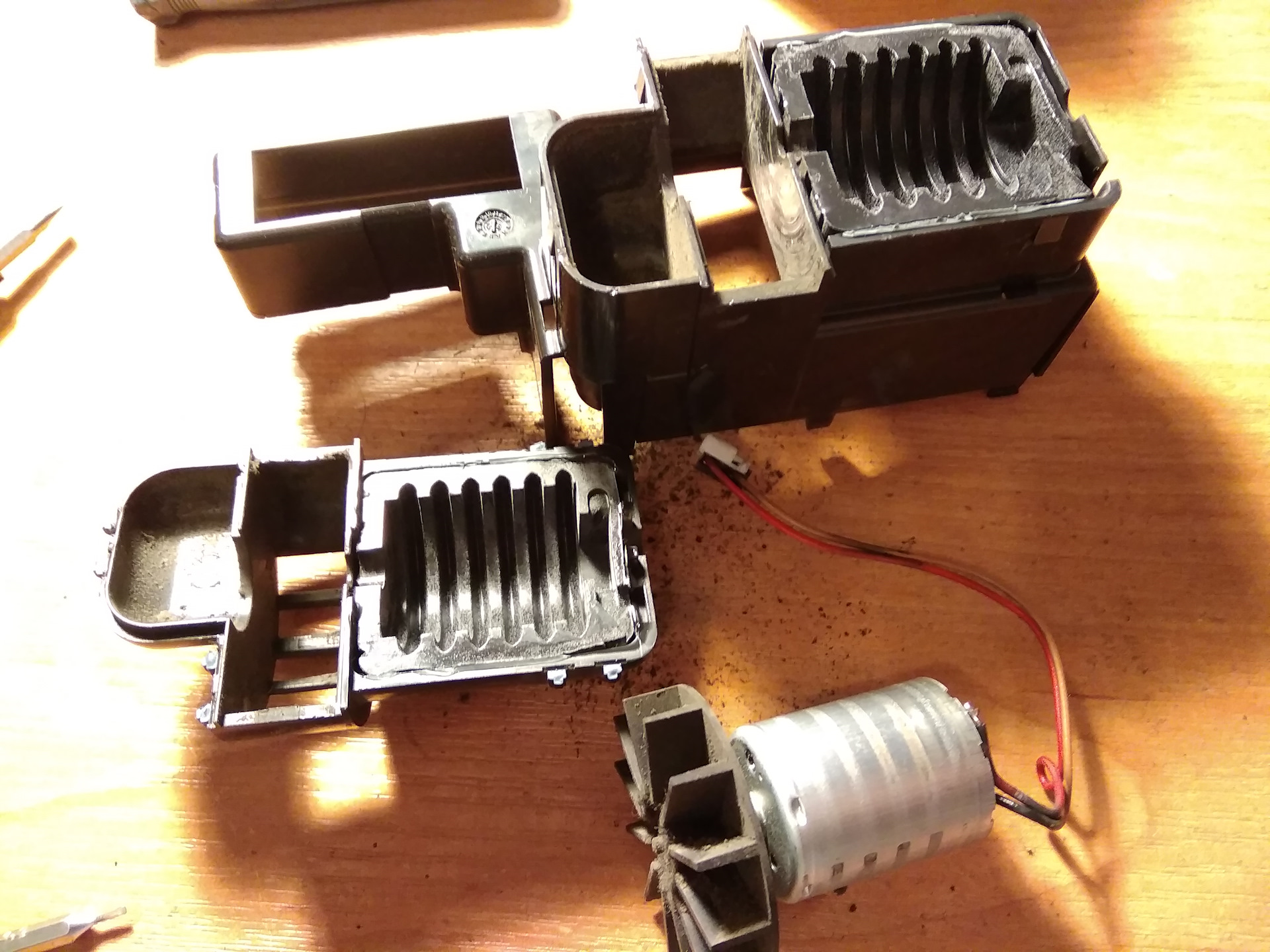

Всё отчищаем.

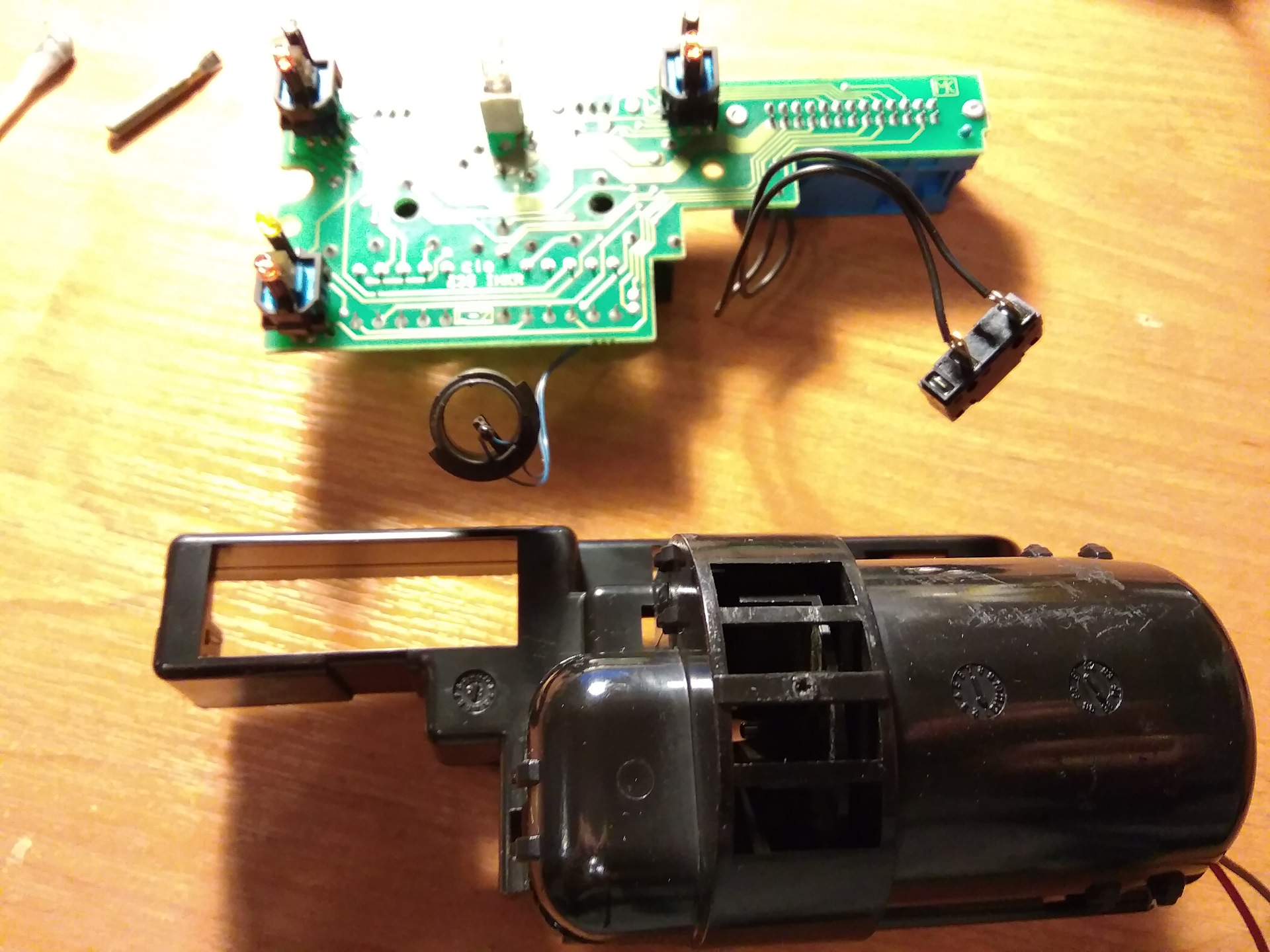

Разбираем сам двигатель
Очень часто причина — это засыхание и отклеивание резинки демпфера, вследствие чего мотор смещается и крыльчатка задевает за корпус.
Нагреваем крыльчатку и смещаем её по штоку, для свободного вращения.
Собираем в обратной последовательности.

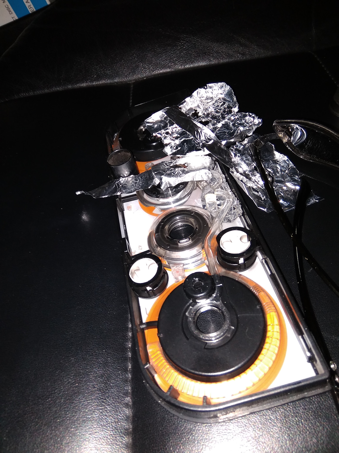

Белый корпус я отмыл полностью и свет шкал ночью улучшился.
Кстати я решил подложить фольгу под световоды, стало чуть лучше.
