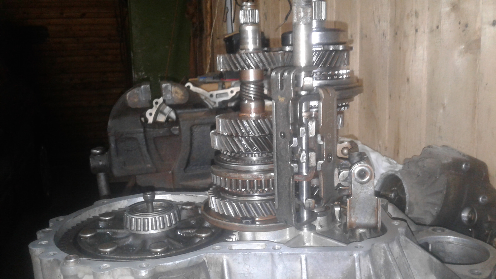

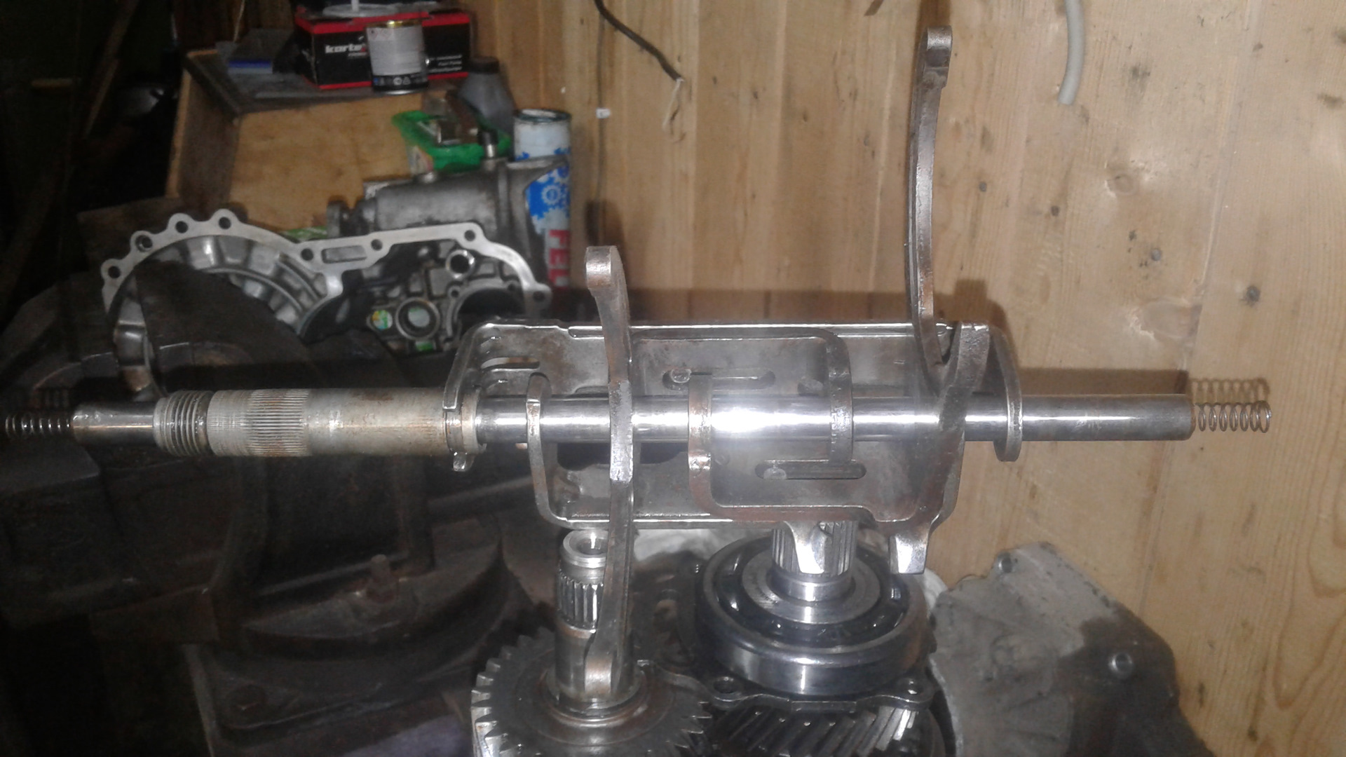

коробка начала гудеть и закусывать на ходу схватился поздно)после появления шума с кпп надо было сразу начинать перебирать её)

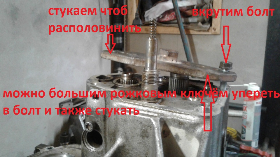

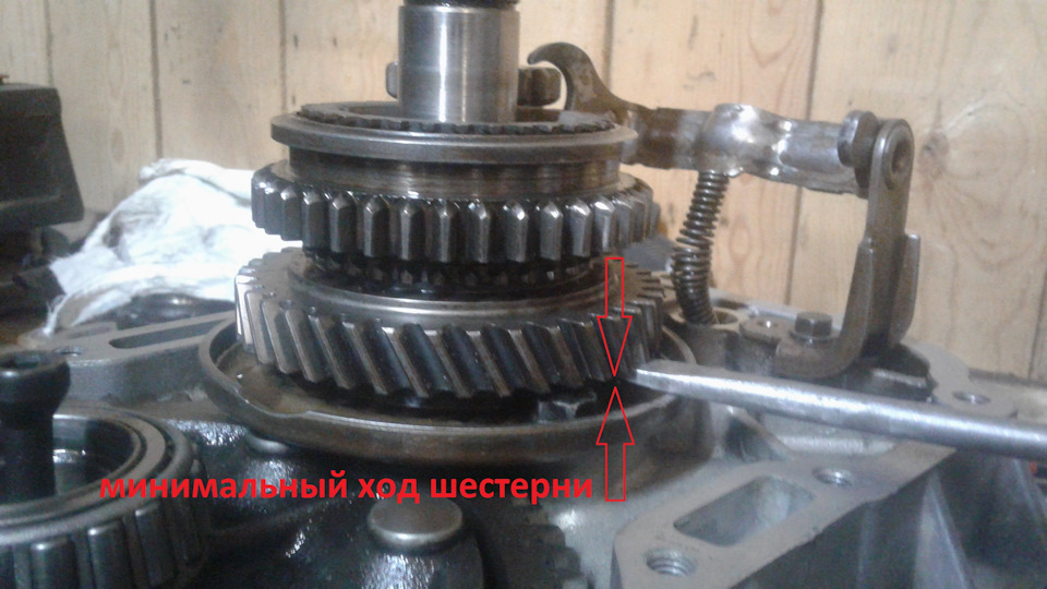

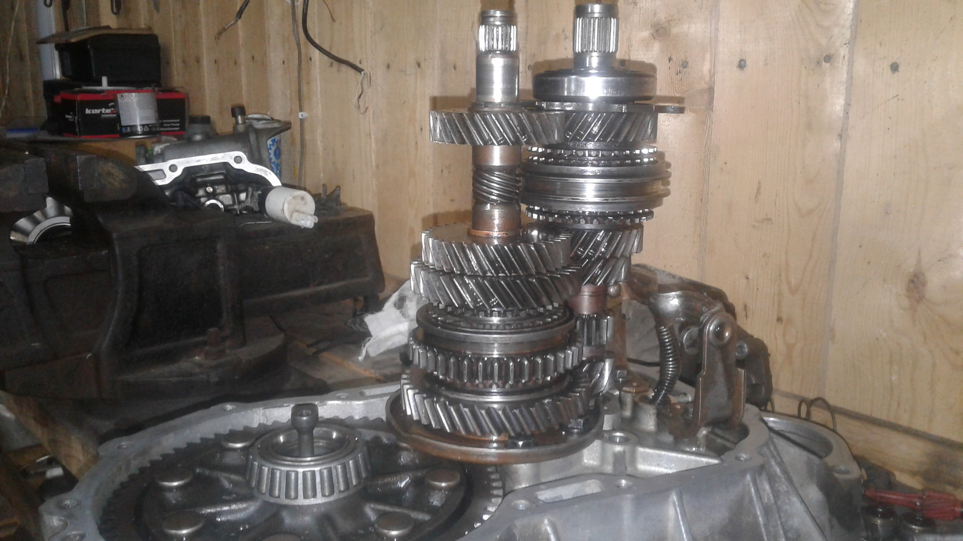

видео помогло очень для разбора и сборки КПП (DUU 1.6) (DUW 1.4)

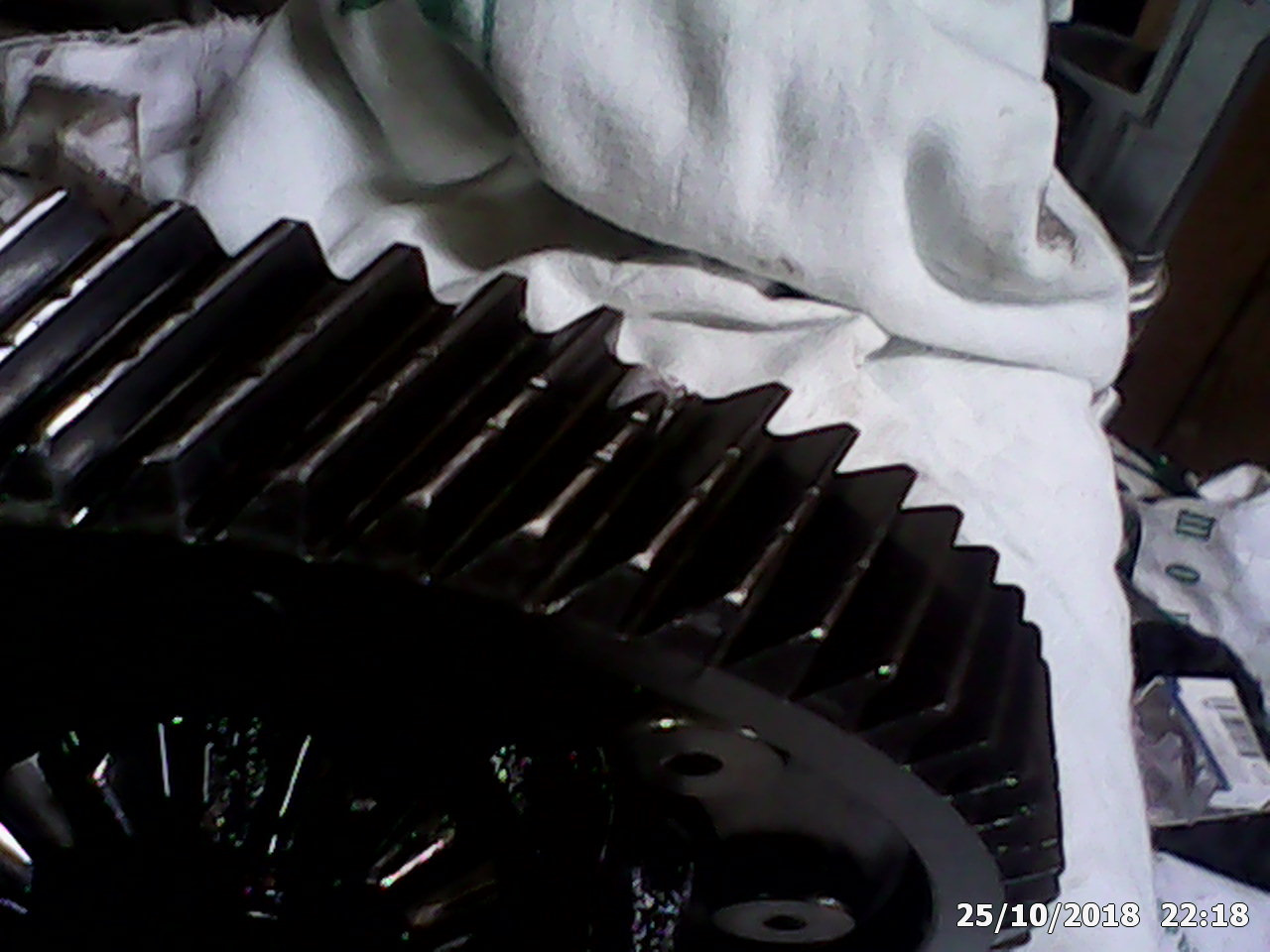

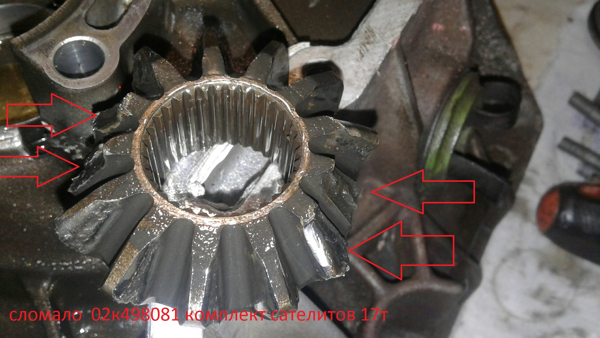

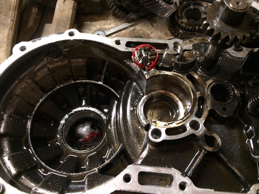

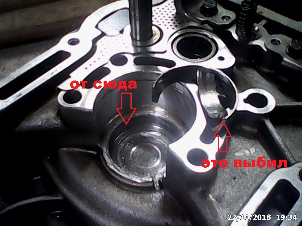

3вариант) сломы зубьев сателлитов) шум гул кпп закусы при движение, очень резкие рывки при небольшом повороте)
есть сломы на зубьях не стал менять (проездил не долго сломало ещё 4 зуба))ниже фото есть)

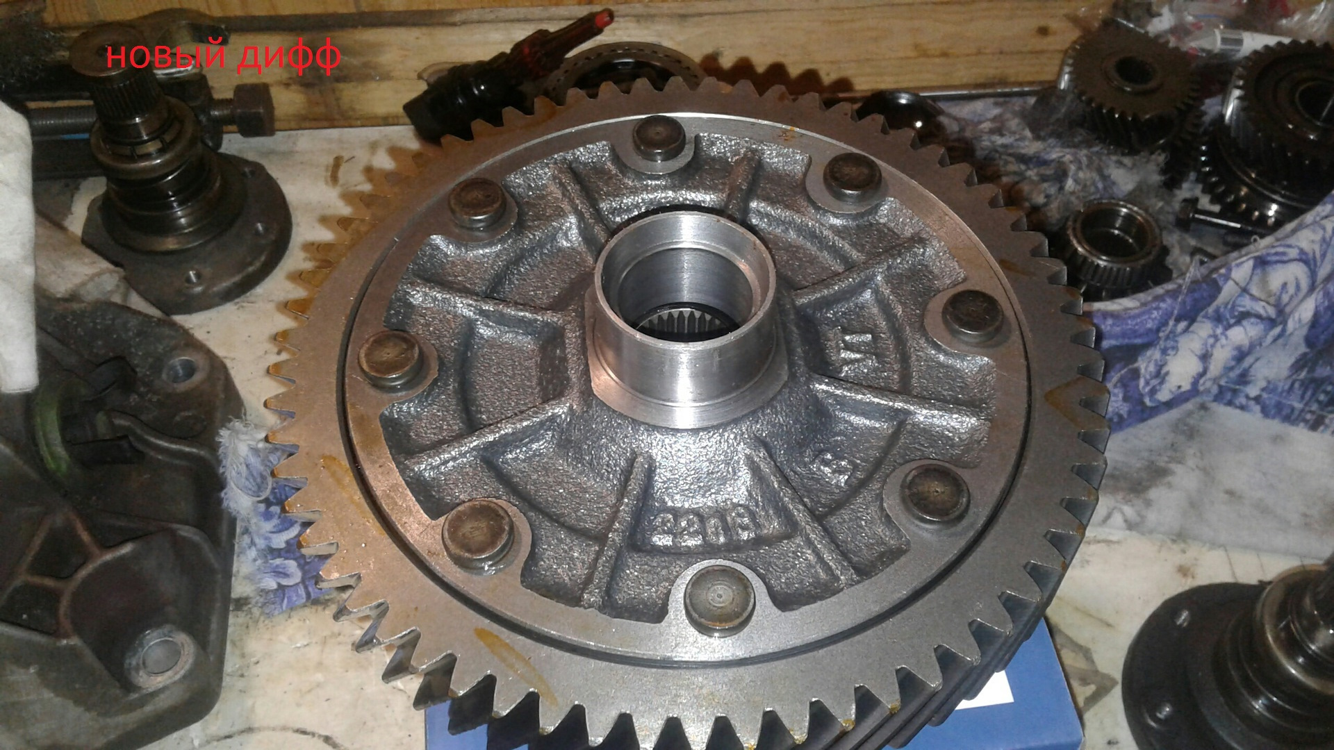

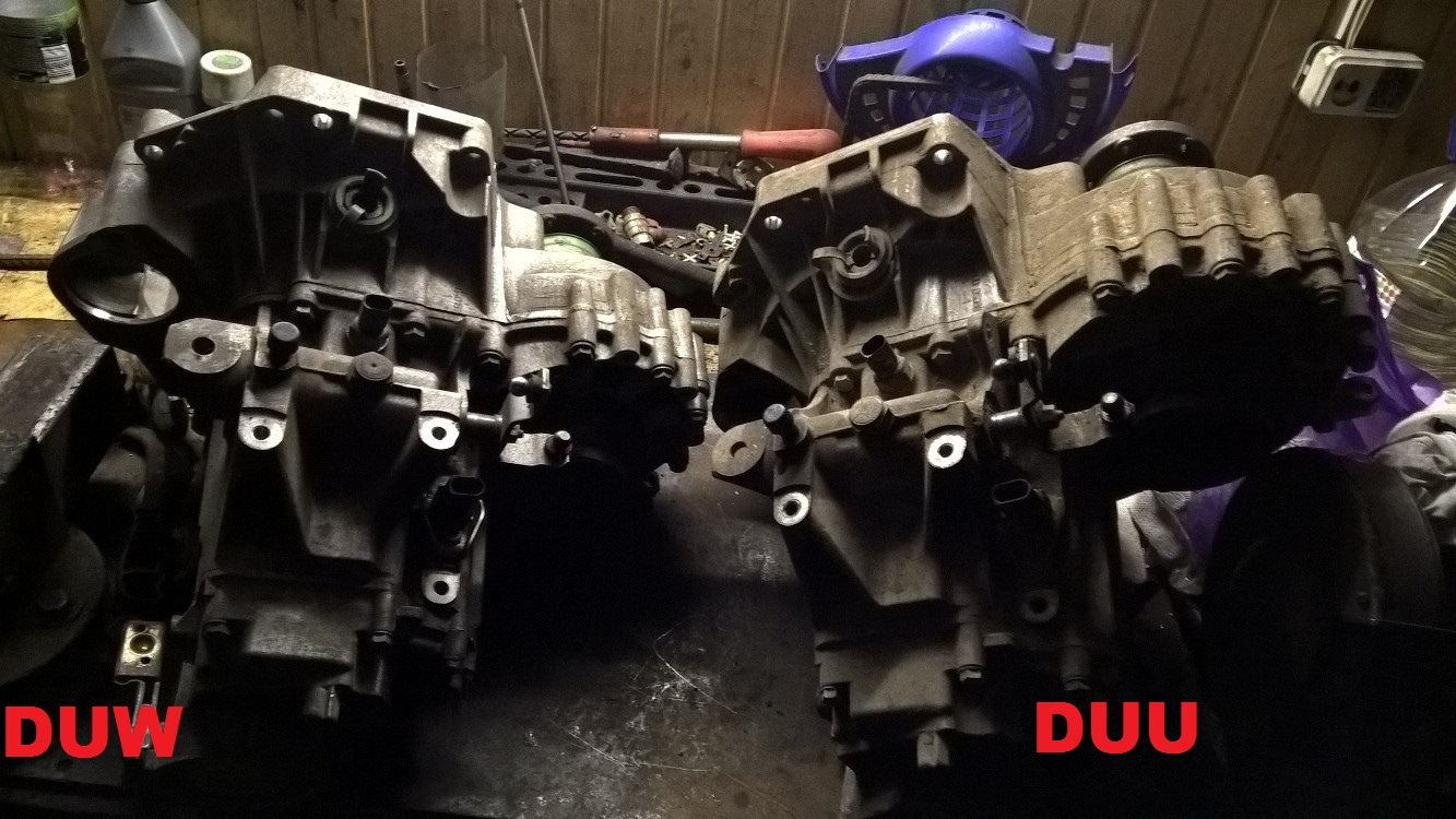

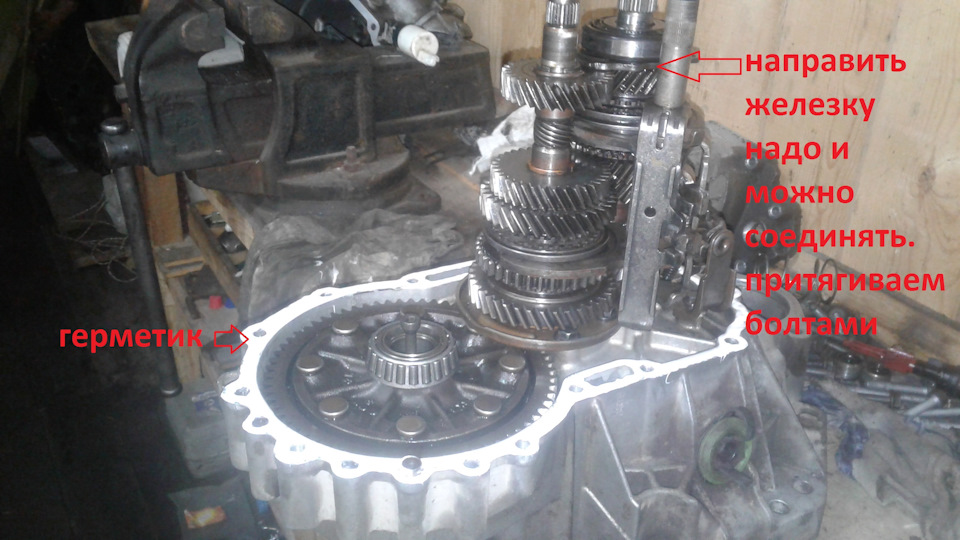

купил Б/У кпп свою снял DUU Б/У поставил DUW

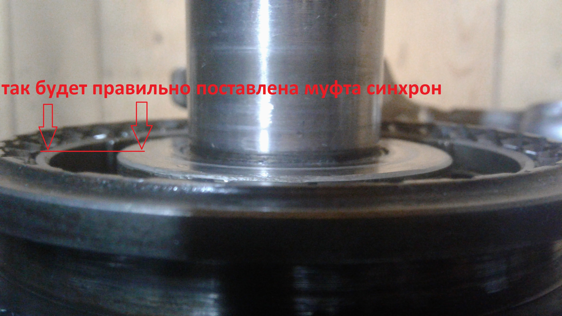

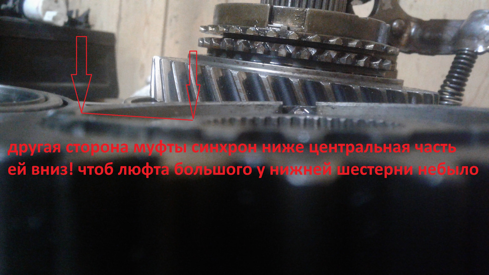

DUW КПП (1.4)пол года откатал после замены кпп захрустел сначала на поворотах потом по прямой) (замена шрусов не ушла причина) (кольцо коническое(хрустик был)заменил

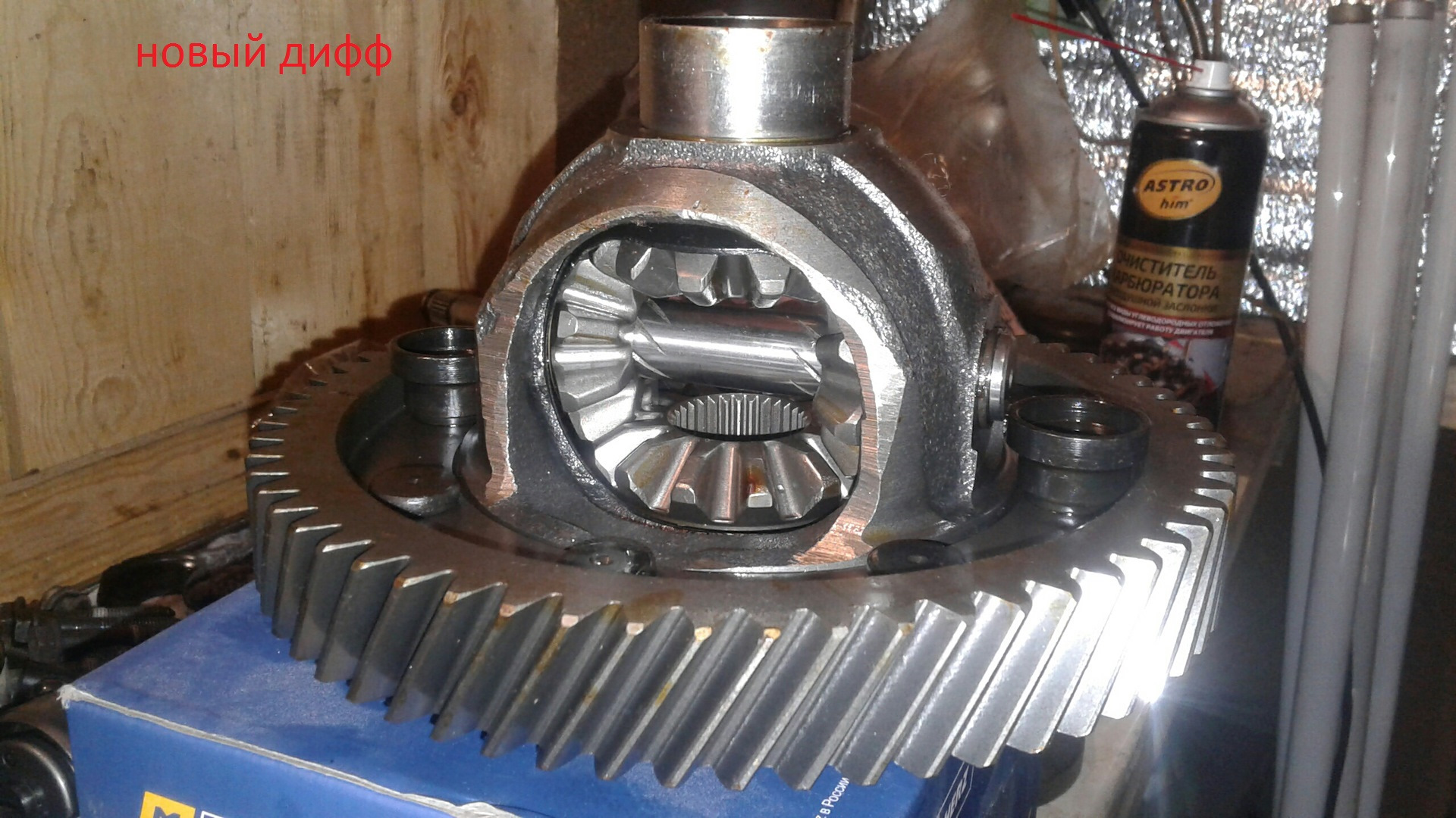

DUU КПП (1.6) переборку дифф в сб подшипники дифф и втор вала +сальники шрусов

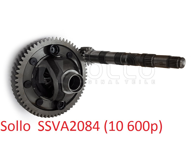

Главная передача в сборе шестерня z=62 + вал z=15 + 02K409121J дифф в сб +вал втор
Sollo SSVA2084 (10.500р) для 1.4 (но комтлектом можно на 1.6)

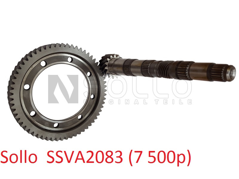

Главная передача шестерня z=62 + вал z=15
Sollo SSVA2083 (7 500р) шестерня дифф + вал втор(ФОТО НИЖЕ ДОБАВЛЕНО)

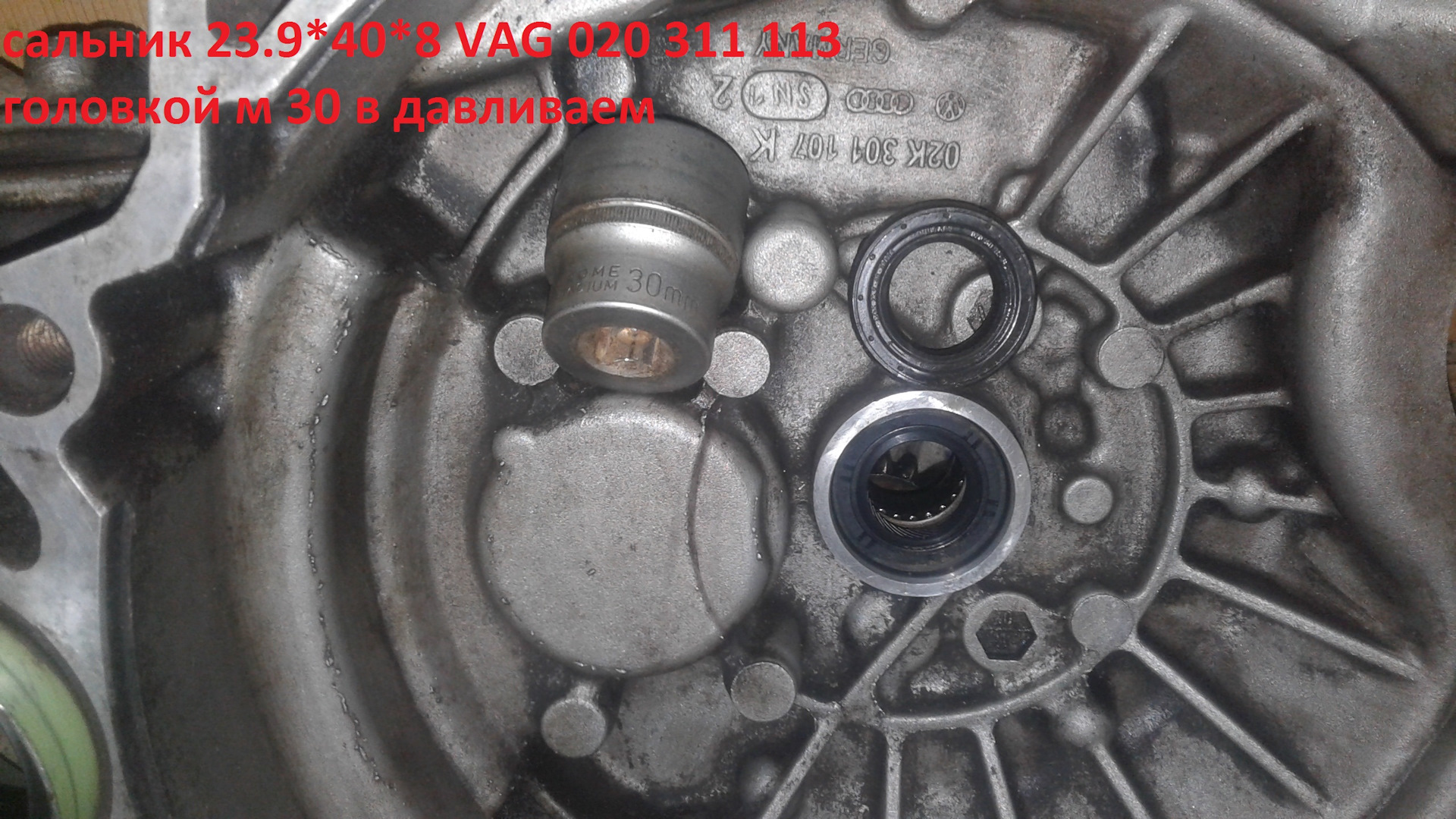

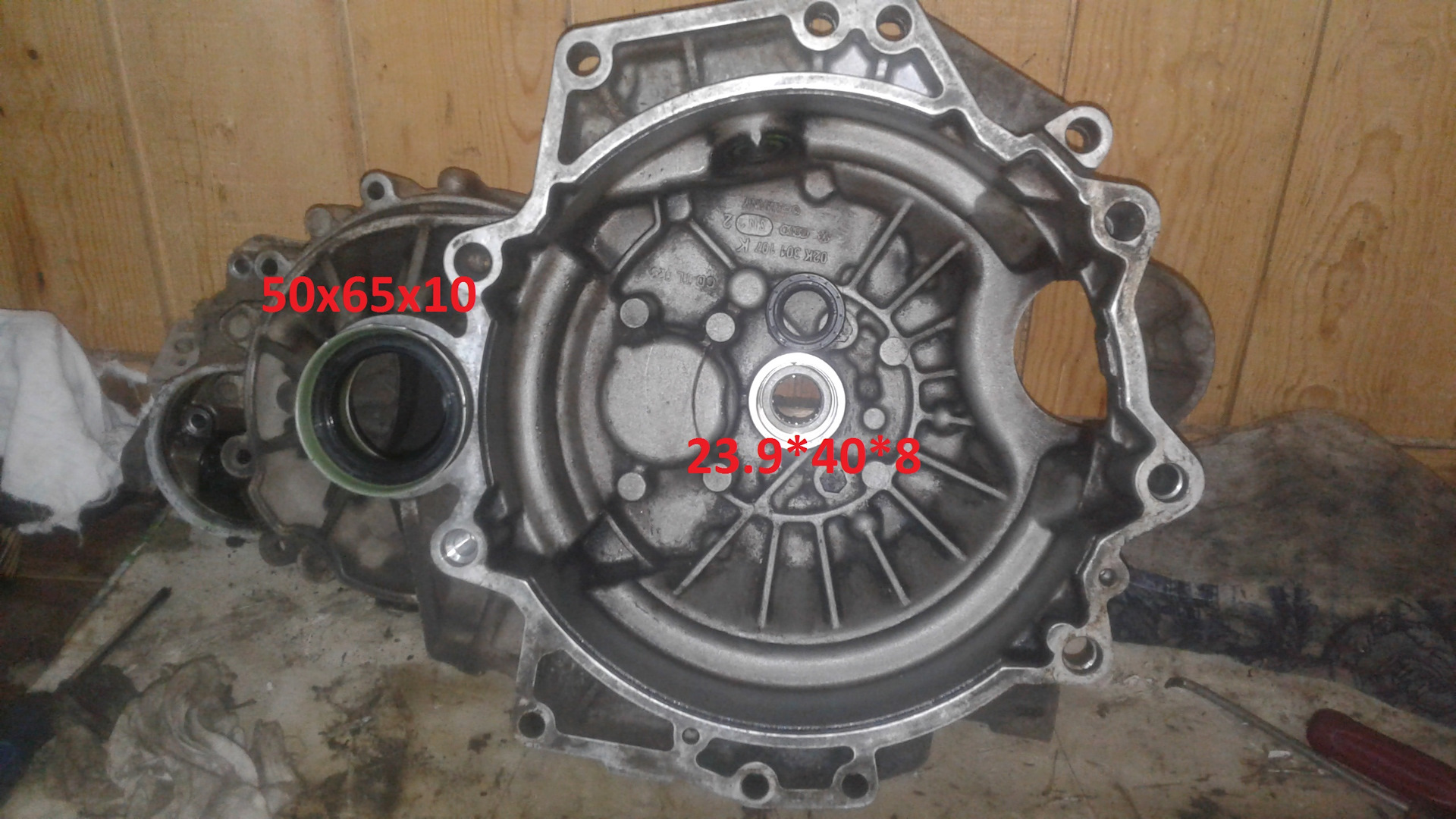

САЛЬНИК ПЕР ВАЛА VAG 020 311 113 (1200р) или аналог 100р (23.9*40*8)
HANS PRIES 100083016, 100 083 016/DE6 (D) Сал. приводн.вала КПП (23.9х40х8)взял
САЛЬНИК ДИФФ ПРИВОД VAG 02K 301 189 B (50х65х10) (950р)
Ossca 03473 (50х65х10) (75р) (поставил эти на кпп 1.4 DUW)
Hans Pries 100076786 (90р) (поставил эти на кпп 1.6 DUU)

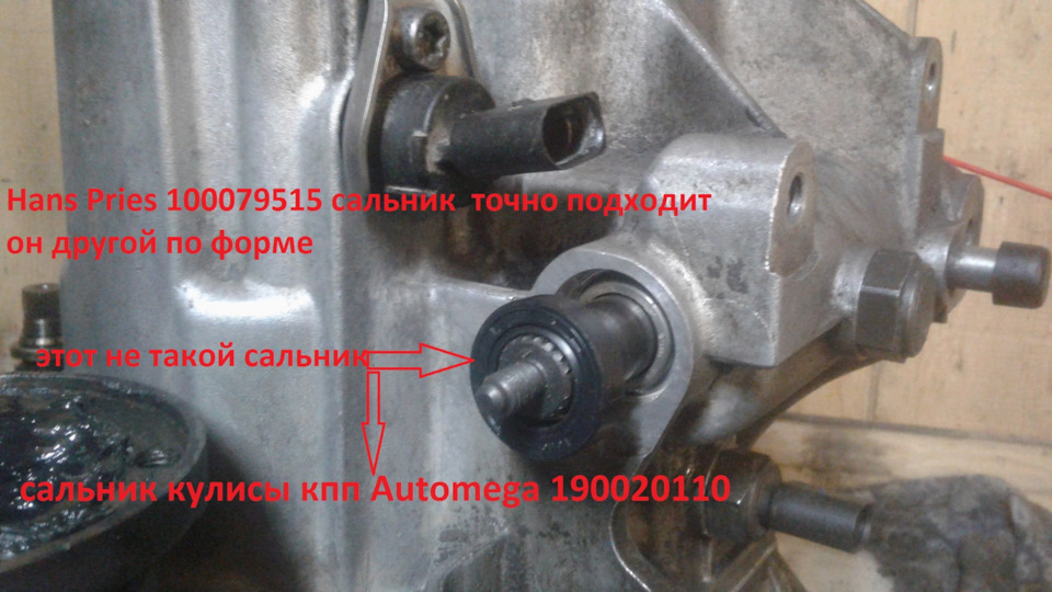

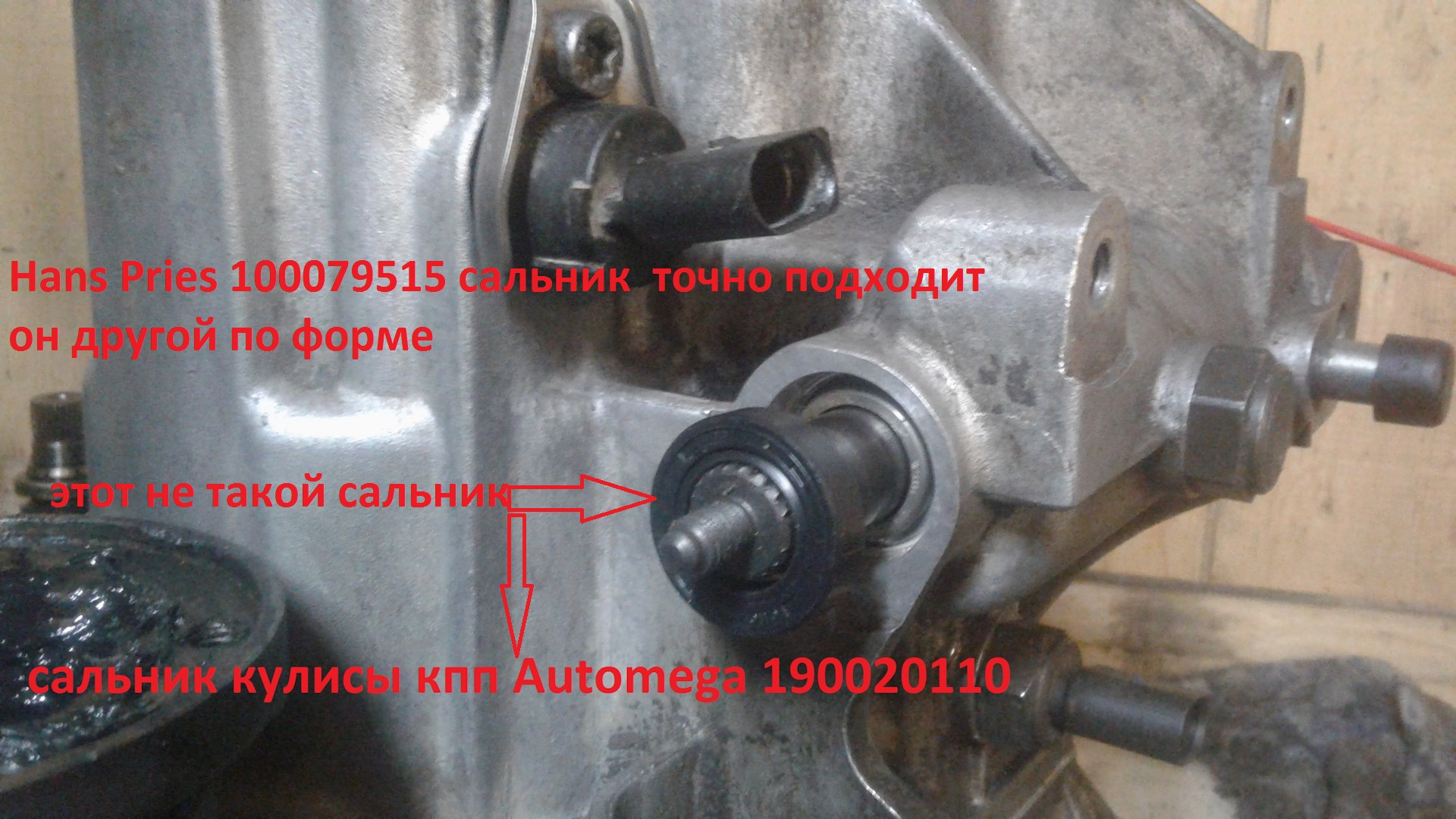

САЛЬНИК КУЛИСЫ КПП (на 1.4 и на 1.6) Hans Pries 100079515 (100Р)

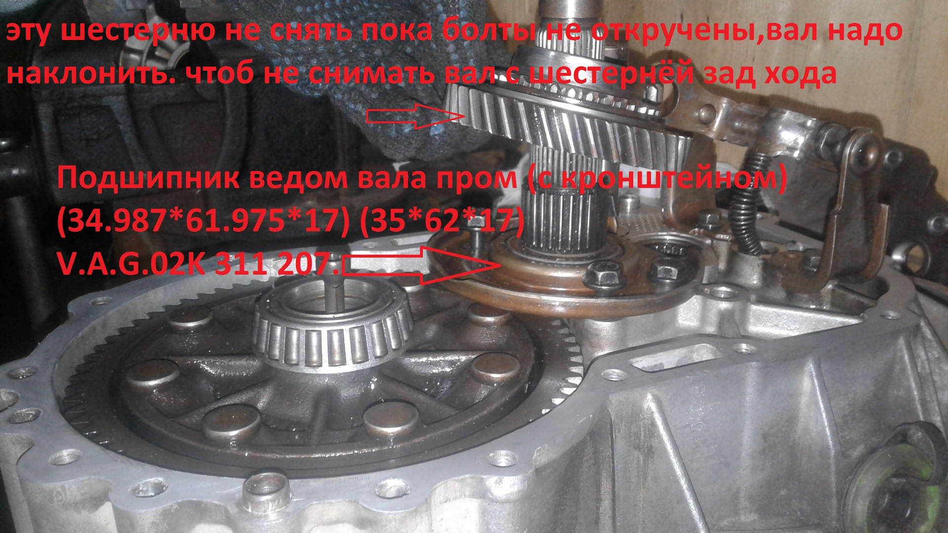

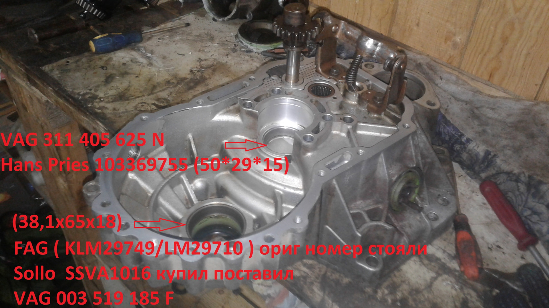

ПОДШИПНИК ведом вала пром. нижний Hans Pries 103369755 (29x50.29x14.73)(50*29*15)
VAG 311 405 625 N (200р)
ПОДШИПНИК ведом вала пром(с кронштейном)(34.987*61.975*17)(35*62*17)
VAG.02K 311 207.(1800р)
ПОДШИПНИК ДИФФ VAG 003 519 185 F (38,1х65х18) (2100Р)
Sollo SSVA1016 (38,1х65х18) (850Р)(поставил эти)
NTN / SNR LM29710 (500р)
FAG ( KLM29749/LM29710 ) (1220р)заказал) Подшипник роликовый радиально-упорный (38.1*65.088*18.228)
комплект сателитов VAG 02K 498 081 (17300р) замены не нашёл (дифф в сборе купил за 10т)

КОМПЛЕКТ КОНИЧЕСКИХ САТЕЛЛИТОВ 1,4-1,6 БЕНЗИН DLP DRZ DSB DUU DUS DUW DNZ DUV
02a498081 (17000тр)

подшипник в кпп под шестернёй 5ой перед VAG 020 311 373 D(500р)игольчатый на втор вал(22*33*19)
подшипник втор вала. нижний VAG 311 405 625 N (200р)Hans Pries 103369755 (29x50.29x14.73) (50*29*15)
Подшипник втор вала (с кронштейном)V.A.G. 02K 311 207.(1800)МКПП5(34.987*61.975*17)(35*62*17)
подшипник пер вала у сцепл.VAG 020 311 123 N(2500р)иголь (24*32*18)
подшипник пер вала у 5ой пер VAG 020 311 123 N(2500)шарик (26*68*21.6)
замена коробок
1я кпп DUU (1.6) 21.02.19) 3.09.19)
2я кпп DUW (1.4) 25.08.18)200ткм (05.05.19) 18.11.19)
3я кпп DUW (1.4) 30.12.19)
