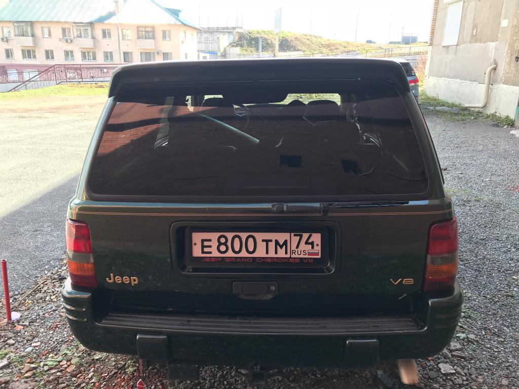

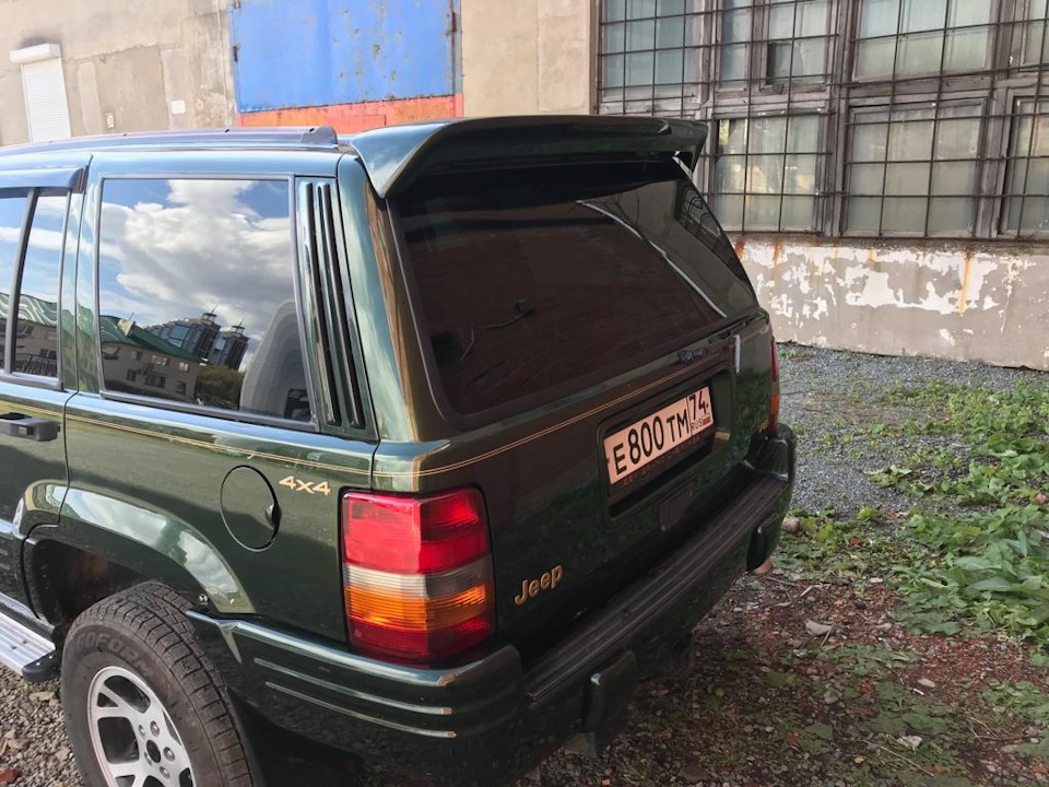

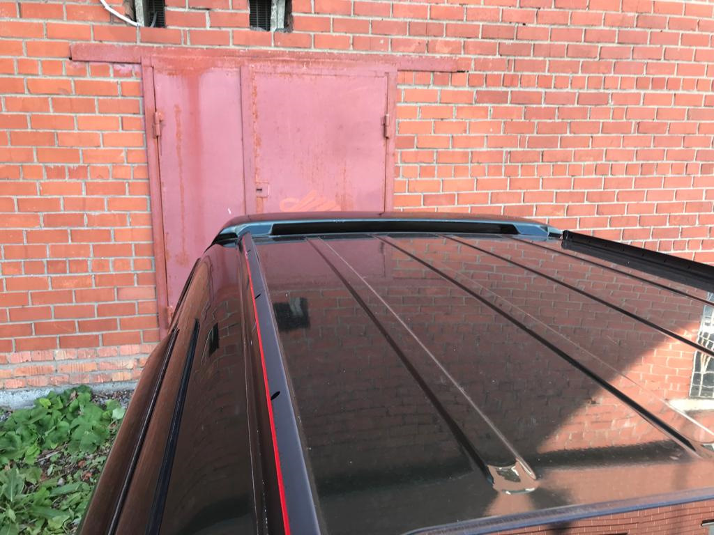

Приветствую всех!)

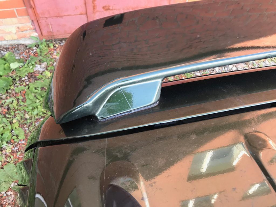

Долго я вынашивал мыслю по поводу спойлера… Родной вариант мне не нравится, поэтому смотрел варианты от японского автопрома. Благо их у нас море!)
Остановился я на спройлере от TLC Prado 120.

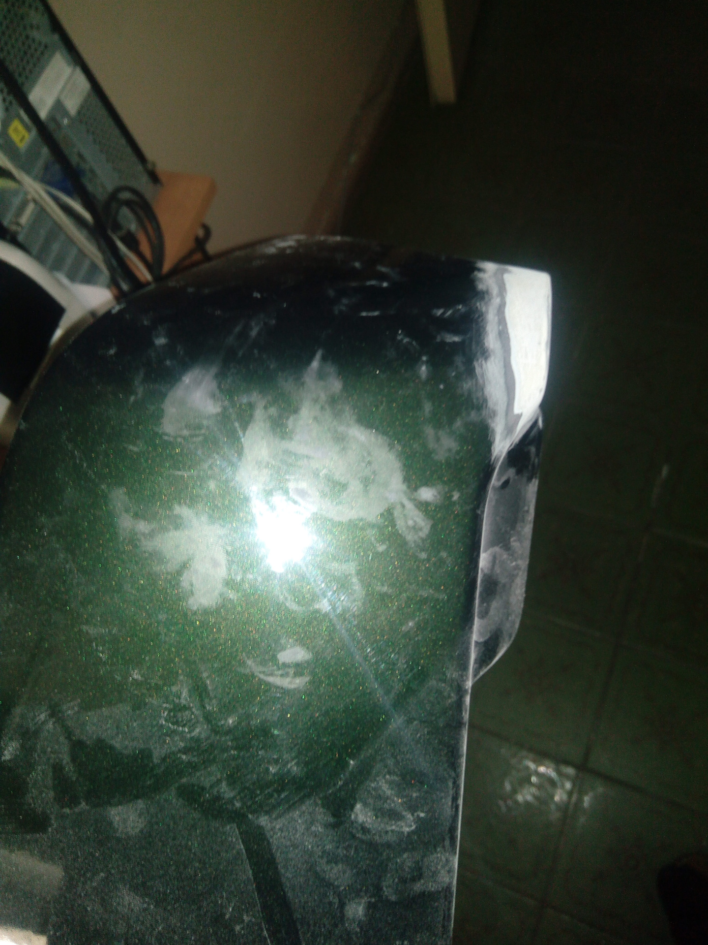

Первый спойлер мне достался на халяву.)) Был успешно покрашен, притулен на дверь. Вроде не плохо получилось. Ну а дальше "Я У МАМЫ РУКОЖОП"… В общем он успешно упал на землю…))))

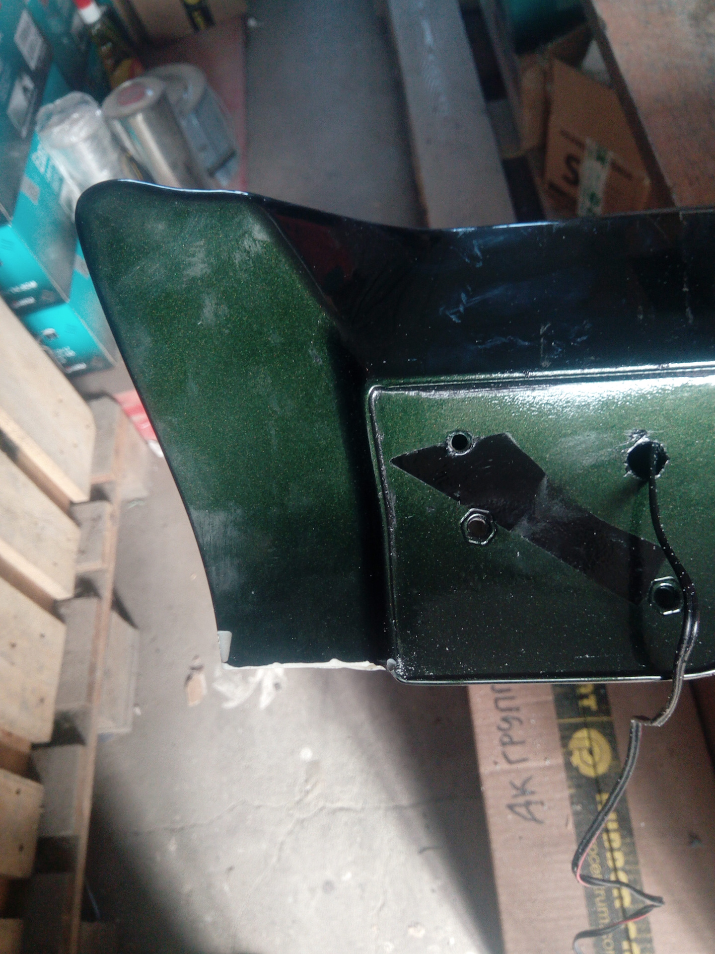

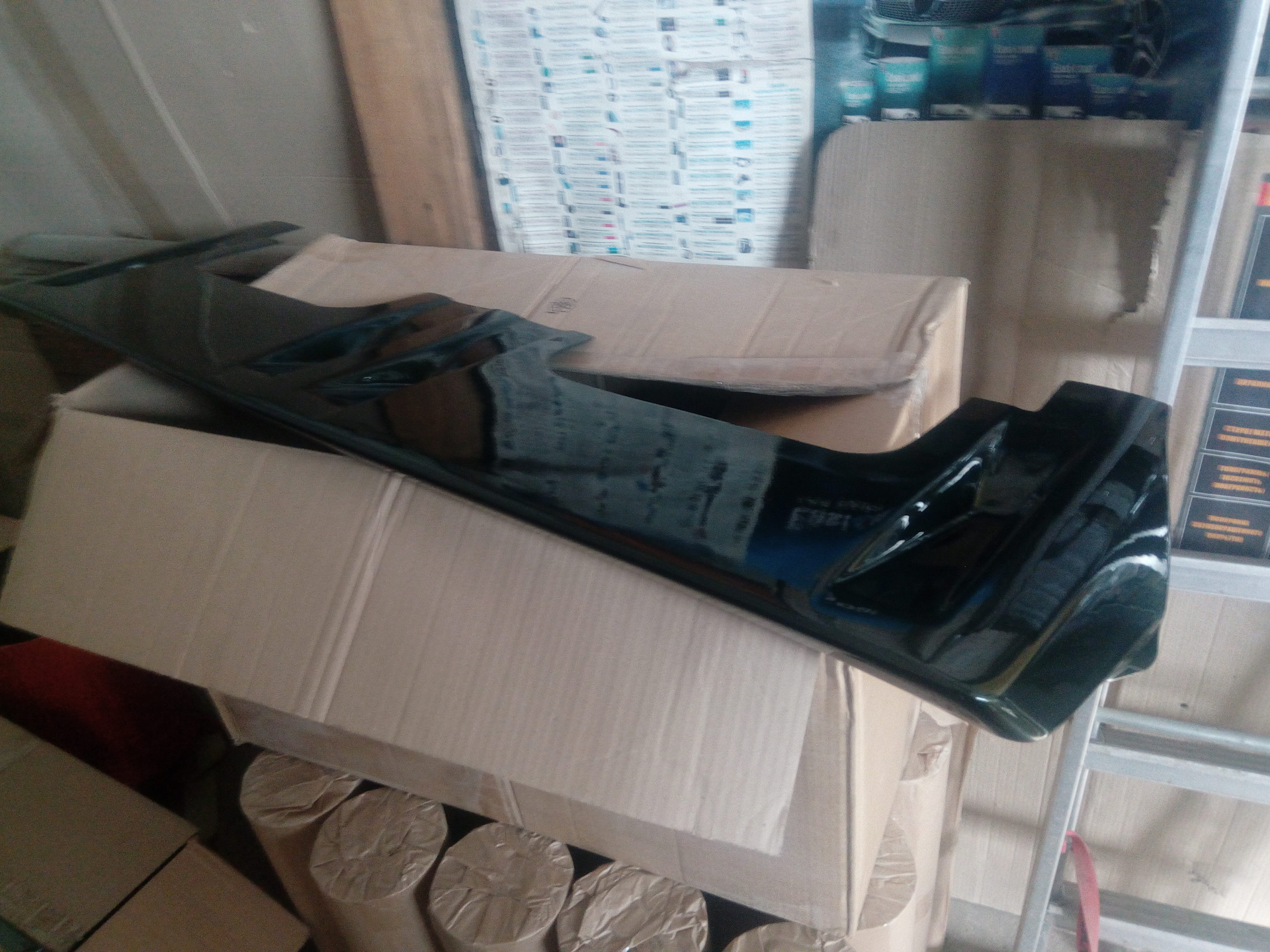

Я купил другой, покрасил. Наживил на дверь. Начал открывать, и тут фиаско…
Края спойлера, которые ближе к крыше, не давали двери полностью открыться… Но русские не сдаются!))
Мешающую часть я отпилил, запаял, шпатленул немного и покрасил. Теперь все встало нормально))

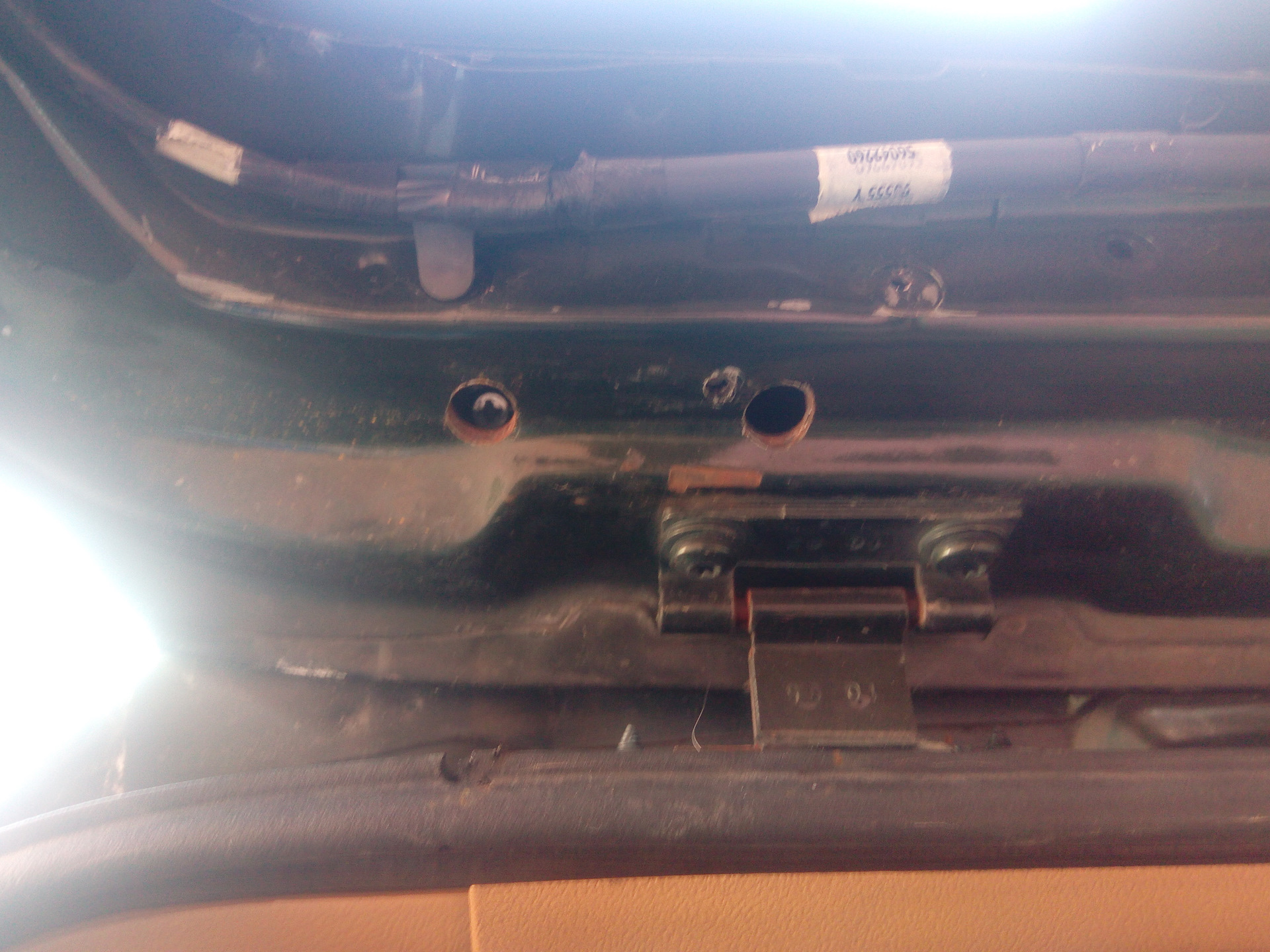

Единственное — это пришлось сверлить насквозь верхнюю часть двери. Что бы можно было прикрутить спойлер на болты.
Но меня лишние отверстия не напрягают) Посадочное место тоже слегка под другим углом. Его я полностью промазал герметиком.

Стекло грязью стало меньше закидывать или нет?
Зимой только проверил. Верхняя часть на 1/3 стекла чистая всегда. Летом не ездил толком.

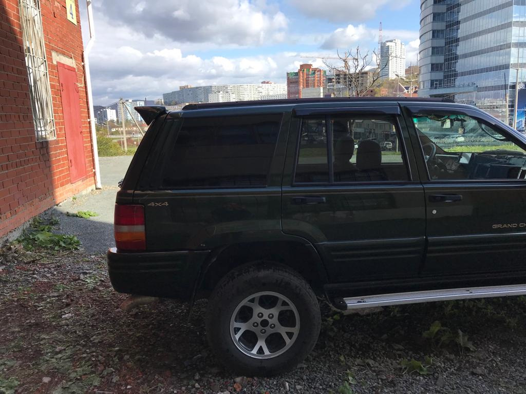

А смотрится как родной.даже зад как-то завершенно смотреться стал, логичнее что-ли.прадо 120, обычный, леворукий?
Да, обычный Прадик. Только у этой модели 2 вида саойлеров. Есть еще с зеркалом заднего вида.
Странная крыша, а где пластиковые вставки на ней, что бы можно было класть груз, не повреждая ЛКП?
Я их снял. Буду багажник ставить.

Основная задача этого девайса — чтобы на ходу не засиралось заднее стекло. Он заворачивает воздух с крыши и направляет его вниз вдоль пятой двери. .
А родной получается в космос поток отправляет?) Судя по строению плавника.

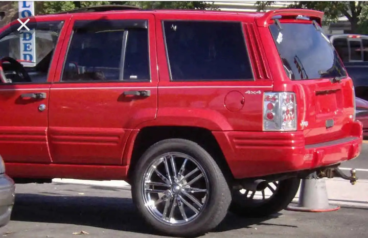

Если вот такой родной, то он делает то же самое. Только у него хвостика сзади нет, он шумит больше.
Такой
Два отверстия над крышей. Через них воздух с крыши направляет вниз.
Точно!) Сам не догадался…

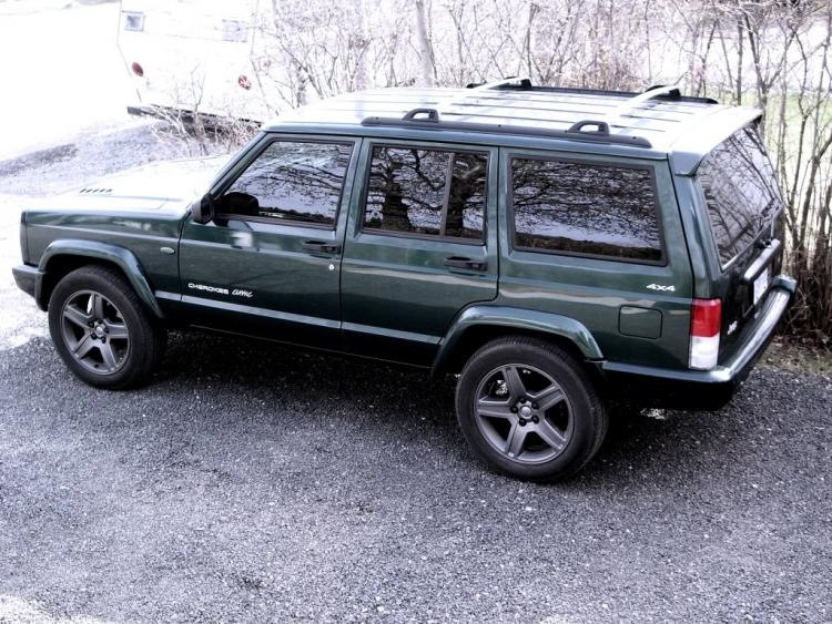

А на чирка ничего подобного не попадалось? Или от какого японца можно прикрутить? Есть мысли? www.drive2.ru/l/513109367285875226/
Ты имеешь ввиду козырек?
Если да, то японские дорого, и надо допиливать.
"Джипстрой" — у них вроде есть. Я узнавал. 7500 просят
Не, козырек у меня Лундовский есть. Мне задний надо, что то типа такого:
Не знаю даже. надо смотреть…
Подобное-то можно найти. Но подгонять однозначно надо будет.
Тут вопрос в том от чего искать. Я не большой знаток японского автопрома, а найти родной — это что то вообще нереальное.
