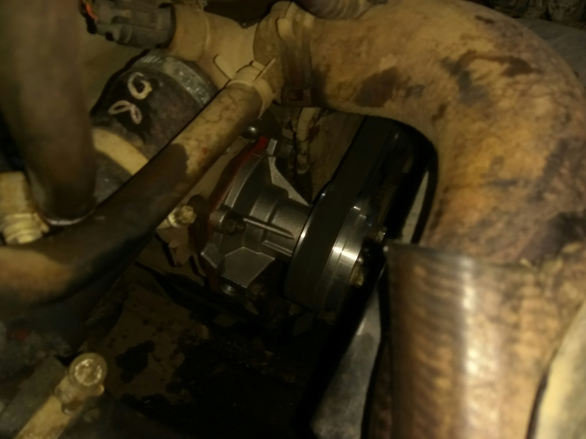

Напомню по замене:
1 дабы потерять антифриза надо
а снимаем правый шланг с обогрева дроселя и засовываем в полторашку.пальцем затыкаем дырку на дроселе.кладем тряпочку желательно чистую на горлышко расширительного бачка и что есть силы дуем. Можно извратиться конечно и сделать с автомобильным компрессором но это прям для ленивых.да ладно…как итог у вас в бутылке окажется почти полтора литра
б.далее одели обратно патрубок.сливаем с блока цилидров…под низ тазик.в тазик бутылку 5 л.размещаем в районе переднего моста.берем шланг по диаметру лучше чуть больше того что на дроселе…откручиваем болт на блоке цилиндров до состояния чтоб можно пальцами крутить и чуть из…сь выкручиваем болт подставляем шланг сливаем антифриз в бутылку…как итог с тазика грамм 100 сливаем в бутылку…
2 снимаем ремень…шкив…откручиваем 3 гайки крепления вентилятора ключ на 10 не до конца а так чтоб гайка на резьбе держалась и притапливаем вентилятор внутрь…
3 откручиваем помпу…аккуратно вынимаем крыльчаткой вверх подбираем положение и помпа боком слева направо и через верх выходит
Партубок воздуховода от дроселя лучше снять…лучше обзор…
Если не вышла через бок…снимаем снизу защиту и пыльник…помпа выпала…

Ну и какие результаты?какие замечания?
Все отлично. И вопреки прогнозам пессимистов помпа ещё родная. Тьфу-Тьфу.
