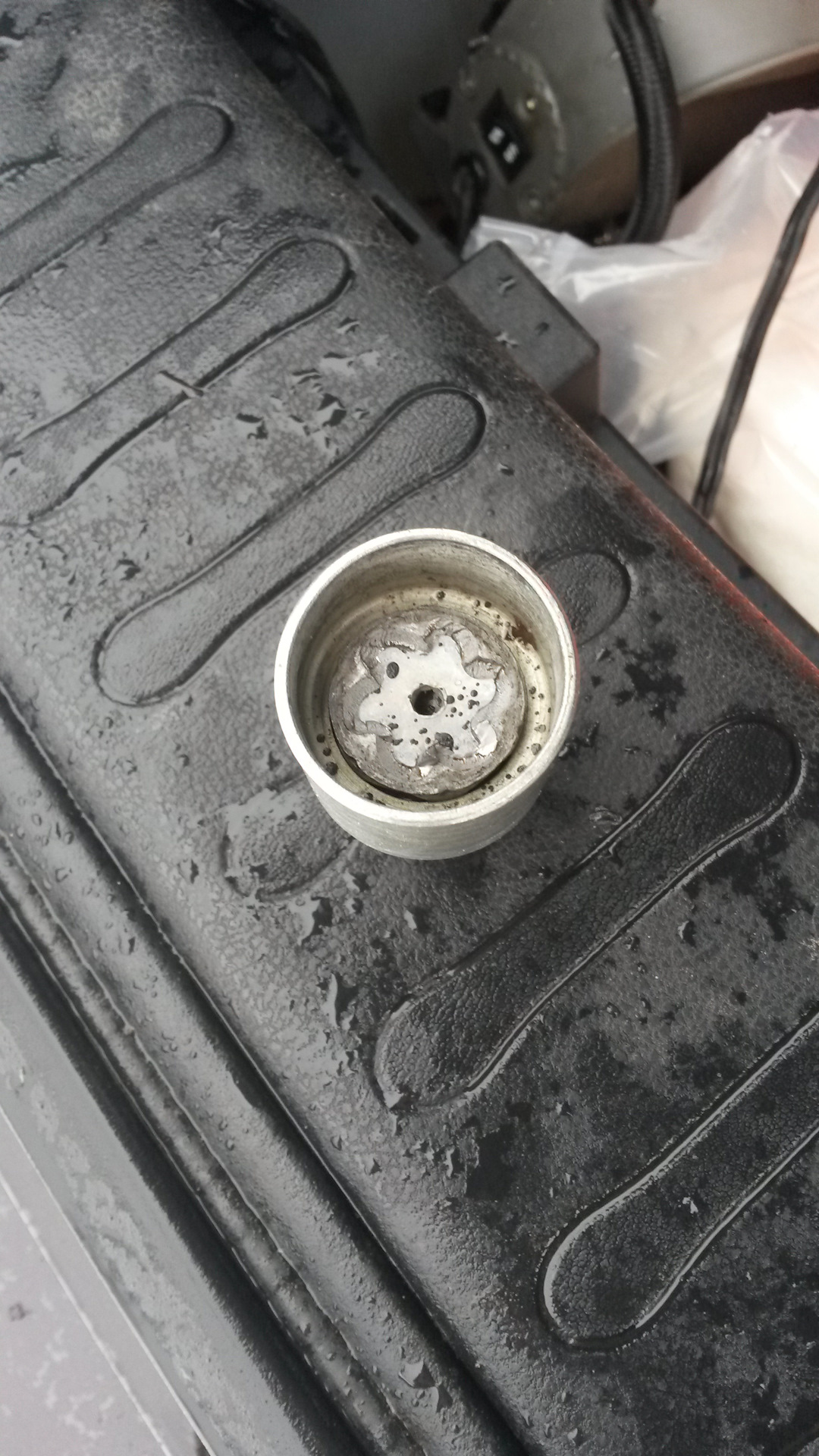

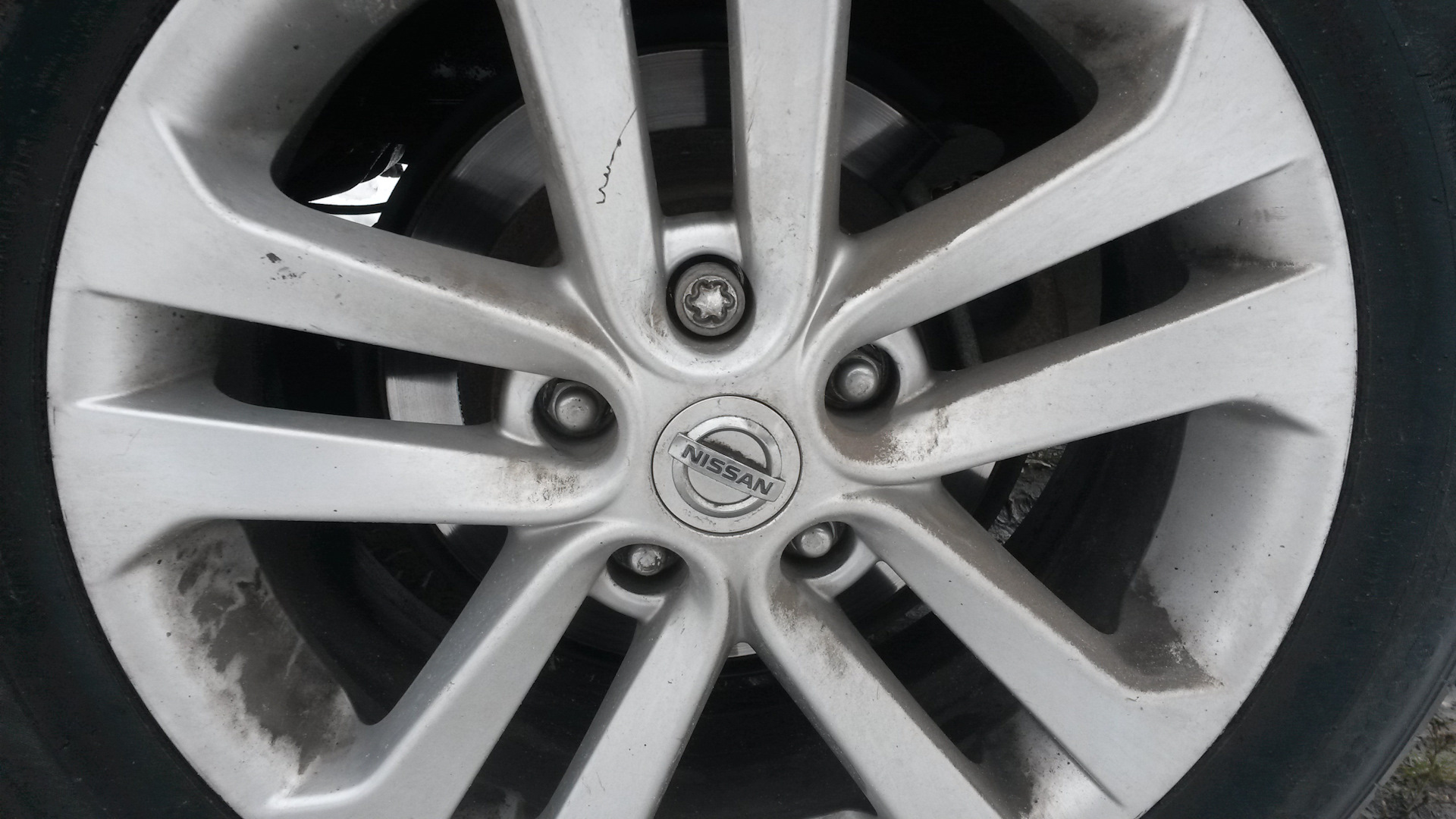

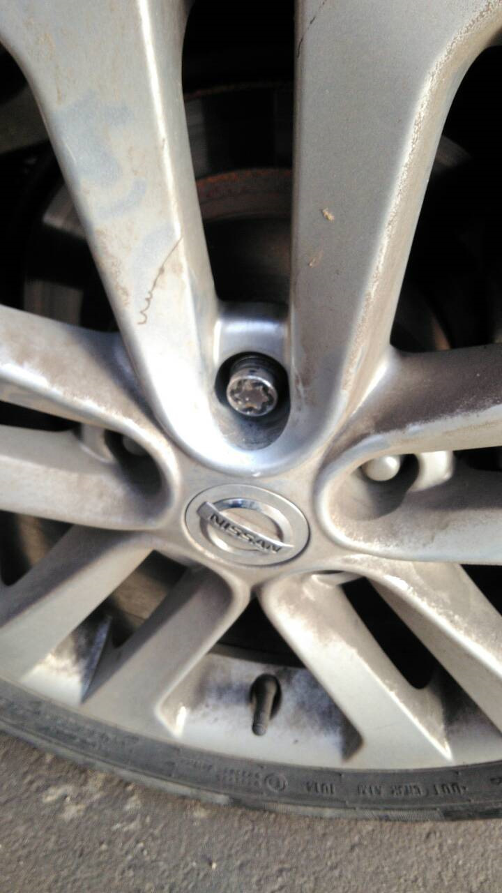

Нижний Новгород! Меняли сегодня колеса, и когда дело дошло до последнего колеса, ломается ключ для секретной гайки.
Что делать? Куда бежать? Четыре шинки ничем помочь не могут. У Ниссана такие комплекты уже сняли с продажи. Может у местных обладателей жуков есть такой же, одну гайку открутить? Или может совет какой

Приклеить рабочую часть секретки обратно в тело секретки используя клей по металлу (Devcon), предварительно проточив в теле небольшое углубление под посадочное место рабочей части секретки секретки (судя по фото оно там даже есть, ко края сбиты)…
Рабочая часть рассыпалась на мелкие кусочки, какие-то остались в гайке, какие-то попадали на землю, и там тонкий металл такой, вряд ли выдержал бы клей. У меня плюс какой, это наличие ключа, пускай и сломанного, думаю пока в этом направлении, обычно люди то теряют, в общем на секретку намотали резиновую перчатку и одели молоточком родной ключ… и почти план сработал)) сорвали головку с секретки теперь думаем дальше)

подобрать головку тонкостенную чтобы с натягом наколотить на секретку. Сам так снимал 2 гайки когда ключ сломался.

Метод перетяжки. Перетягивание всех 4 болтов вокруг секретки, после перетяжки есть вариант что открутится от руки. Если нет зубильцем помочь немного
Подбирай головку и молотком… Мне так в сервисе снимали, пост у меня вроде был в БЖ
Без сварки походу ни как
+100500 к комменту за приварку гайки!
Ещё вариант — тоненьким зубильцем стронуть секретку…
Приварить отвалившуюся часть секретки к бите соответствующего размера или к внутренней звездочке как на фото ниже но чуть большего размера, чтобы секретка немного вошла во внутрь звездочки и прихватить сваркой, или прямо к удлинителю ключа с трещеткой и пробывать…
В общем другую такую не найти, сейчас попробуем купить, набить головку и открутить, но там очень маленькое пространство, посмотрим что получится
Тогда сразу и головку внутреннюю на 6 или 12 граней прикупите чтоб конец рабочей части секретки в ней закрепить (может сваркой, может и без неё Ее там расклинит), в этом случае не перепутать конец рабочей части секретки, а то не войдёт в гайку и усугубит проблему.

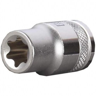

Посмотрите вот такой вариант может поможет, головка под звезду
К сожалению …( без вариантов
Сочувствую. А прихватить на сварку никак? Один раз такой способ помог.
Предлагают сваркой ключ приварить к гайке и выкрутить, но гарантий что диск не повредят нет, это крайний вариант
Понятно. У нас однажды получилось.
Inga89
Мне тогда высверливали гайку. В обьом случае такой же комплект и ключ для секреток найти не получится
Жаль, хотелось думать, что их все-таки не в единичном экземпляре делают, а небольшими партиями) просто в Ниссане сказали, приезжайте, мол у нас в сервисе есть набор "секретных" ключей, возможно какой-то и подойдет, а так их сняли с производства, есть в наличии, но под следующим номером
Inga89
Берется гайка м16-18 и прихватывается изнутри к секрете, откручивается без проблем
