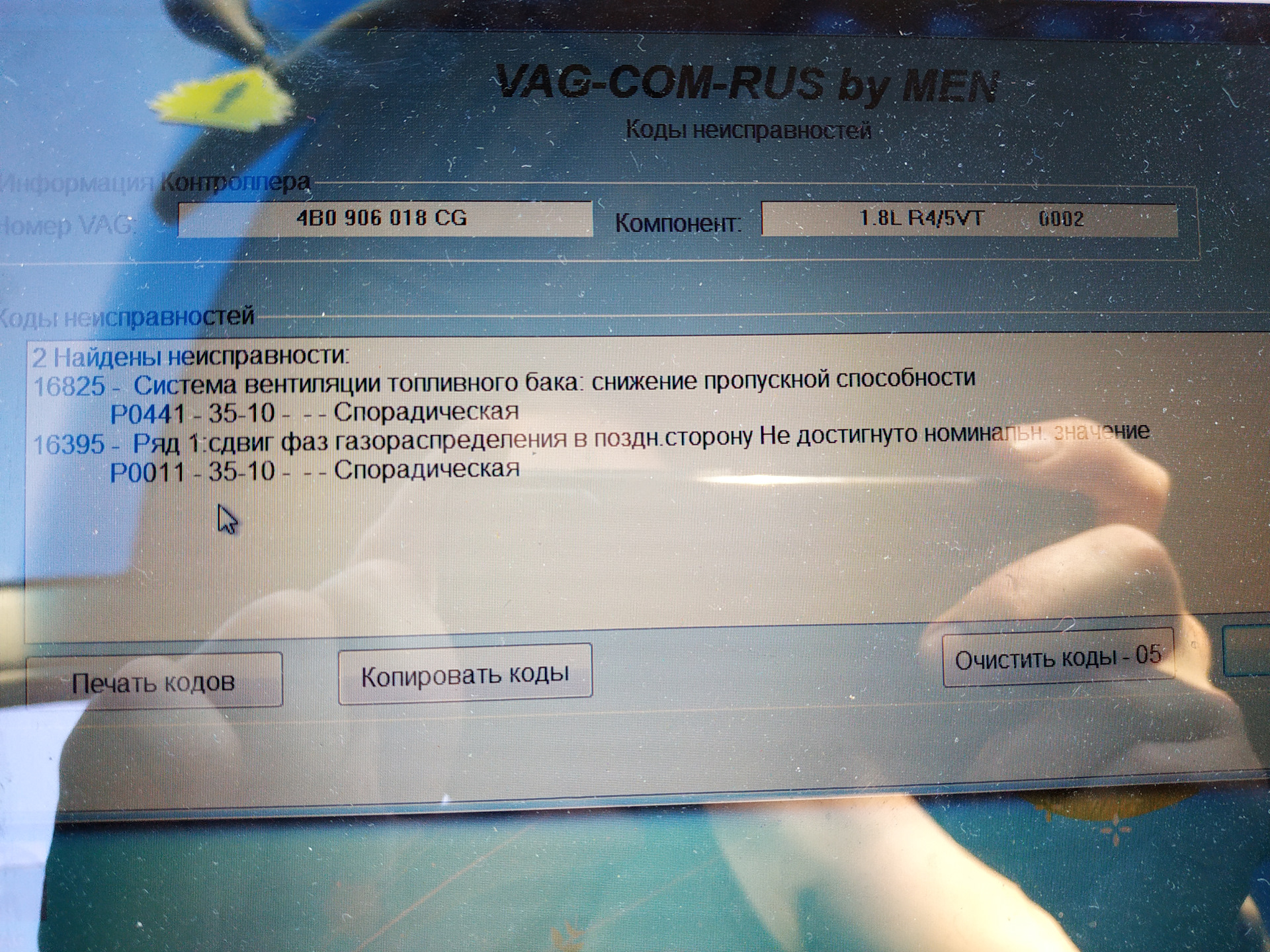

Pass кушает масло, дизелит, стучит цепью (особенно по утрам), плавают обороты ХХ (особенно заметно на прогревочных), при перегазовках слышно какое то металлическое шарканье, сцепление срабатывает когда уже почти отпускаешь педаль, частенько тупит (особенно на обгонах) и ошибки по сдвигу фаз и вентиляции бака.

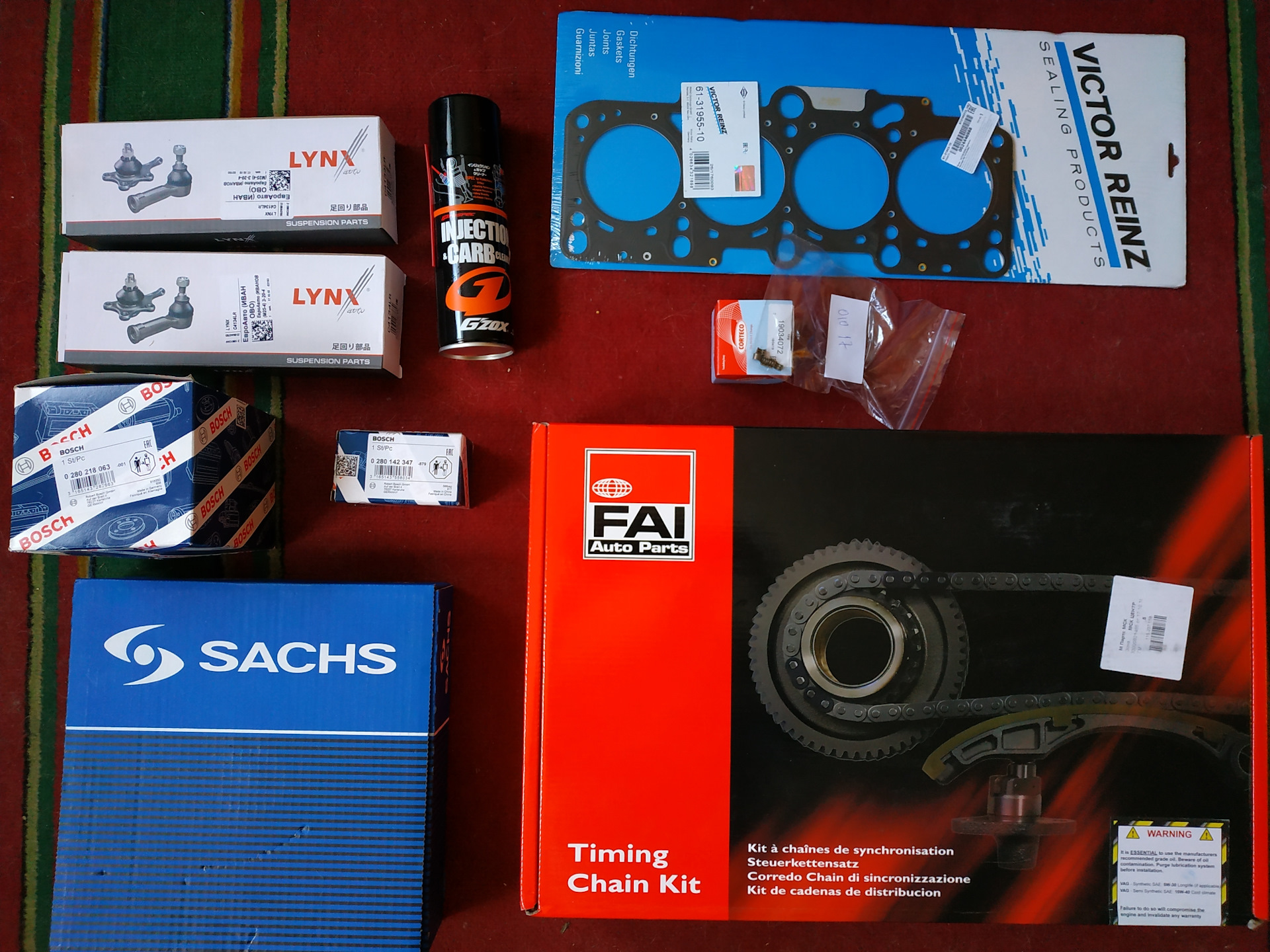

В итоге вот список 📃
И вот оно уже всё на руках 🤗
В наборе Fai TCK111 уже присутствуют:
— сам ГНЦ
— Цепь
— Прокладки клапанной крышки
При его покупке ориентировался на довольно положительный отзыв от Deaddim .
Комплект сцепления Sachs усиленное.
Ну вернее сказать оно от дизельного движка и рассчитанное на более высокий крутящий момент, а значит в теории должно быть более живучим 🤔
При его покупке последовал совету Nixis22 .
В выборе комплекта колпачков, вернее фирмы их изготовителя, послушал совета Korish-TMA .
Ремонт будет проводиться в три этапа,
от самого лёгкого до самого сложного:
1️⃣ Замена ДМРВ и Клапана вентиляции бака.
2️⃣ Разборка двигателя с заменой МСК, ГНЦ и переделкой ВКГ с удалением СВВ.
и
3️⃣ Замена сцепления на не родное (усиленное).
Ну вот как то так 🙂
Желаю всем добра и удачи по жизни ✌️
…и как можно меньше поломок наших верных железных коней.

Ну как по итогу, поставили? Сколько пробег после установки? А то я уже заказал и оплатил колечки, сижу выбираю башмаки…
Всмысле ГНЦ?
Ага
Я на нём пока 13тыс проехал только.
Ошибки нет. Дальше время покажет.
Но мне возможно нужно менять ещё клапан в кронштейне масляного фильтра. Иначе ГНЦ долго не продержится.
Привет! Подскажи, ушла ошибка 16395 после замены гнц? И ещё какое у тебя давление масла на холостых? Заранее спасибо 😉.

Ни х** сцепление стоит…
😨 Я сам в шоке
А че тбычное не? В чем вся соль?
Это живучее. Рассчитано на более высокий крутящий момент. В будущем готовлюсь к может быть ЧИПу
Ну тогда возможно это нужный вариант… Будем надеятся что себя оправдает
Я тоже на это надеюсь 🙂 очень
я брал комплект сцепления сакс 6.200
То что я купил, это не обычное сцепление 😏
Оно рассчитано на более высокий крутящий момент. Более живучее.
а по коробке одно и тоже, ждизельное держит больше
Так вот я и купил от дизеля
