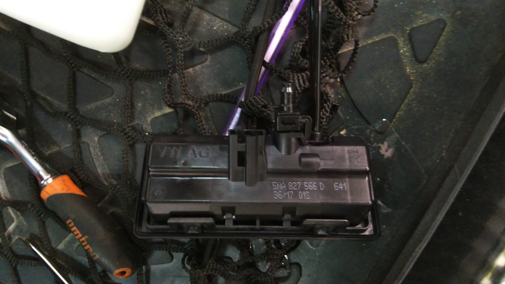

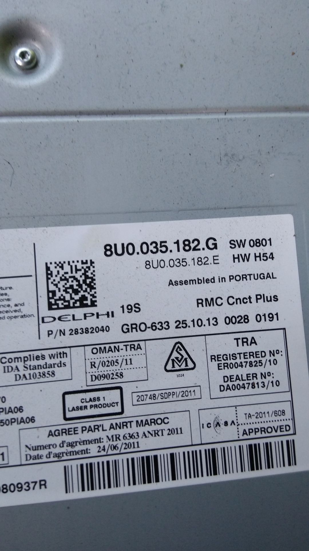

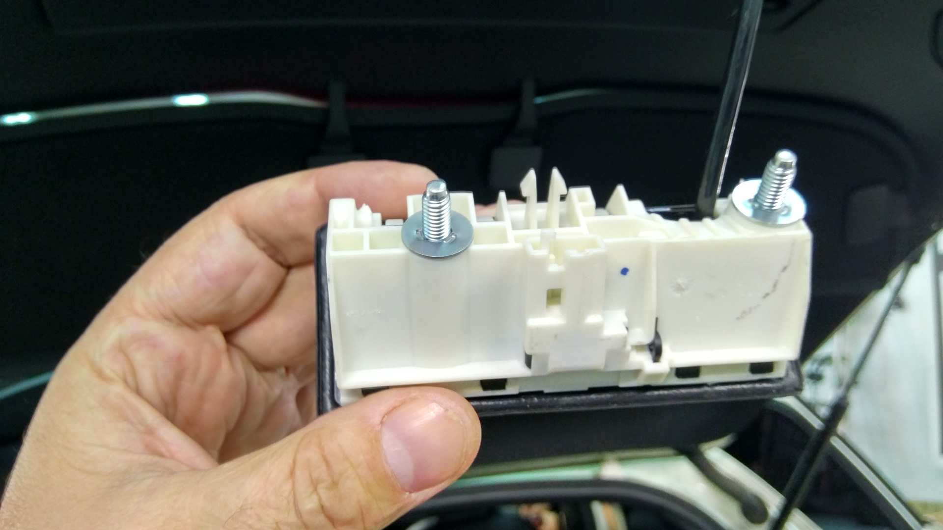

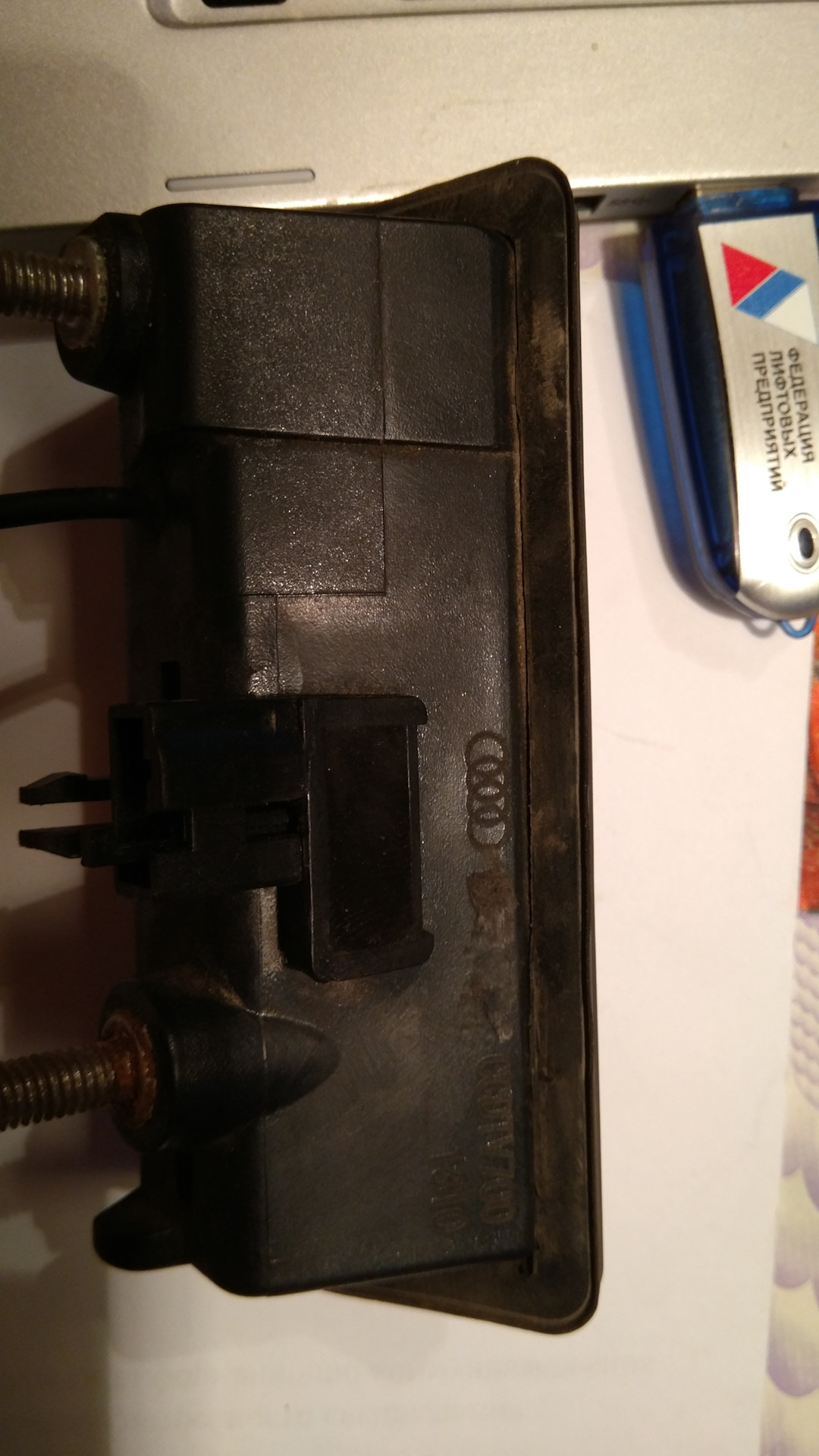

На автомобиле при покупке уже была установлена не оригинальная камера. Камера не работает. Поэтому и решено заменить ее на оригинальную камеру

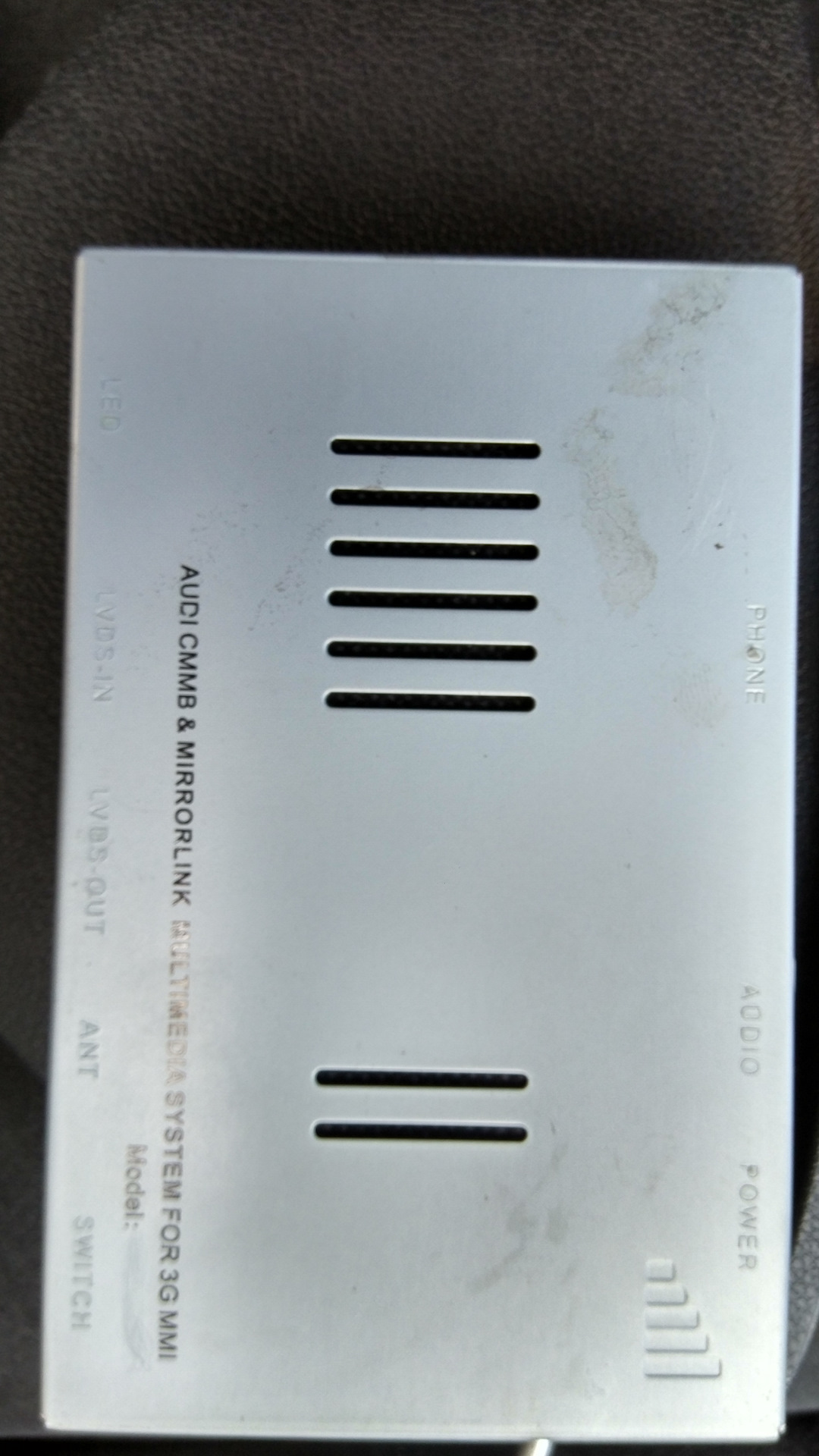

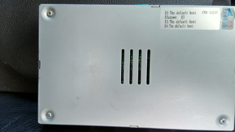

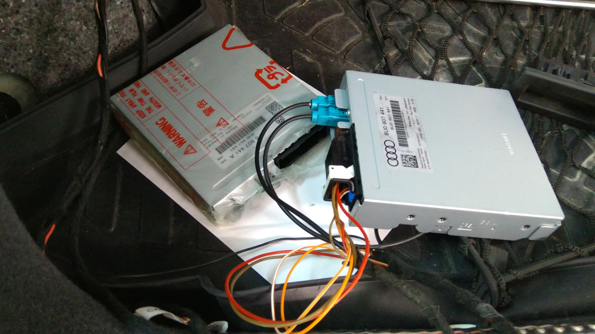

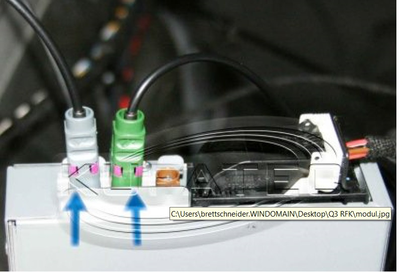

Подключена камера была через интерфейс AUDI CMMB & MIRRORLINK MULTIMEDIA SYSTEM FOR 3G MMI. В этом то и есть теперь проблема. При попытке отключить миррорлинк, сразу же прекращает работать дисплей RMC. Очевидно что видеосигнал подключен через блок миррорлинк. Номера блока и камеры к сожалению затерты. Хотя на обоих устройствах имеются обозначения что они предназначены именно для установки на audi Q3. Очевидно это было сделано специально, теми кто устанавливал это оборудование на автомобиль.

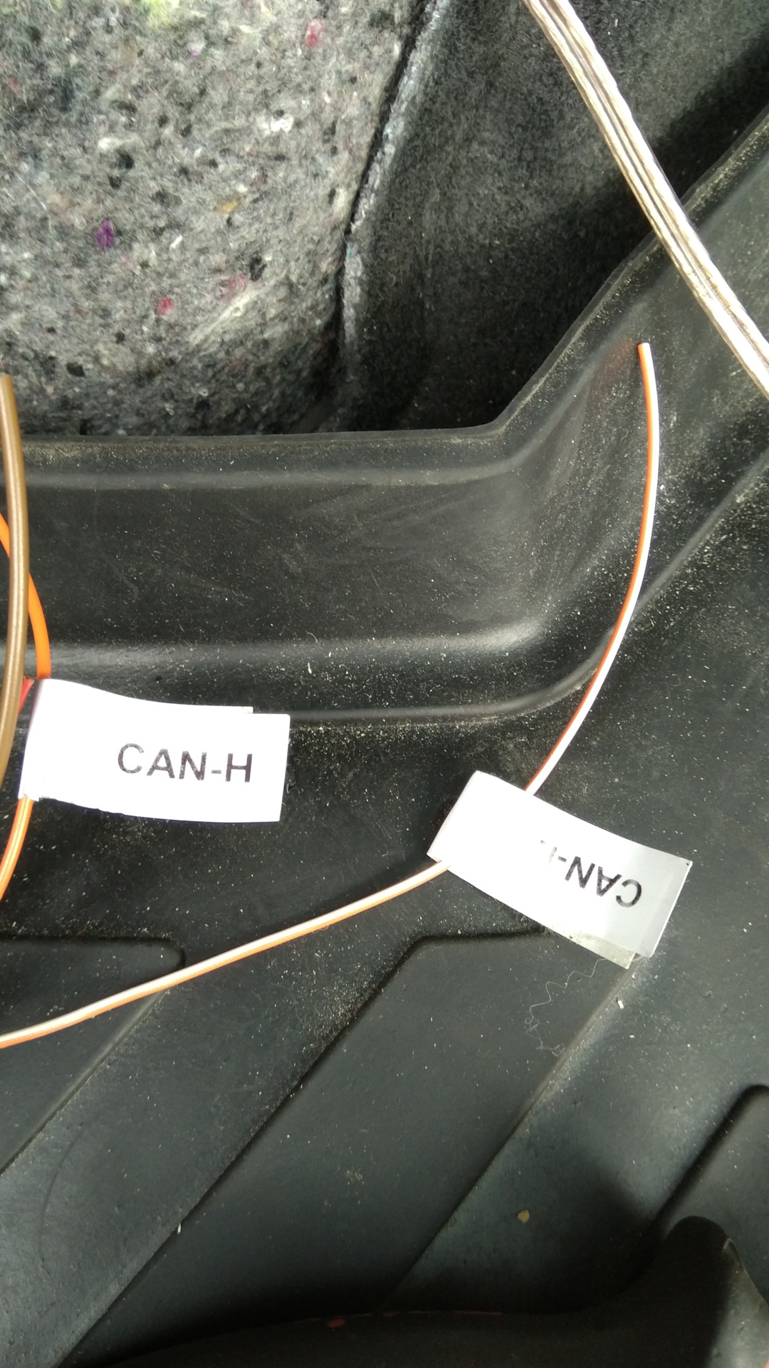

К тому же проводка мной приобретена не оригинальная из Польши и не Kyfatec 38979. Куфатек купить мне не удалось, так как они не отправляют проводку в Россию.

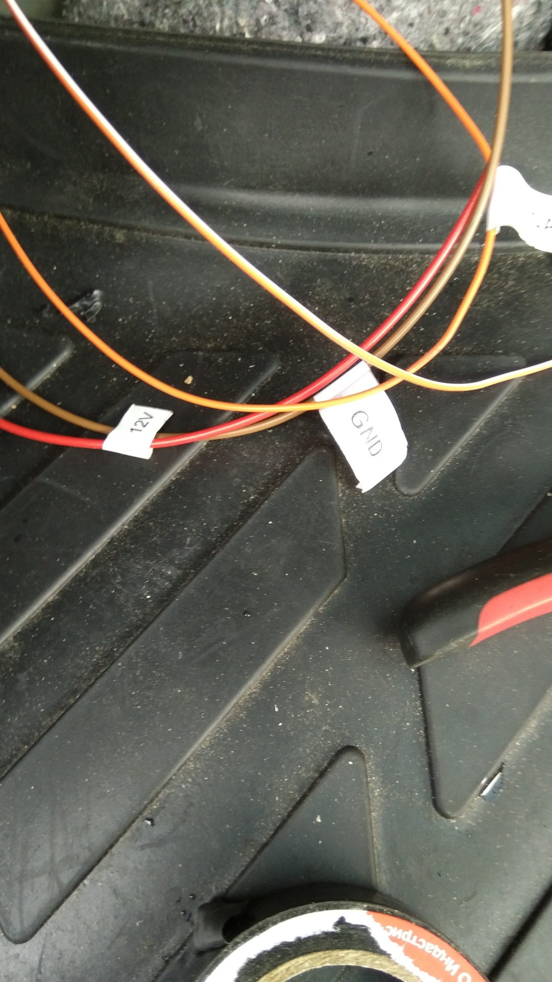

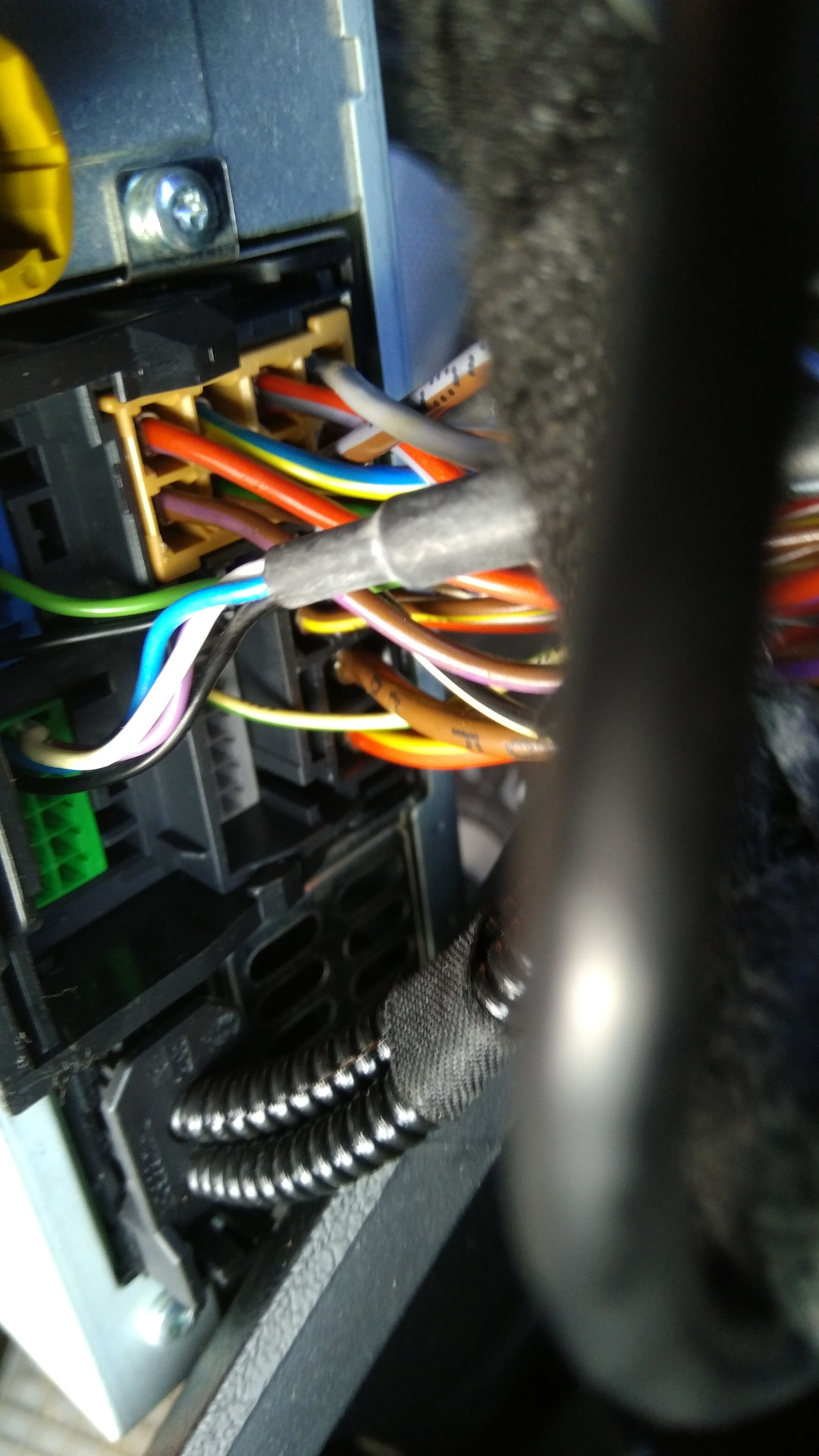

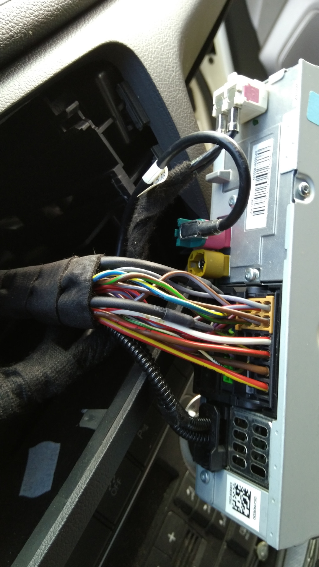

Теперь ни как не могу понять, как и что куда подключать. Проводку я проложил, блок камеры и саму камеру установил. В общем нужна помощь опытного человека в подключении и настройке камеры. Проводка имеет стандартные разъемы, а также четыре отдельных провода для подключения питания, массы, шины CAN-H и CAN-L. Все эти провода я тоже проложил до блока предохранителей и магнитолы (головного устройства).
Блок миррор я бы хотел сохранить. К тому же интересно было бы узнать возможности этого блока. Например можно ли этот блок использовать для навигации? Или нет?
Вопрос возможно ли подключить оригинальный блок и камеру по стандартной схеме, в имеющихся условиях?

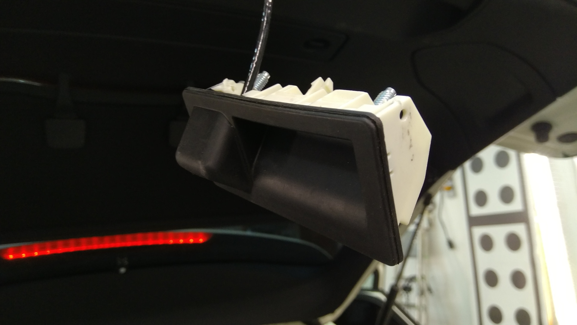

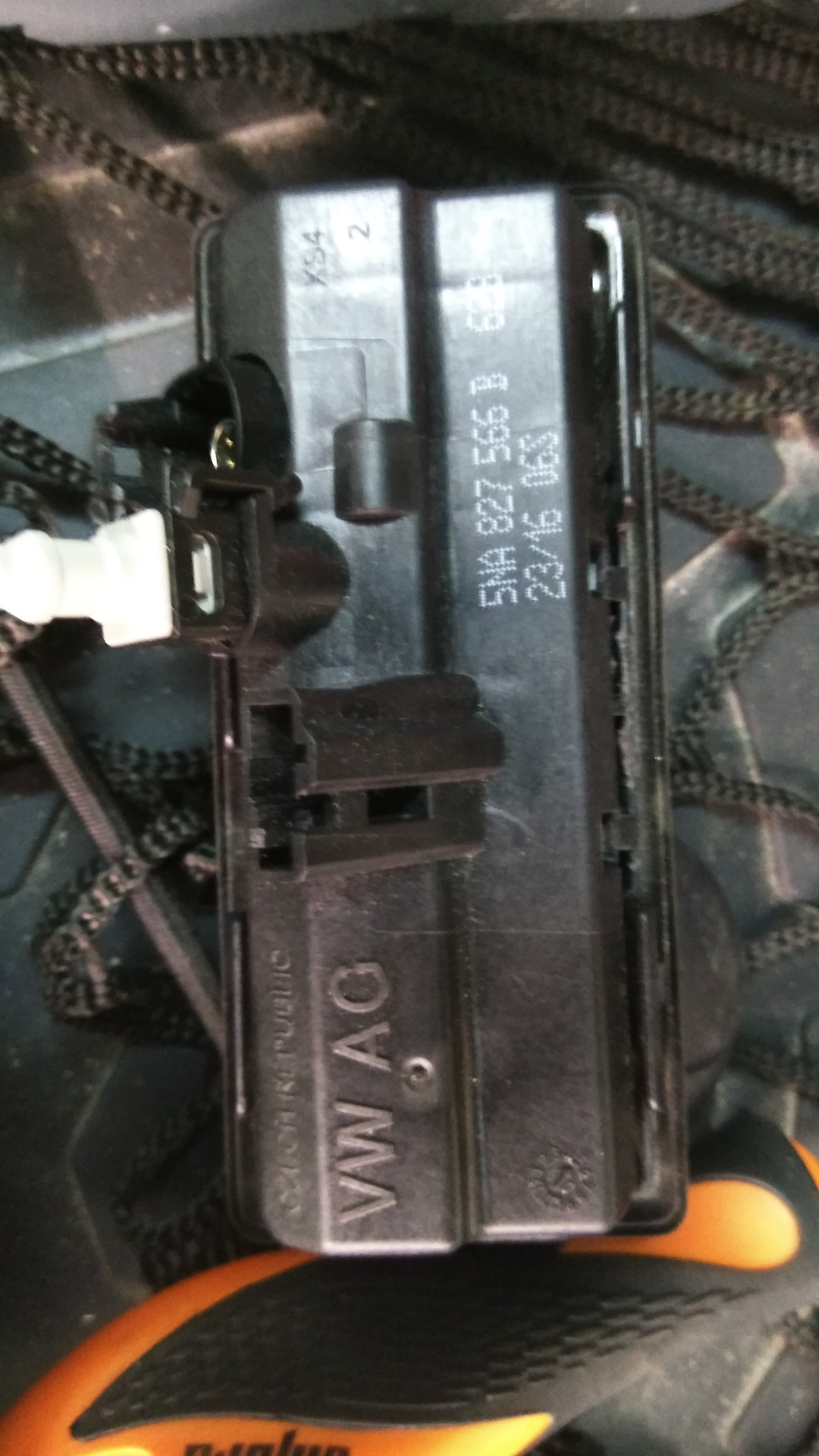

PS^ Обратился за помощью к "специалистам", содрали 6000, камеру так и не смогли запустить. Но правда нашли косяк с перепутанными проводами в проводке привезенной из Польши. Приобретенная мной камера 5NA 827566D 641 с омывателем не подошла, оказалась что эта камера от новой MIB платформы с круговым обзором и встроенным блоком траекторий. Придется теперь ее продавать и покупать штатную

В зелёную фишку магнитолы у меня подключена
Коля привет. На Q3 по другому все. Мало того, камера от тигуана. Разъем на ней четырех пиновый оказался. Заказал переходник. Жду когда привезут. Есть сомнения что камера будет работать. хорошо что тебя напрягать не стал. Только бы время твоё напрасно бы потратил.
Привет. Да с камерой косяк(
Переходник не подошел. Нужен разъем 4E0035750F, так как камера оказалась для авто 2017г.

Если цели старое оборудование хоть в какой нибудь части подключить, то тогда оригинальную камеру подключать по штатной схеме.
Схема нужна?
Именно по штатной схеме подключать планирую. Схема нужна. И пояснения были бы очень полезны.
Имхо
Надо оживать сначала неоригинальную камеру, а то непонятно будет как их потом фактически вместе с оригинальной поженить…
Неоригинальную уже снял. Кабель обрезал. Да и работать она не желает. Как этот интерфейс подключается не понятно.

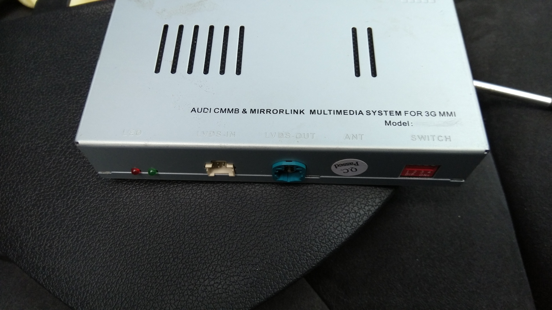

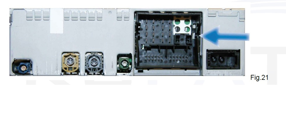

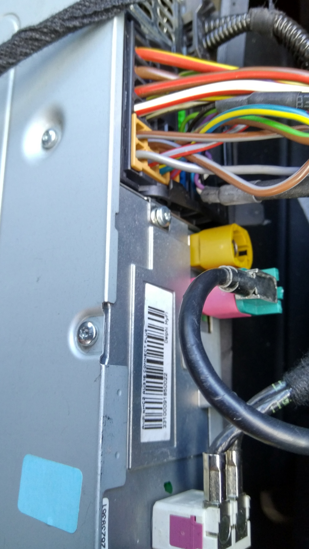

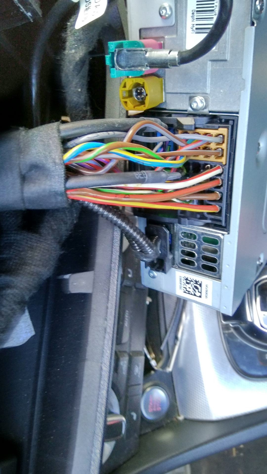

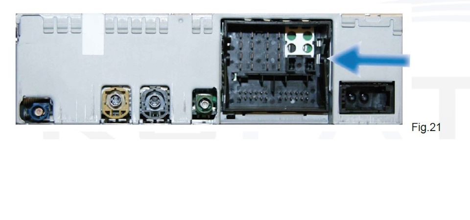

Я так понимаю, что видео вход/выход для подключения камеры к самому блоку камеры это те, что на фото. Так? Какой из видео разъемов для подключения кабеля от камеры? И какой к головному устройству?
Syrnik63
Имхо
На головном устройстве кабель видео к какому из разъемов подключается?
