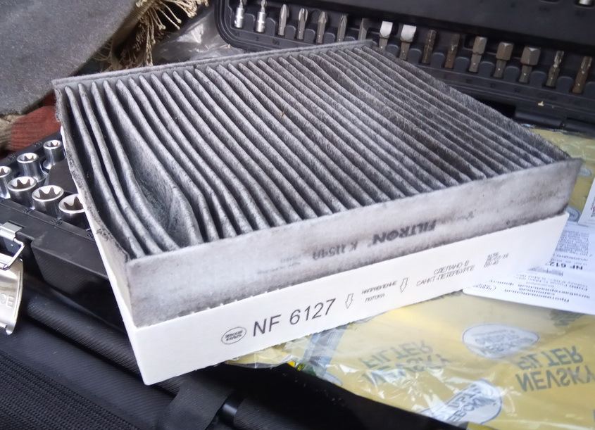

Так же в зиму заменил салонный фильтр с угольного на простой, невский

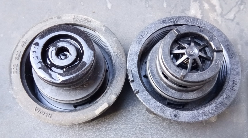

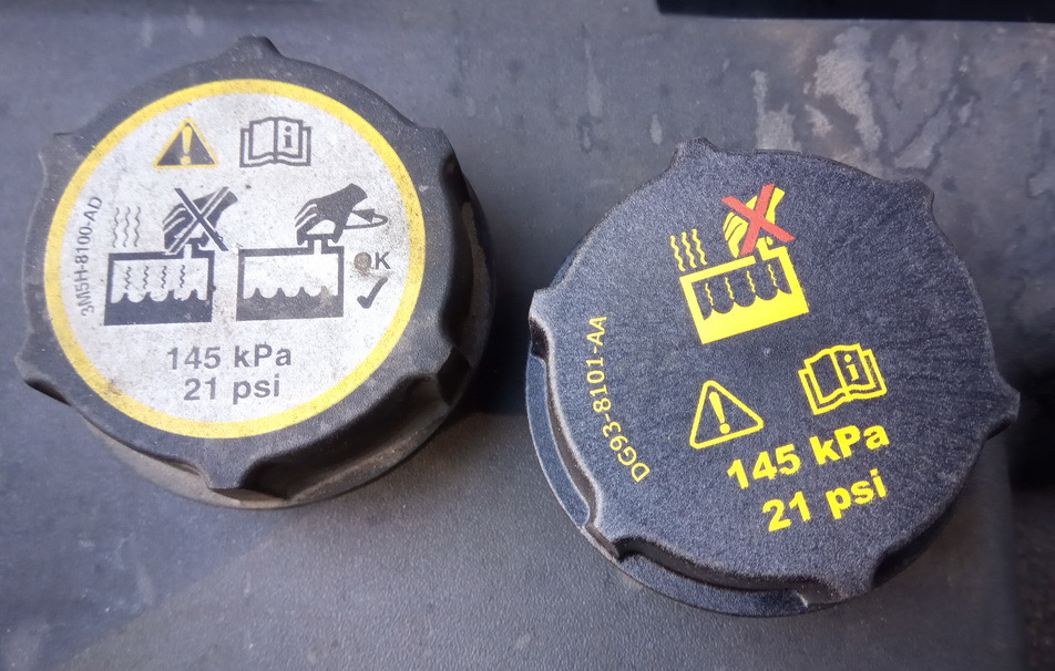

Так же долил анифриза, а то уже до минимума дошел. И повинуясь стадному инстинкту, поменял крышку расширительного бачка на нового образца, благо с подсказки Ильи niv26 они оказались по распродажным ценам — 85 р, код 5193938

Вот не знал про пробку и спал спокойно ! Теперь нужна именно такая из 85 ))
Да и спи спокойно :) Если имеющаяся не дурит — не парься. Можно раз в год профилактически ВД-кой пшикнуть при доливе антифриза, раз в год то доливать всем думаю приходится в той или иной мере. Вот как профилактика.
Про пробку поподробней. Где это она по85 рэ?
Я в автодоке успел заказать, когда Илья в чате технички про такую тему сказал.

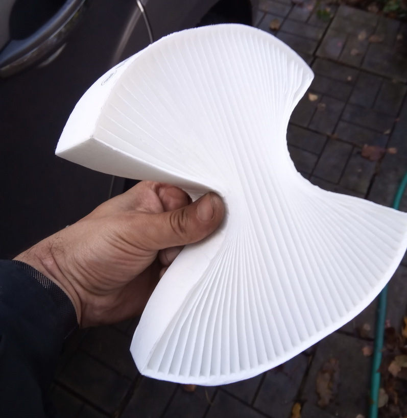

Невский в целлафановом, прозрачном пакете?
Ага. Бэлый-бэлый такой, как постельное белье ;)
Себе на пробу взял такой же. Что то он мне по качеству не очень. Даже стрелок нет.
У меня на фото стрелки есть
Ошибся взял себе Сибтэк

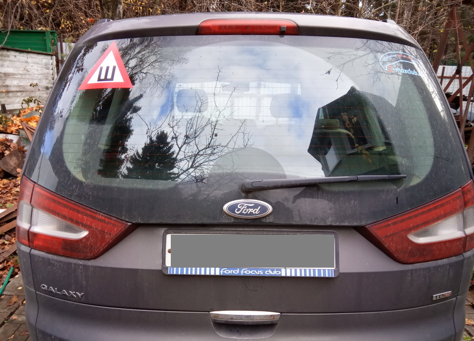

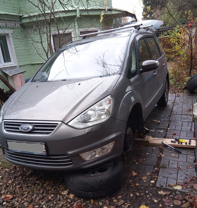

А соскочил бы домкрат, тьфу, тьфу, тьфу.
Бампер — каюк. Лучше за домкрат под порог колесо подкладывай
Сань, там колесо под подрамник край лежит, так что подстраховка проверенная. А под порог — трындец порогу в случае чего. Как вариант если что то сильно крутить надо, я под опоры подрамника у рулевой рейки толстые бревнышки подкладывают.
Я подкладываю чурбаки под порог и одна дощечка вдоль ребра, снимаю нагрузку с домкрата — ничего не гнёт.
Если на ремонт, то подкладываю, а для замены колес не успеваю. Одно снял, другое сразу же на шпильки одел и парой гаек прихватил ;)
