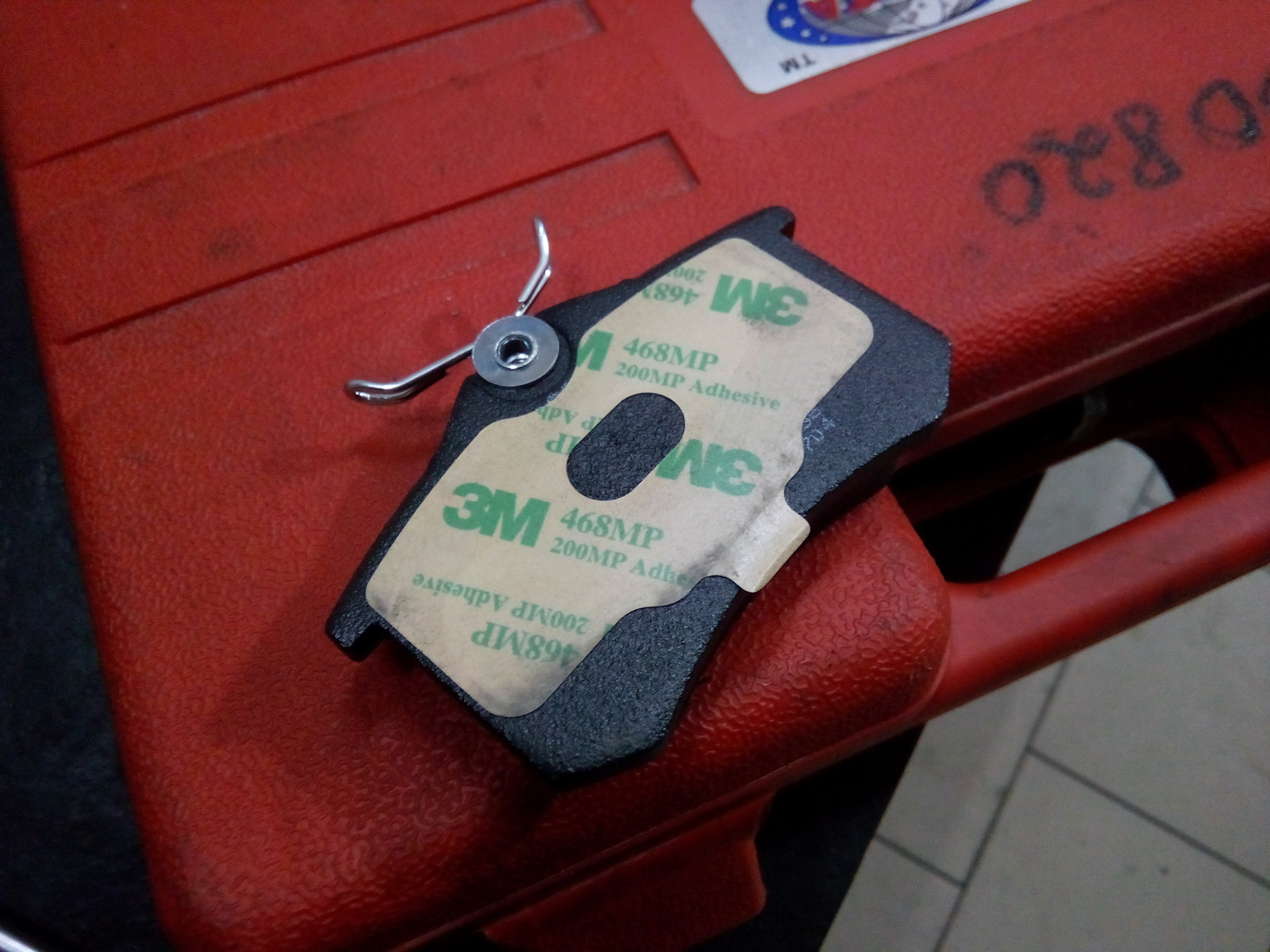

Проверил резинки направляющих, сменил смазку в направляющих, почистил направляющие колодок, смазал антискрипные пластины колодок.

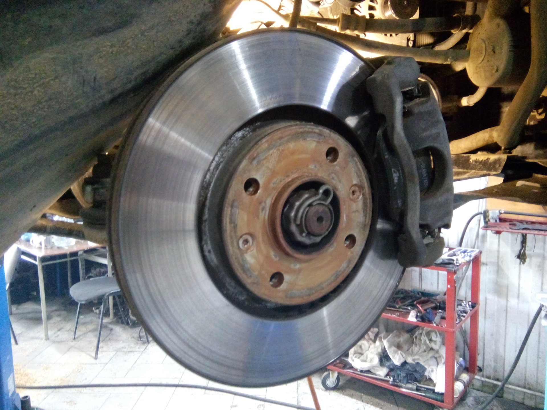

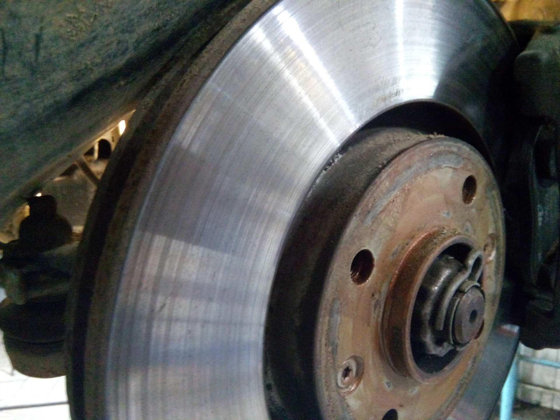

Состояние передних тормозных дисков хорошее, поверхность ровная, выработка около миллиметра.
Остаточный слой тормозных колодок большой.

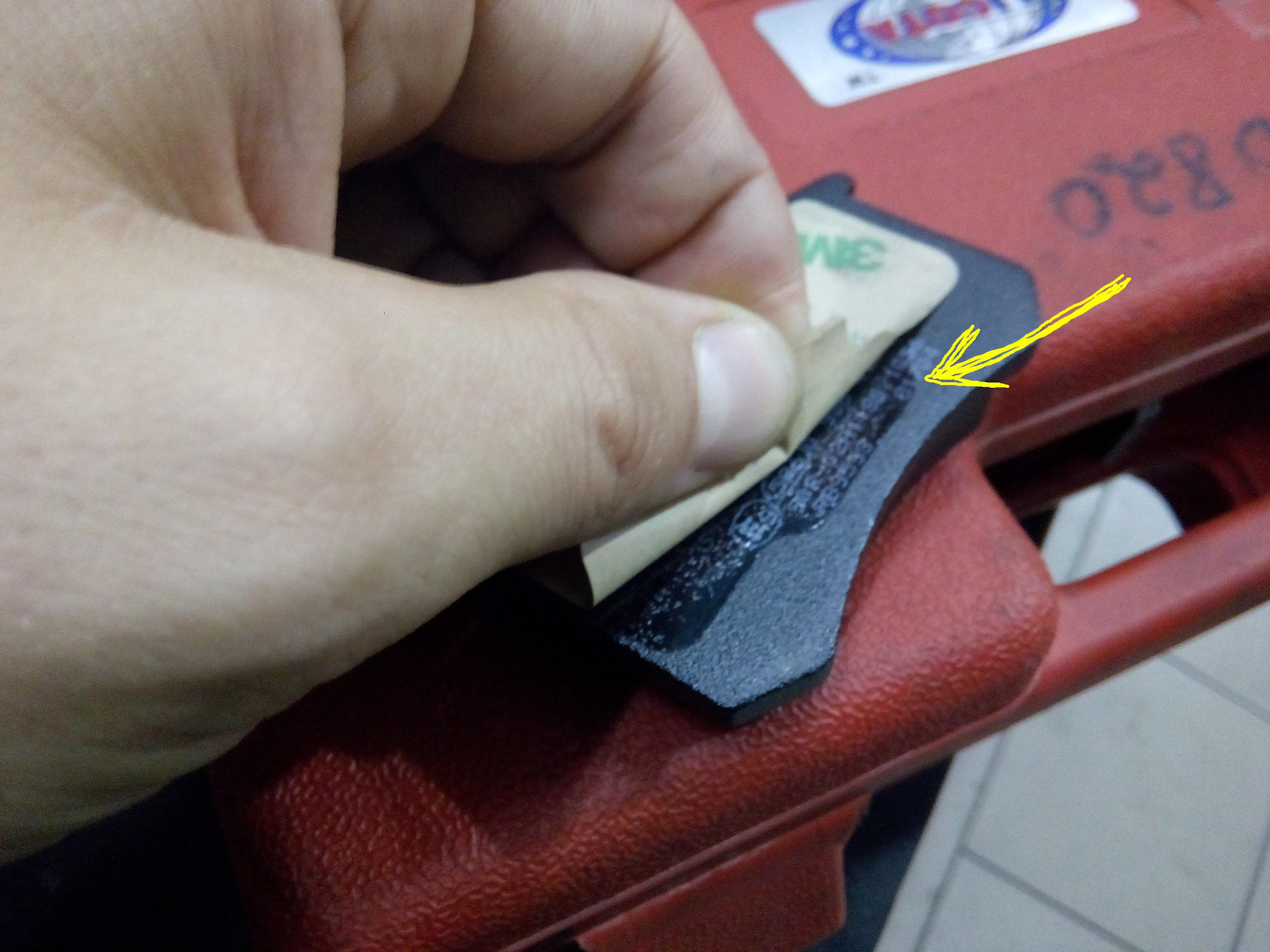

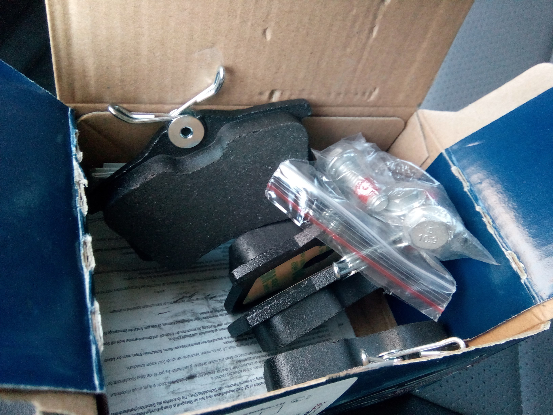

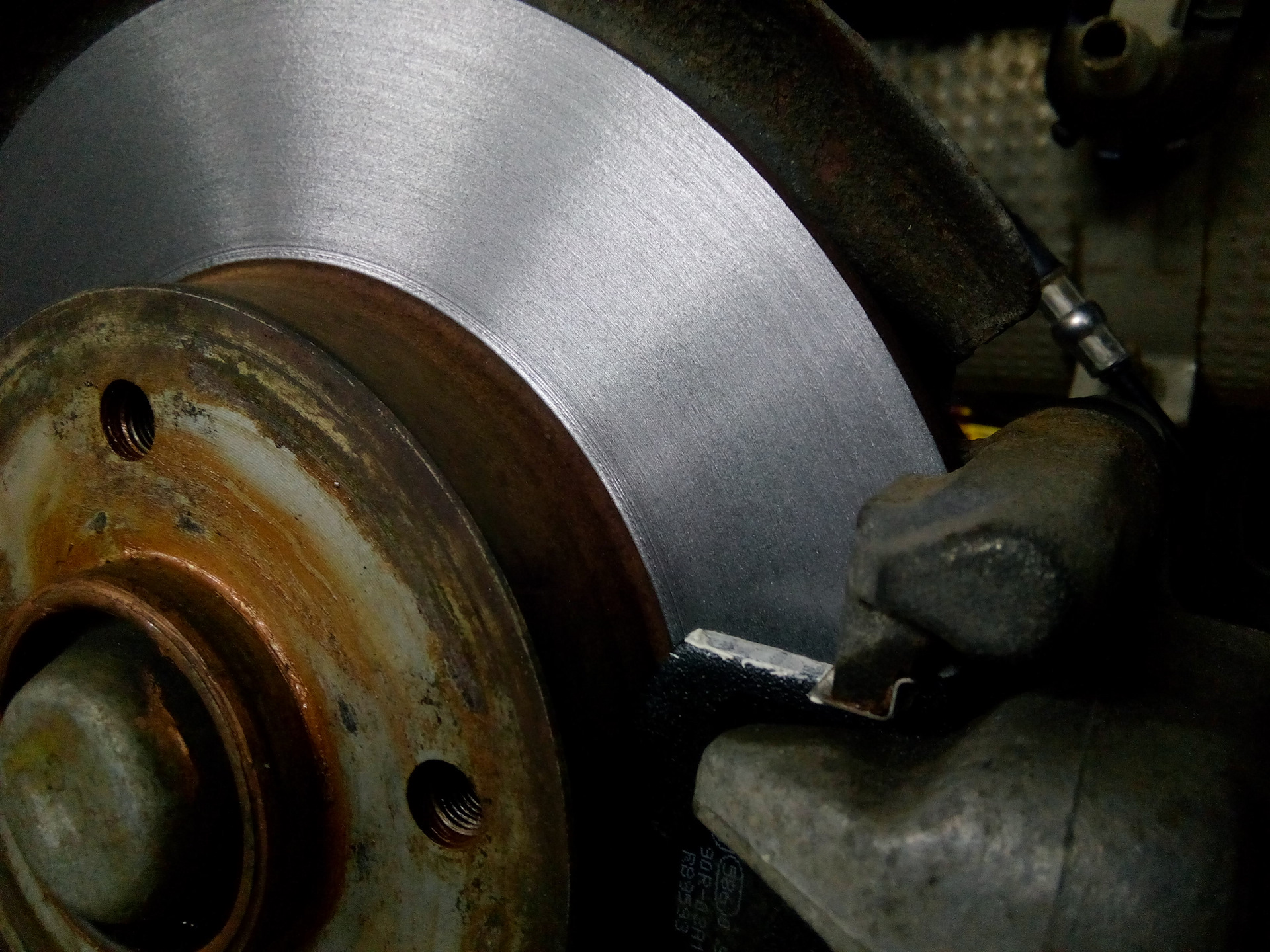

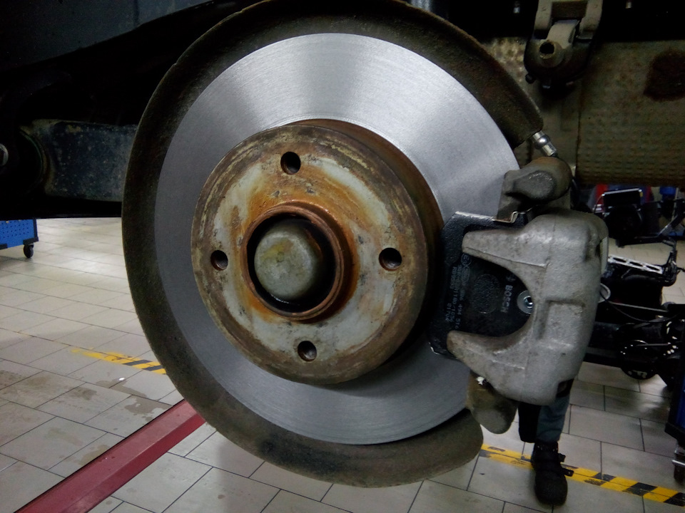

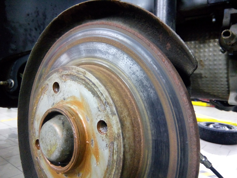

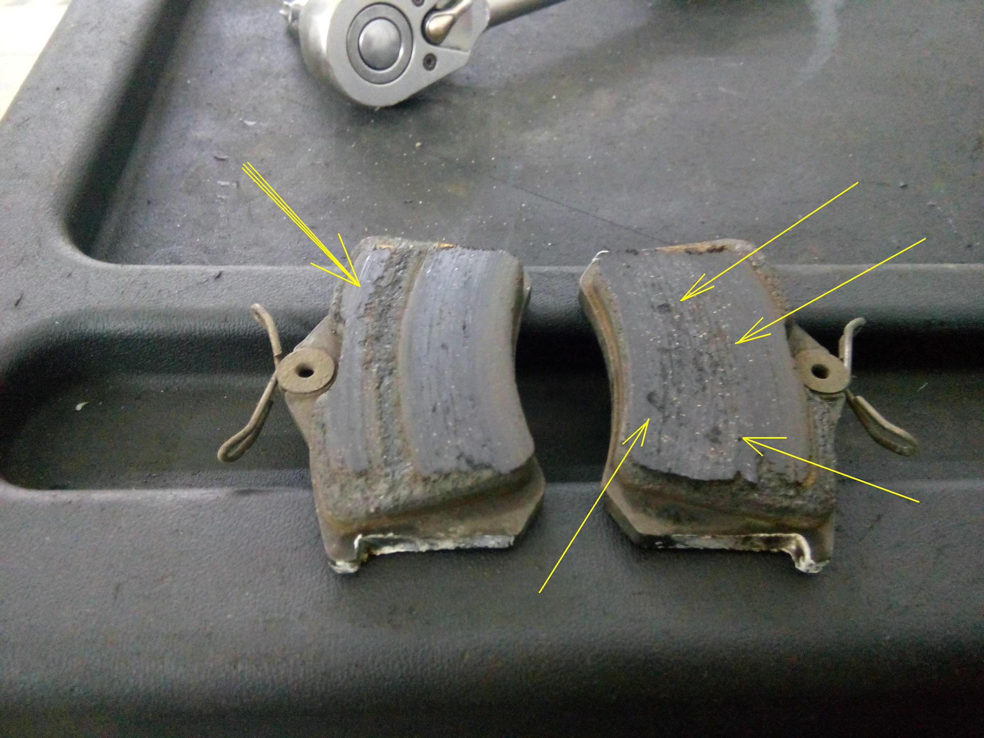

А вот задняя ось… На левом диске обнаружилась не сточенная полоса.
Причина в тормозной колодке, как будто часть рабочего материала была вырвана.
Правый задний диск с виду был не плох, но вот обе колодки были так же с дефектами-раковинами!
Это были колодки ATE (13046027402), которые прошли около 28 тысяч…
Получается или мне попалась подделка, или брак партии…
Так оставлять дело нельзя, нужно выравнивать поверхность дисков и ставить новые колодки!
Оригинальные задние колодки: CITROEN/PEUGEOT (4254.28) – в продаже отсутствуют.
Официальный заменитель: CITROEN/PEUGEOT (1608520380) – 2 893р — ну и цены…
Выбрал: BOSCH (0986494516) – 1 194р.

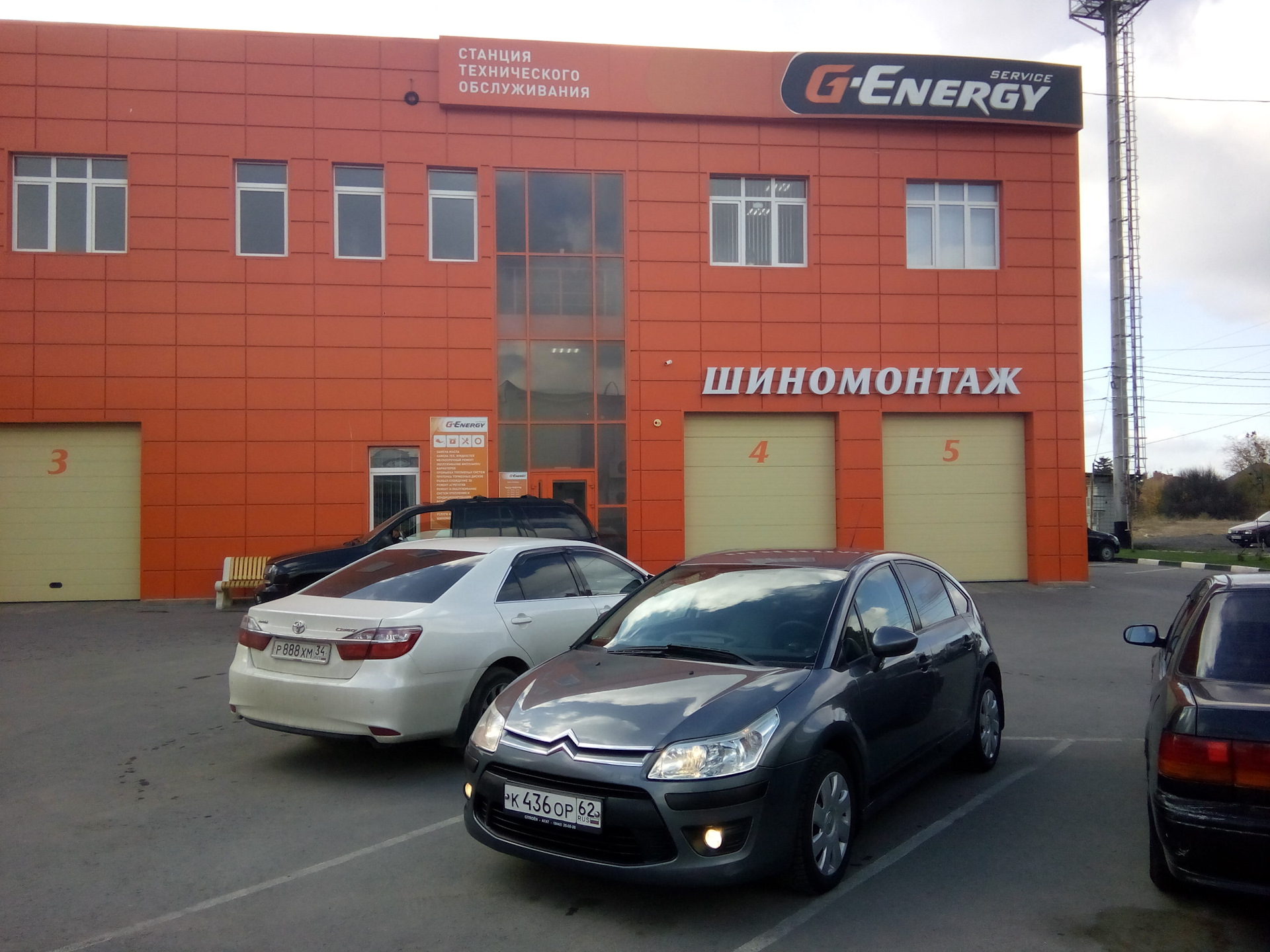

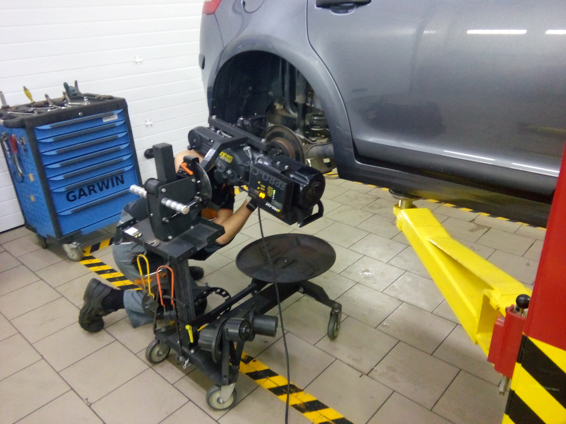

В интернетах нашел сервис в г.Волжский занимающийся проточкой дисков без снятия ступицы — G-Energy-сервис (пр. Ленина 302к).
Цена проточки задней оси 1500р, по телефону записался на нужный день и время, удобно.
Диски проточили, новые колодки поставили, красота!
Все работы заняли около 2-х часов (с приемкой и мойкой).

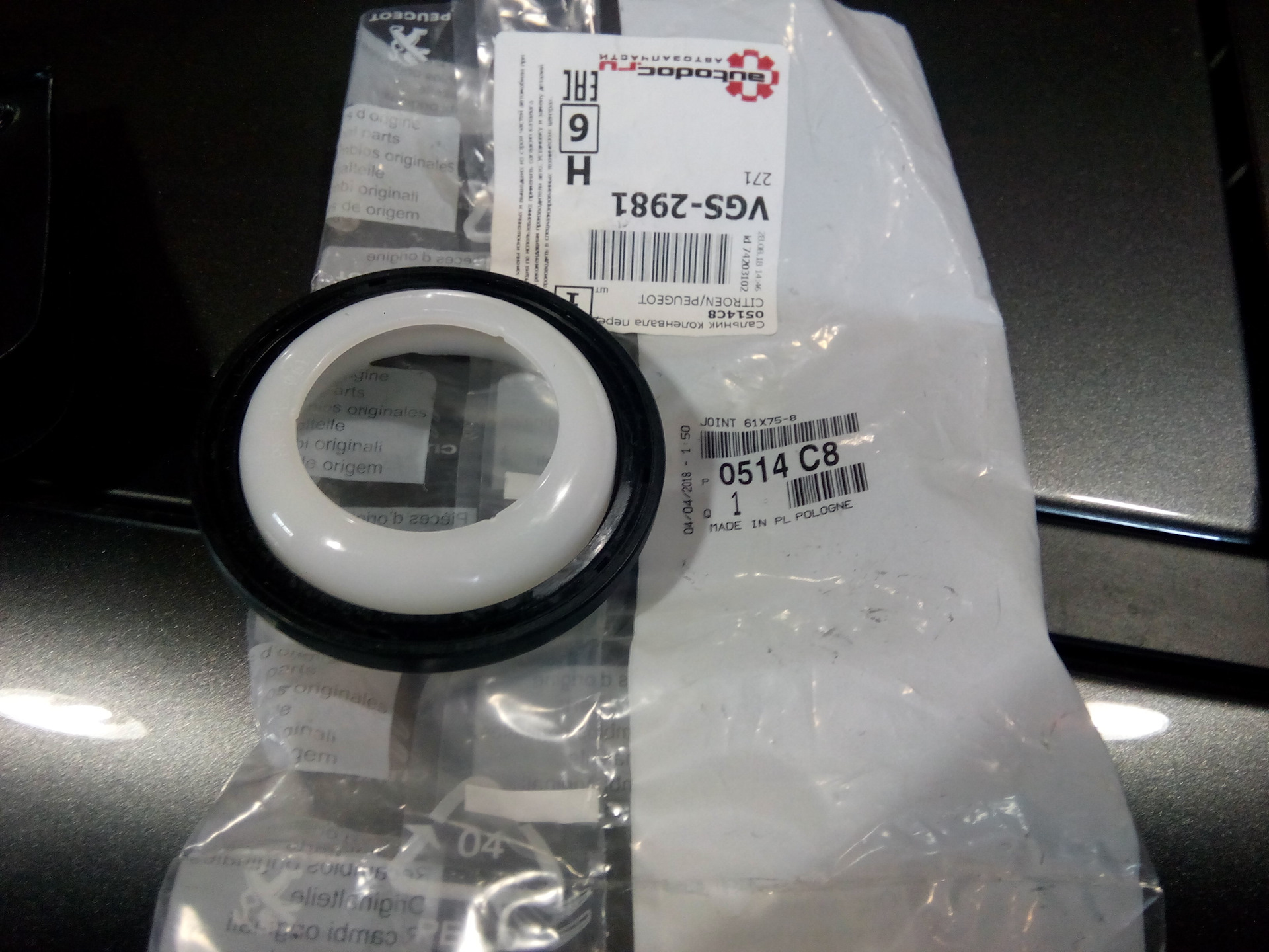

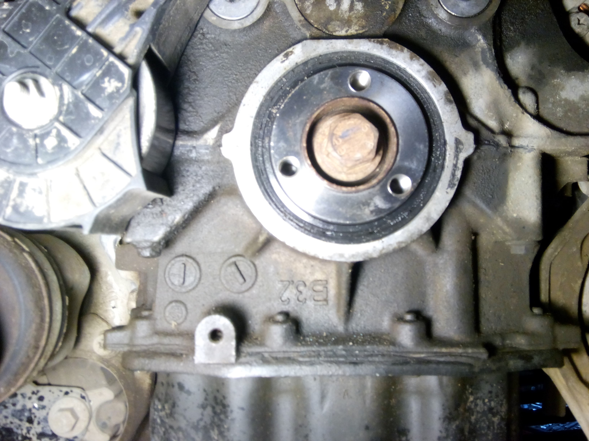

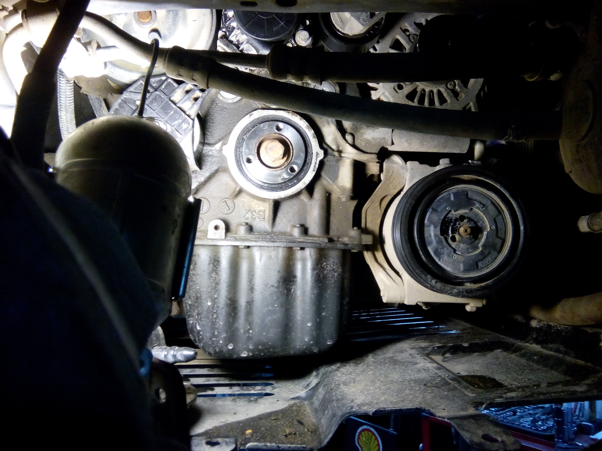

Ранее выявил масляное запотевание на правой стороне корпуса двигателя.
Во время ТО-8.2 был приговорён передний сальник коленвала, странно, учитывая, что год назад его меняли…
Закупил сальник — CITROEN/PEUGEOT (0514.C8) – 670р.
Помыл на мойке двигатель, что могло облегчить выявление места протечки.
Сальник менял в "Лотусе".
Работы по замене сальника — 1500р.

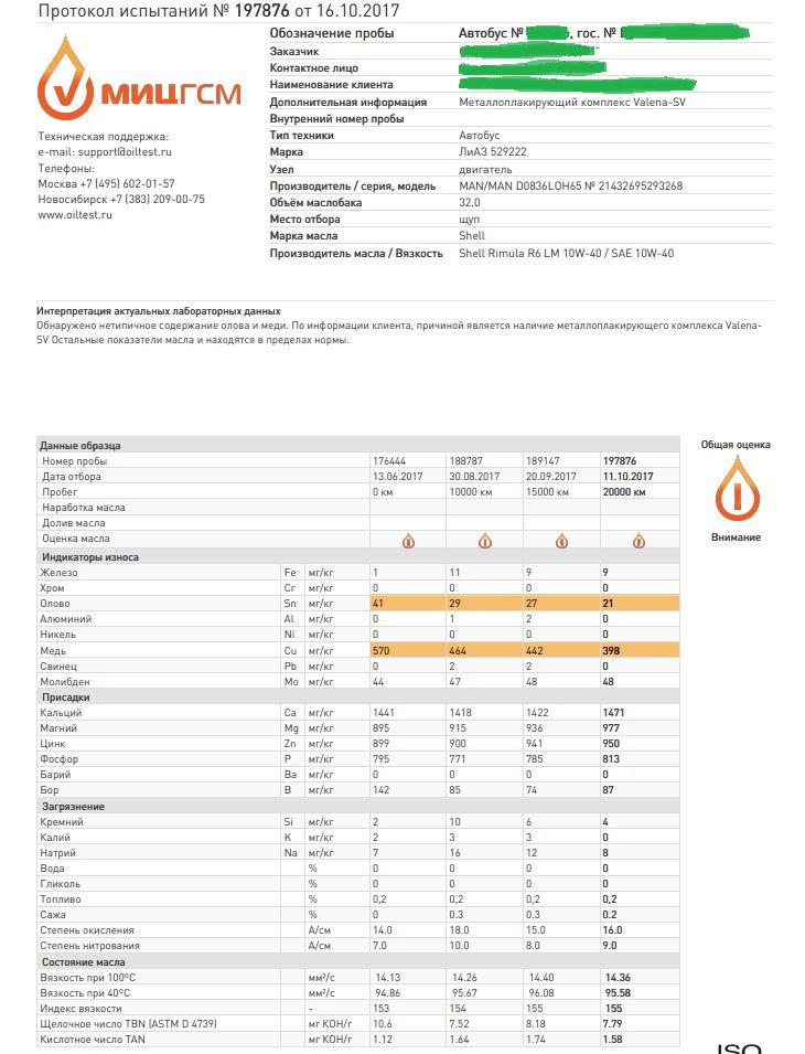

не рассматриваете перед зимой также применение металлоплакирующих добавок в масло на основе меди?)
Мы производим очень качественный и проверенный товар, тем более как мы понимаем, у вас есть опыт применения медных продуктов)
Не рассматриваю.
Можно любопытства спросить почему?)
Вы скептически относитесь к таким продуктам?
(Это так, чисто для нашего понимания)
Да.
А вы сами пробовали и не заметили результатов, или это основывается на мнение каких-то пользователей?
У нас есть очень много испытаний, в том числе стендовые на двигателях Peugeot/Citroen
Моим двигателям достаточно присадок содержащихся в маслах.
Давайте закончим этот обюдобесперспективный диалог.
Прошу вас больше не упражняться в рекламе своих продуктов в моём БЖ.
Спасибо за понимание.

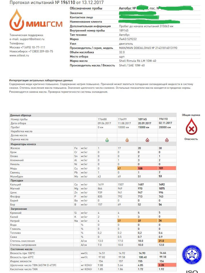

Пример масла с "достаточно присадок содержащихся в маслах."
Даже до планового ТО 20.000 не доехало.
V-Vampir
А вот пример с нашими продуктами.
Большой эксплуатационный запас, и значительно ниже индикаторы износа.
Понимаю скепсис, к присадкам в целом, но отторгать очевидное…
Больше не будем вам писать тут, однако почти всегда, с маслами, такая картина.
Можете заглянуть в Ойл Клаб для наглядности. спасибо)
А я бы диски поменял.
На колодки трв не смотрели с завода стоят они цена как у бош?
Менять диски в моём случае смысла не вижу.
Колодки долго не выбирал, времени на раздумье особо не было, можно было бы и ТРВ, фиг знает почему Бош, потому что я жертва рекламы, наверное)))
А, что за тормоза такие, какой размер диска переднего ?!
Передние тормозные диски оригинальные — CITROEN/PEUGEOT (4249.J6), не менялись, живут с завода.
Диаметр 283мм.
Показались более большими . У маня 266, и значительно меньше пятно прилегание колодки . Уже хочу поменять…
А как это сказывается на функциональности твоих тормозов? — ватные?
Ну, если точить некуда, то можно и поменять, если есть желание)
Никак . Мои тормоза работают на все 95% . Просто хочется более большего диска (разумного) . На ручку почему-то ставили 266
По маслу у меня меня была аналогичная проблема, но у меня было колечко на маслянном насосе, но у меня дизель, конструктивно все иначе. Может и тут маслонасос срет :) тем более что сальник относительно новый
Может и так) Мастера не опознали, я тоже не понял пока.
Была у меня точно такая же инструкция с дисками Отто Зиммерман и колодками Брембо) вернул все обратно, ну не может быть у двух именитых компаний одна инструкция на двоих (оказывается и бош там же клепают), да ещё и одинаково кривая) в бж есть запись.
Так что течет пока не ясно
Я сам себе часто не верю, тем более не верю на слово мастерам без веских аргументов))
Так что да, пока не ясно, продолжаю наблюдения)

Судя по толщине ещё левого заднегодиска, его не точить, а менять надо было
Не согласен!
Заводские колодки были заменены изношенными наполовину, эти даже меньше половины изношены, выработка задних дисков меньше миллиметра.
Стоимость новых дисков 4-5т.р за штуку, в связи с покупкой нового авто сирто используется для коротких поездок по небольшому городу с ограничением 40км/ч.
…Ну и смысл выложить 10т.р. раньше срока?
Просто на фото выглядят около 7 мм толщиой
Ну тогда-бы надо было бы поменять)
Весной буду переобуваться обратно — замерю штангеном)
Посмотрел фотку ещё раз (4-я сверху). Лучше не поленись и проверь сразу. Как говорится бережёного Бог бережёт. Не дай Бог я прав, то при экстренном торможении одновременно с попаданием снега (холодной воды) диск просто может лопнуть. Последствия непредсказуемы. Посоветуйся с кем-нибудь ещё для убедительности, но лучше перестраховаться.
Хорошо, спасибо, проверю.
