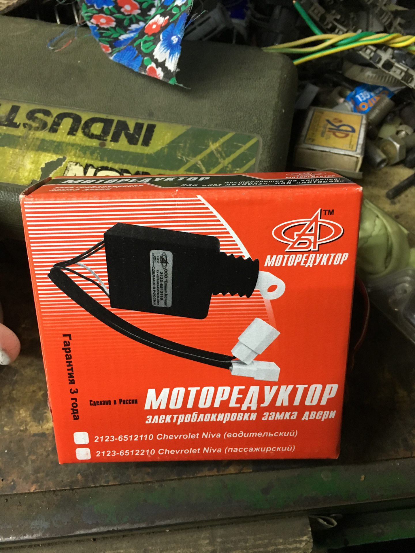

Вместе со стеклоподъемником моросила и левая пассажирская дверь, то открывается, то нет [2]
Разобрал, прозвонил, выяснилось, что сдох моторедуктор электроблокировки замка двери. Когда поехал за стеклоподъемником, купил сразу и его. Стоимость составила 250 руб. При замене проблем не возникло.
