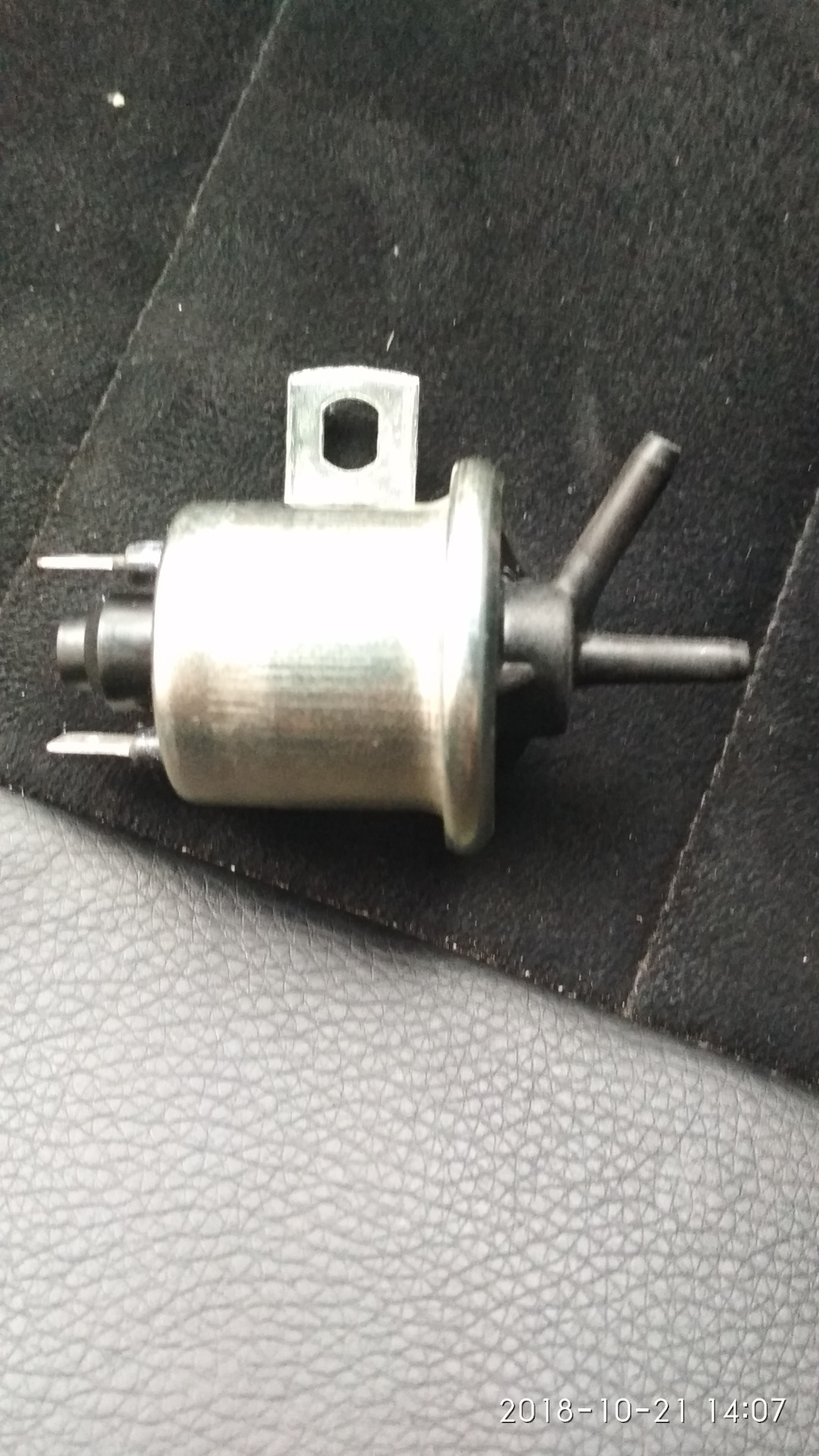

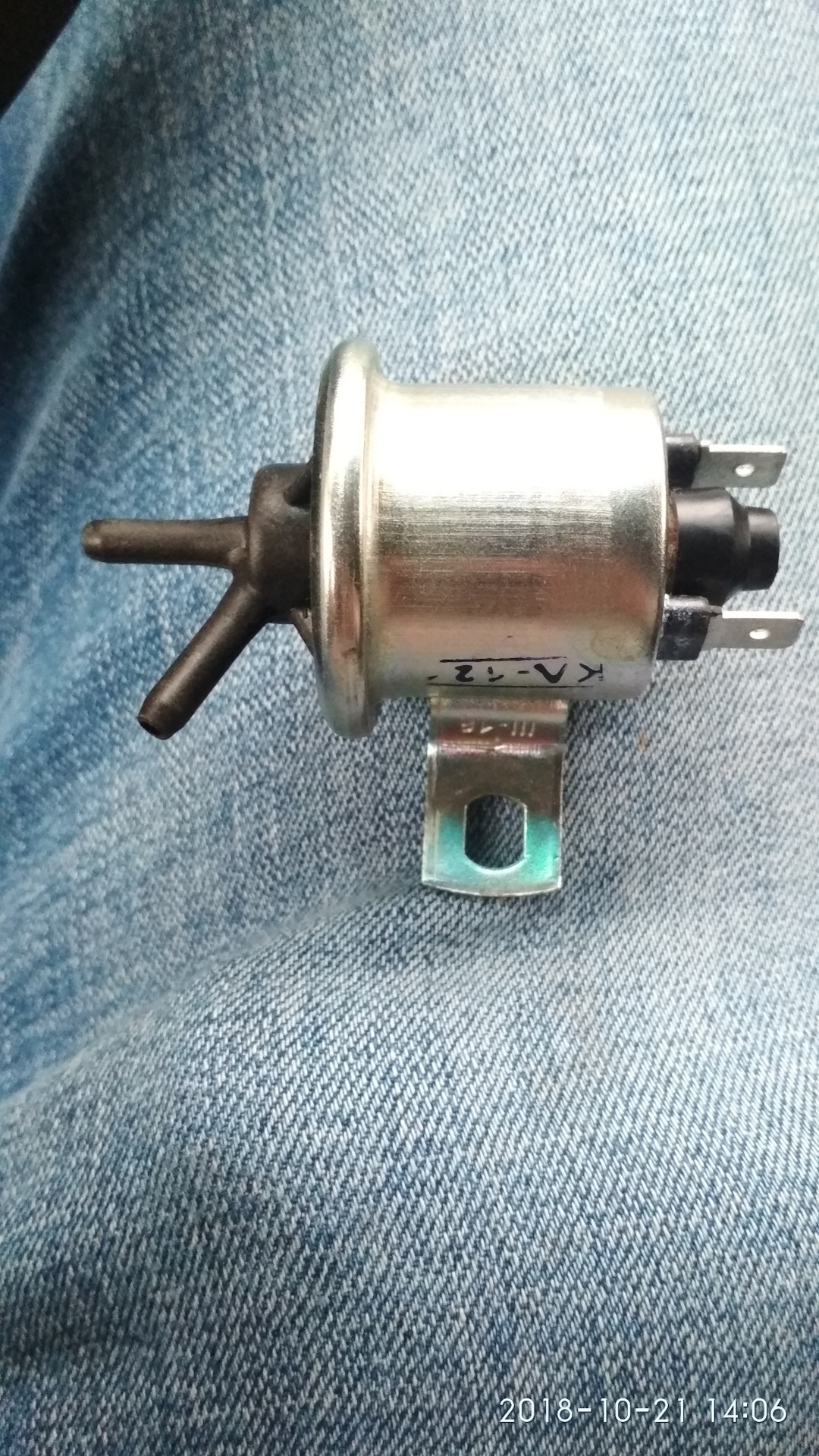

В очередной раз в очень ответственный момент подвёл меня полный привод, отказоустойчивость которого к сожалению оставляет желать лучшего.
На этот раз отдал концы эл.маг.клапан, при чем не на 100%, а неисправность плавающая (то срабатывает клапан, то нет).
Родной стоит сейчас 3500р ±200р (это цена на клапан который был в наличии и поблизости, т.к. нужен был очень срочно), дорого блин, китайский аналог долго ждать, а полный привод нужен уже "сегодня".
Почитал отчеты и вдохновившись одним из них ( www.drive2.ru/l/7990704/) решил сделать так же (спасибо автору).

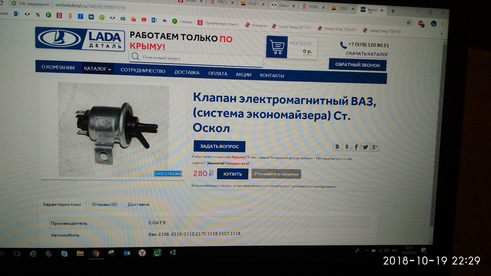

В ближайшем магазине автозапчастей купил отечественный электромагнитный клапан от "шестерки" за 310 руб.
Клапан электромагнитный ВАЗ, ЗМЗ-402, УАЗ (система экономайзера) Ст. Оскол 1902-3741000
lada-original.ru/catalog/…_davleniya_topliva/28885/

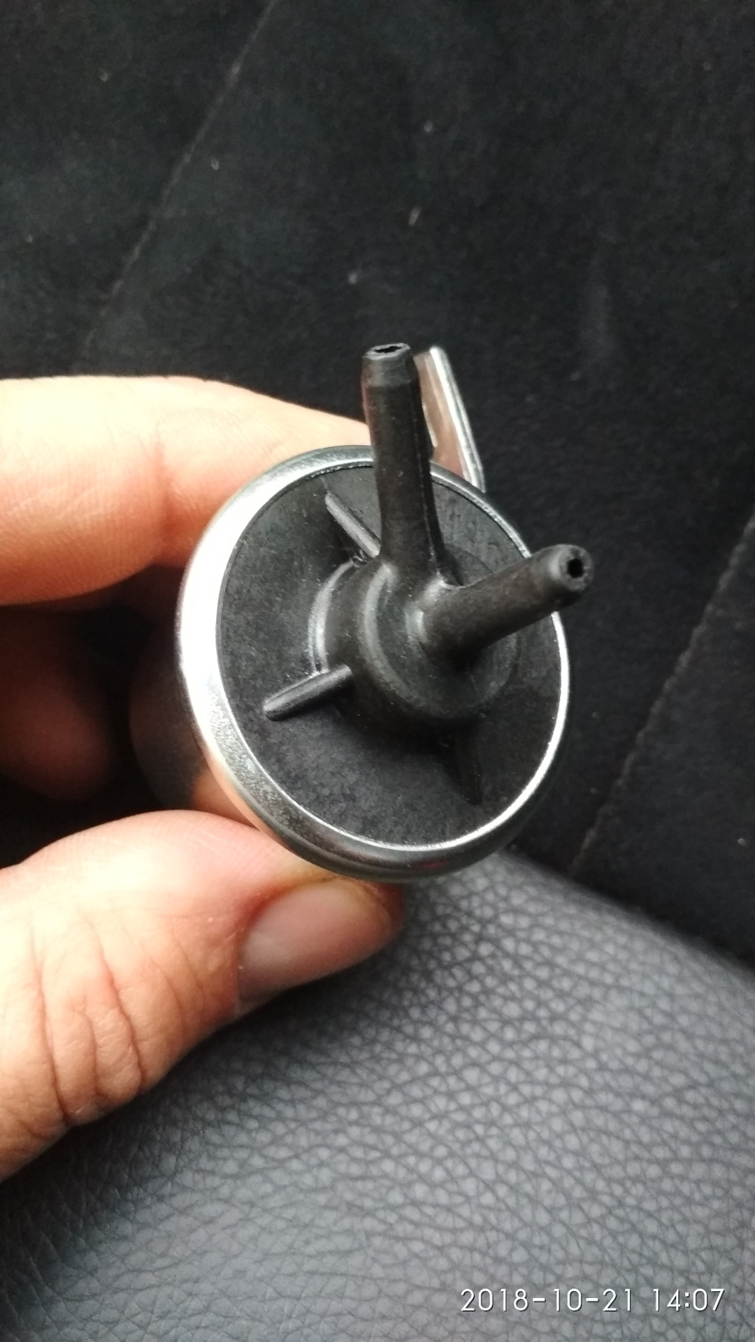

Трубки, к которым подключаются вакуумные магистрали — один в один с родными.
Эл.Разъем у него не такой как на родном клапане, а под простые клеммы "мамы". Я не стал отрезать от своей проводки родной разъем, а запараллелил новый со старым (мало ли еще пригодится).
Сопротивление родного клапана 26,2 Ом, у отечественного 36 Ом. Работает отлично, ошибок не выдаёт.
Установил его я пока временно, потом установлю его в пространстве за левой фарой, там и почище будет и места свободного много.

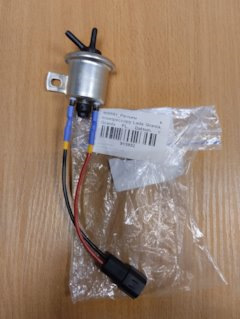

Вот и меня настигла такая учесть с электромагнитным клапаном. Оригинал у нас стоит 2500 рублей. а вот ВАЗовский всего 550 рублей. Ну и конечно чтоб не переплачивать, решил поставить ВАЗовский. Тем более отзывы по нему большинство хорошие. Но вот не задача . . . Очень не хотелось отрезать разъём, чтоб подсоединить вазовский клапан. Старый клапан дербанить ради разъёма, тоже не хотелось. Стал искать по магазинам разъём(папу) как на родном клапане, чтобы сделать переходник на вазовский клапан. И вот он, разъём к компрессору Лада Гранта, один в один стоимостью 50 рублей. Плюс мамы для контактов стоимостью по 7 рублей штука.

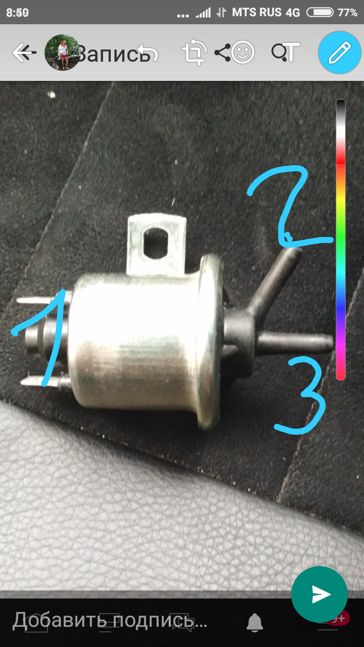

А куда какую шлангочку подключать?
1-вакуум, 2-хабы, 3-фильтр
Спасибо большое!
Kwatt-054
Странно.у меня при переключении полного не стравливает вакуум из трубочуи(3)

А переходная фишка из чего сделана?
от GM -201201DC19 UXCLENT — редкостное Г

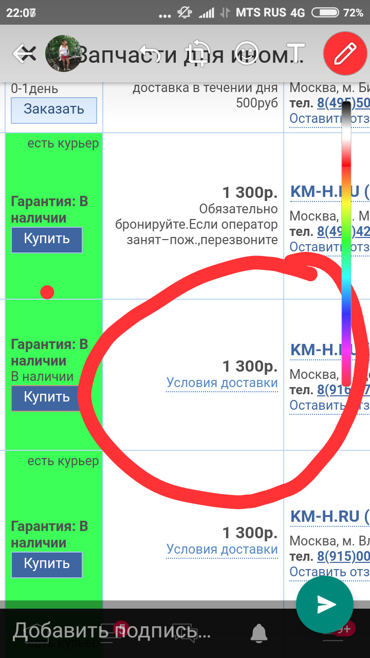

"Родной стоит сейчас 3500р"
Вы меня извините, но мне кажется это очень дорого. Я брал летом за 1200 руб. Да и сейчас цены вроде такие же www.zzap.ru/public/search…02&class_man=SSANG%20YONG

Я озвучил цены исходя из возможности купить прямо сейчас! А на ВАЗовский клапан пока ни кто (судя по отзывам) еще ни кто не ругался, так что статистика на его стороне. Да и за такие деньги я купил сразу второй и положил в багажник про запас.

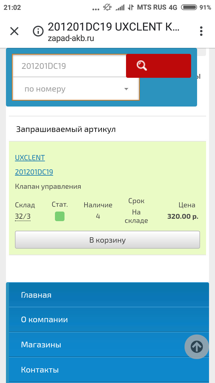

201201DC19 (UXCLENT) есть такой ещё от GM
Тоже не дорогой, а как с надежностью?
lav87
GM -201201DC19 UXCLENT редкостное Г. У меня в БЖ есть запись про него
