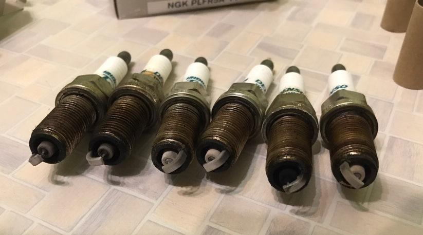

Далее последовала замена свечей, одна из них оказалась "чернее" других (жаль, что не посмотрели с какого она цилиндра и не пометили катушку на ней)

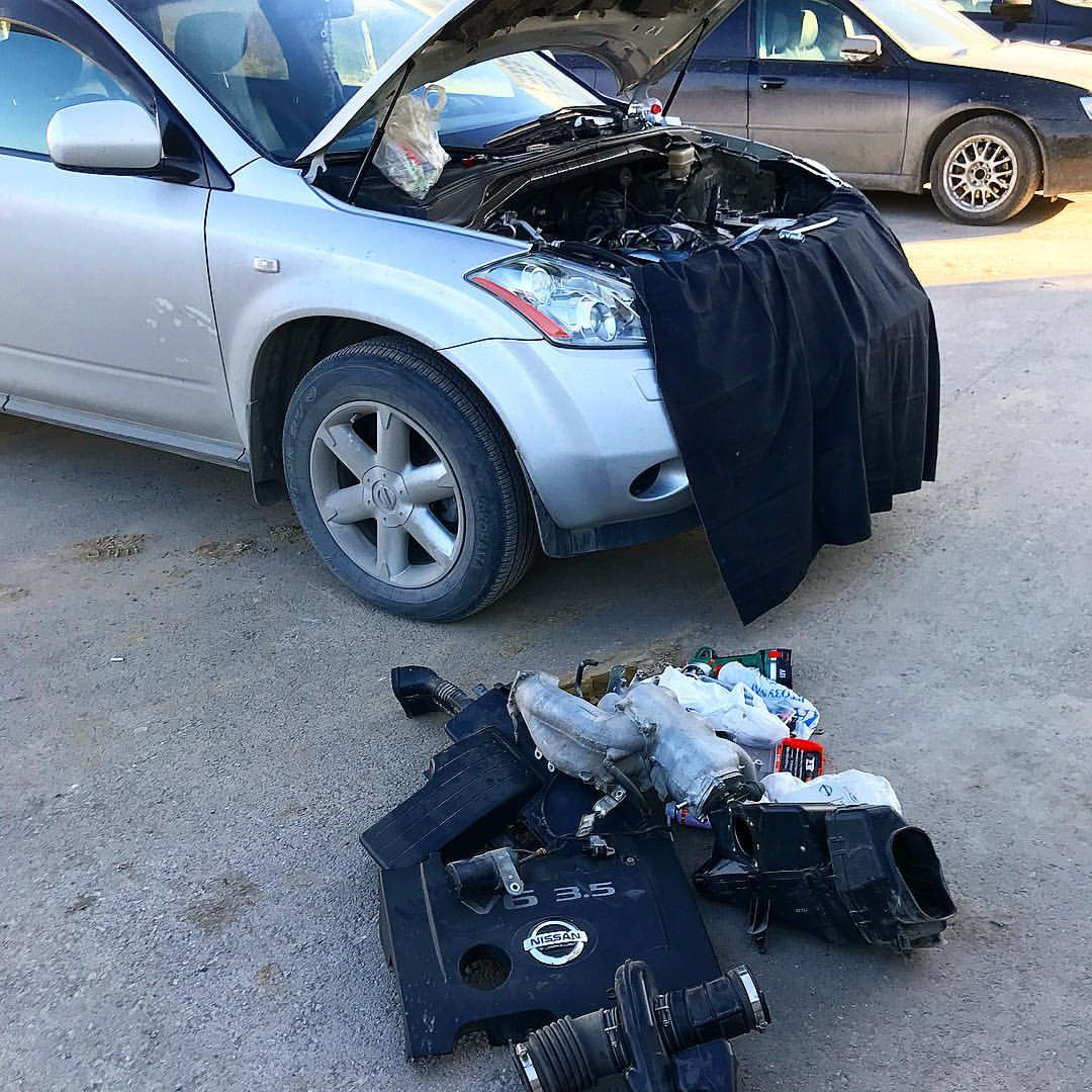

А так же заодно промыли дроссельную заслонку, почистили ДМРВ специальным очистителем от Ликви Моли…
К слову — снять коллектор на z50 совсем не геморойное дело, дольше патрубки отсоединять)

Далее проверка катушек — заведомо рабочей, снятой с финика fx35…результата никакого.

Но точно могу сказать, что свист из сальника вихревой заслонки усилился, и даже иногда появлется на D+тормоз, раньше было только при ускорении. Может дело в подсосе и из за этого обороты скачут?

У вас подсос воздуха, вы об этом знаете и все равно выкидываете кучу денег на не нужные замены…
Да, согласен с Вами. Но данный свист вихревой заслонки, вероятно напрасно, исключили из возможных виновников данной неисправности по той лишь причине, что он присутствовал до появления проблем и судя по форумам есть у многих. Следующий этап — замена этого злощастного сальника, код детали найден и он наконец-то заказан)

Катушки, свечи смотрели? На сколько понимаю, при пропусках зажигания ЭБУ обедняет смесь. У меня никаких ошибок не было.
При таких симптомах советуют смотреть катушки, свечи, форсунки, давление в топливной. Судя по отзывам, у большинства обнаруживается дохлая катушка, это и решает проблему. Пробовали отключать цилиндры поочередно? Через CVTz50 это можно сделать
