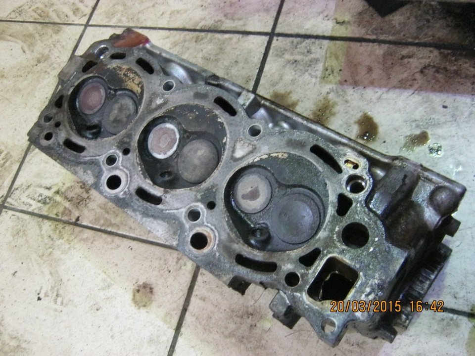

Для начала немного предыстории.

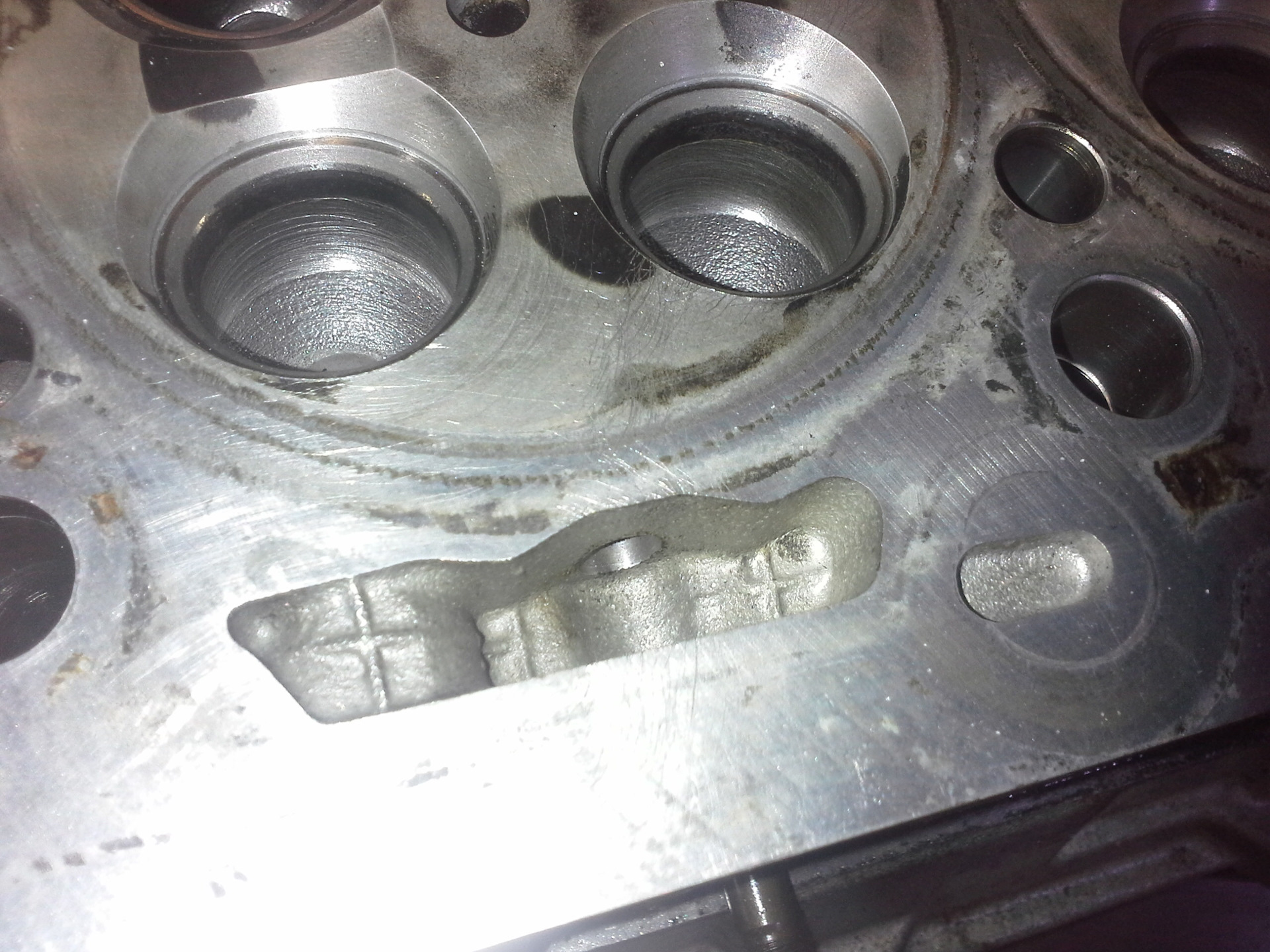

На моем моторе все выглядело так:

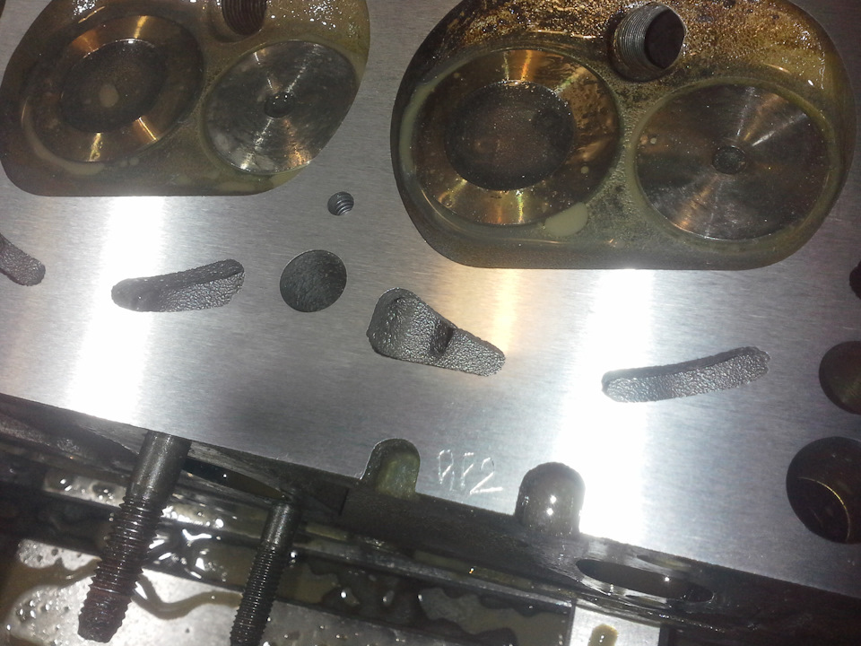

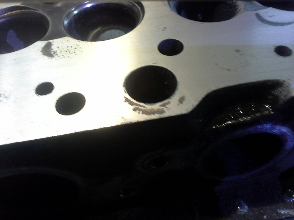

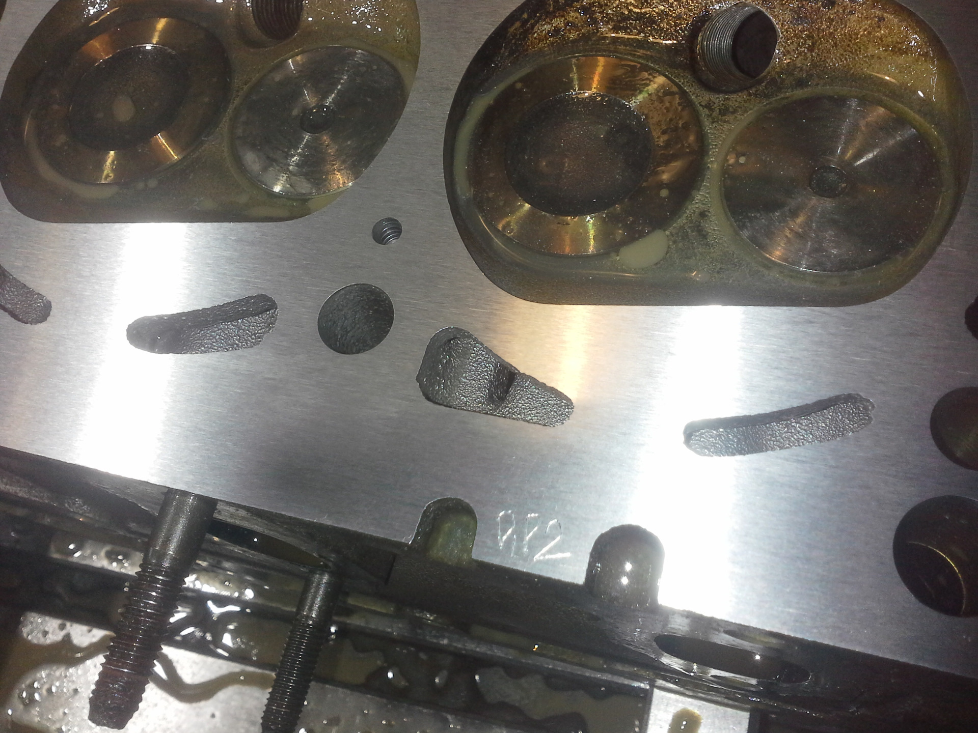

На самом деле, поверхность ГБЦ и каналы охлаждения, при использован НОРМАЛЬНОЙ ОЖ выглядеть должны так:
После TOYOTA LONG LIFE COOLANT
Чистоту и состояние поверхности и состояние каналов хорошо видно.
Так выглядят каналы и поверхности гбц Мерседес после ОРИГИНАЛЬНОГО антифриза.
Состояние и поверхностей, и каналов также отлично видно, ни налета, ни коррозии.

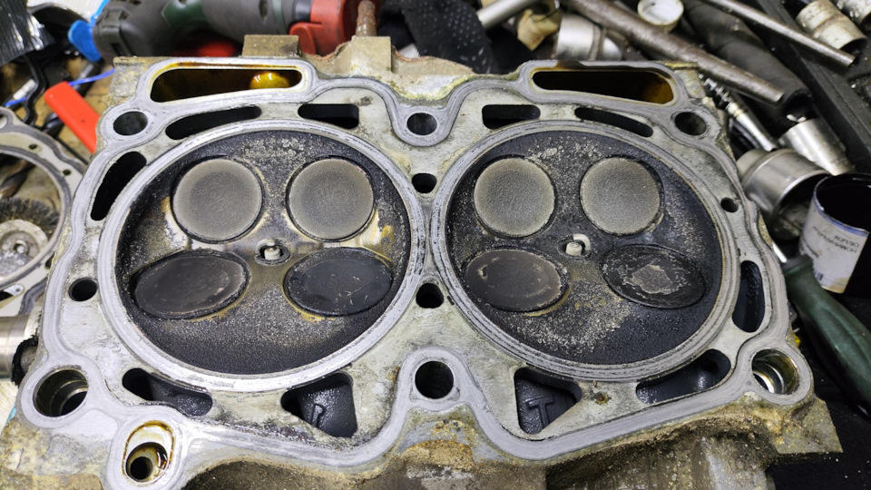

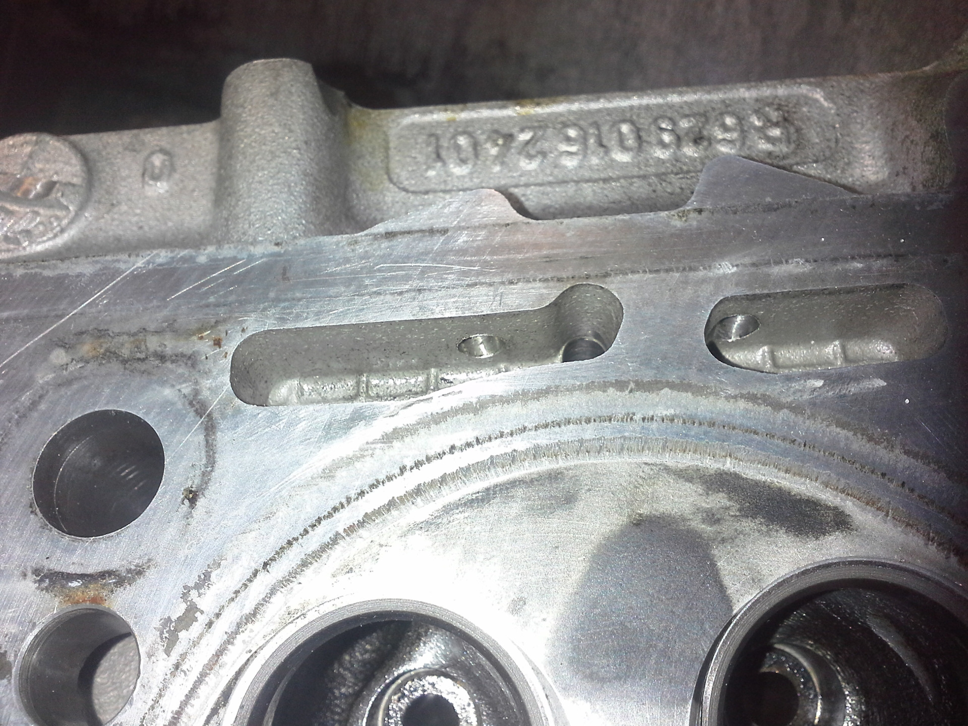

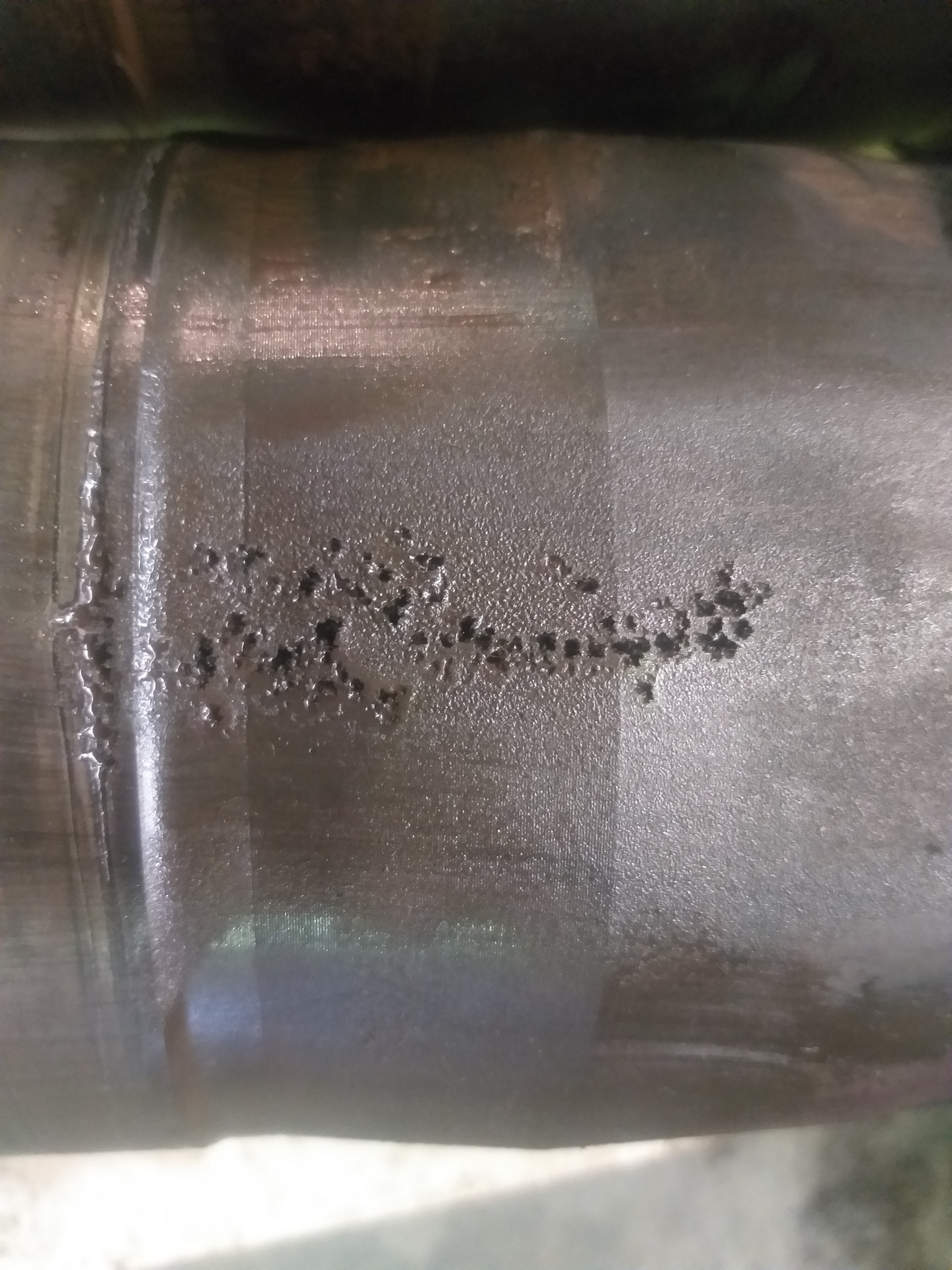

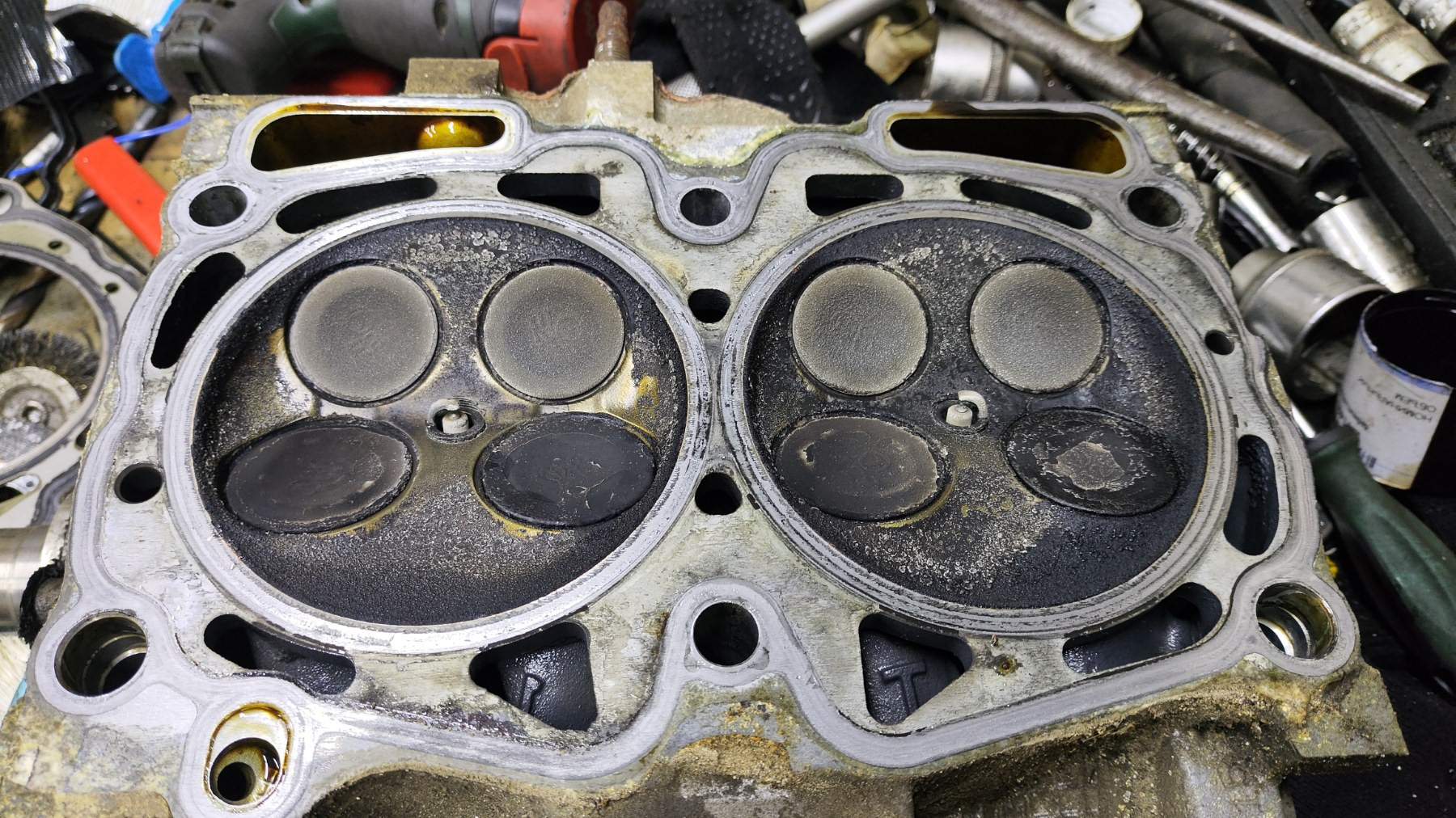

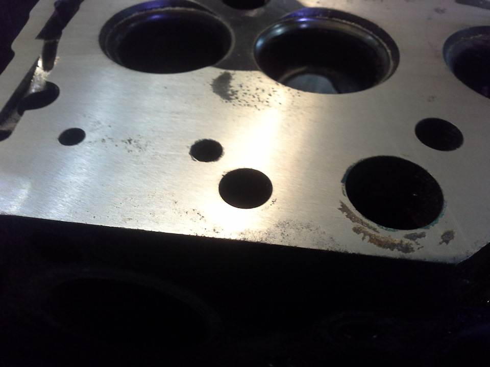

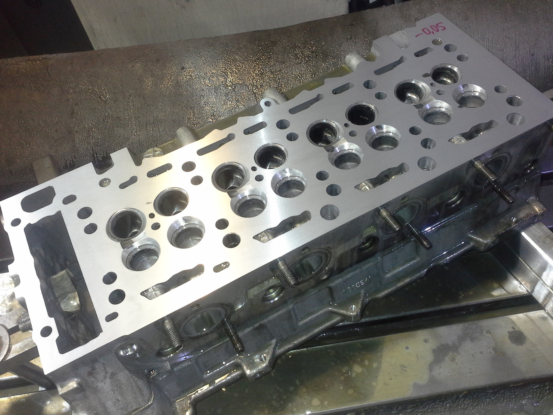

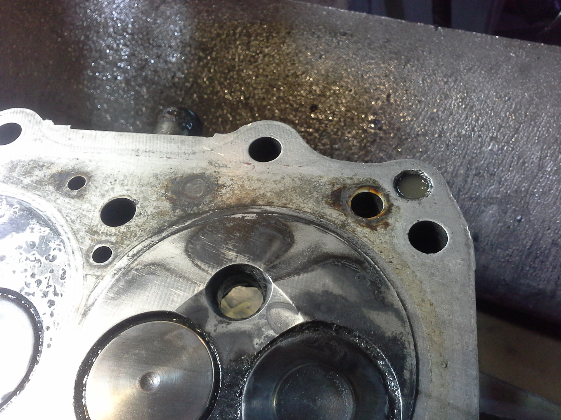

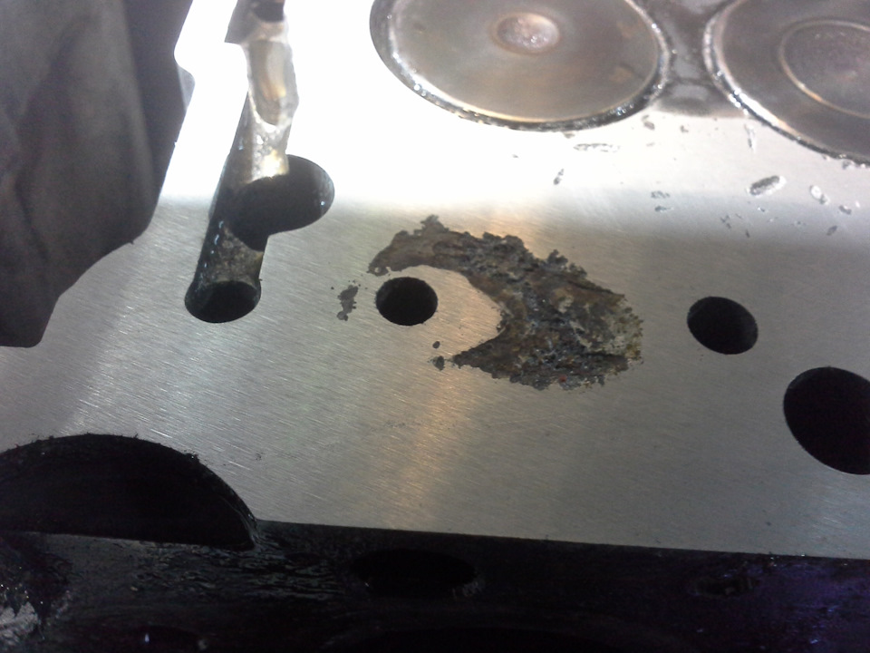

Теперь вернемся к нашему продукту. В один день принесли 3 ! Гбц Мерседес, из одной конторы, в которой и используется данный продукт. Т.к есть ограничение на фото, все не выкладываю здесь.
К слову сказать, на примере этой гбц фото 3, Феликс не только "защитил" поверхность, но и хорошо видно место, где он видимо от скуки, покинул ее и стал защищать еще и блок снаружи ;) Действительно уникальная защита от коррозии ;)

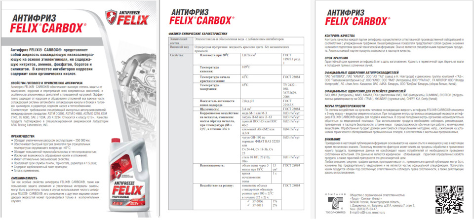

Для ленивых все сделано мной со скриншотами, надо оригинальный сайт — гугл в помощь, элементарно.

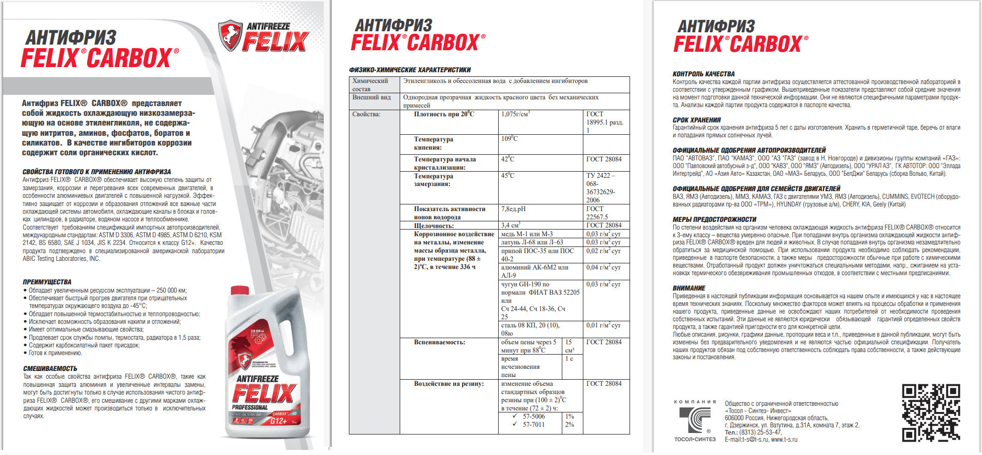

Посещаем официальный сайт феликса, находим таблицы применяемости этого супер продукта
Видим, что подходит ко всем маркам почти, с небольшими оговорками. Значит можно брать? Наговаривал значит?
Не тут то было.
Открываем и читаем про наш любимый, красненький. .
Скриншотик
Проникаемся тем, какой он продвинутый, все дела.

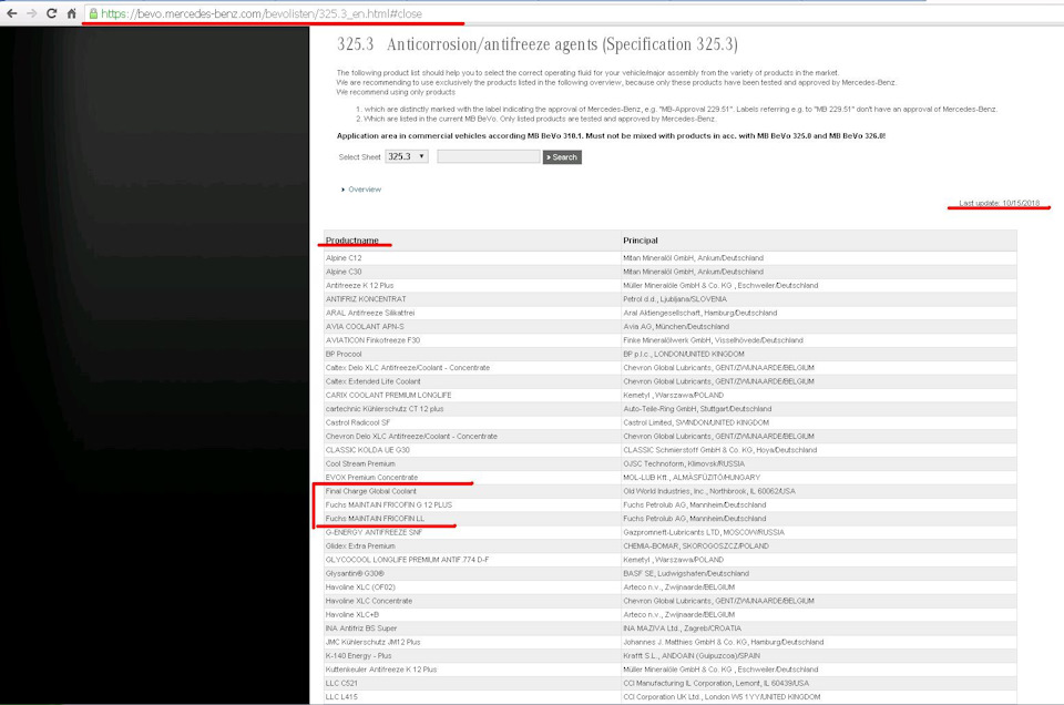

Видим на скриншотике подчеркнутый допуск от Мерседес Бенц

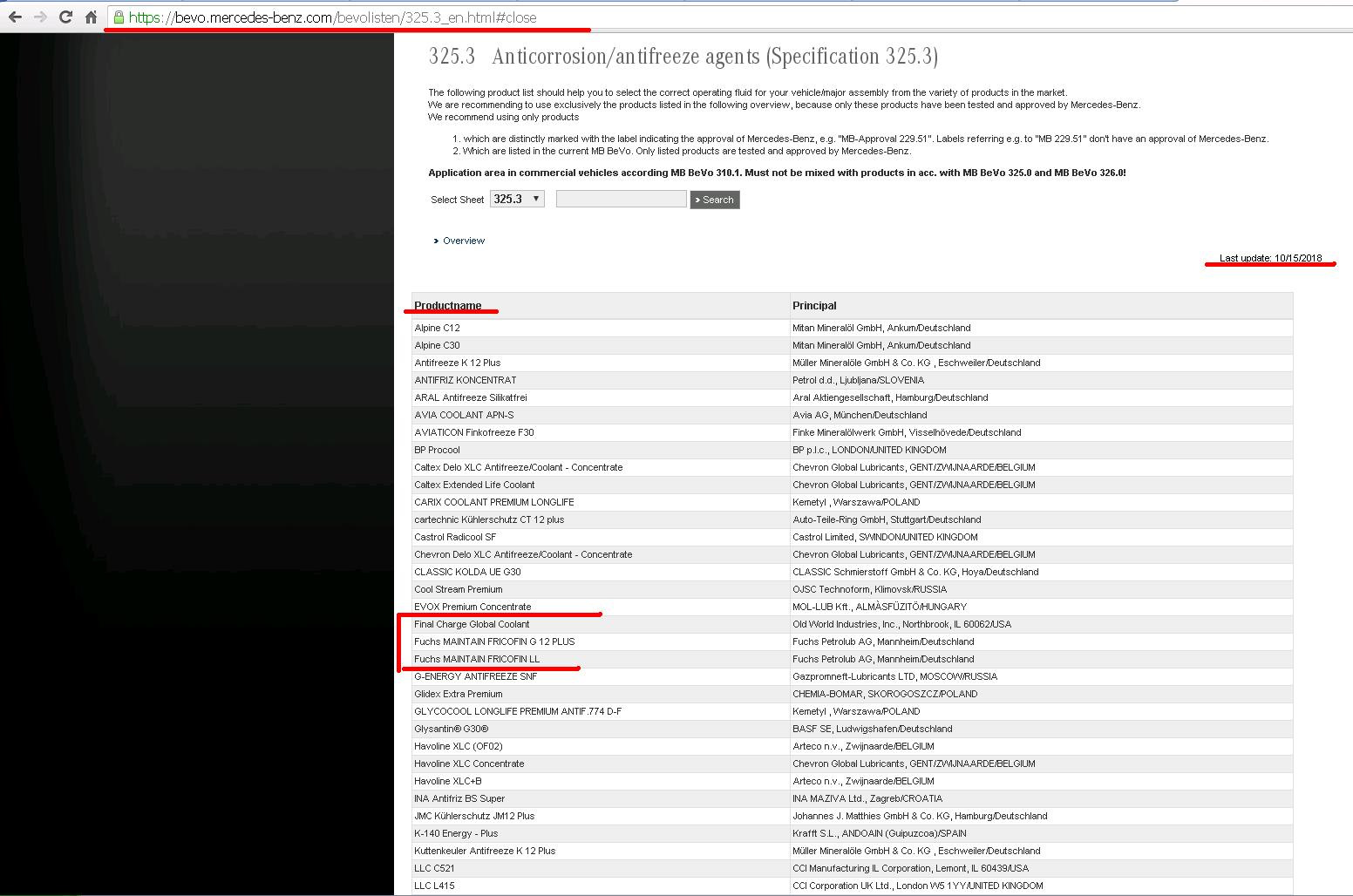

Заходим на офф сайт МБ, с соответствующим допуском и изучаем список продуктов:
bevo.mercedes-benz.com/bevolisten/325.3_en.html
Скриншотик с сайта
Красным выделены продукты на буковку "F"
Тааак, а Феликса то нету, от блин. . Наверное проклятые немцы не обновили страничку, гады. Но нет, инфа актуальна на 15.10. 2018 . еще и надпись, что только эти продукты "протестированы и одобрены МБ"
А где же Феликс? Видимо, допуск себе налепили, а протестировать в МБ забыли. Случайно.
Спишем все на случайность и забывчивость в Мерседес Бенц.
Хотелось бы, но Феликс и тут терпит фиаско.
Смотрим продуктик, изучаем Скриншотик.
Ну тут то точно есть допуск. Вопросов нет. Это же топовый продукт, да? EXPERT !
Опять фиаско.

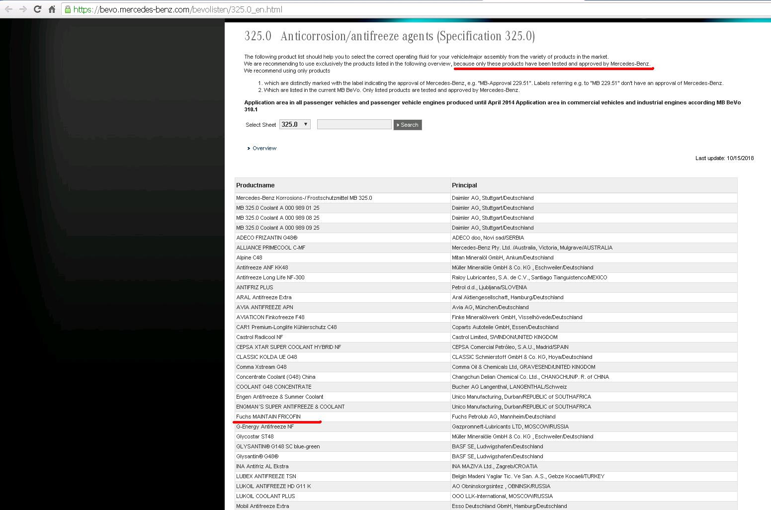

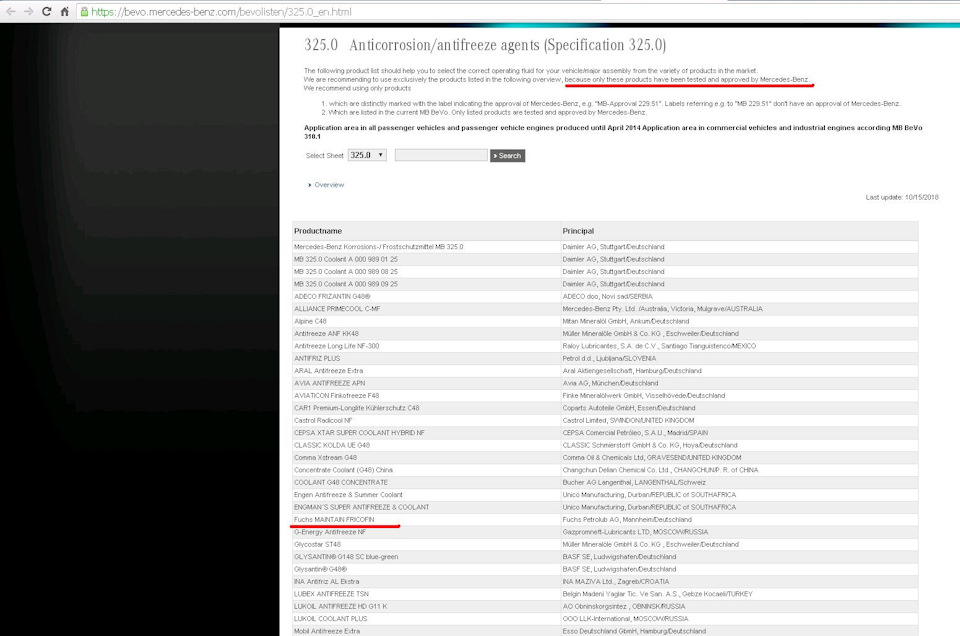

Заходим на сайт МБ, изучаем страничку допуска и список продуктов с ним
bevo.mercedes-benz.com/bevolisten/325.0_en.html
Скриншотик ;)
Опять — Красным выделены продукты на буковку "F"
А где же Феликс? Ты типа феликса не видишь, а он ска, есть.
Просто обычное налюбилово, зачем тратить время и деньги на тесты, когда можно просто написать на сайте и этикетке, все равно за это ничего не будет? Кто их читает? Эти допуски? Эти этикетки?
Вам какой антифриз? Красный, зеленый? Есть еще Тосол ! Тот правда, синий.
Там же на сайте, с пафосом указано, что мол, соответственно допускам ASTM продукт, все дела.
Не ленимся, открываем астм, внимательно читаем, пусть и на английском. И что видим — что некоторые продукты, имея только допуск на алюминий, грубо говоря, легковые авто и легкие грузовики, успешно подходят для ТЯЖЕЛОЙ И ГРУЗОВОЙ техники, которая в астм имеет ДРУГОЙ ДОПУСК, КАРЛ ! С чугунными блоками и мокрыми гильзами !
Но кто их читает, эти допуски. Посмотрел на этикетку, а там например Мерседес Бенц, во, подходит.
А рядом приписка мелким шрифтом до 1998 года или типа того… Стоп, как так? ИННОВАЦИОННЫЙ продукт, а подходит только для авто которым 20 лет?
ИТОГО имеем — ОТКРОВЕННОЕ ВРАНЬЕ ПРОИЗВОДИТЕЛЯ, И П.Х НА ПОТРЕБИТЕЛЯ.
ИТОГ ВРАНЬЯ — НА ФОТО ВЫШЕ.
З.Ы Другие допуски мне честно, лень было проверять ;) в принципе и этого достаточно.
Пруфы есть, не верите — проверьте сами. Адреса на скриншотах имеются, офф сайт — феликса поможет гугл.
Берегите свои авто, подобная жижа им может быть противопоказана.

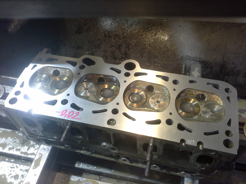

Ну вот голова после нескольких лет Феликса ничего страшного не видать
Плоскость прошлифуйте для начала, потом увидите где страшно, а где нет. Края каналов имеют коррозию, они не должны быть черного цвета. Если в составе сплава мало цинка, то и коррозия может быть не такая заметная. И от пробегов тоже зависит. Если Вас все устраивает пользуйтесь на здоровье :)

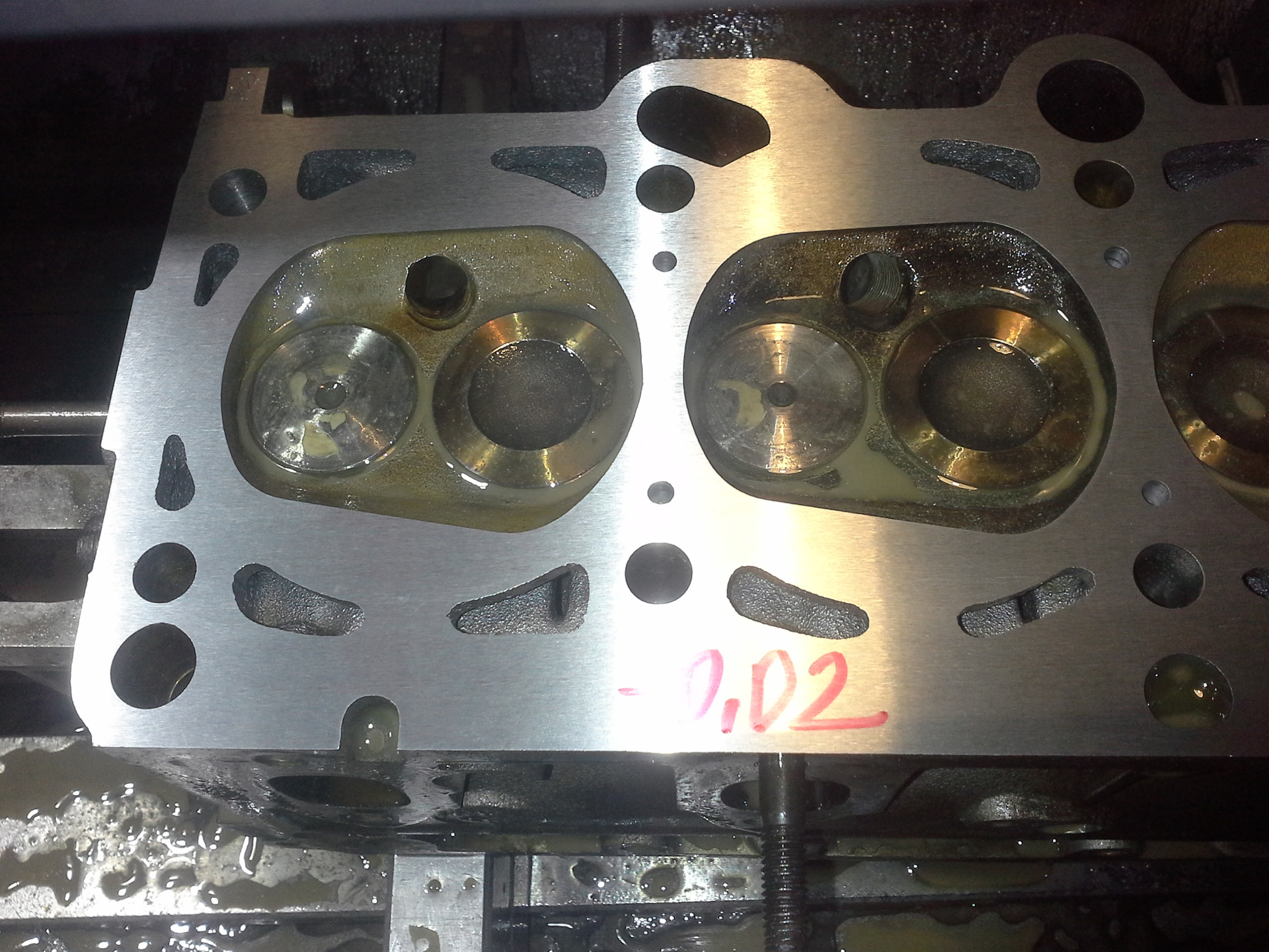

Сдаетс мне, что автор слегонца лукавит. На кой хер вы показываете нам головки, прошедшие мытье, опрессовку и фрезерный станок? Держите читателей за дураков? А по сути, как всегда, настырная реклама…Разберемся, без вас, что покупать.
Показать в следующий раз прямо снятые? Так на них прожоров не видно, вся плоскость покрыта коррозией и окислами под прокладкой. Самое главное Вы не увидел у данной жижи НЕТ ПОДТВЕРЖДЕННОГО ДОПУСКА на тот же Мерседес, потому и подделка прямо с завода. А так лейте что хотите, только даже официальный ответ Феликса говорит, что они ничего не гарантируют :) Потребитель обязан провести самостоятельные испытания . Продублирую специально, в самом конце картиночки, мелким таким шрифтом… Раздел Внимание!

Судя по странице — liquimoly.ru/catalog/antifrizy/
Имеет допуски только от ВАГа — официальные.
Допуска Мерседес — у него нет — это точно.
Стоит скорее всего — конских денег при этом.
Я бы не стал брать из за цены и переплачивать чисто за бренд.
Но Ваших возможностей не знаю, и конкретного негатива пока не могу показать по нему — мне не встречалось пока что, возможно потому — что он дорогой и редкий
З.Ы . Ну вот пример вранья в описании — правда продает НЕ ОФФ сайт
Преимущества LIQUI MOLY Kuhlerfrostschutz KFS 2001 Plus G12 8841
Предотвращает замерзание системы охлаждения;
Оптимально защищает от ржавчины, мгновенно блокирует возникающие очаги коррозии;
Превосходная защита от перегрева;
Предотвращает неисправности автомобиля;
Предназначен специально для высоконагруженных алюминиевых двигателей автомобилей;
Соответствует требованиям наиболее известных производителей автомобильной техники;
Сохраняет уплотнения насоса системы охлаждения;
Состав антифриза-концентрата 5л LIQUI MOLY Kuhlerfrostschutz KFS 2001 Plus G12 8841 разводится с дистиллированной водой;
Совместим для смешивания со стандартными антифризами G12 (красный) и G11(синий);
Идеально подходит для всех систем охлаждения и типов двигателей (особенно высоконагруженных);
Служит для максимальных интервалов замены (от пяти лет).
Данная информация скопирована со страницы: petrozavodsk.vseinstrumen…rY67HX4wUGwIaAkjvEALw_wcB
А где допуски если — Соответствует требованиям наиболее известных производителей автомобильной техники
Как то так. Допусков то на этикетке и нет…
Так что хз.

Я им не пользуюсь уже. Последствия на первом фото. На работе сталкиваюсь с этой жижей постоянно. Ну любит наш народ, всякое г.но как в песне.
С этим антифризом у меня тоже были проблемы в машинах клиентов. На Хонда сивик примерно через 1000 км, проело головку и газы пошли в антифриз. На двух Мазда 3 с двухлитровым мотором похожая ситуация, но потекло наружу. На Тойоте сестры, через 3 мес потекла печка по стыку ! Совпадение?)
Не думаю =) Но у вас же Зеро есть. Нафиг феликса то залили?
Так экономят же)) Закупают запчасти и гсм в РФ на рынке и подешевше))
Кроме Зеро, есть Кристал и ГО4 очень неплохи!
Экономить в финке это святое ;) странно что воду тебя не попросили залить, красненькую ;) жаль фото нет, поделился бы .
Такой был залит прошлым хозяином. Прогорела прокладка месяца через два как купил. Несколько раковин неприятных осталось после шлифовки голов.
На работе почти каждый день теряю массу времени из за не качественных ОЖ. К сожалению.
