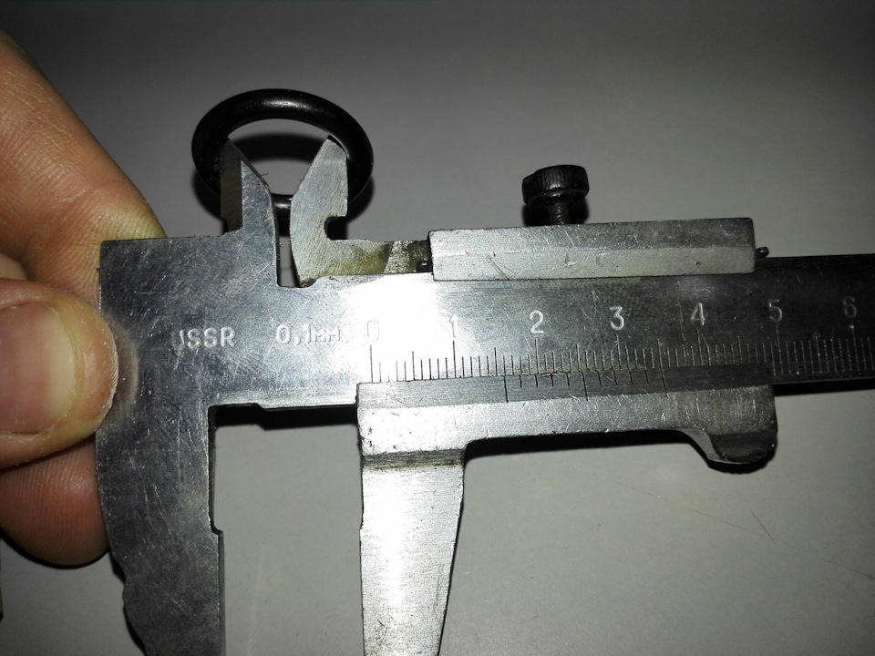

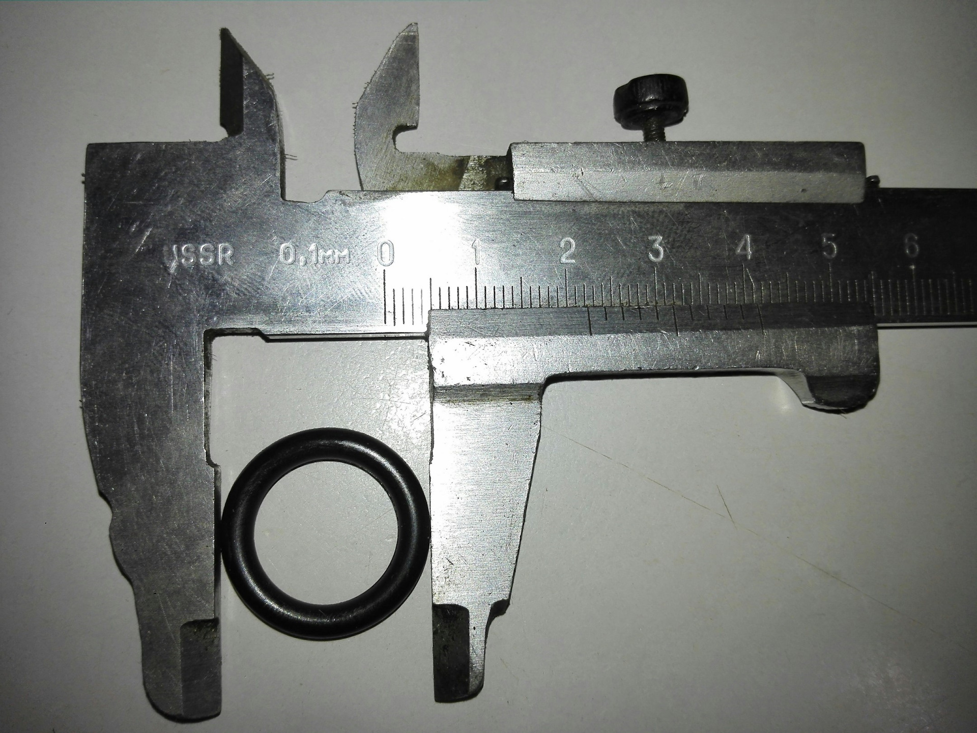

Вот заказал тут клиенту радиатор печки VALEO, его потек. Пришел конечно же в полном комплекте. Многие ищут и спрашивают размер колечек на радиатор печки.
Вот выкладываю.
Вот и всё. Всем удачи и пока.

Добавлю размер. 22x16x3,5
Комментарии 5
22*16*3,5?
Похоже что так ))))
buldozer87
22*16*3,5?
совершенно верно
просто удобно было бы, если бы в записи еще и цифры фигурировали, а то с телефона вглядываться в картинки непросто
ну времени не было. только закончил суппорта ставить
