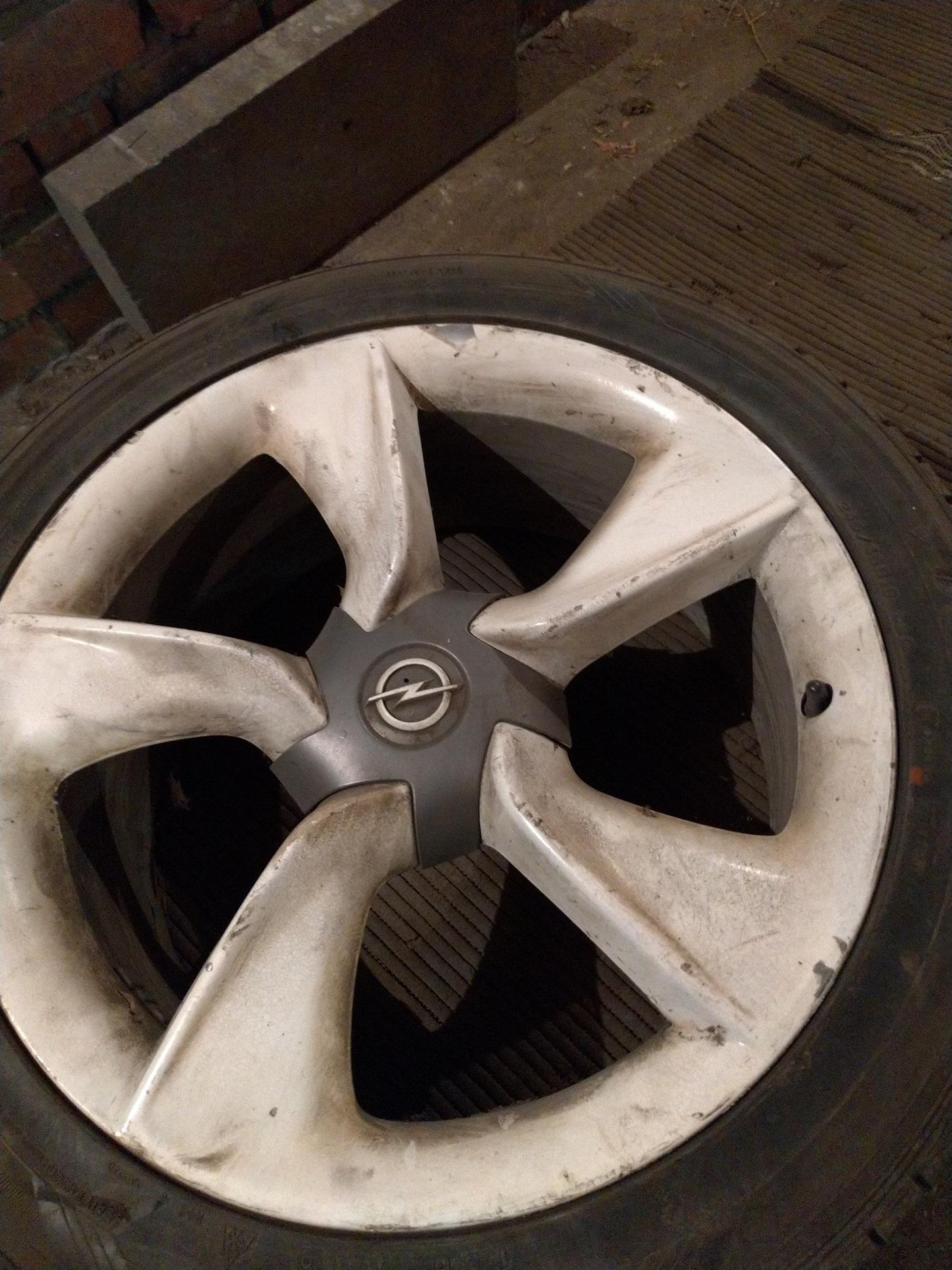

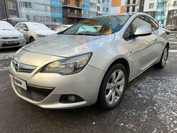

Больше года назад решил, ради эксперимента, покрасить диски в белый Plasti Dip . В общем результат эксперимента, мягко говоря, не очень…
В связи с последней погодой и скорой поездкой в Казань, решил переобуться. Достал зимние колеса. Посмотрел на них (вздохнул). Мало того, что я их перед хранением не помыл, так они ещё начали слегка облазить.
Ну думаю, обдиру, это ведь жидкая резина. Но… Фиг там. Лак въелся в дип. И покрытие не отдиралось как резина, а стало жёстким и отходило только маленькими кусочками от дисков. В итоге потратил два вечера на удаление. Правда на второй день я стал прыскать очистителем ржавчины, который подразьедал лак и дип становился мягким и лучше отходил.
Результат эксперимента:
1. Белый цвет, по моему мнению, пропеллерами не идет.
2. Не покрывать пласти дип обычным лаком, т.к. потом сложно будет удалить резину.
3. Акриловый лак не подходит как защита от въедания грязи в дип. Он в итоге потрескался через пару месяцев и после попадания грязи в трещинки диски также отмывались плохо, как и без лака.
И вот, после всех умозаключений, диски вернулись в прежний вид и встали на авто.

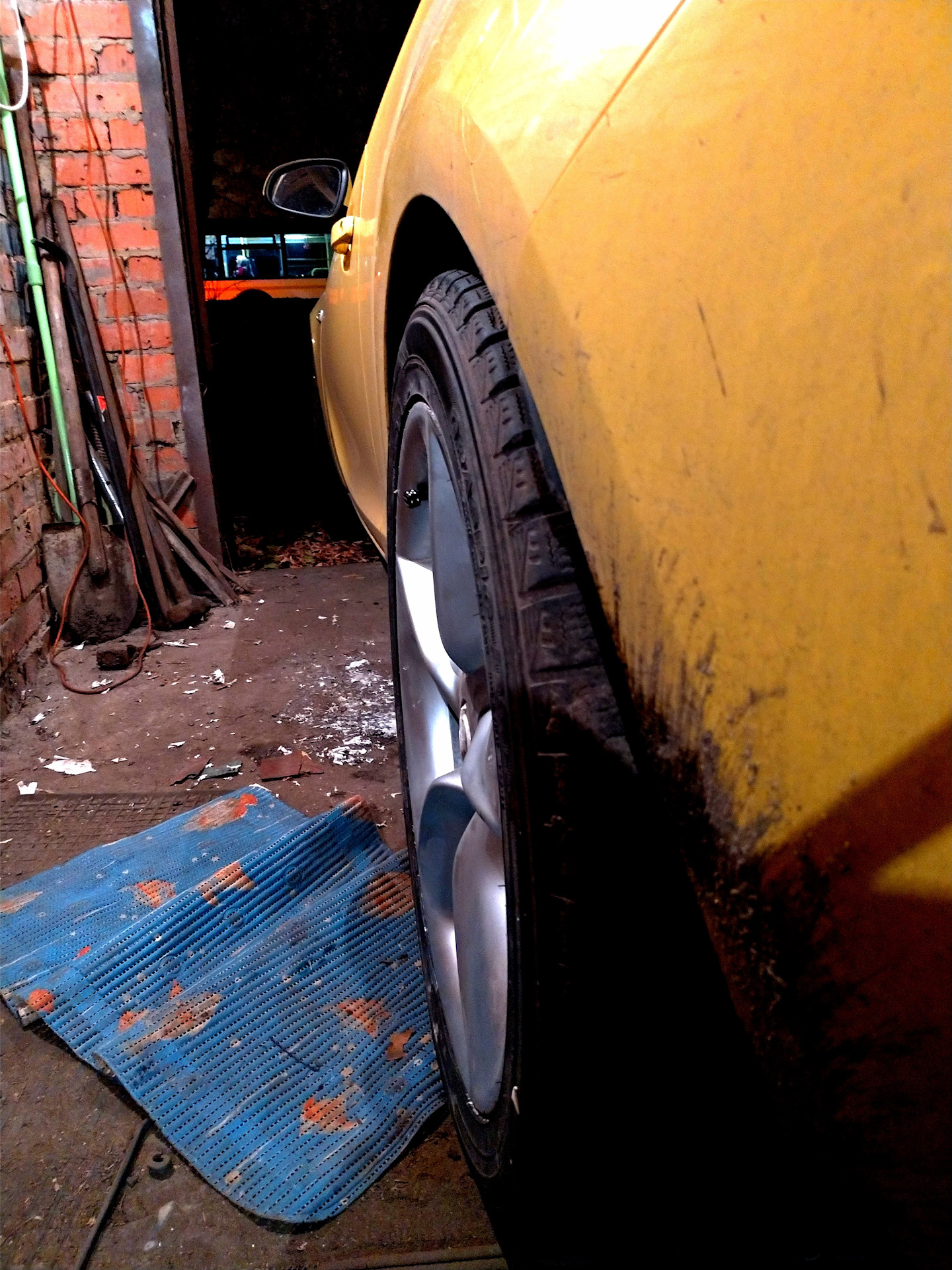

Мне кажется, с проставками и занижением зимние колеса смотрятся не хуже летних)

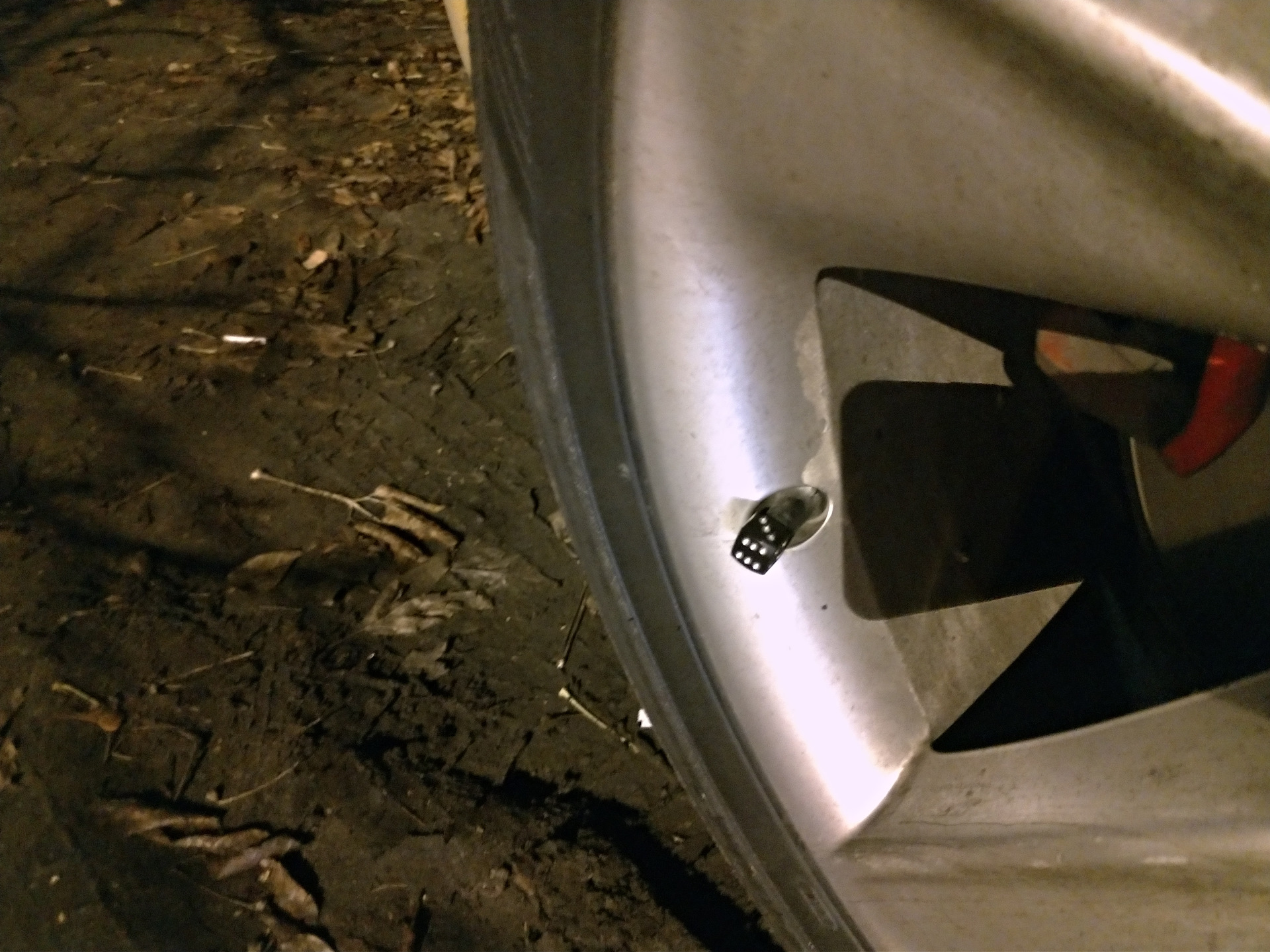

Также пришли из Китая ещё одни колпачки на нипеля, но почему то не с логотипом опеля, а опять в виде кубиков. Но я не расстроился и поставил их на зимние колеса.
А так с машиной все ровно. Много всякой мелочовки светящейся лежит в гараже для установки на авто, но времени катастрофически не хватает (
