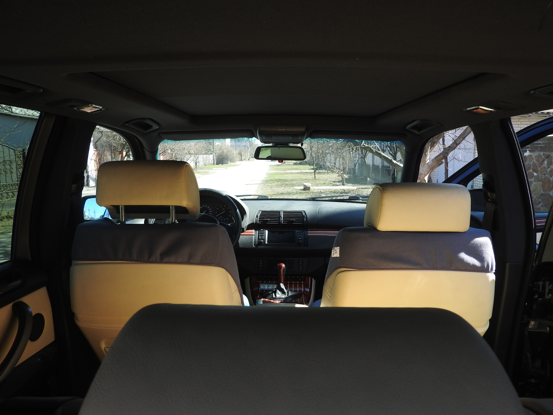

Картинка просто так )

А мож чехлы на помойку?) Зачем шикарный маритайм под какую-то тряпку прятать, тем более что подогревы есть, и зад не примерзает к креслу)
накидки юзаю только зимой — они уже были в машине, и как по мне, то зимой с ними удобнее. Обогрев не молниеносно прогревает, поэтому садиться ж*пой на холодную кожу не оч приятно )
К тому же, после лета езды без накидки, водительское сидение местами стало выглядеть уже не так шикарно… ) Оно уже подкрашивалось, но какой то фиговой краской походу, так как облезло — надо подкрашивать.
