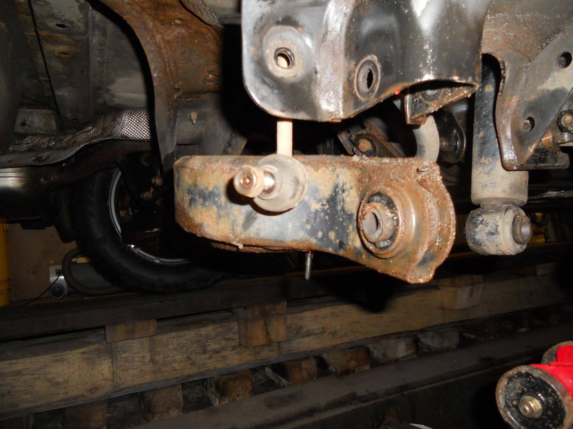

При разборке, для снятия пружин, мои стяжки не подошли, поэтому, подставив домкрат под поперечный рычаг, максимально сжал пружину и прихватил двумя проволочными (сталь диаметром 4 мм) хомутами. Потом немного отпустив домкрат, извлек болт наружного сайлентблока поперечного рычага, далее домкрат полностью отпустив, рычаг ушел вниз и пружина практически сама выпала.
При попытке открутить гайки на развальных болтах, они легко отламывались, несмотря на предварительную (за сутки) обработку «жидким ключом», поэтому к развальным болтам лучше прикупить подходящие гайки, дабы не терять время на высверливание из гаек «огрызков» болтов, чем я и занимался в течении часа, поскольку время было позднее, да и до ближайшего подходящего магазина километров 7… Пытаться выбить пробойником остатки развального болта из сайлентблока, чтобы снять поперечный рычаг, задача бесполезная, поэтому только пилить болгаркой, что мною и было сделано за пять минут на каждый рычаг.

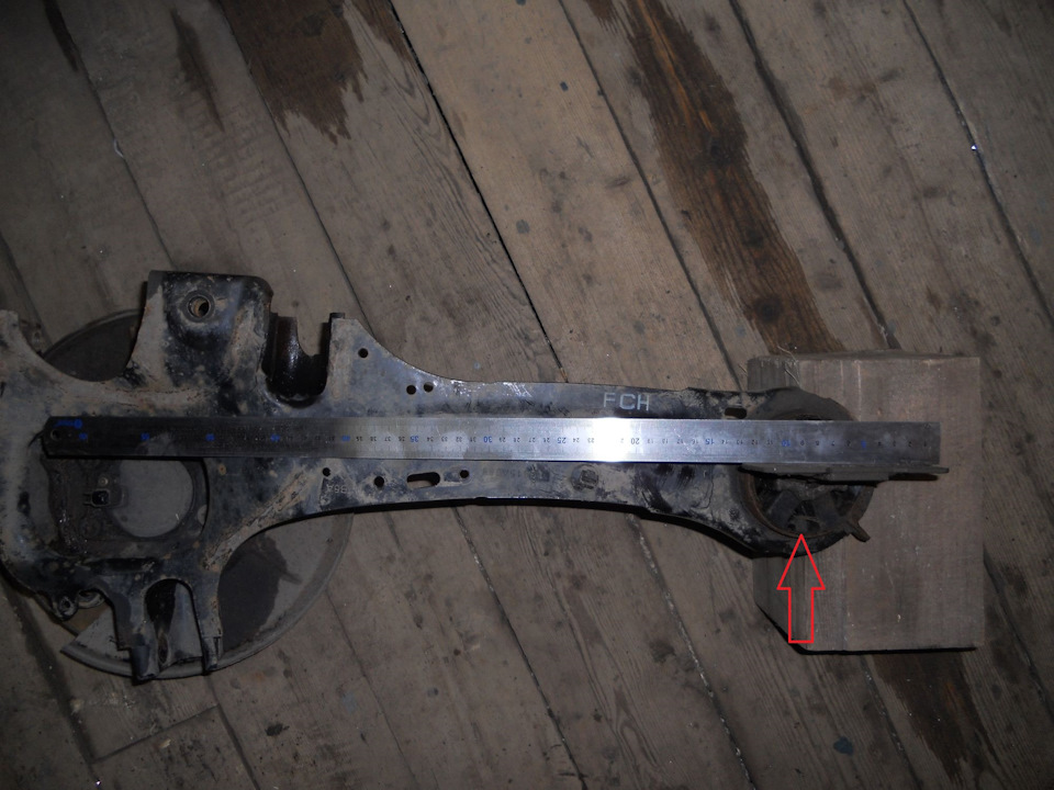

Все остальные болты открутились и извлеклись без проблем, что несомненно радовало)). Сняв продольные рычаги, линейкой проверил направление пластины сайлентблока. Новые сайленты запрессовывал по треугольным меткам (указал стрелкой), направление совпадало со старыми.
Вот, все рычаги сняты, на «серпах» и подпружинных рычагах сайлентблоки вполне себе живые, могли бы ходить еще долго. На продольных рычагах резина на «бабочках» отслаивалась от металла на 50 процентов и более, разрывов не было. На «косточках» во всех сайлентах резина порвалась полностью.

Знакомому токарю заказал «стакан» из трубы 100 мм, чтобы самому в гараже поменять «бабочки» на продольных рычагах, как описывал tolyan32rus. Остальные рычаги перепрессовали на предприятии, на производственном прессе. В вечернее время была безуспешная попытка запрессовки «бабочки» в продольный рычаг, даже руки помощника мне в этой задаче помочь не смогли… На следующее утро пришлось везти продольные рычаги на производственный пресс, где минут за 10, из которых 6 ушло на поиск подходящей оправки, «бабочки» были запрессованы)).

Зачем тогда в руководстве по ремонту, да и в описаниях на форумах и здесь рекомендуют протягивать подвеску при установке "дистанционной планки" размером 40х226мм между нижней чашкой поперечного рычага (куда ставится пружина) и лонжероном. Я, ради интереса, при установке этой планки, по другим ближайшим элементам подвески сделал замеры, и уже после окончательной сборки, когда машина стояла на колесах, еще раз промерил (машину ничем не нагружал), с планкой расстояния были меньше, чем на собранной.
Планка рассчитана на идеальные условия (всё новое). У тебя пружины старые, амортизаторы тоже, следовательно клиренс уже не и как с завода. Поэтому лучший старый метод, как я писал выше.
Возможно ты и прав, что я не все ставил новое, но такие нюансы не прописаны нигде. По опыту владения предыдущими авто, при ремонтах подвесок, в частности при затяжке сайлентблоков, всегда прописывалось производить это на нагруженной машине. Ну да ладно, время рассудит, если собрал не правильно, то сайленты быстро порвутся, будет обидно, так как старался делать все по "феншую"…
