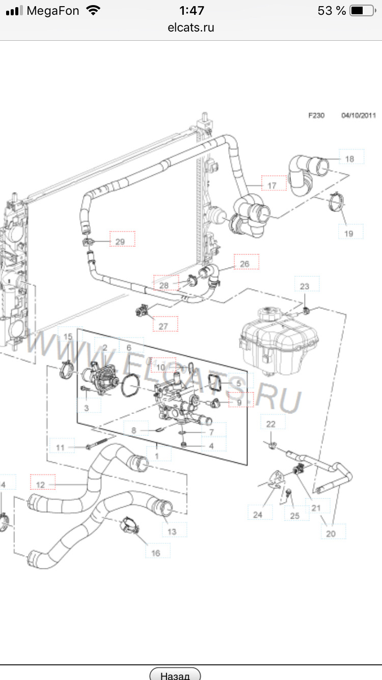

Есть рисунок деталей, но никак не могу найти! Заменил уже все прокладки, корпус термоса и тд. Но, теперь сочиться через датчик. Нужен номер датчика и крепление к нему. На рисунке это цифра 9 и 10
Уберёшь течь там, потечёт в другом месте. Для начала найди из-за чего у тебя в ОЖ скапливается давление, что выдавливает антифриз! Для начала бы я заменил крышку радиатора и термостат
Вот список почему течи были! Термостат — замена. Крышка — замена. Далее поставили прокладку на перекос… — замена. Потом нашли трещину в корпусе — замена. Когда ставили, заметили что датчик подтекал… Нашёл артикулы, завтра замена. Думаю на этот раз больше не потечёт :)

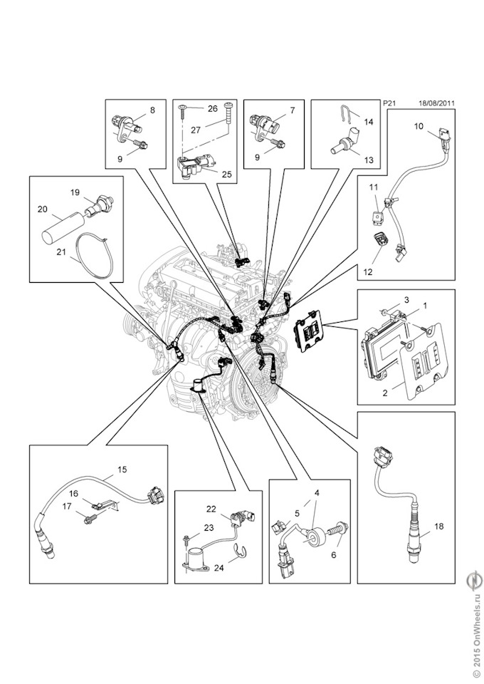

смотри не в "охлаждении", а в электрическом" — > "Двигатель и охлаждение" — >ДАТЧИКИ ТРАНСМИССИИ И БЛОК УПРАВЛЕНИЯ ДВИГАТЕЛЕМ
13 Датчик, температура охлаждающей жидкости, корпус термостата (бно.- применять 55591401 13 38 370) — 63 38 045
14 Фиксатор, датчик температуры охлаждающей жидкости — 63 38 481
Спасибо! Ночью не догадался в двигатель и охлаждение залезть
9 датчик… 10 крепление
