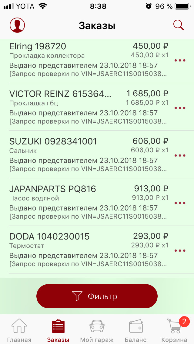

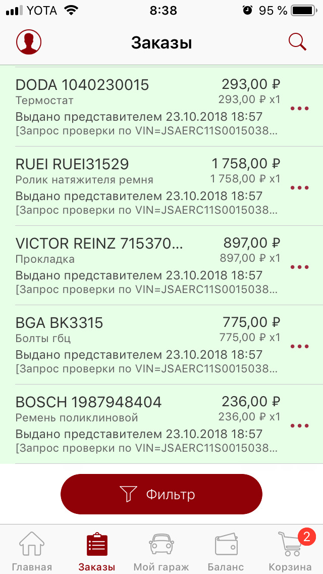

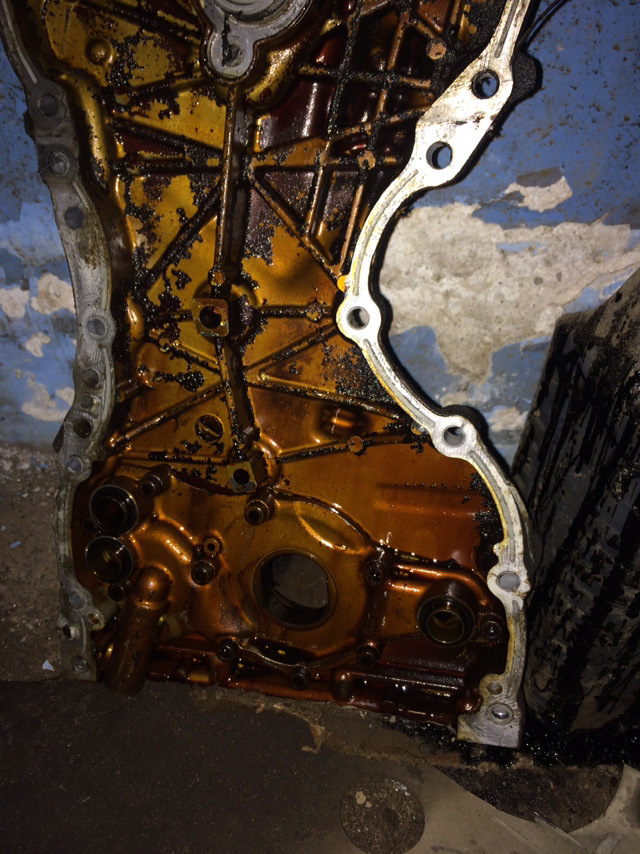

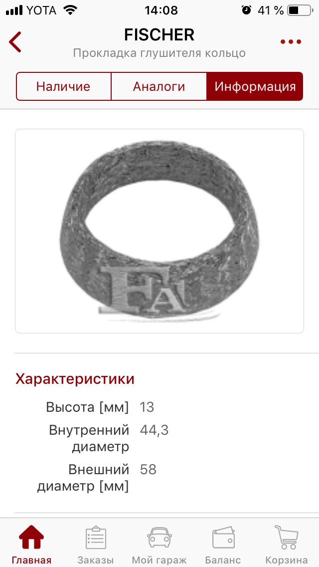

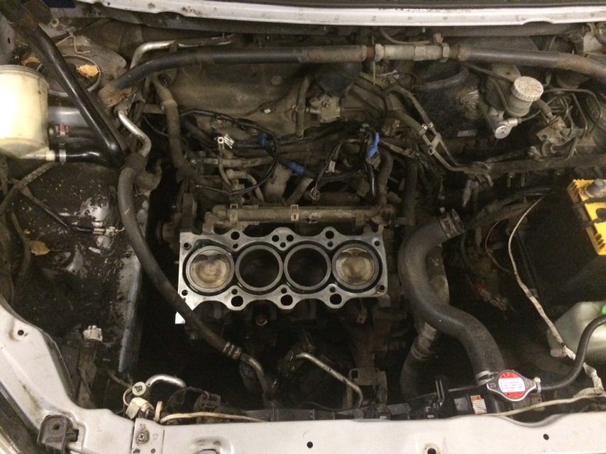

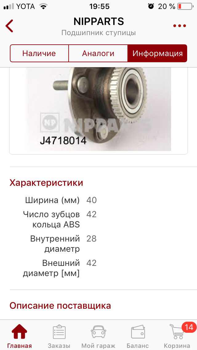

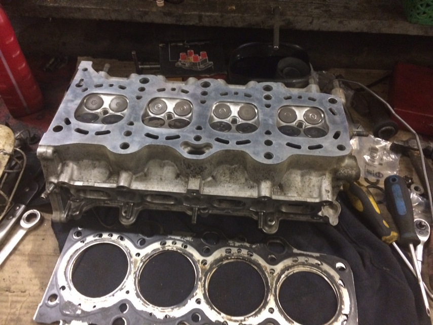

Башку шлифанули 0.15 мм сняли… в дополнение опрессовалиЛобовину в последствии отмыли и сменили резиночкиЭто прокладка на глушитель. Т.к его снимали для удобства.Заодно сменил задний ступичный… он гудел…

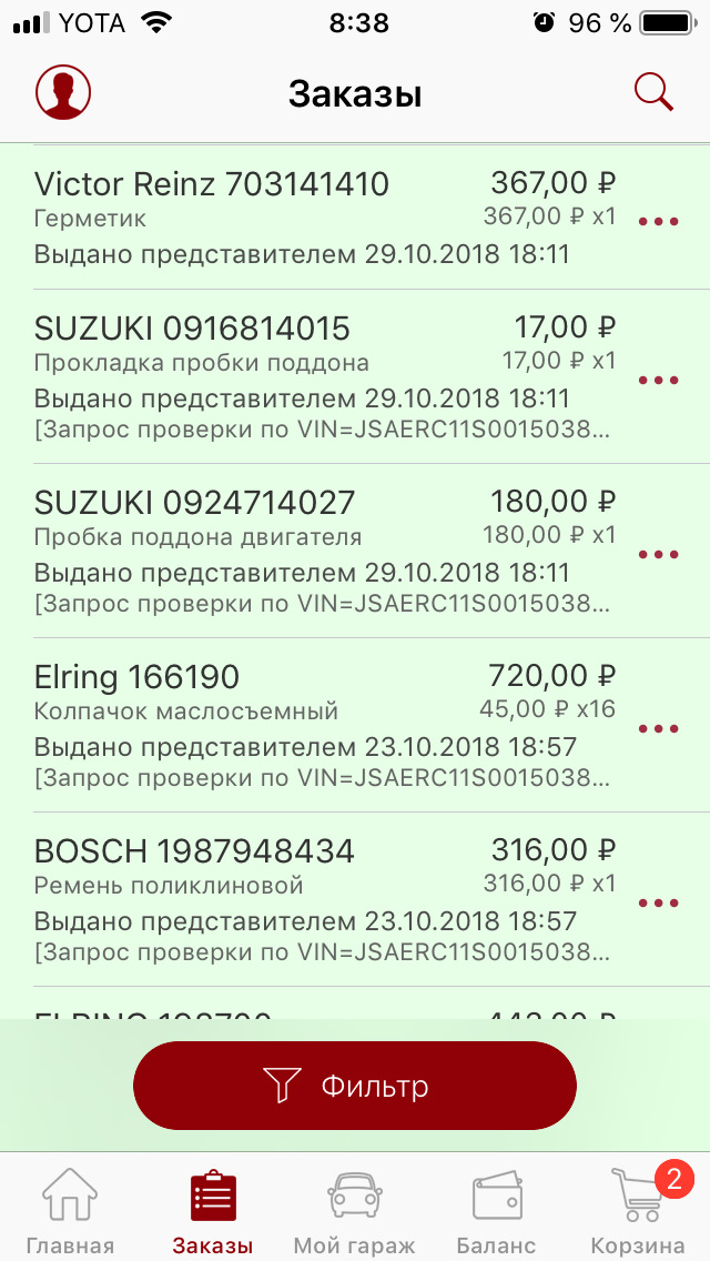

Также есть скрины экрана с деталюшами которые необходимы! На них ушло тысячь 15…

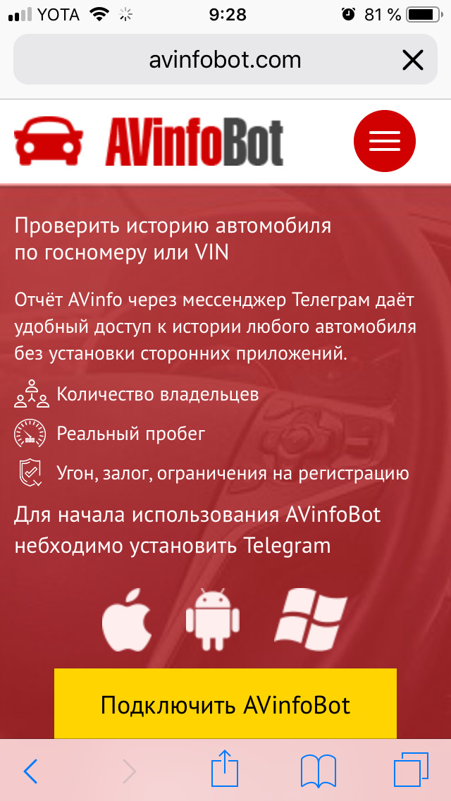

Когда я покупал машинку, еще не так были развиты технологии, и я не смог узнать всю правду о ней… но недавно я купил полный отчет… в котором я выяснил, что с 2009 по 2014 им владел один человек( в 09 ее привезли из бельгии), этот же человек получил на нее в 12 году лицензию на таксование…продал он ее с пробегом в 138000, в 15 году я ее купил с пробегом 105000… Так о чем можно говорить))) Как потребовал движок внимания, так и полез… ему ведь не обьяснишь, что как бы рано еще…

Поршни отмыты или такие чистые были?

Диагностика выявила постоянные мелкие пузырьки в антифризе…
компрессия в норме, масло не кушала(оно через прокладку сочилось наружу и в 1 свечной колодец).решили разбирать.
Башку шлифанули 0.15, и опрессовали…

Опрессовка пневмотестером или что и как…
Не могу сказать, не присутствовал… пригнал машину в сервис где всегда обслуживал… они все сами делали… а шлифовка и опрессовка у нас в городе в одном месте только производится… они туда возили… могу узначь что и как …
Поршни крайние почистили…

Шлифовали не разбирая?
Полностью разбирали, колпачки потом меняли, клапаночки притирали…короче 2 недели машина в сервисе…

Ясно. А отчет в автокоде купил?
Нет, на каком то другом… сейчас не вспомню сайт…

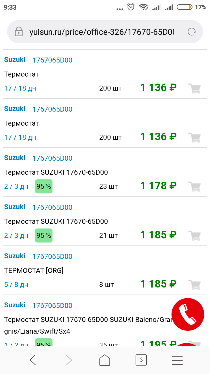

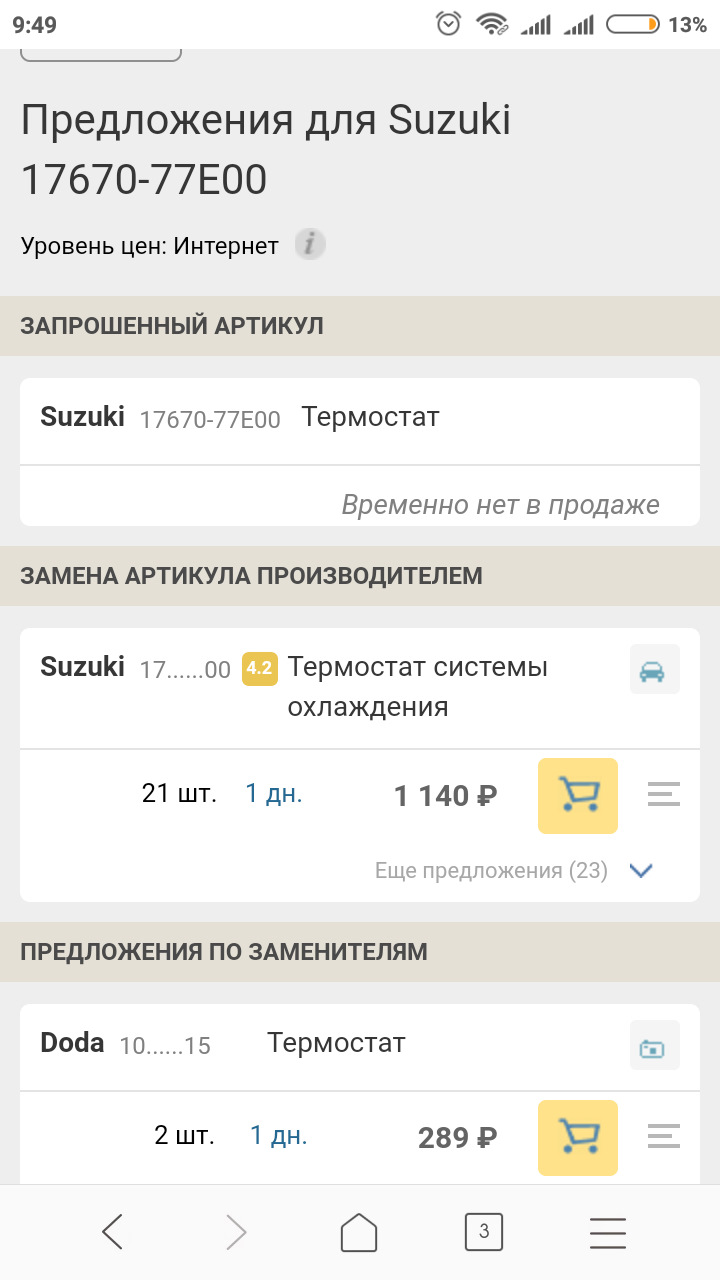

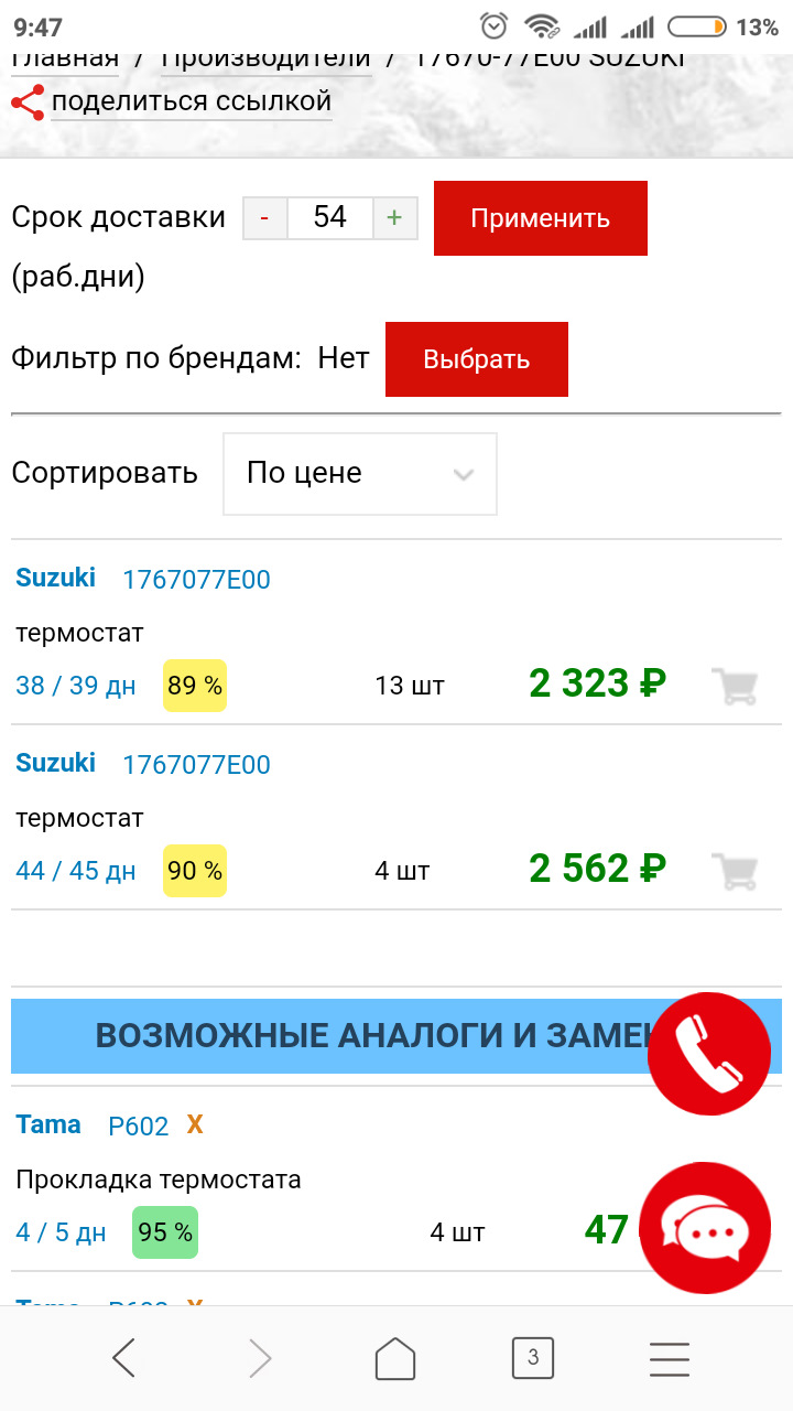

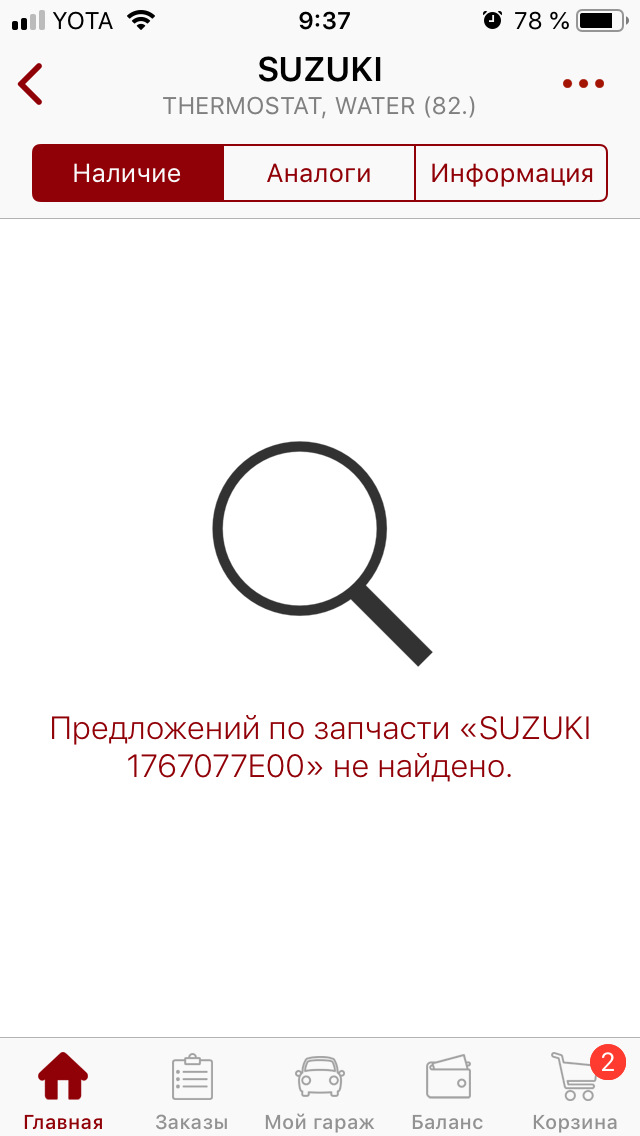

А по термостату, оригинала нет в продаже…п по аналогам этот подобрали… ( а вы бы какой посоветовали?)
Есть номер оригинала? Я бы посмотрел у себя. За сайт спасибо, суолько по цене инфа про авто?
100₽
Vanhik83
Их как грязи оригинальных
По моему vin не найдено…
A что это за такой номер? По нему и у меня не ищет
Вот такой номе выдает по ориг. Каталогу…
Напиши вин я проверю
Vanhik83
В принципе у нас моторы одинаковые, долден подойти тот, что я прислал

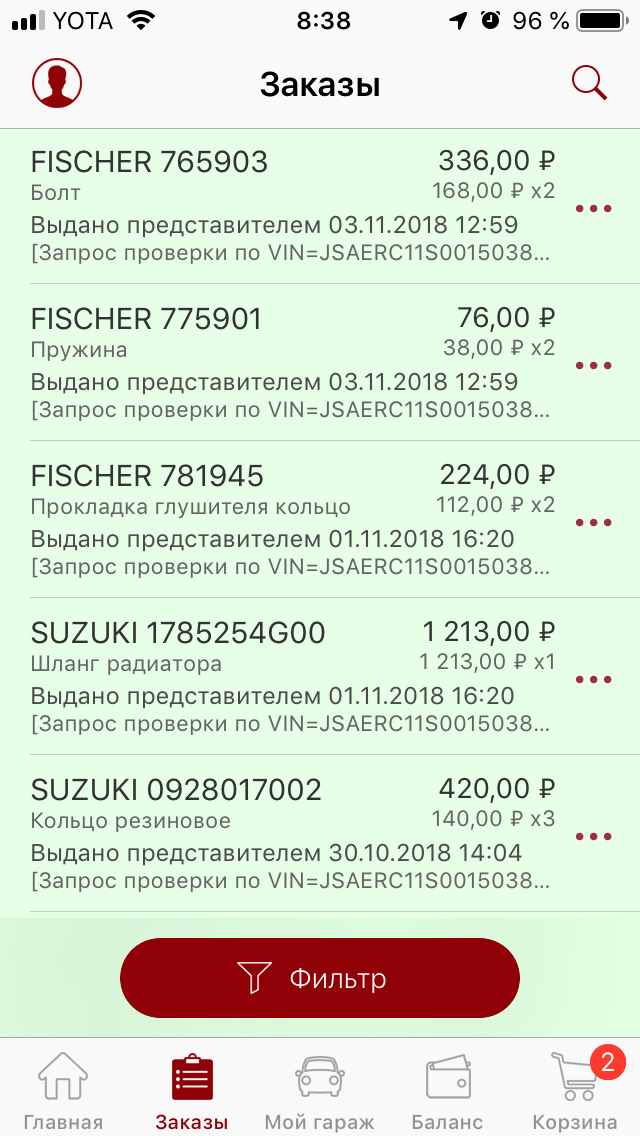

Посоветуй резиночки на форсунки… там их по моему 3 шт…мастер сказал, что дубовые… вот думаю сменить тоже…
Да хз, я бы оригиналы взял или виктор рейнц или элринг
