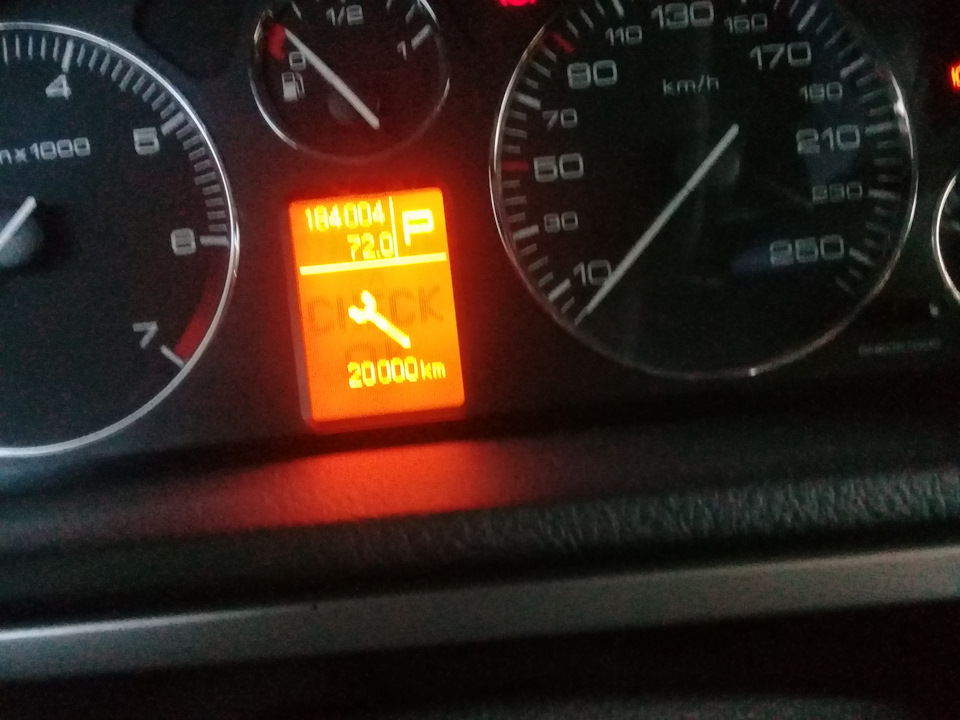

Горит ключик на приборе как сбросить ?
Как сбросить

Если горит постоянно-значит счётчик ТО давно никто не сбрасывал…
Как сбросить-тебе ниже написали.
Вообще просмотрел твои посты-скачай инструкцию к машине, прочитай, много чего полезного прочитаешь)
Есть ссылка?
руководство по эксплуатации peugeot 407 В гугле набрать…
Так он и не должен гореть, высвечивается сек. на 5
Ну да.всегда будет высвечиваться?
Да
Бесит б**
Зря, очень удобно, вставил ключ, машина тебя уведомила сколько до ТО и переключилась на селектор
Да
Все понял, прежний хозяин дибил! Поставил срок замены масла в два с лишним раза больше. Подключаешь лексию или к официалам и ставишь пробег до замены масла 7000 км, максимум 10000
Почему он дебил? 20 с завода идёт.

Ещё на приборке ключ зажигания выскакивает, поменяй батарейку в ключе
Фото пришло?
Фото дай, а то не понять тебя
Теперь загорается и под ним 20000 цифры
Нажимаешь правую кнопку на приборке и держишь, вставляешь ключ и включаешь зажигание, не заводят машину (кнопку держишь!), побегут цифры от 10 до 0. 0 значит обнулил
Так это сброс межсервисного пробега, а не ошибки 😄
А где сказано про ошибки? Все правильно написано.
Ааа, я подумал о ключе зажигания🔑 (бывает такая ошибка), а не о гаечном, который выскакивает с межсервисным пробегом.
Сори, тупонул 😄
