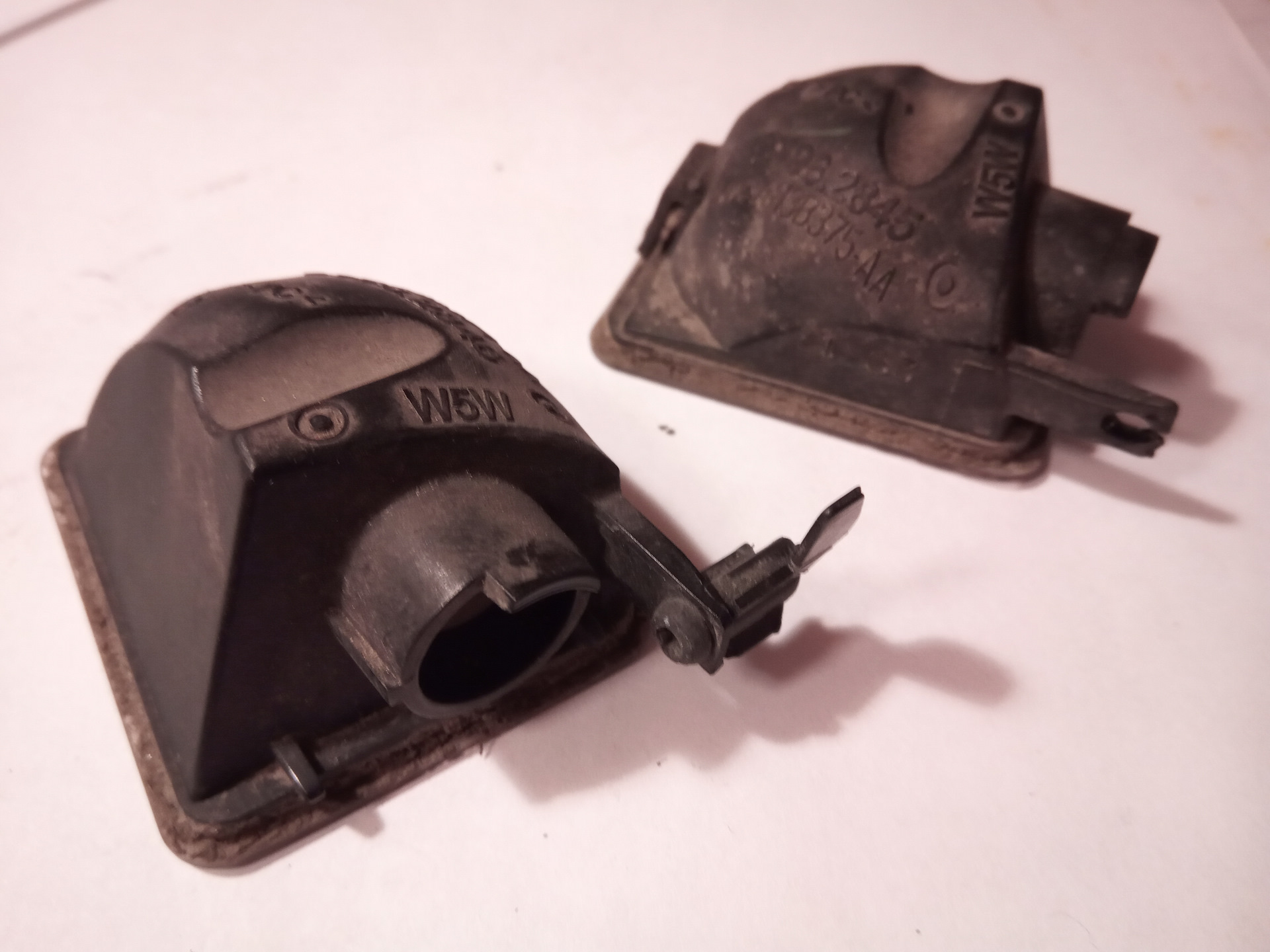

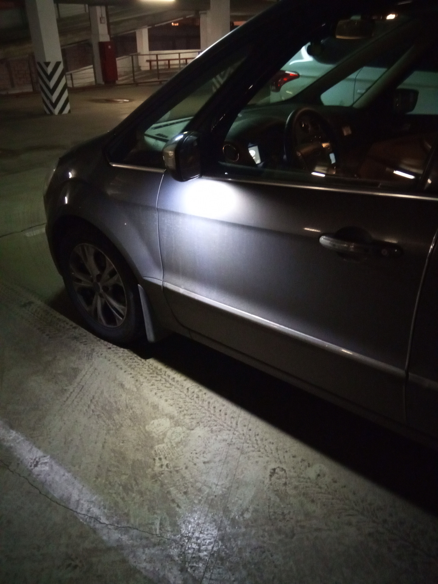

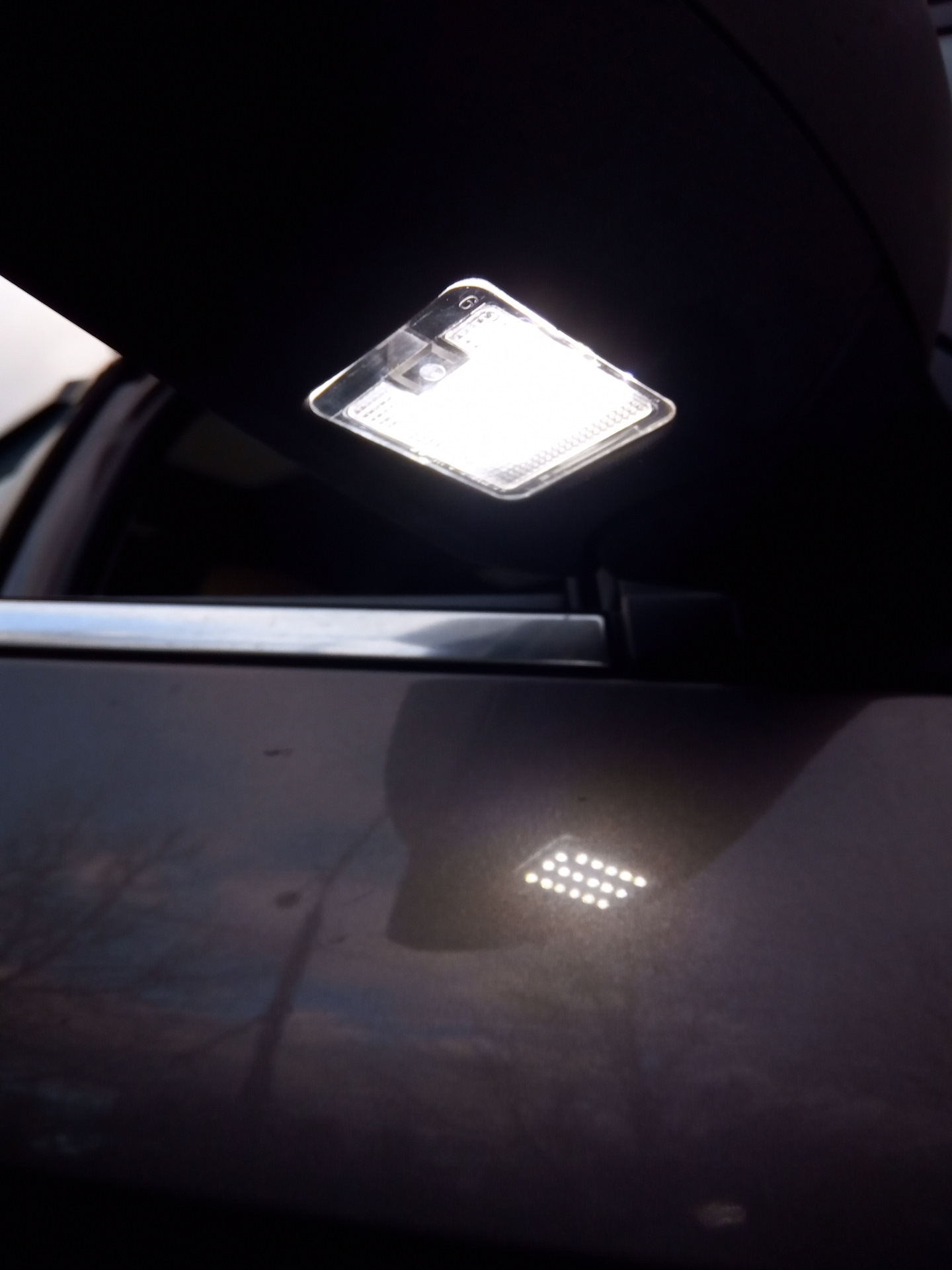

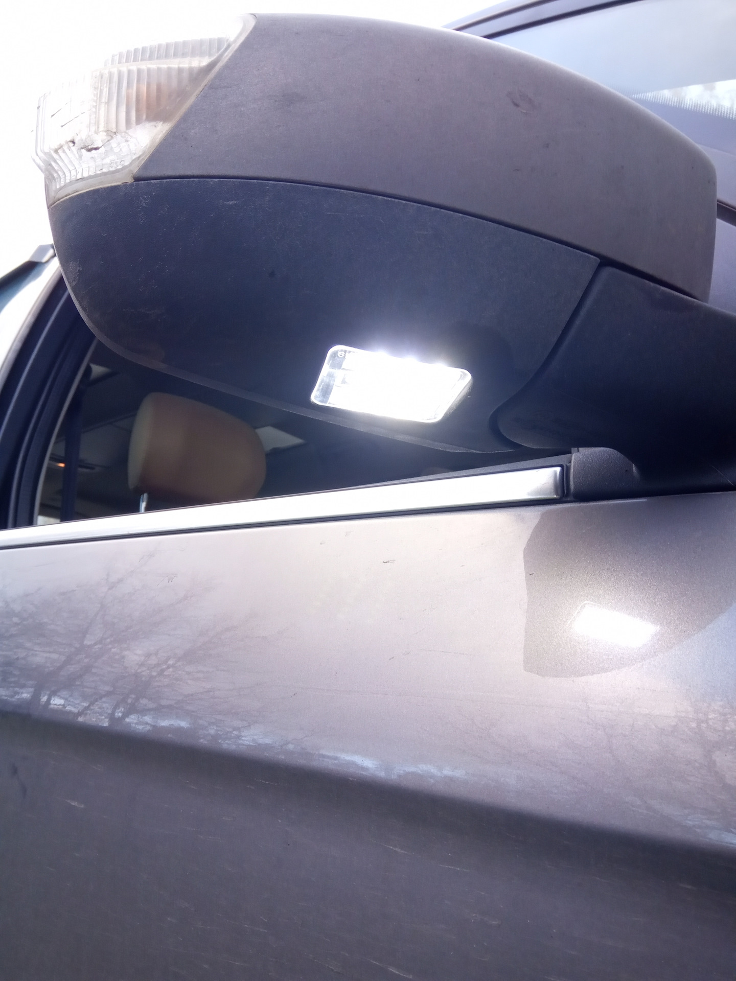

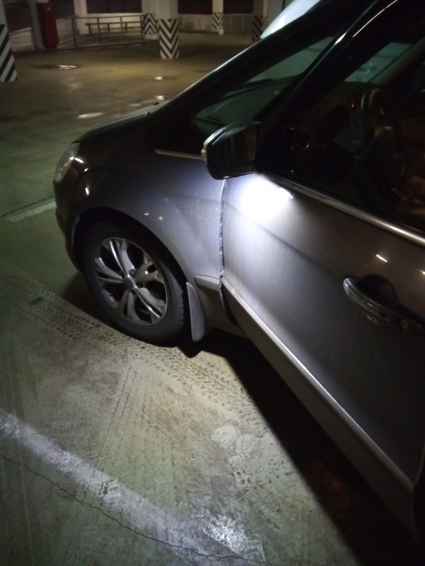

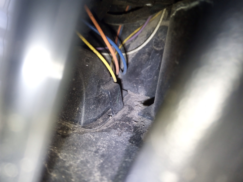

Не буду оригинален, заменил фонари подсветки зеркал.

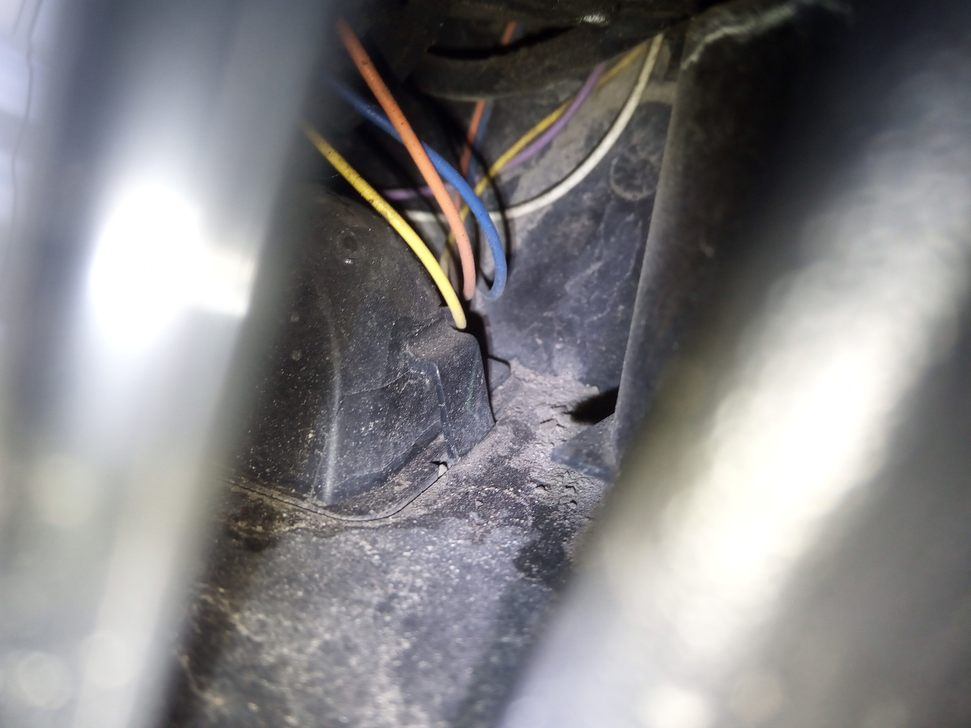

Разбирать корпус зеркала не нужно, если не считать мелким вандализмом выломанный крепеж на болтик.
При этом надо новый плафон ставить защелкой от машины, что бы крепление под болтик не мешалось. Или разбирать зеркало до костей, что бы и болтик откручивать. Но я на такое не решился и не попадались отчеты как полностью разбирается зеркало.

То есть штатный плафон крепится на защелке и болтике, который снаружи не открутить? И как новый плафон держится? Надежно? Тоже хочу такие
Надёжно)
Aver232
Открутить наверное можно, сняв сам зеркальный элемент. Но я на это не решился. Если же снять зеркальный элемент, можно вообще все идеально сделать :) Но это дольше и рискованней (для меня рискованней, ибо опыта по зеркалу нет).
