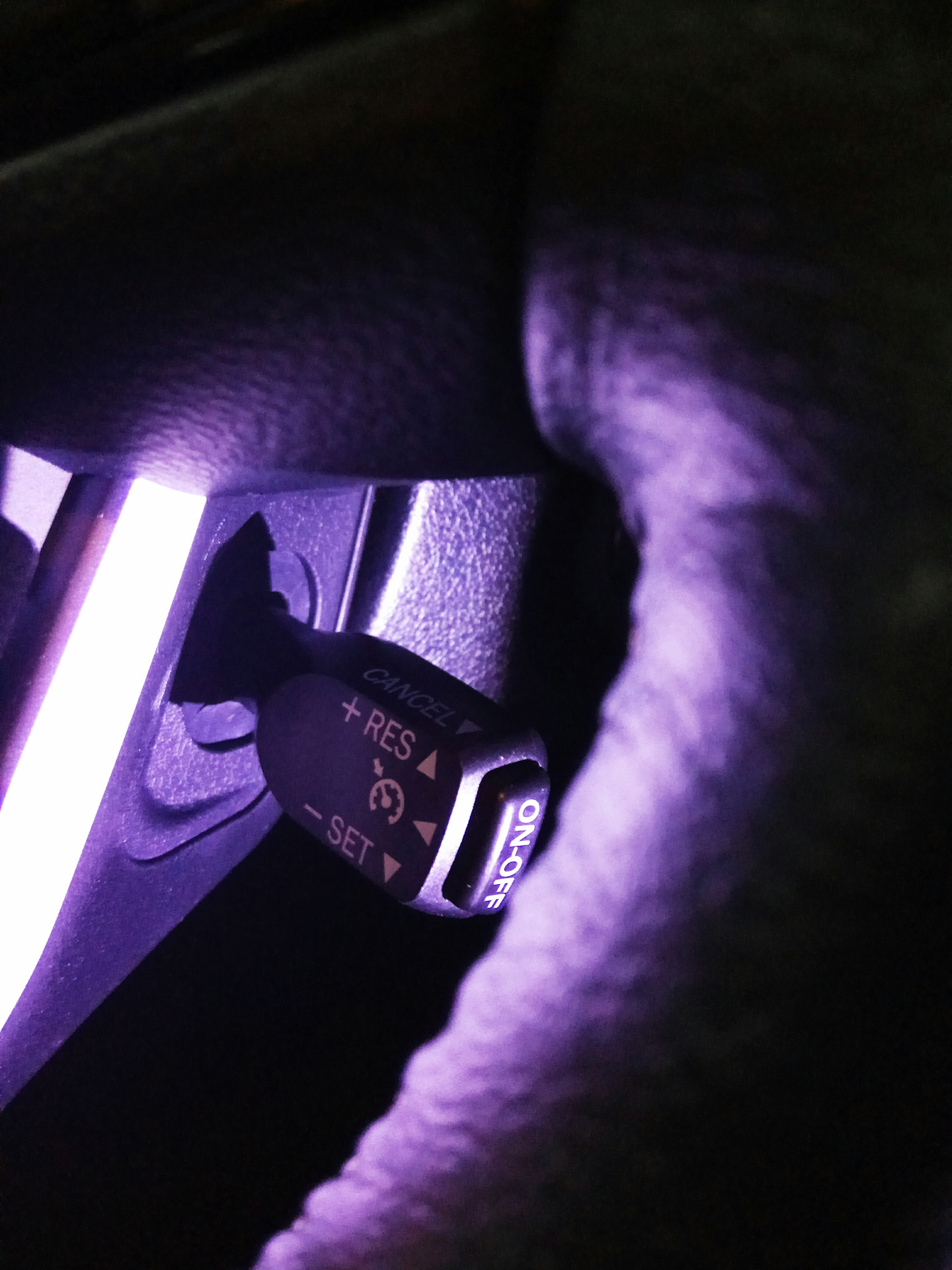

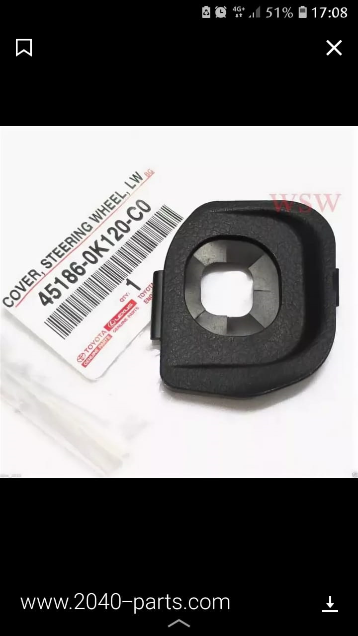

Получил рычажок для управления круизом. Также в комплекте идет проводок с фишками. Заказывал на Али. Стоимость 637.70 руб. (ссылка:ru.aliexpress.com/item/MH…042311.0.0.2d6033edrZQEqi) На автопитере заказал крышку, стоимость 162 руб. Это все, что нужно. Как устанавливать объяснено в ролике на Ютубе (ссылка:
) Я устанавливал без снятия клеммы аккумулятора. Потраченное время 10 минут. Все работает. Главное не повредить при снятии заглушку слева от руля (туго снимаются), так как ее надо будет установить на место. Начинать советую с правой, потому что она будет меняться на другую. После снятия правой, поймете как аккуратно не повредив снять левую. И еще для информации: так как клемму с аккумулятора не скидывал, на всякий случай пружинки отжимал толстой стороной палочки для суши. Очень удобно. С левой стороны отжимаете пружины нижнего центрального и левого фиксаторов, справа только пружину правого фиксатора. Их видно.

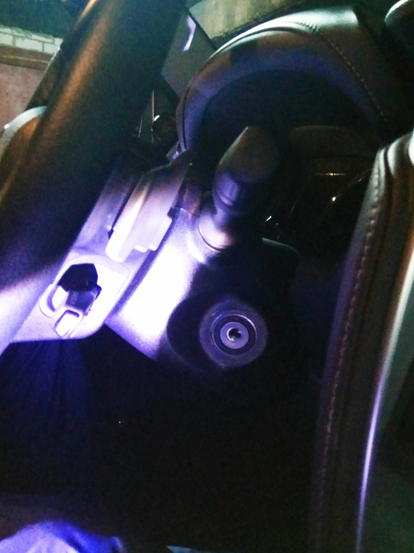

Норм видос. Перед установкой многие пересмотрел и перечитал инфы. Кто за 5 минут, кто за 20 ставит…Врут! На всех видео предварительно демонтированы боковые заглушки и крышка клаксона, что самое сложное в этой процедуре. Здесь, на видосе, грамотно предупредили, что "процедура муторная, нихрена не видно" ( поэтому считаю лучшим данный видос). Дополню, для новичка, кто первый раз, своими руками, решился установить…:
1. Отсоединить минусовую клемму.
2. Аккуратно снять боковые заглушки (можно повредить пластик)
3. Через технологические боковые отверстия смотрим что и как поддевать (крышка клаксона закрыта. На видосе показана схема действий, когда крышка откинута. Первый раз, при закрытой крышки клаксона разглядеть что и где там реально будет муторно)
4. Очень пригодится фонарик, можно телефонный.

Добрый день, не могу найти и заказать крышку, подскажите ссылку
На сайте автопитера (это интернет магазин запчастей) в поисковой строке набираете номер 45186-0K120-C0. И заказываете.
