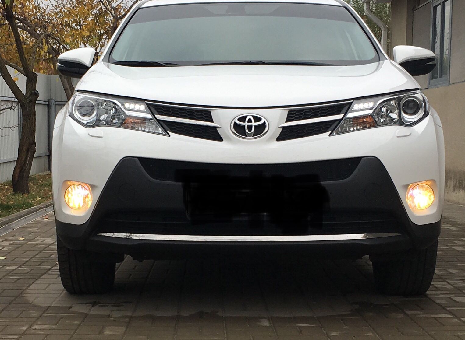

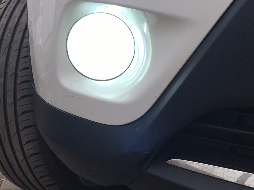

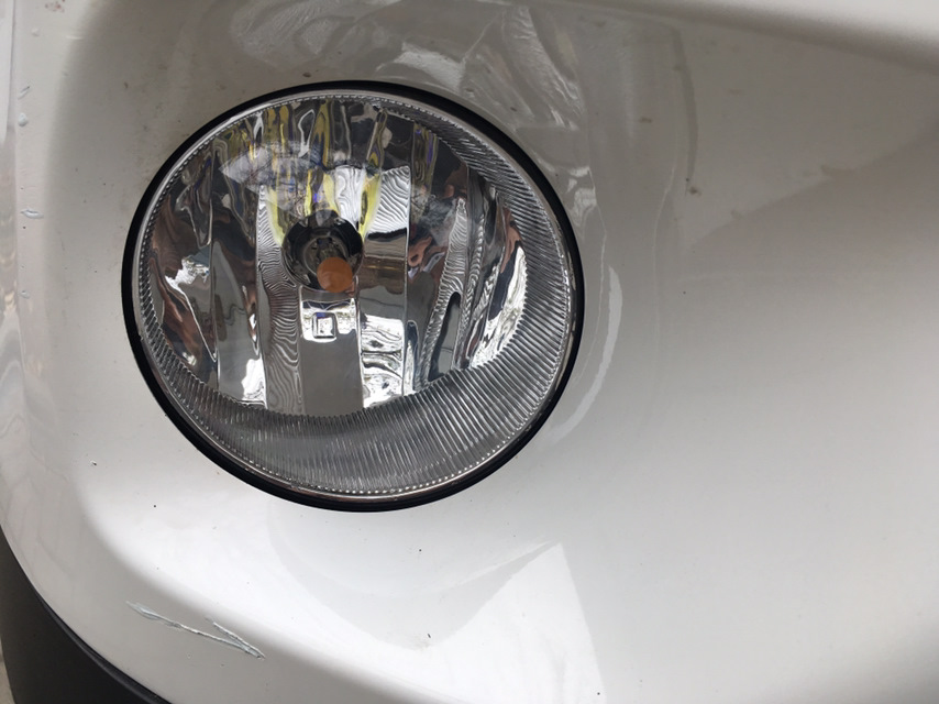

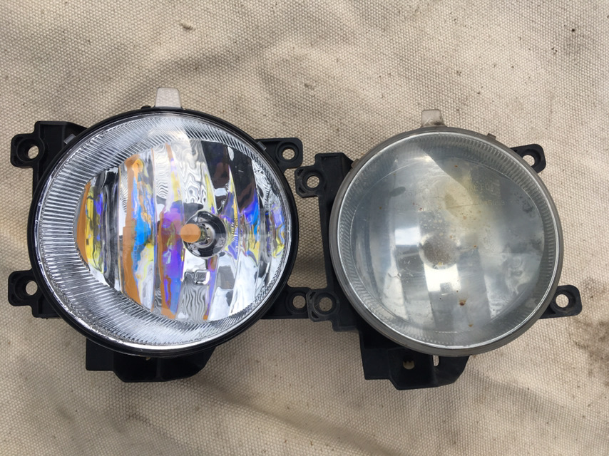

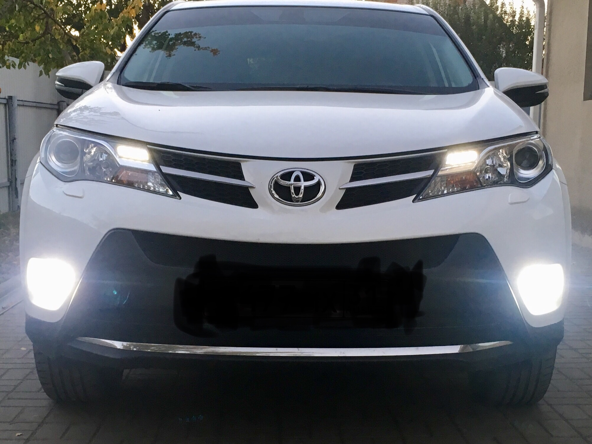

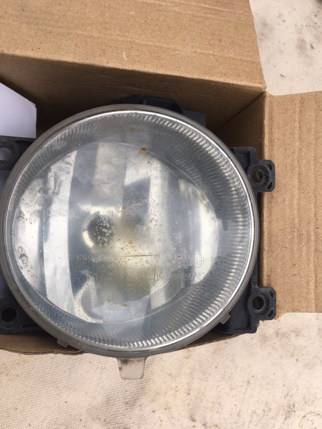

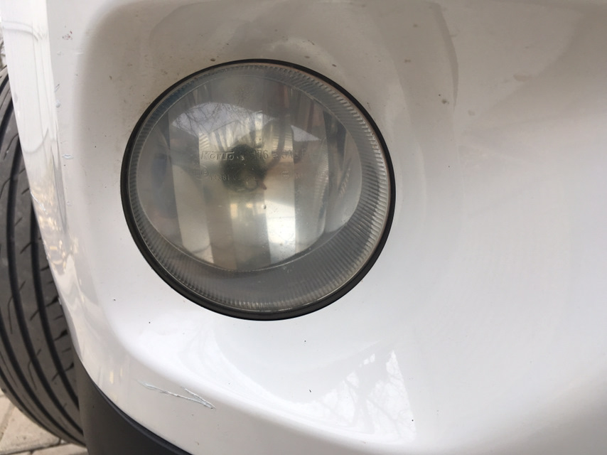

Всем привет.Достались убитые ксеноном птф от прежнего владельца, думаю использовать их только по назначению, т.е. туманы, метели, дождь (в условиях плохой видимости), поэтому решил сделать всё как хотелось .

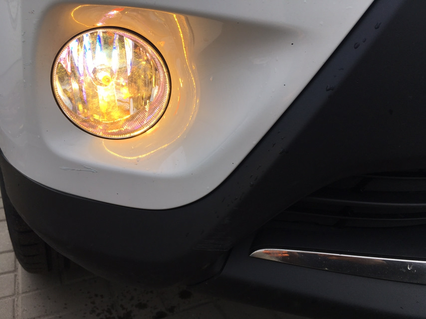

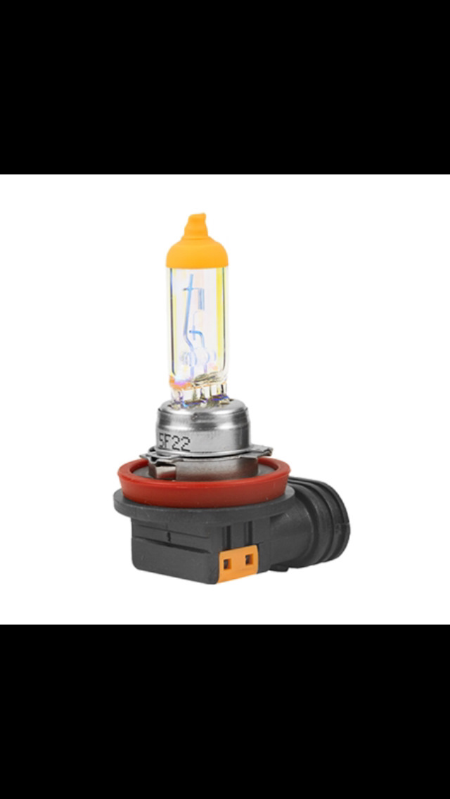

Сами фары купил по объявлению дёшево, наверное Китай, но качество «пойдёт».Лампы решил ставить жёлтые, выбор пал на mtf артикул HAU1208, так как h16 19w не оказалось, то заказал h8 35w, думаю фара не должна оплавиться как от ксенона, но надо будет понаблюдать.Лампа подошла по цоколю, только пришлось подточить один из трёх на нём усов крепления. Замена заняла возможно около часа, блоки ксенона и сами лампы оставил на местах, просто отсоединил лампу и замотал плотно в пакет.О процессе демонтажа не пишу, всё делается снизу отгибая низ подкрылка и откручиванием 4 самореза крепления переднего брызговика.Фара крепится на 2 самореза с одной стороны, с другой просто вставляется выступами в пазы.Результат мне понравился, фото прилагаю.Фары обошлись по 1000 руб.за штуку и лампы 1000.

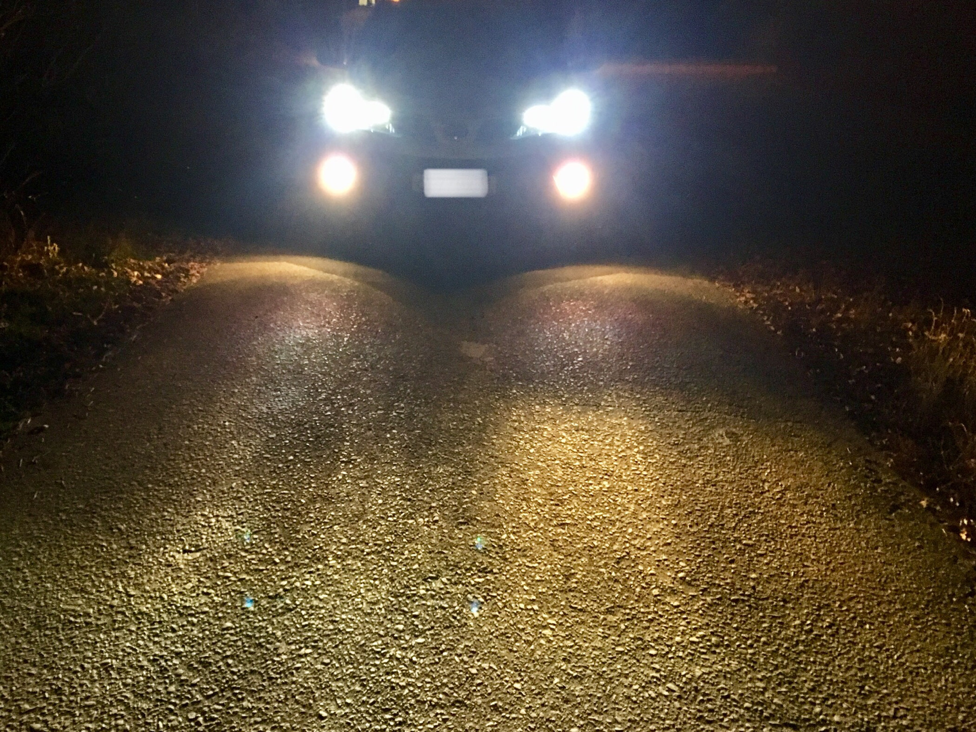

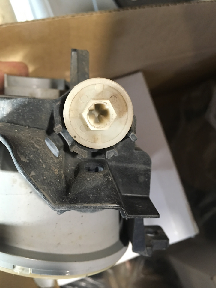

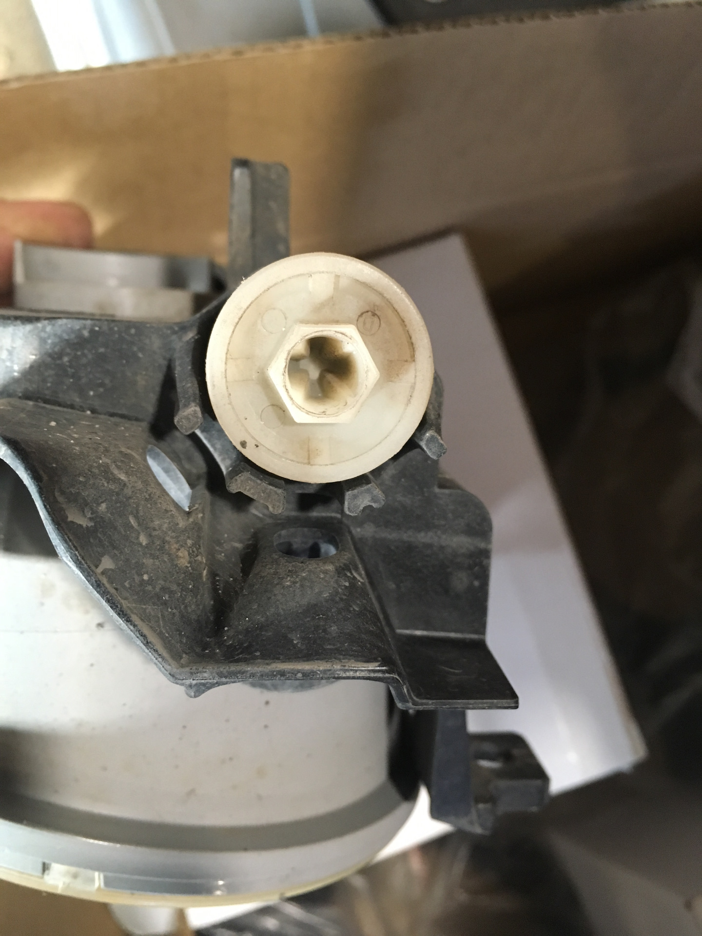

Туманки как далеко светят.У меня родные совсем близко светят.Они регулируются?
Да регулируются по высоте, нужна либо длинная отвёртка крест, что бы регулировать и ничего не снимая, либо короткой, снимая брызговик и откручивая подкрылок.Для длинной отвёртки имеется технологическое отверстие снизу для регулировки.

Винт для регулировки
Очень красивый свет, даже днём!

Норм! А есть вариант желтых лам, чтобы ничего не точить, а просто оригинальные жёлтые лампы?
Ну именно mtf я не нашёл, думаю есть, только другого производителя, оригинал идёт h16 19 w
