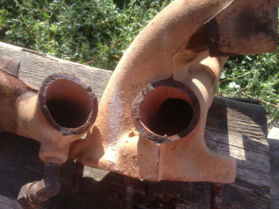

Неделю назад машинка как-то странно утром забубнила… Я сразу полез под капот, вроде пробило прокладку под "штанами" поменял, вроде лучше стало но у вы
всё не то… А вчера по внимательно посмотрел и ужаснулся, ну как так можно случиться((((

Эта вся эпопея очень банальная. Там лопается по причине того, что во время дождя водичка покапывает как раз на коллектор 4 цилиндра. А чугуний не любит резких перепадов температуры.
Я думал что этот узел вечный)
Вы не один так думали я тоже раньше думал что-что но это сломать нет когда не удастся))))

Вот так мы ломаем не ломучие)))))
Гофру ставь

Я до сегодняшнего дня думал что такие вещи априори не ломаются))))
Ломаются еще как, а если обмотать каким-нибудь стекло для большего нагрева и удержанию тепла, ну это чтоб лошадей прибавить на выпуске, то коллектор еще и не такое покажет .
Я раз летом ночью на хорошей дороге 100-110 км/ч с часок прошёл, потом остановился пописать да и за одно открыл капот посмотреть как там. И я очень удивился когда увидел красно-малиновый выпускной коллектор!
