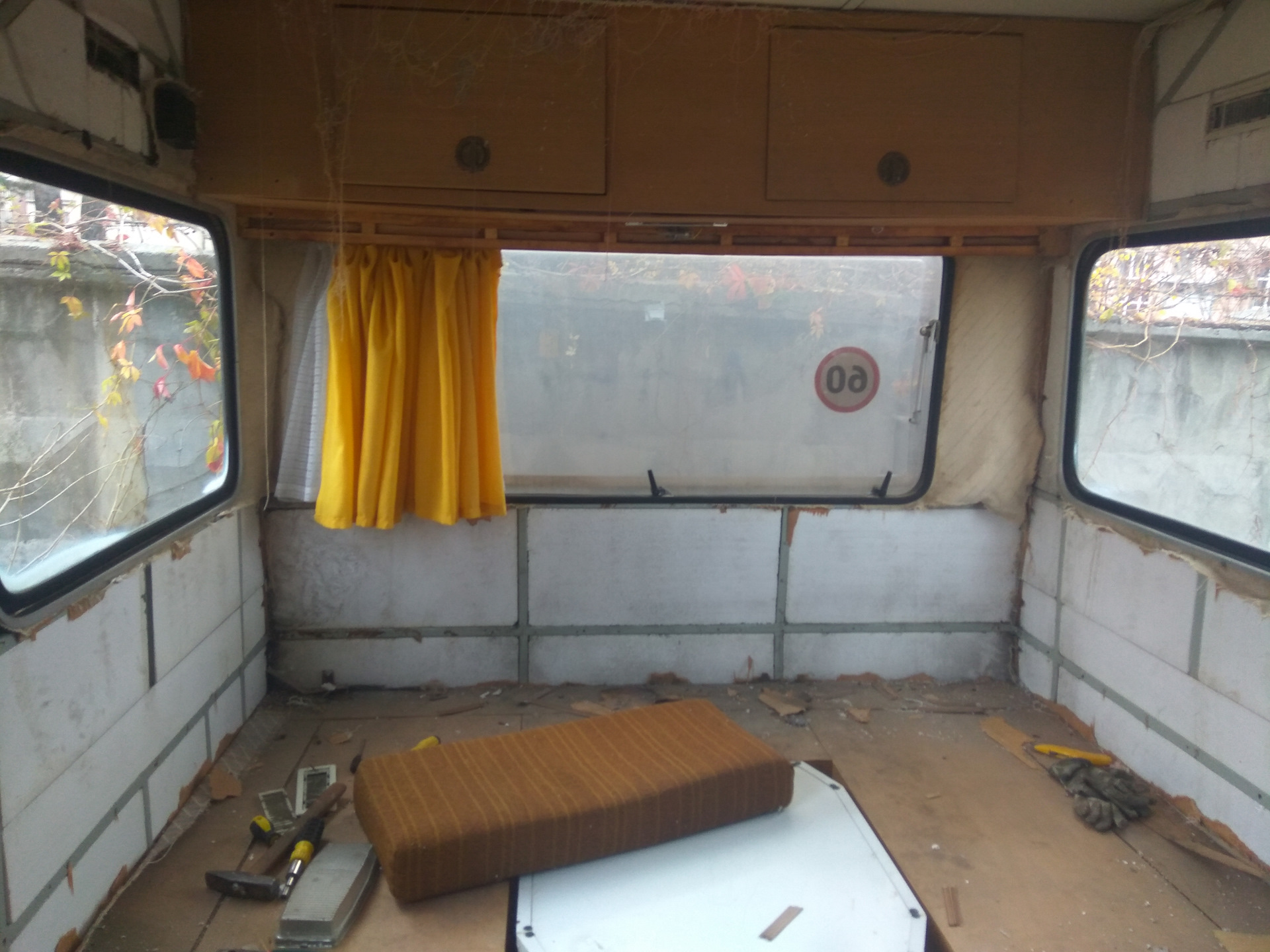

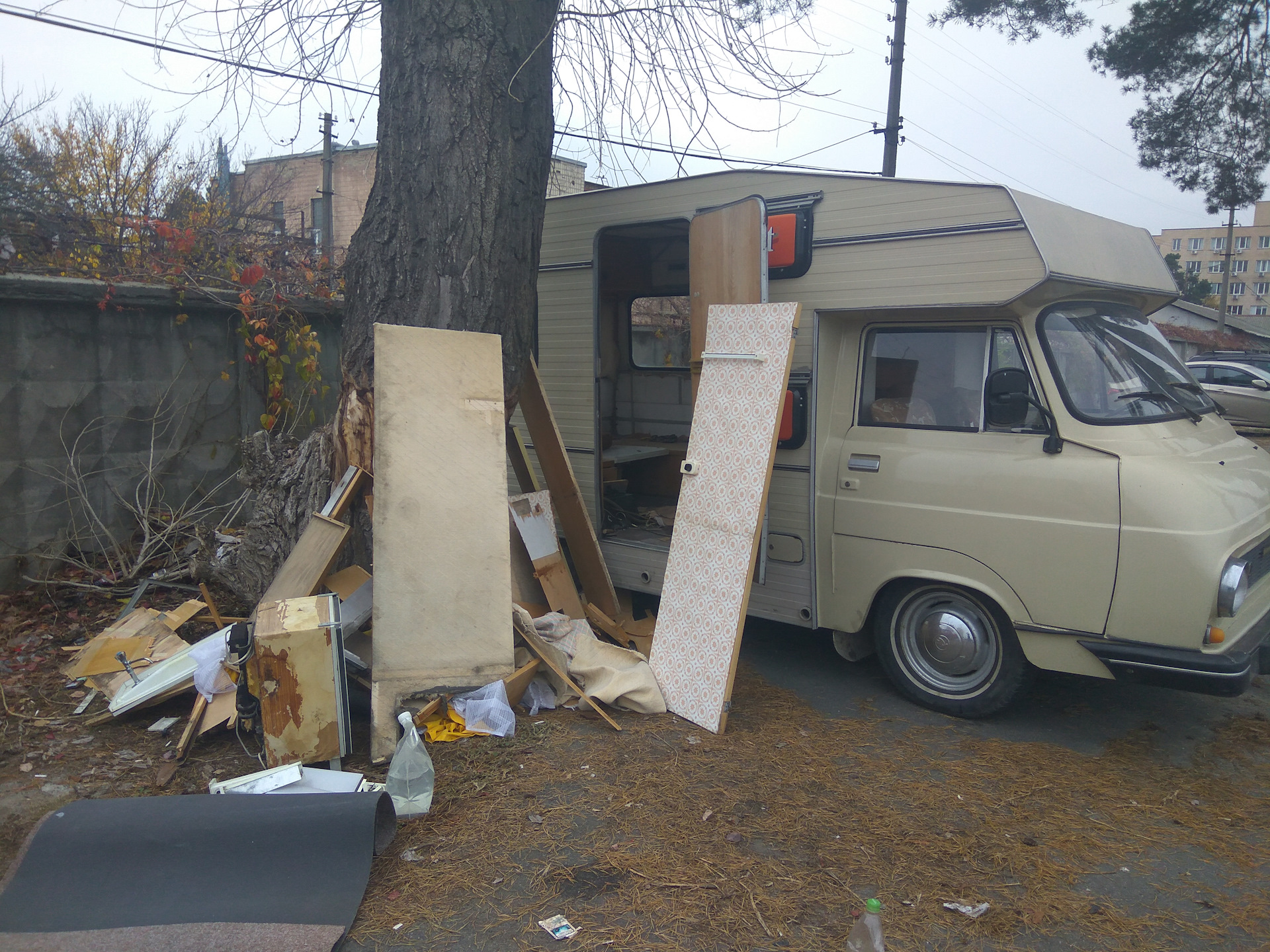

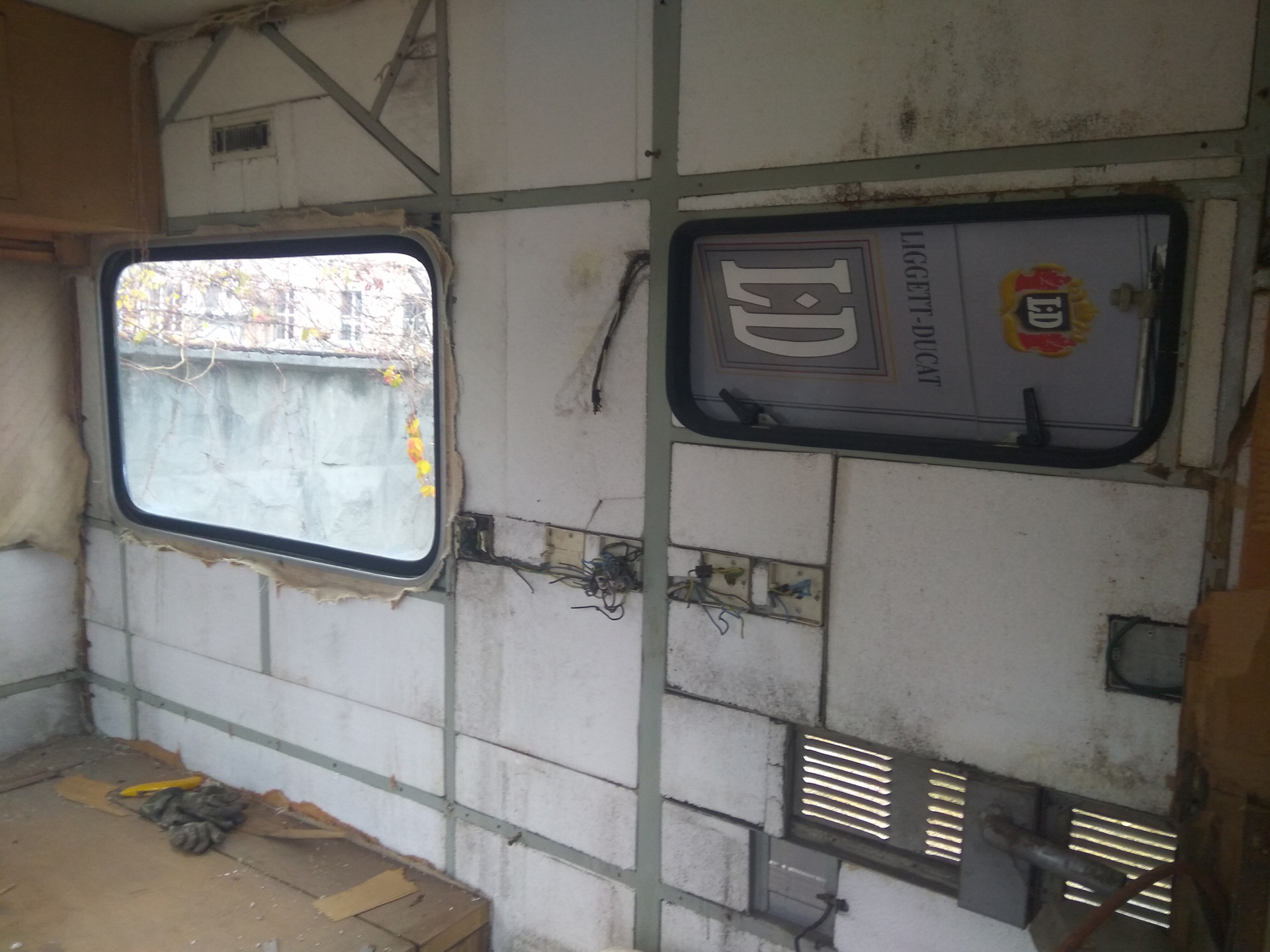

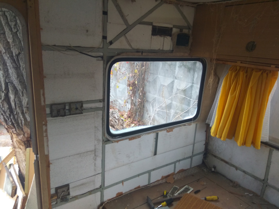

Свой воскресный день я и пёс Тотошка посвятили дальнейшей разборке былого великолепия убранства кунга. Был демонтирован кухонный блок, который ценности уже не представляет и его Чистейшество Мойдодыр, умывальников Начальник и мочалок Командир, а также оббивка стен и потолка.

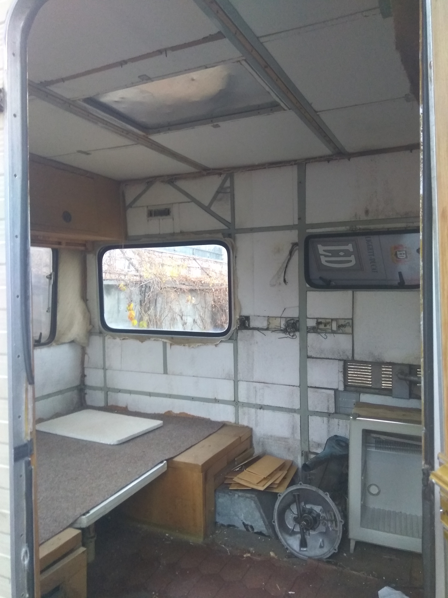

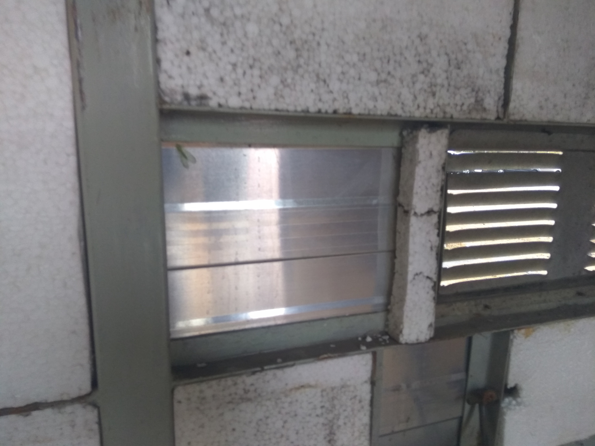

Сняв вылинявшую и местами превратившуюся в труху ткань оббивки и тонкие листы шпона, моему взору предстал стальной каркас, сделанный из квадрата двадцатки, который замечательно сохранился. Между ребрами каркаса вставлены подогнанные куски пенопласта и проложена проводка, а сняв кусок пенопласта, можно увидеть обратную сторону алюминиевой обшивки, которая выглядит как новая.
Я сильно обрадовался этому открытию, так как вполне мог наткнуться на сендвич-панель, с ремонтом которой могли возникнуть проблемы, о чем мне писал уважаемый karabasbarabas.
А так бери вынимай кусок пенопласта и вот уже тебе готовый шаблон для нового, более технологичного материала, так как пенопласт был забракован как "не дышащий", да и вообще на дворе 21-й век — нужно пользоваться его преимуществами!
Дров наломал будь здоров, но ломал только то, чему не вижу дальнейшего применения. Постараюсь сохранить живые куски шпона для дальнейшей декоративной отделки.
Начинало темнеть и я убрав обломки крушения пока под забор и заботливо укрыв большим куском обивочной ткани, закончил сеанс разбора полётов кунга. Зашли двое приятелей, и мы под пивко стали обсуждать все возможные преимущества и сложности моего проекта. Время пролетало незаметно за оживленной беседой, а мысли мои летали ещё дальше…

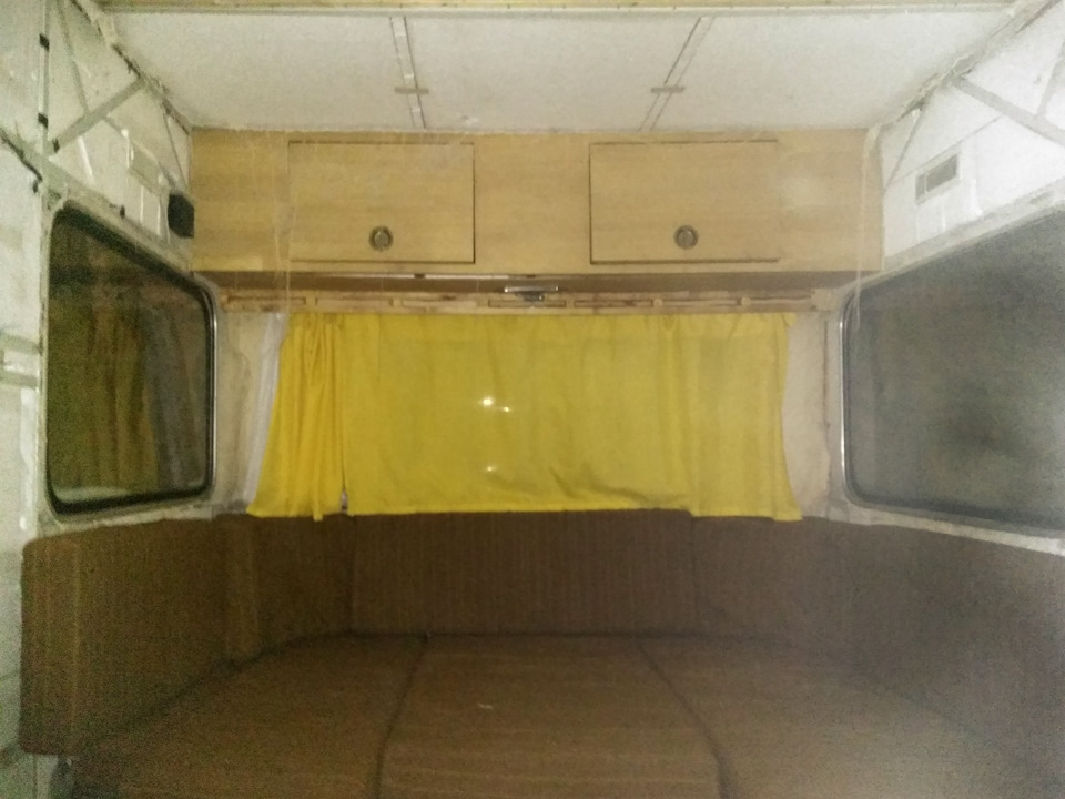

Вначале я почувствовал себя варваром, который разгромил былое великолепие и непонятно на что убил день и чему радуется. Потом я оглянулся по сторонам и понял что стало действительно лучше — примерно как когда выбрасываешь все лишнее из дому и сразу появляется много пространства вокруг, не перегруженного бессмысленным шиком, громоздкими и угловатыми вещами. Остались только мягкие — пенопласт на стенах и два дивана, один просто огромный для таких габаритов, но и второй тоже не маленький. Полку над большим диваном и боковой шкаф я не стал разбирать, так как они неплохо сохранились и разбирать (а не ломать) их нужно медленно и вдумчиво.
Кстати, после ухода приятелей я уже в темноте, с налобным фонариком, первый раз сложил фигуры тетриса дивана и этим тоже остался очень доволен.
В общем как вы поняли, я переполнен позитивными эмоциями по поводу состояния дел "кота в мешке" — все оказалось круче чем рассчитывал, убрав лишнее добавилось "воздуха", ну а стальной каркас и его состояние вообще привели в полный восторг!

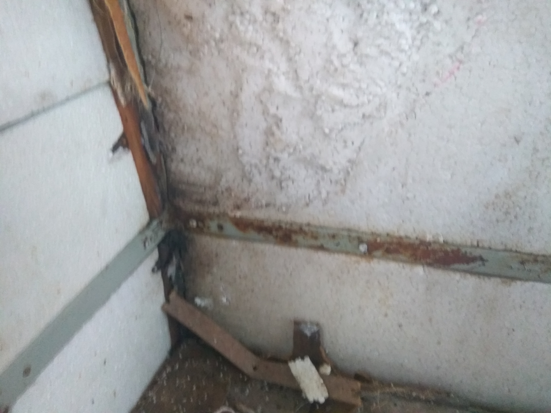

Правда нашел пару мест, где не все так радужно и есть следы коррозии, но это поправимо, тем более что у меня есть полный доступ к обшивке изнутри и я смогу спокойно устранить очаги протекания.

Отлично! Тока я вас умоляю, не повторяйте этот бред про дышащий / не дышащий. :)) Не может быть теплоизолятор дышащим по определению. Пенополистирол отличный материал, все современные изотермические фургоны, в т.ч автодома утепляют им.
Хорошо, не буду))

Просто опыт что работы что со стройкой что с металлоконструкциями говорит, — разобрать тяжело, ещё и не понимая как собрано было.
А по поводу новой конструкции мой вам, не очень оригинальный, совет, — делайте все модульное и обслуживаемое, чтобы два винта выкрутил, снял и обслужил, ну или изменил
Да, да — все верно! Даже поход с пенопластом как-бы намекает что ничего клеит, пенить не нужно
