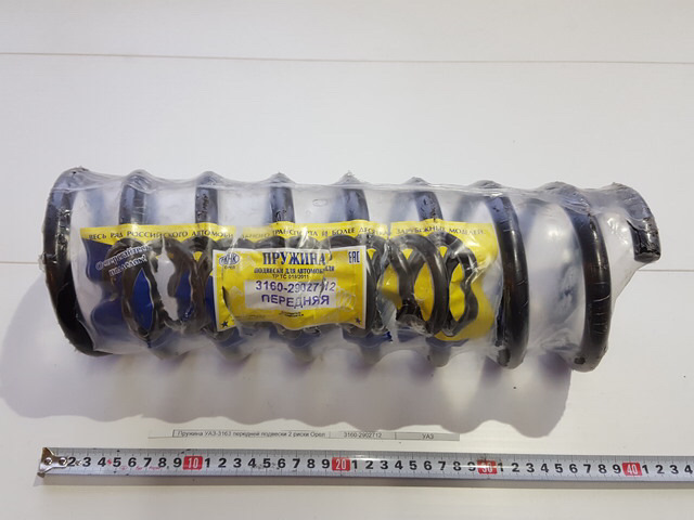

Съездил на очередное ТО к официальному дилеру. Цена за все 2500. Цена и обслуживание радует. Поменял недавно установленные пружины от OBK ( ставил простые. Толку ноль, совсем не держат) на пружины от УАЗ. Цена за пару пружин 1200 . Отрезал один виток. Теперь спереди высота 73, сзади 78. Цена за работу 2000. Ощущения реально супер! Неделю поезжу, потом посмотрю на высоту.

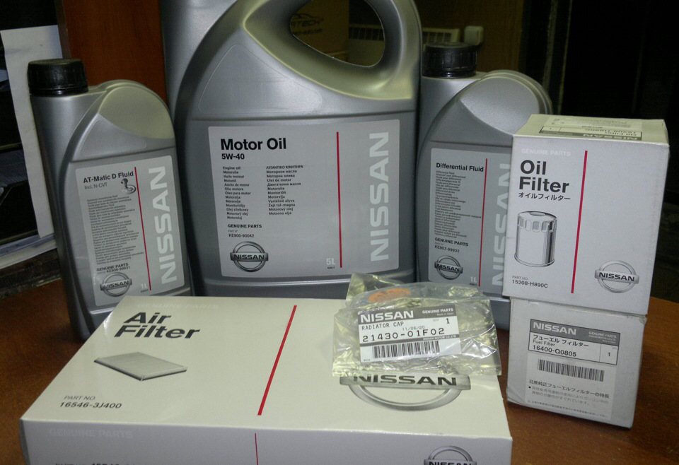

Запчасти на фото: 2143001F02

А уазовские какие пружины? Можно по конкретнее?
Можно . Пружины передние, производитель Орёл.
Они и на перед тиане и на зад подходят?
Про перед не знаю. На зад точно
