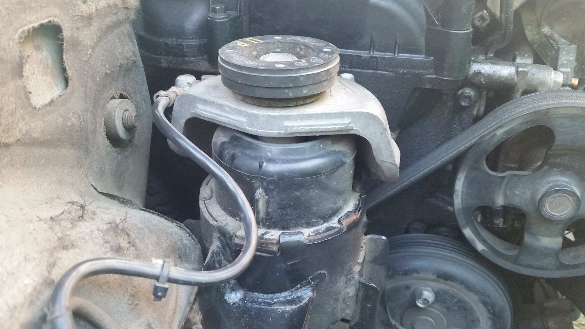

Всем привет! Пришло время менять правую опору двигателя. Зазора осталось лишь несколько миллиметров и стали заметней вибрации на руле.
При замене правой опоры, лучше всего брать оригинал. Но цена! Решил попробовать сэкономить. Сначала, собирался брать некогда популярную Tzer li, но в последнее время, на драйве много постов, о плохом качестве опор Tzer Li, у многих, новые подушки вовсе не подошли по креплениям.
В связи с чем, сообщество определило нового лидера в бюджетной замене подушки, теперь это SAT STGJ6G39060E . Цена 1650р.

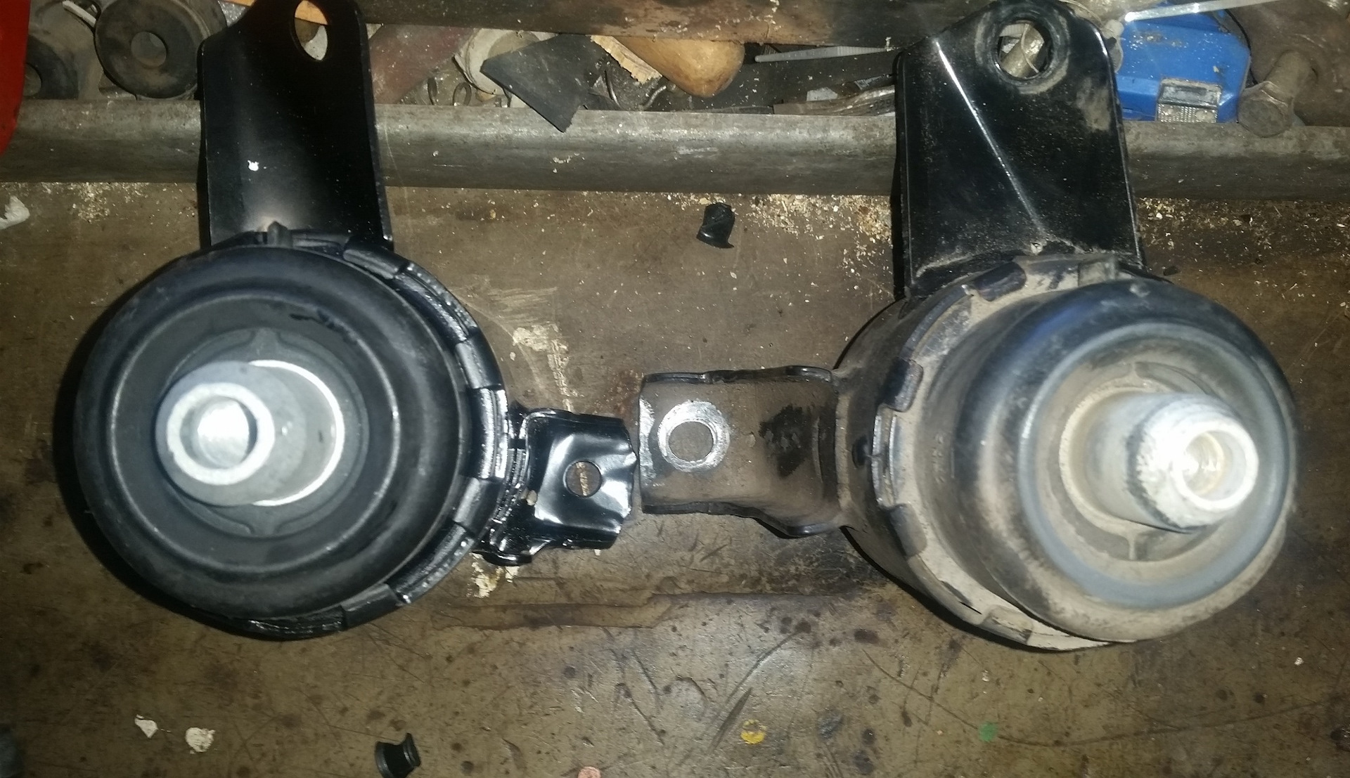

На вид, опора сделанна очень качественно.

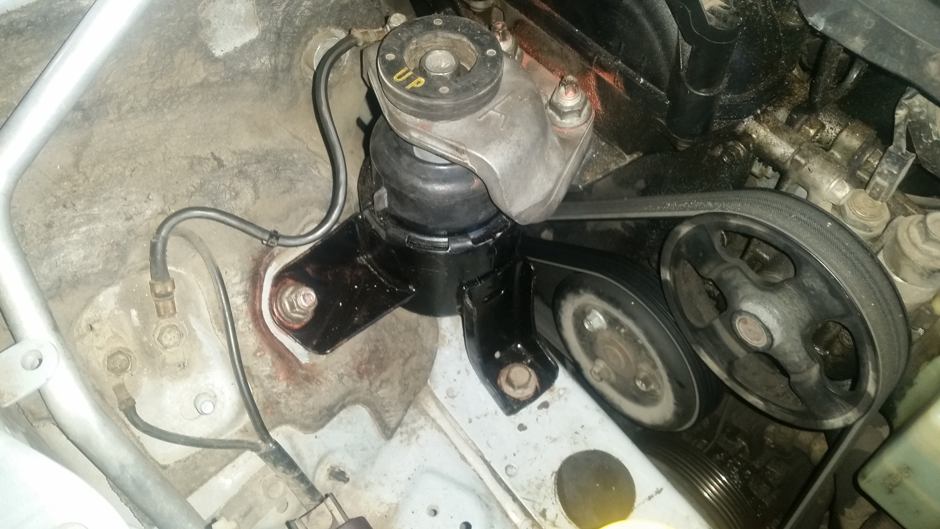

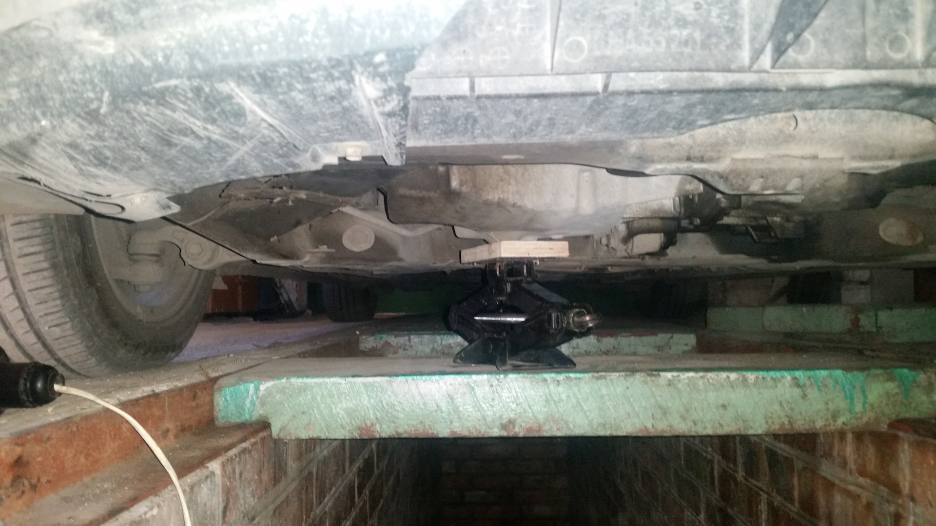

Порядок замены:
1. Снять защиту и поддомкратить мотор через брусок. Поднимать мотор было страшновато, картер ведь алюминиевый, по этому, делал всё максимально плавно.
2. Открутить три гайки на 17 кронштейна крепления двигателя к подушке
3. Открутить болт на 10, удерживающий провод массы к кронштейну
4. Открутить два болта и одну гайку крепления подушки
5. Заменить подушку.
6. Собрать в обратном порядке

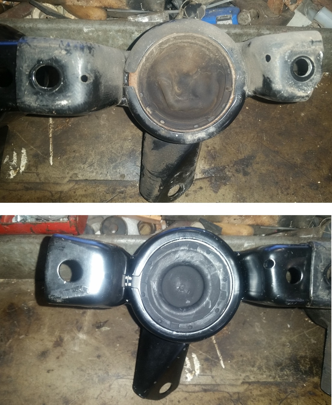

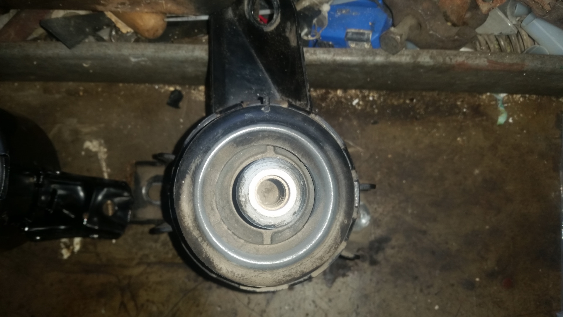

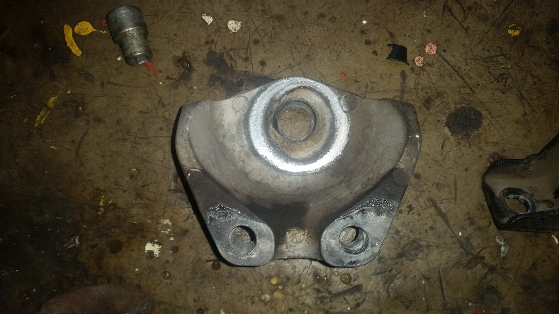

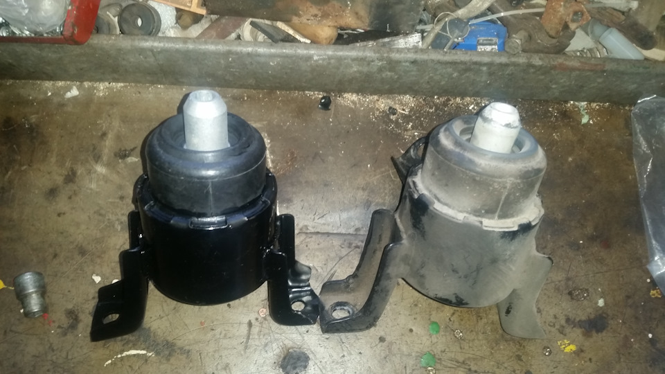

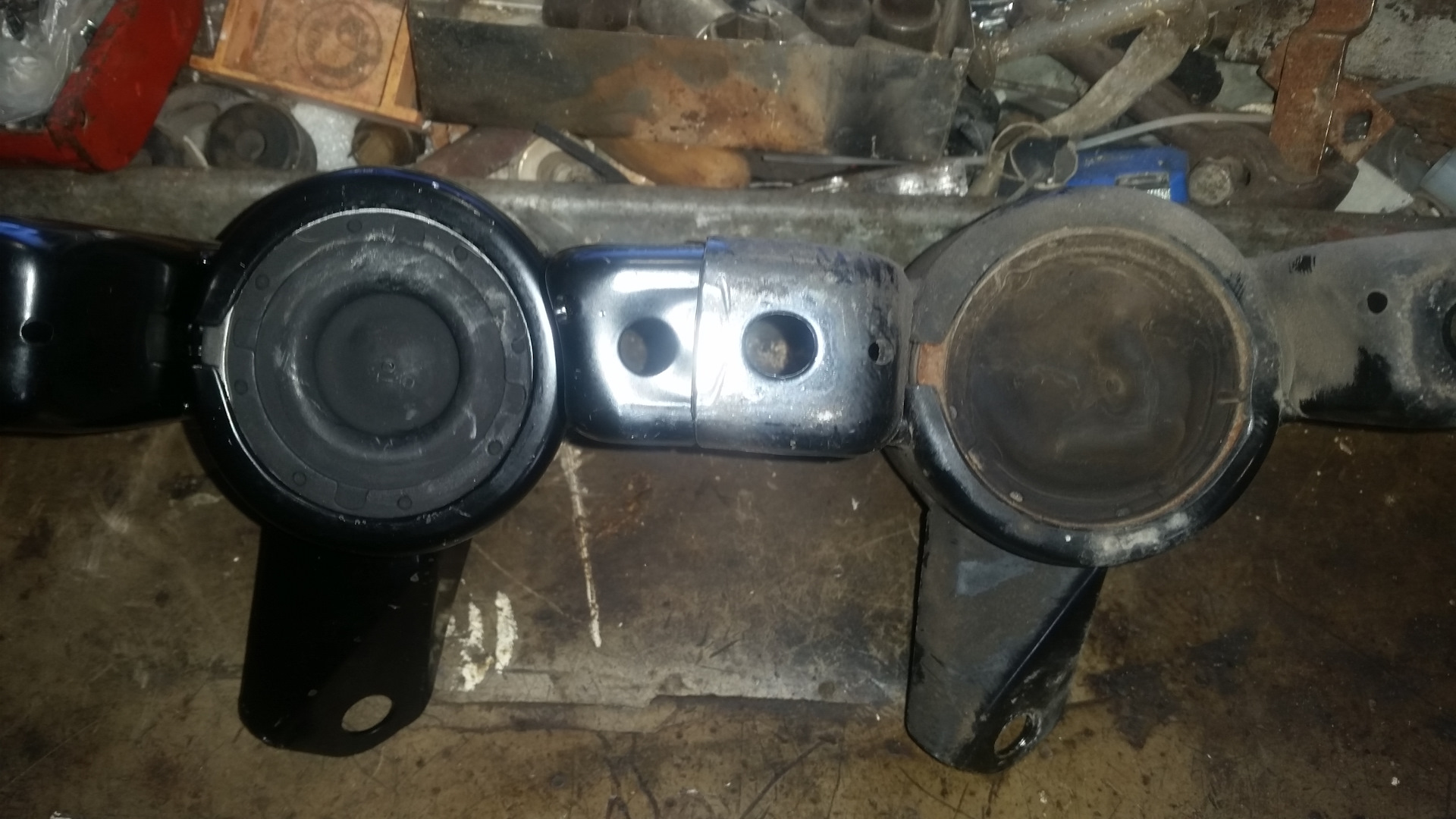

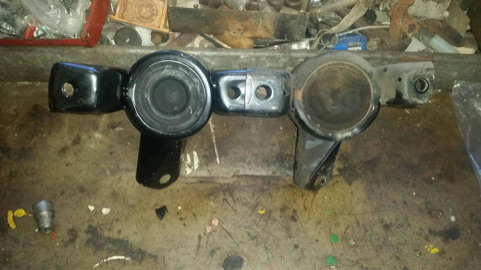

Зазор на старой подушке был всего 2-3мм. А после снятия выяснилось, что и шток приобрел подвижность и сместился в сторону.
Новая подушка на месте
Итоги:
К сожалению, подушка SAT не оправдала моих ожиданий. Сначала, мне показалось, что вибраций стало меньше, хоть и не намного. Но немного покатавшись, стало ясно, что вибрации никуда не ушли, и даже немного усилились. Раньше я ощущал вибрации только на руле, когда ХХ стабилизировался на 650об, а сейчас, иногда, чувствую вибрацию и пятой точкой. Стоит заметить, что замена подушки, совпала с похолоданием, возможно вибраций стало больше из- за мороза. Думаю, стоит поездить с этой опорой до наступления тепла.
Есть конечно и плюсы, мотор выровнялся и стал меньше болтаться, это чувствуется при начале движения и на переключениях.

Привет, понимаю если снизу на опоре надулась грыжа то ей пришёл конец?
Смотря как надулась, там и на новой, исправной подушке есть грыжа. Смотреть нужно на рабочий зазор, а не на дно подушки. Ещё имеет смысл проверять люфт штока, он не должен болтаться.
Зазор 2 3 мм, это уже понимаю конец
Да, уже на исходе

Кстати, я взял себе опору FAW, которая та же ТзерЛи, вибраций с ней стало меньше чем на САТе, но она просела до 5мм через месяц. Катаюсь на ней уже три месяца, зазора осталось 4мм.

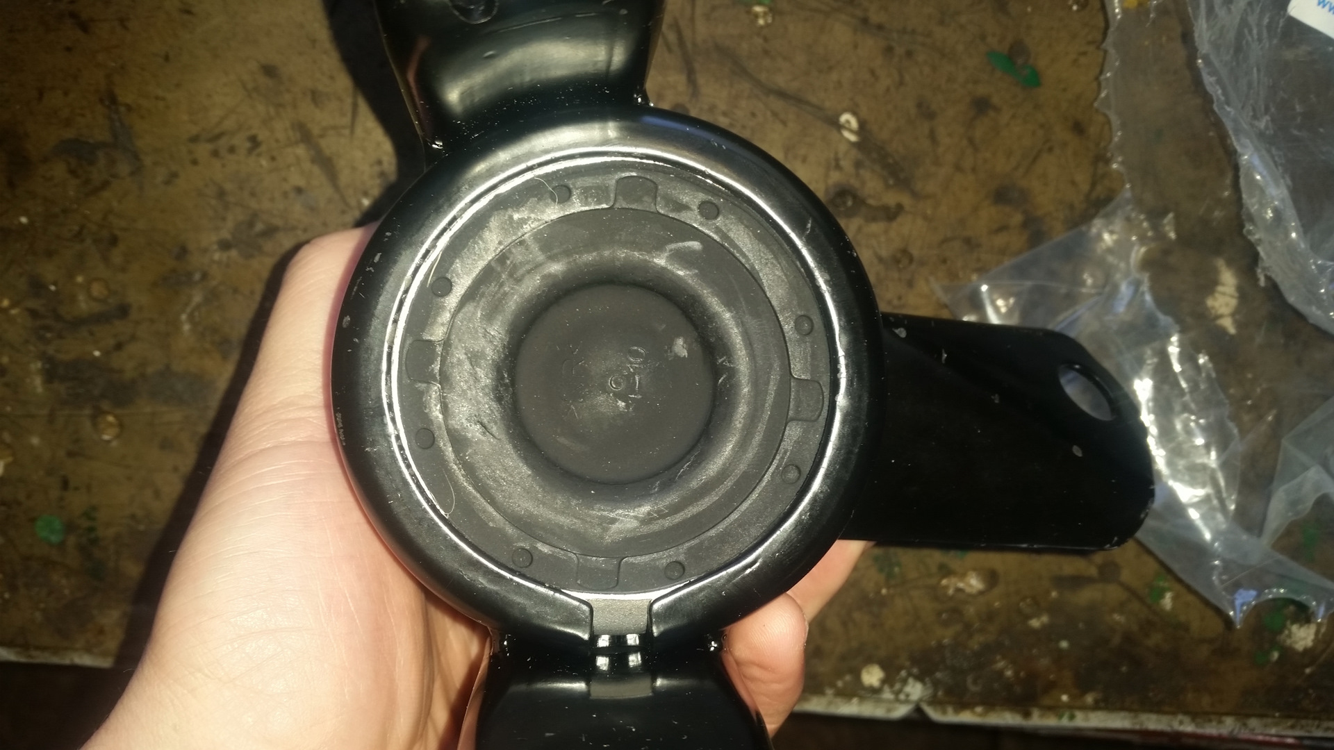

А этот SAT гидравлический? Оригинал у Мазды точно гидравлика. На Фордах вот правая опора — тоже больное место, и многие дешёвые заменители не гидравлические, а просто кусок резины. Понятное дело, вибрации гасят хуже
Эту опору пока никто не разрезал, а пока не вскроешь, наверняка не узнаешь. На вид, гидравлическая, если нажать на донышко, прожимается так, как будто там жидкость, как в оригинальной.
