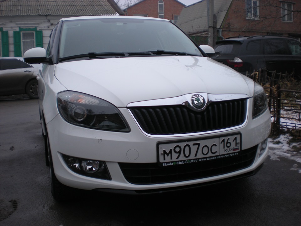

Наконец таки закончились мои мытарства с "очернением" глазок моей Бестии. Правда, закончились не совсем так, как хотелось… Типа, лишние детали остались. Но обо всём по порядку.
Для начала, меня выбесили потеющие ПТФ от DEPO. Обмазал герметиком везде, где можно, проверял вентиляционые отверстия и т.д. — нет эффекта. Плюнул, растёр, купил оригиналы в местном Шкодо-магазине. Не потеют))
Катался 2 недели с опущенной вниз кривой правой фарой — фигня полная. Центр дороги освещён ярко, правой обочины нет. Не комильфо.
В общем, скрепя сердце поплёлся на посланную ранее разборку. Там встретили как родного, начали плакаться, что потеряли левую фару — "А ведь такой хороший человек приходил, две просил!". Поржал, раскрыл инкогнито, поржали вместе, купил правую фару. Оригинал — та же Hella, но с наклейкой ВАГа.

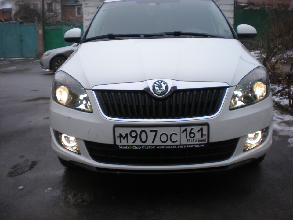

Привёз официалам — "поставьте, отрегулируйте" (погода как-то не располагала к самостоятельным действиям). Сижу, жду, прошло минут 30. Прибегает приёмщик с загадочной улыбкой — вроде рано ещё, не успели бы поставить. "А где Вы фару покупали?". Я, извиняйте, чуть не обделался. "Пройдемте, посмотрите". На подкашивающихся ногах иду в ремзону, там вокруг машины маленькая делегация, капот открыт. Свет на стене вроде нормальный. Какой-то чел лезет внутрь фары, что-там шатает — ну, думаю, всё, какая-нибудь бракованная, с отломанной линзой. Вдруг щелчок — и у меня СНОВА кривой левый пучок света! А этот пад нехороший человек ещё и добавляет — "Хотите, и вторую фару такой сделаю?". Как оказалось, в розницу Hella поставляет универсальные фары, в которых положение шторки переключается "лево-право". На резонный вопрос "Какого х… на ТО мне тогда ничего не сделали?!" был офигенный ответ "За ту смену не отвечаем, а щас мастер цеха пришёл, он всё знает!". В общем, были посланы, ни за мойку, ни за регулировку денег не получили.
Так что у меня теперь есть запасная фара (тьфу-тьфу-тьфу, чтоб не пригодилась). И классный свет!

а чем переключать эту шторку так и не узнали?
Шторка переключается сама, при переключении ближний-дальний. При моргании дальним Шторка тоже срабатывает, но свет не включается. Решается установкой реле. Скоро сделаю, выложу отчёт.
а как у Вас с дальним светом?))
На штатных линзованных фарах дальний лучше (для меня не критично, т. к. пользуюсь им очень редко). Моргание дальним работает только с включённым ближним — проблема решается простой установкой реле (скоро сделаю).
