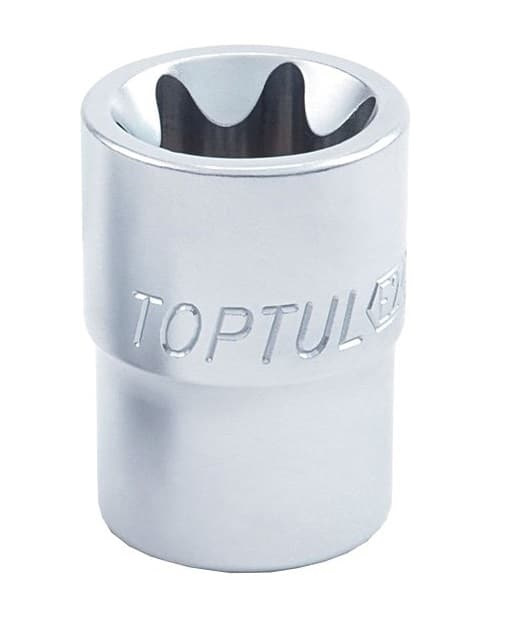

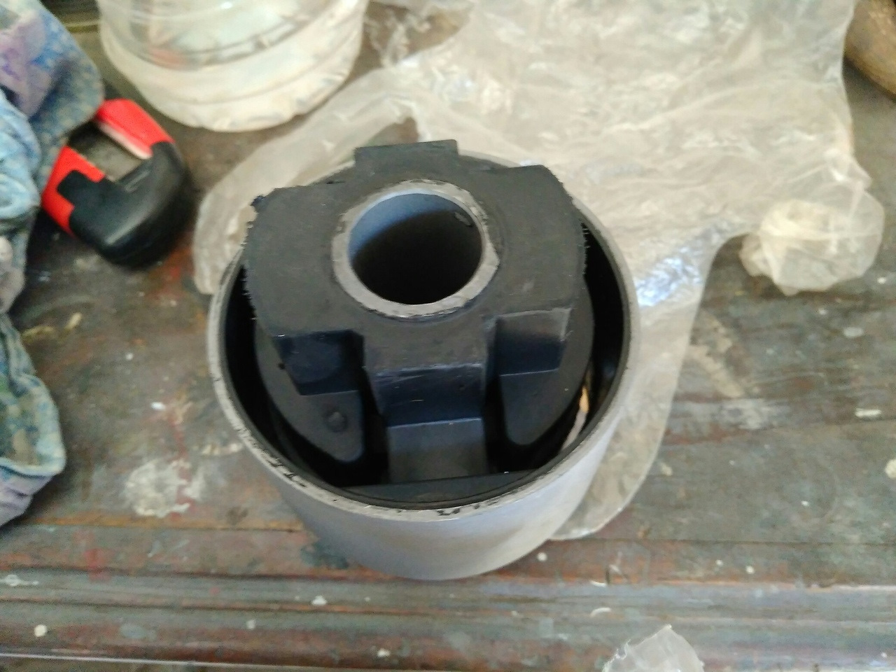

Мне пришлось докупить только головку "звездочка" TOPTUL 1/2" Е24 BAED1624.

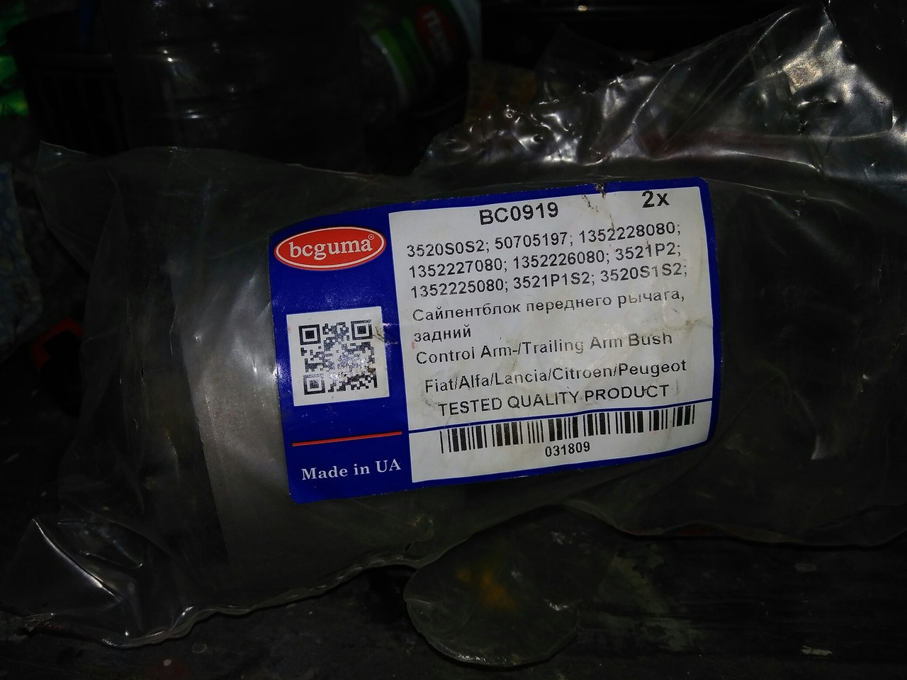

Особого выбора на рынке салентблоков мне не предоставили(речь идет о наличии), пришлось брать что было.
И так, ТМ «BCGUMA». "Украинская торговая марка, под которой производятся качественные резинометаллические автозапчасти в широком ассортименте для послегарантийного обслуживания европейских и азиатских автомобилей: сайлентблоки, втулки стабилизатора, подушки двигателя и КПП, пыльники, втулки амортизаторов и многое другое в перспективе."-данная информация взята с официального сайта!

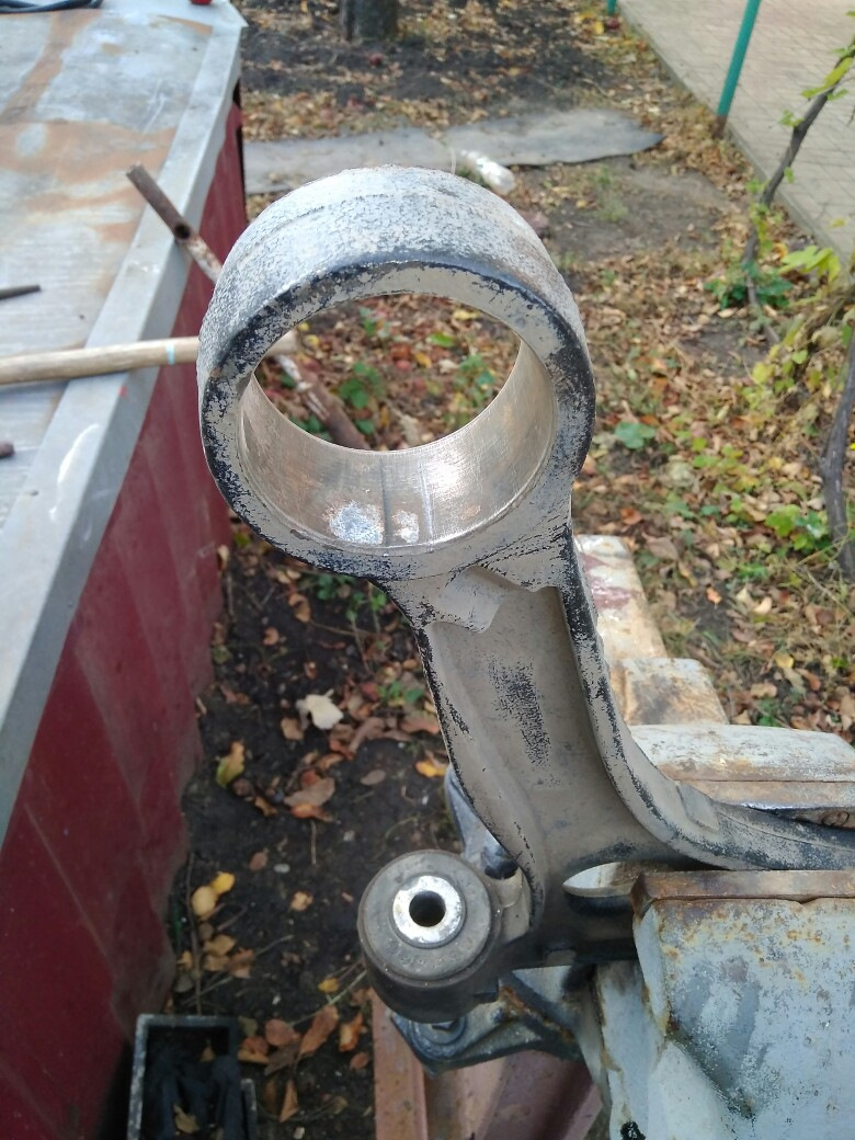

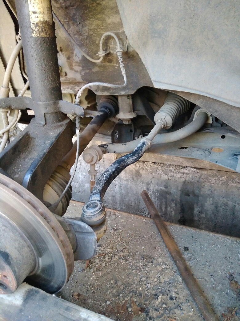

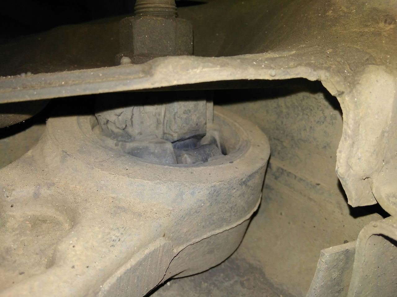

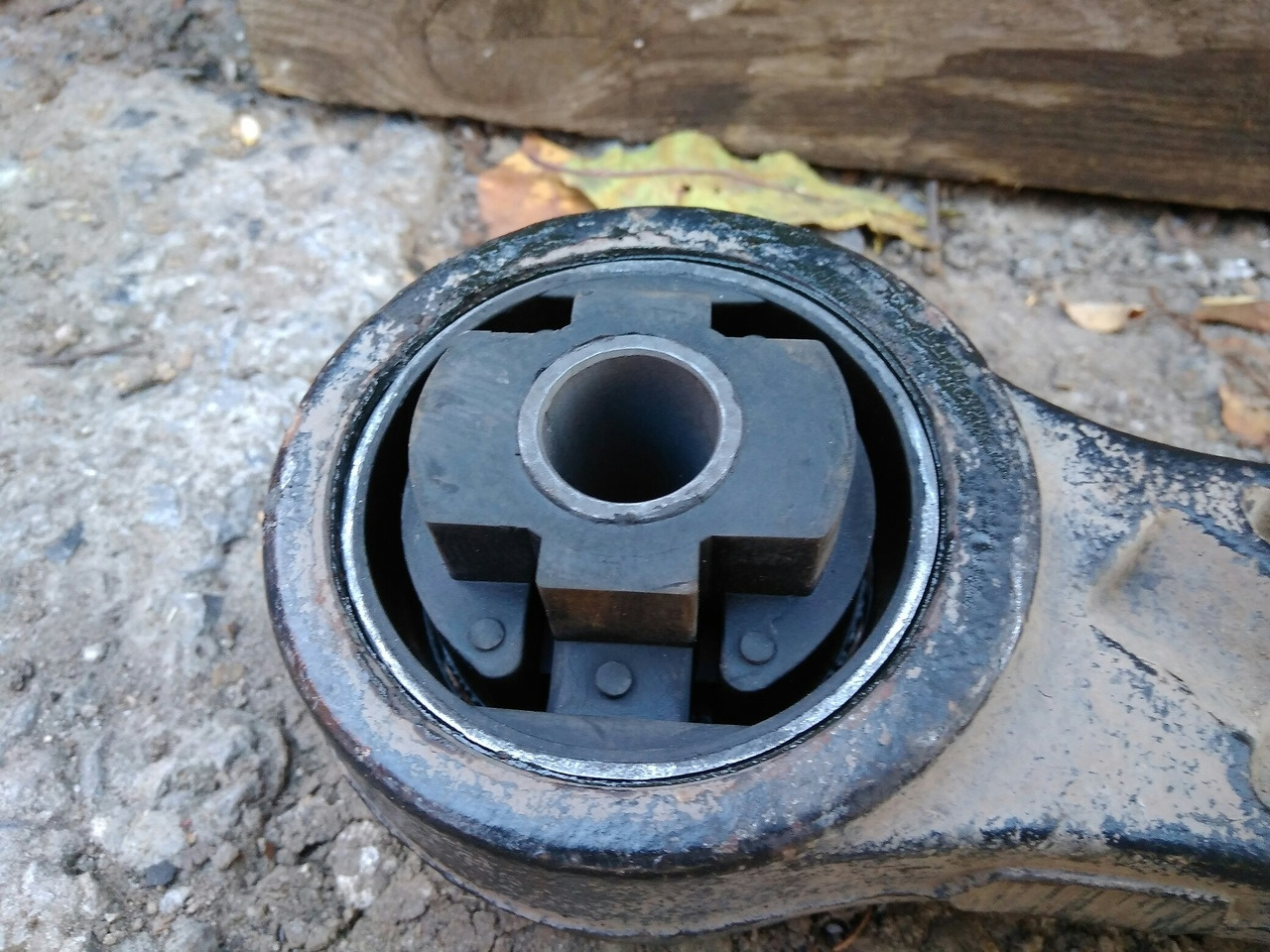

Возвращаемся к замене. Состояние видно на фото

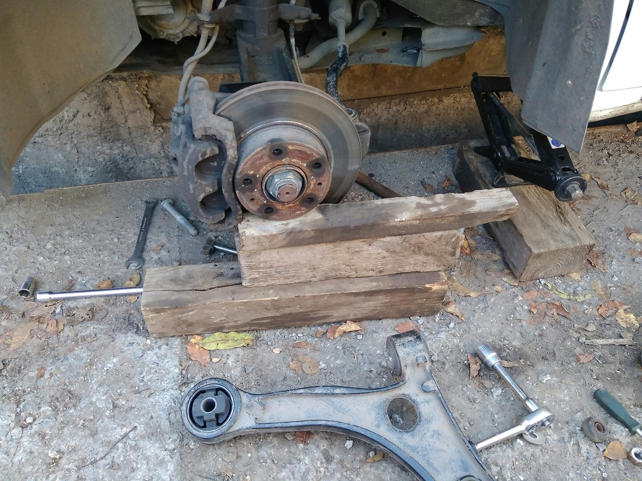

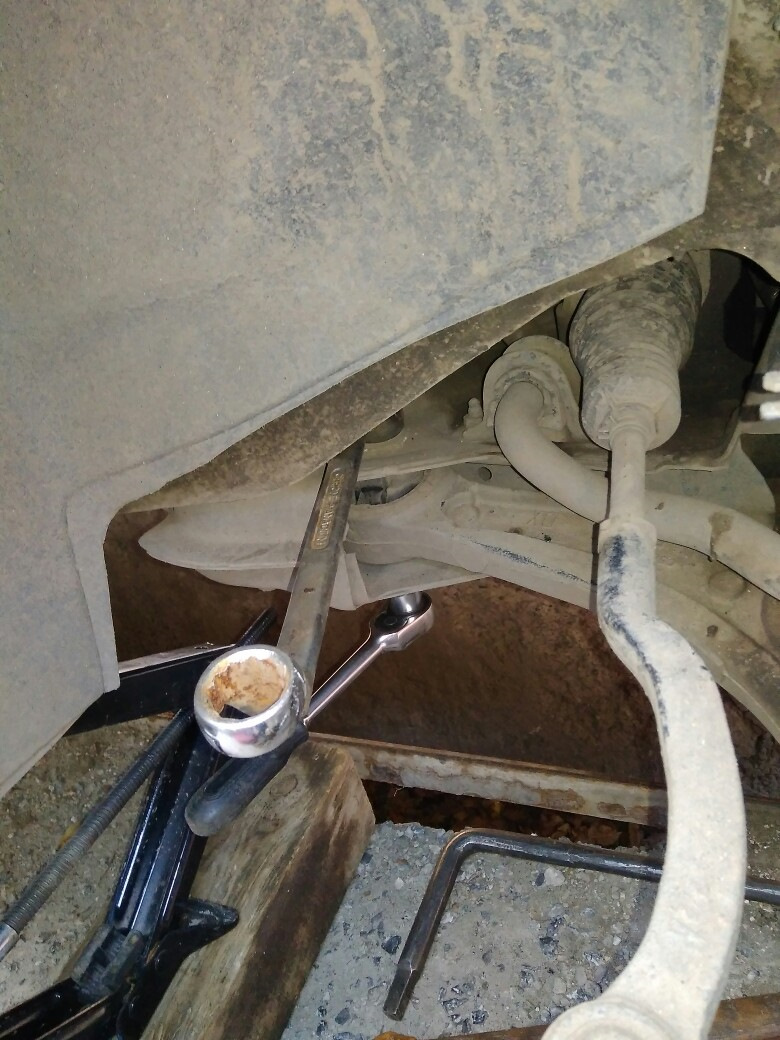

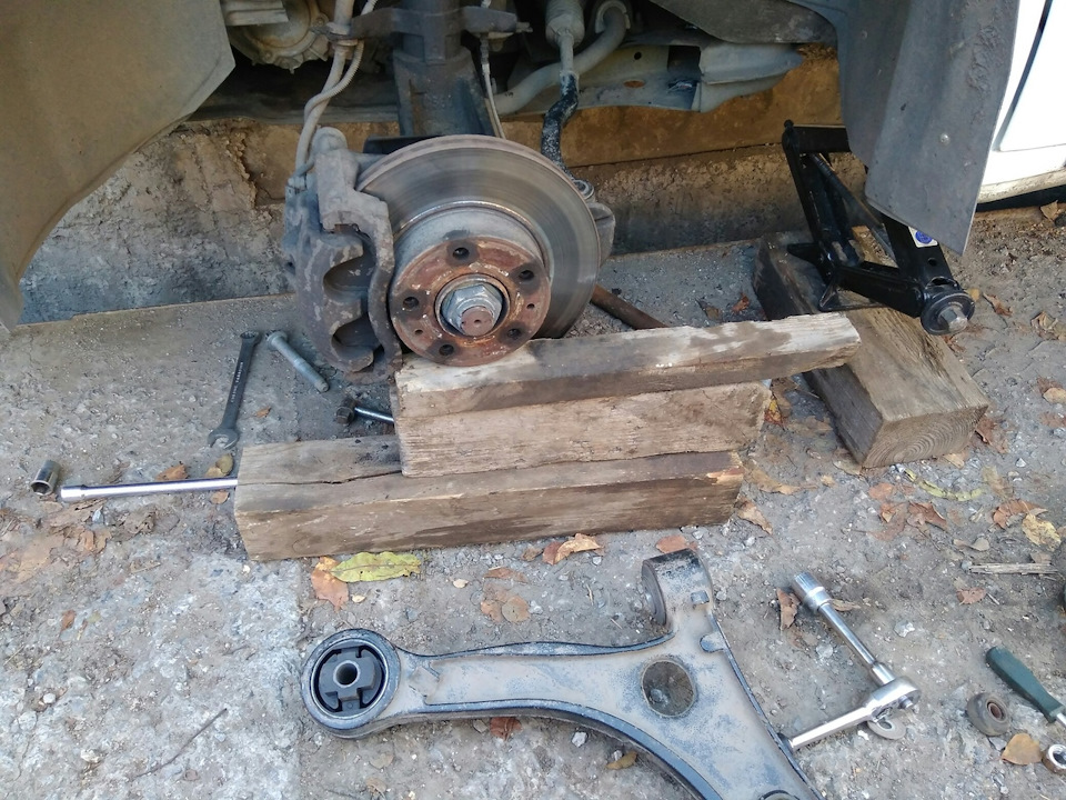

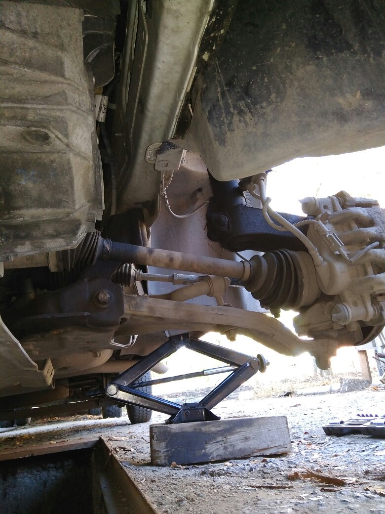

Приступаем к работе.

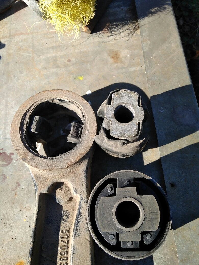

Обращу внимание, что съемника у меня нет. Выбил старый сайлентблок, запрессовывал новый тисками.
Зачищаем посадочное место наждачной бумагой от грязи. И спереди и сзади рычага.
Сборку проводить в обратном порядке, меняем обе стороны, по отдельности не допускается!
Осталось только заехать на развал-схождение.

Скажите а нет случайно размеров это сайлента? Ищу полнотелый на замену таких на панду. Вдруг размер одинаковый наружний. Но они же жестче чем на панду
лежит один в гараже, могу померять
BolshoyPashko
42х74
Вот спасибо добрый человек. Плюс вамв карму. А размеры неподходят. Больше. Ищу дальше
Да, и по технике, желательно не на домкрате работать! Перед тяжёлый, а домкрат гав.о, А производитель нормальные делает изделия. Удачи на дорогах
спасибо, учту)
Если чесно, заменить сайлент блоки нет ничего сложного. Единственно что без ямы это геморойно. Особенно протяжка под нагрузкой. Но учитывая что у фиата болезнь именно пеедних сайлентов, 2 и последующие замены можно делать закрытыми глазами. Менял каждые 50000 км, иначе жрать резину начинает.
