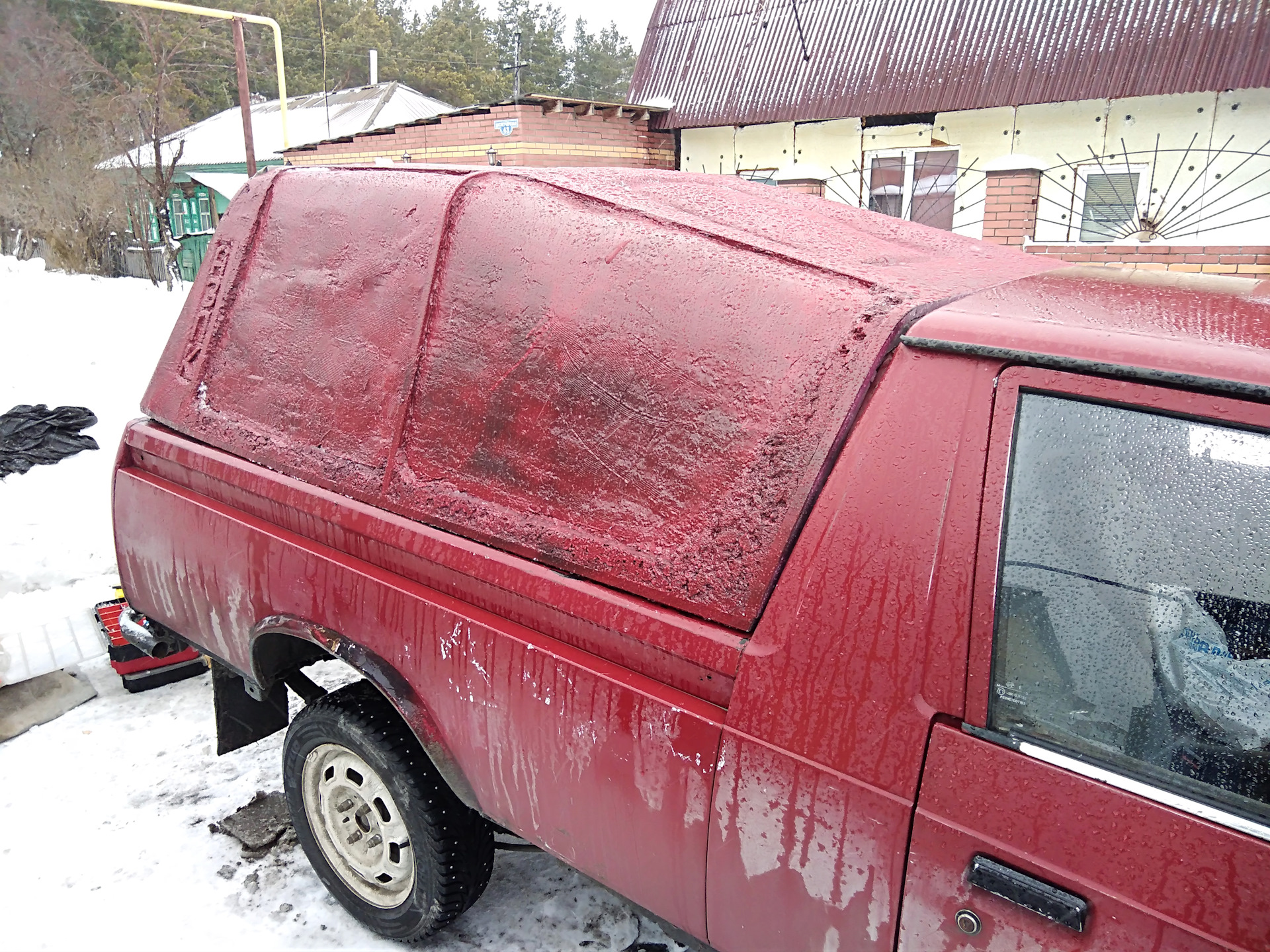

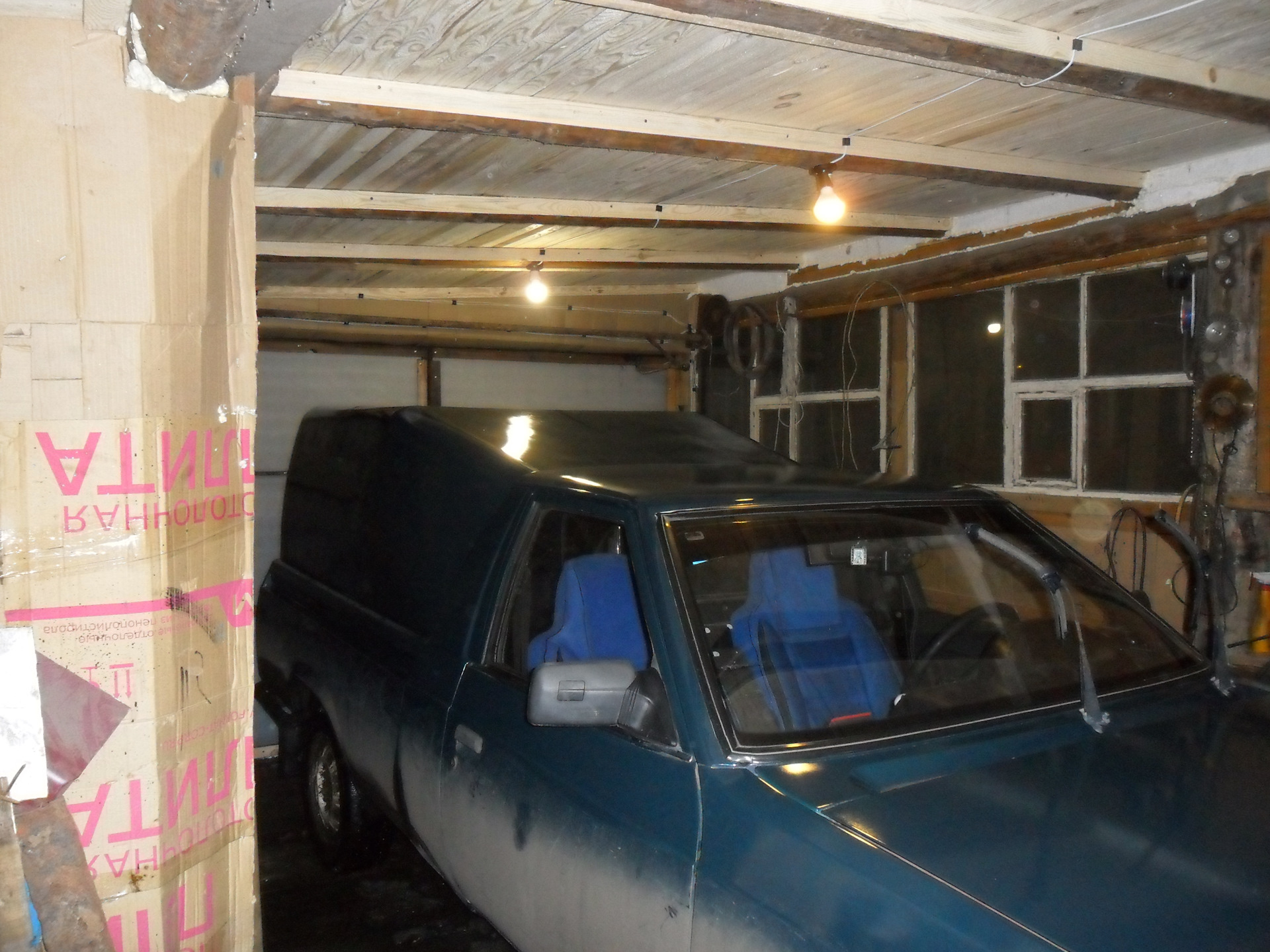

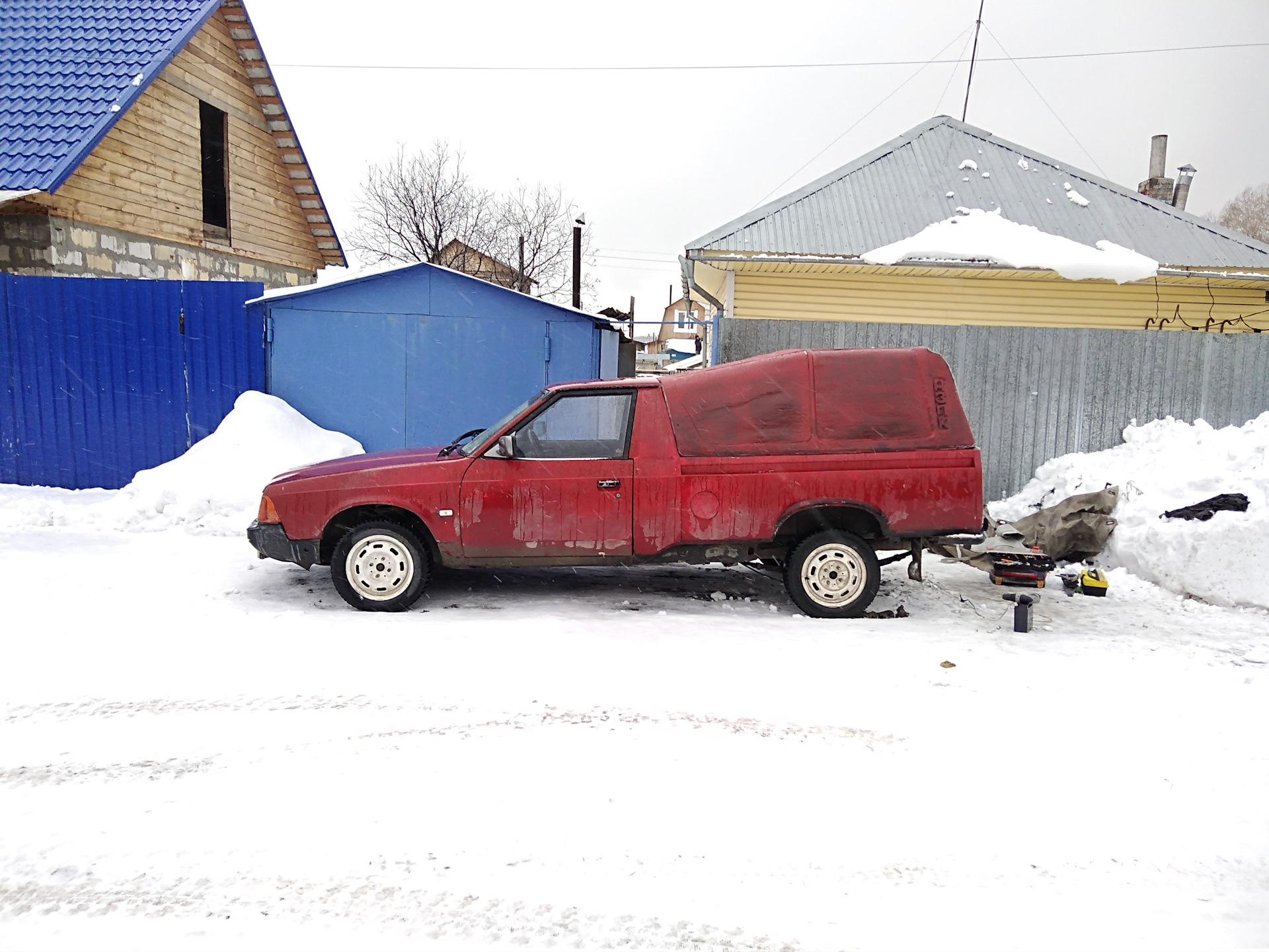

Пока машина готовится к отправке, решил накинуть заготовку кунга. Два года он висел под навесом и я к нему не прикасался — не до него было, настроения не было и тп причины…
Бросать здесь тоже неохота, когда нибудь я его всё таки доведу до ума.

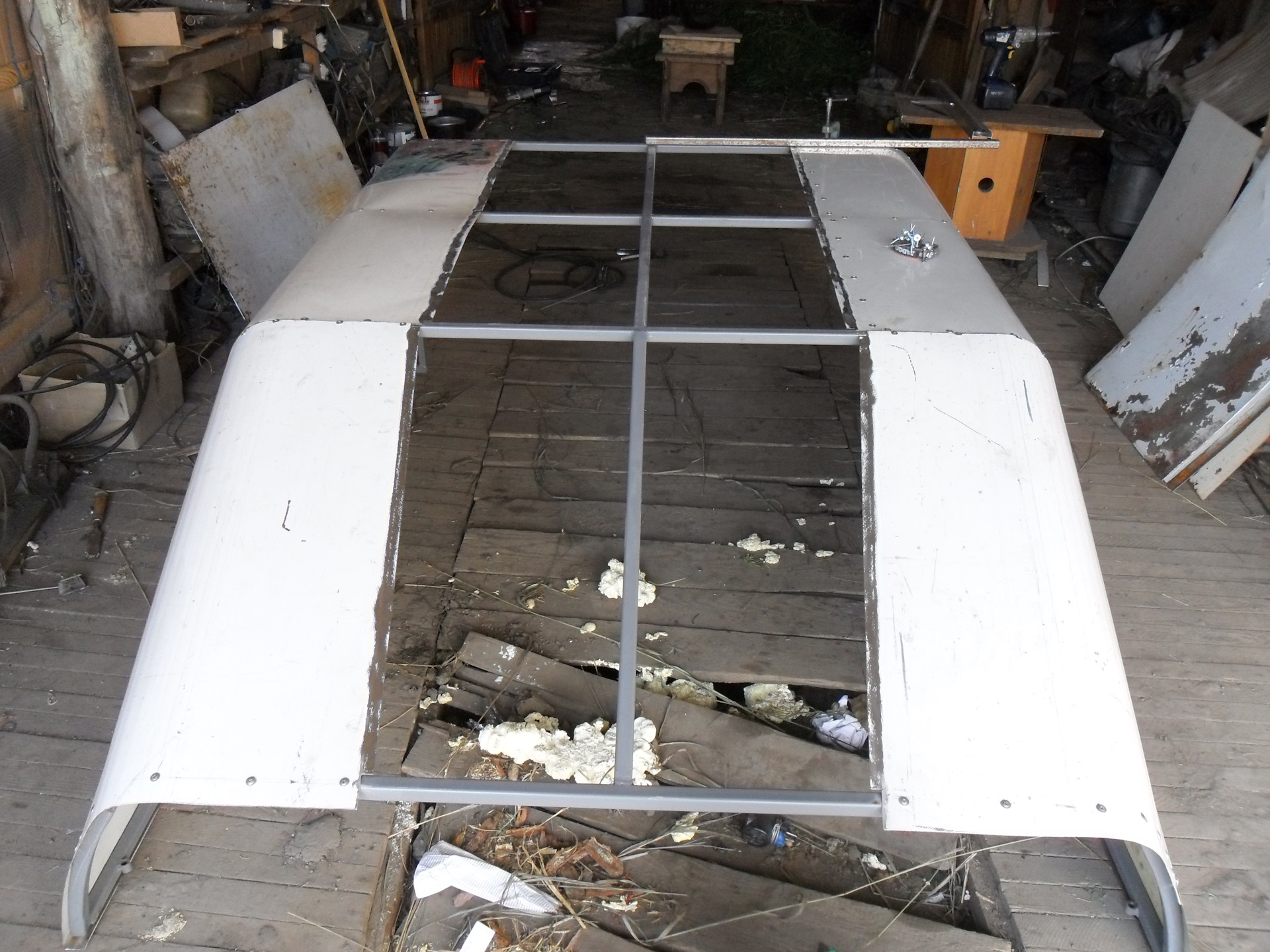

Итак. Каркас переварен из штатного каркаса под тент. Изнутри натянут изоспан (мой главный просчёт и ошибка) — используется в строительстве в качестве пароизоляции. На него набросана монтажная пена. После застывания ножом придал форму — я аж возомнил себя скультором!
Здесь следует перерыв в работа на два года.
Изоспан провис без поддержки и формы получились вогнутые 😲

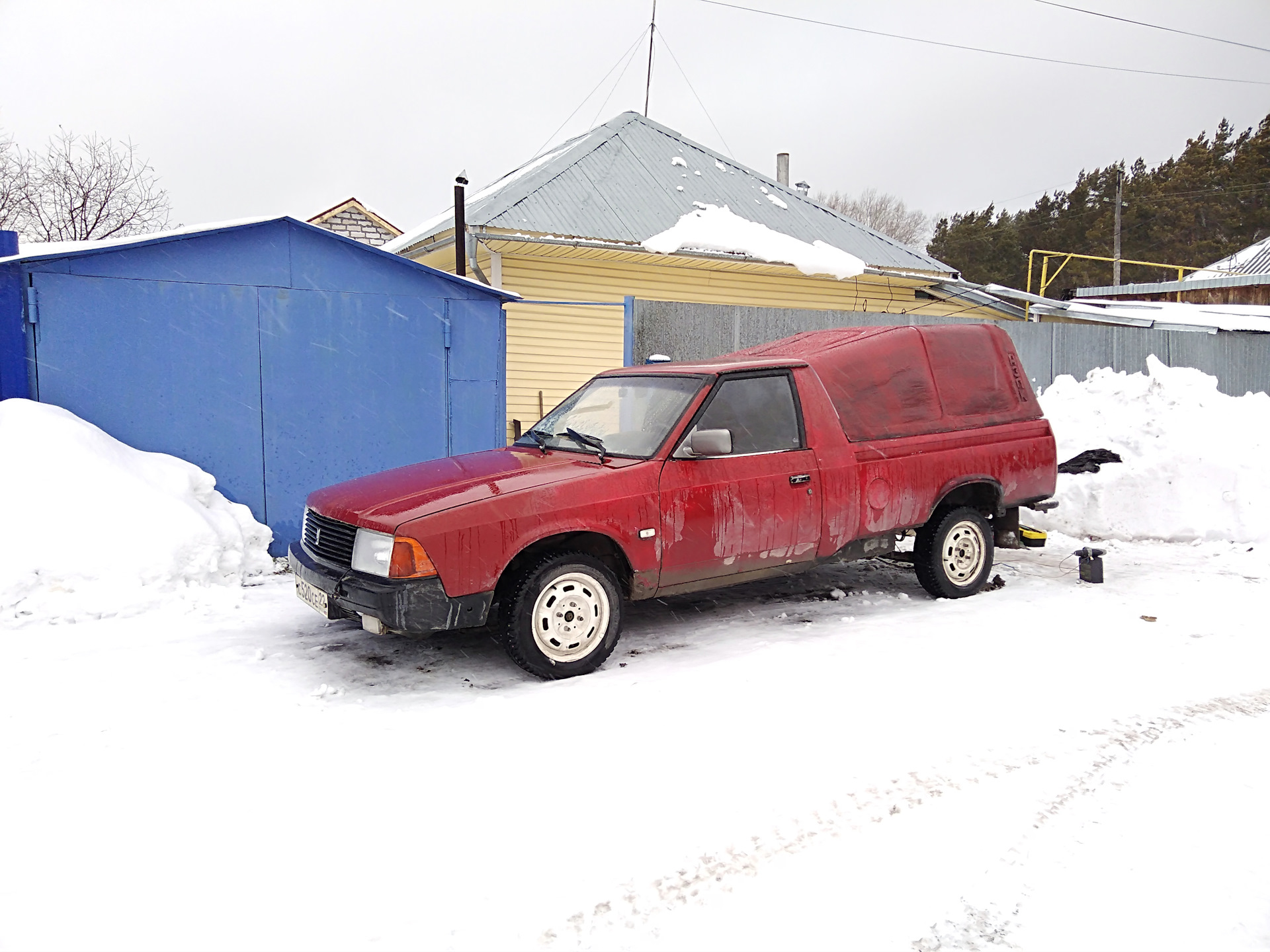

Этим летом я решил снова приложить руки. Взял гипсовую штукатурку, развёл её пожиже и широкой малярной кисточкой закрасил поверх пены. Особо нервные места заштукатурил той же штукатурукой.
Но… Штукатурки на весь "кунг" не хватило и я опять забил на него.

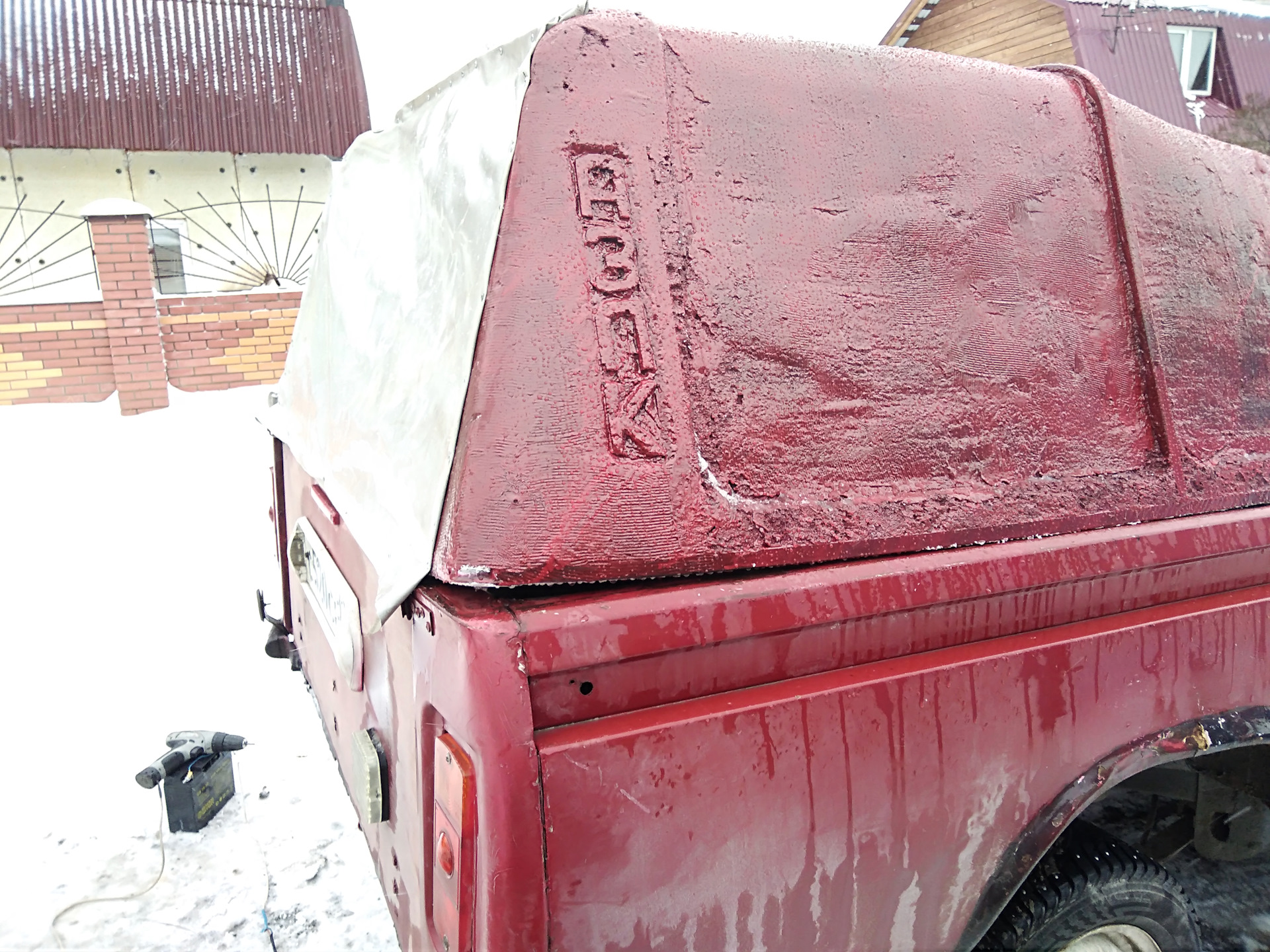

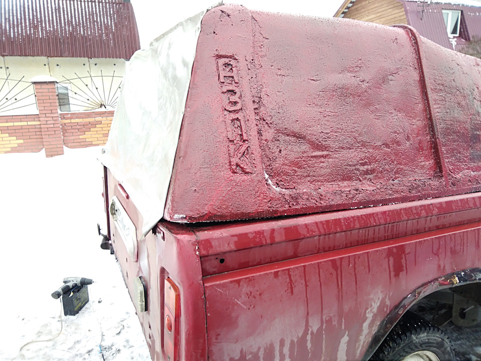

Решив перебираться из НСК в МСК, я снова взялся за этот долгострой — купил за 300 рублей банку белой глянцевой краски ПФ, и покрасил поверх штукатурки. Пока сохло я решил, что белый мне не нравится. После высыхания задул из баллончиков чёрной матовой (было в запасе 3 штуки). Думал подорвёт нижний слой, но обошлось. На следующий день при ясном солнышке и по трезвому оценил результат. И полез в загашник за тремя баллонами вишнёвой глянцевой эмали.

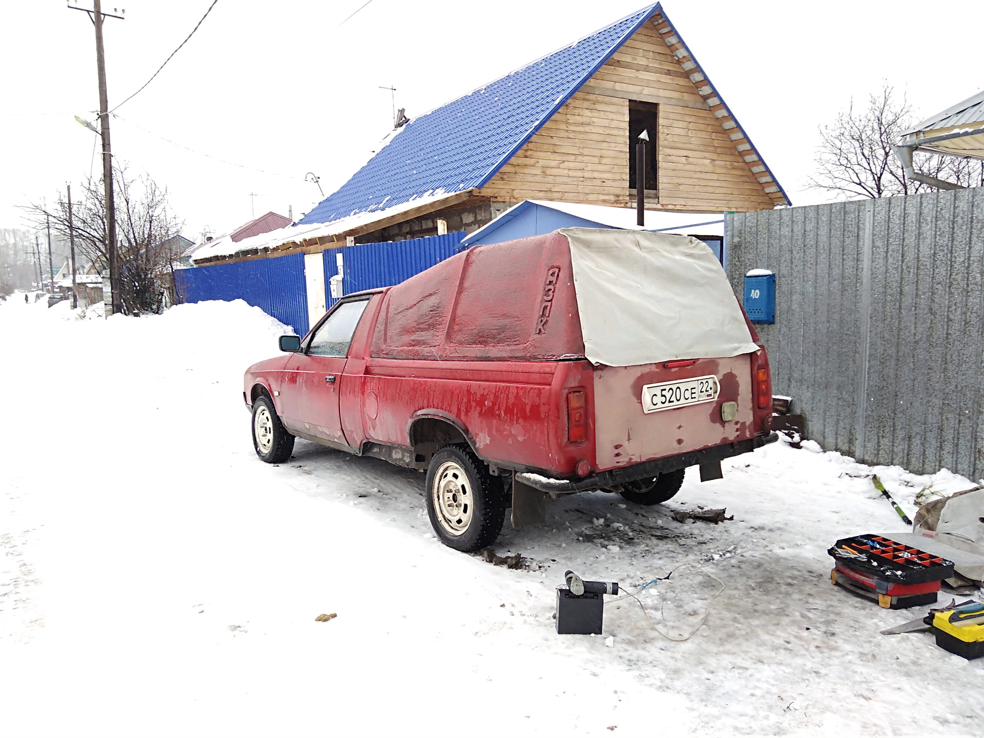

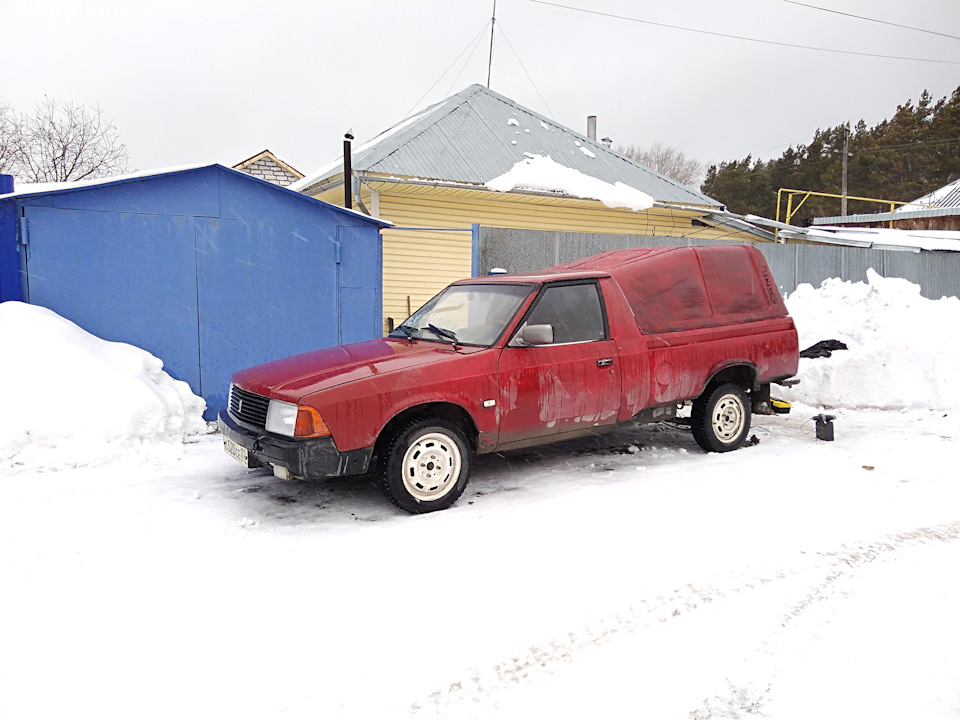

В общем со стороны это выглядит так:

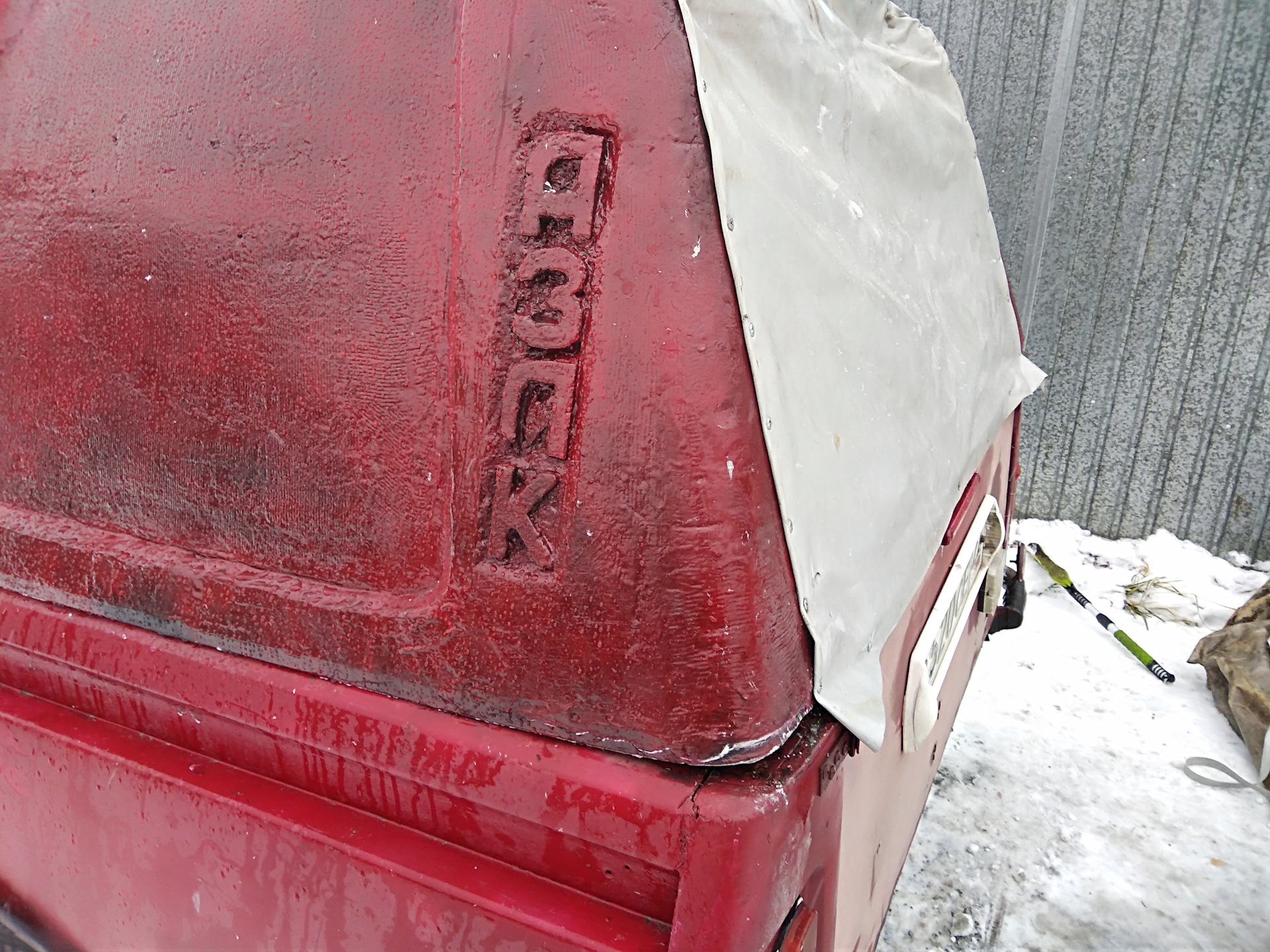

Но это только издалека. Вблизи картина менее радужная — за два года его покорёжило и винтом выгнуло, еле на посадочные места прикрутил. Зазоры адовые, пропеню из баллона, чтоб непротекало.
В следующем году среду всю пену и зашью алюминием нафиг…

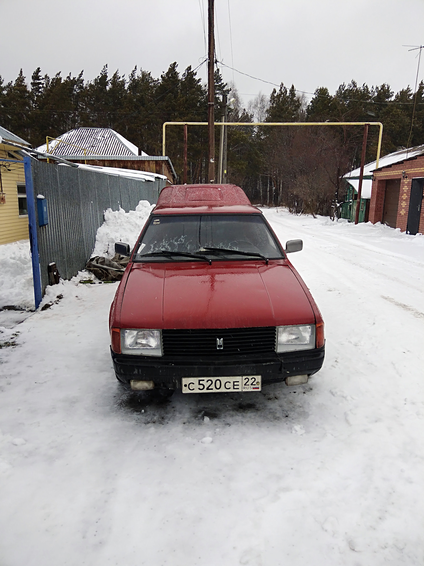

Зы: вчера второй раз в этом году поменял коробку. Менял сам, с помощью товарища (у которого по бартеру её собсно и взял). Выяснили причину такой массовой гибели коробок — рассыпался подшипник на маховик, куда опирается первичный вал коробки. Менять не стали — работали на улице, а температура за это время упала с -3 до -10. Да и искать где его купить в 10 вечера — не вариант…
Через два дня грузить Москвича на автовоз, побегает немного.
