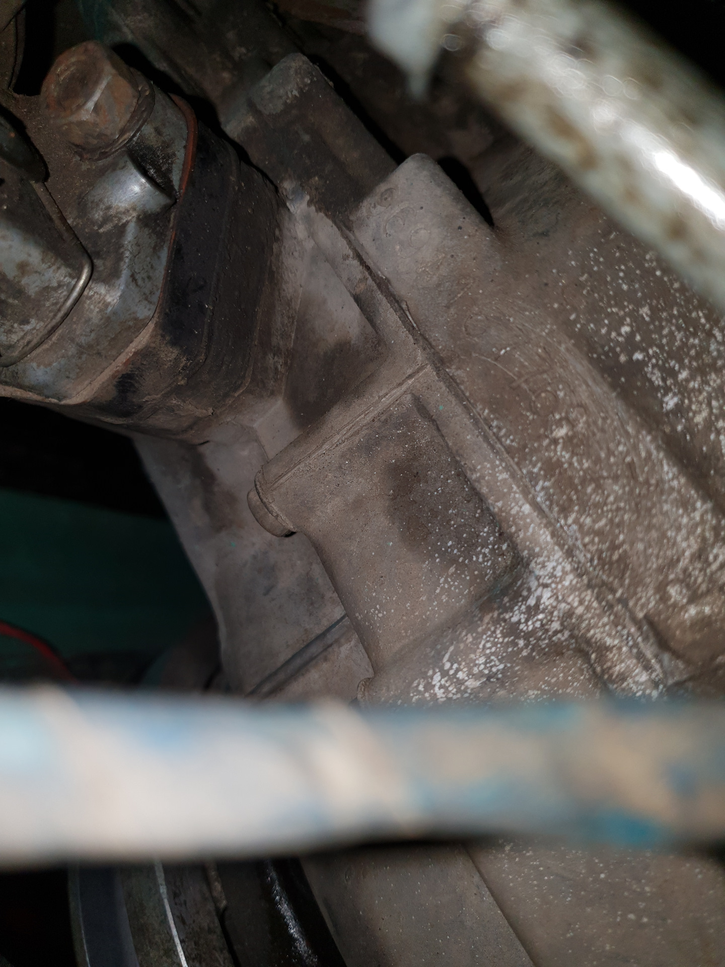

Всех приветствую ! Нужна помощь в регулировке зажигания на луазе, на движке написано 969а, собственно не понятно по какой метке выставлять вмт на крышке за центрифугой? Там посередине метка и есть сбоку, раньше запускал по метке по середине, сейчас нивкакую нехочет запускаться, схватывать, может по второй выставлять подскажите пожалуйста ! Есть другой двигатель но там крышка другая и метка только посередине, всю кровь выпил уже !

Вобщем с зажиганием разобрался машинка бегает ! Выставляется по метке мз которая на шкиве, совмещая с меткой не по середине крышки, а со втрой меткой которая ближе к бензонасосу может кому пригодится, всем кто откликнулся спасибо за советы !
По второй метке выставляй ( которая с боку, в букваре написано)это -Момент Зажигания
один стартер крутит, второй трамблер. как завелась, ищим максимальные обороты.
а если привод трамблера доставал то:
свечку из первого цилиндра выкрути, должно совпасть три условия: 1ое- поршень в ВМТ, 2ое- бегунок трамблера смотрит на ВВ провод первого цилиндра, 3е- метка на шкиве и блоке! удачи:)
Выставлять по МЗ ( момент зажигания! ) даже можно чуть раньше так как бензин сейчас 92 а он горит немного хуже 76 и 80! А вообще я бы поставил БСЗ И РЕГУЛИРОВАТЬ ПРОЩЕ!
