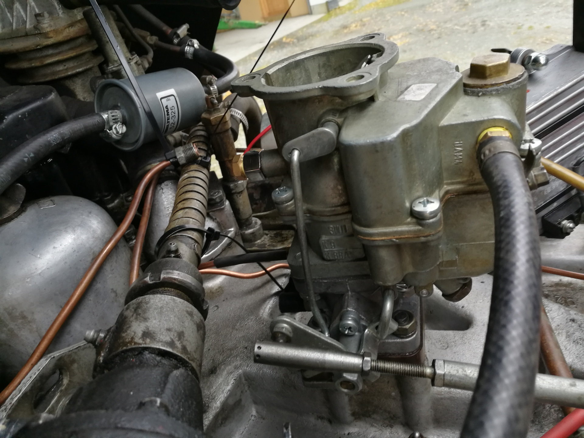

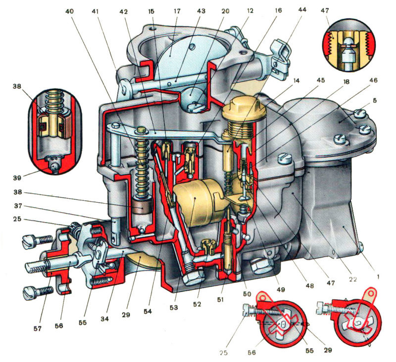

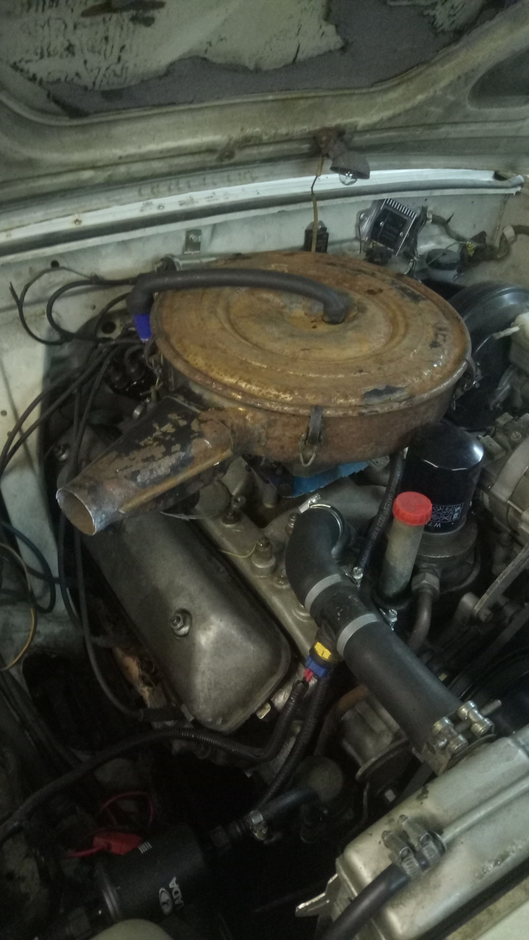

Карбюратор
Здесь сразу оговорюсь — я противник приколхаживания американского четырехкамерного карбюратора, особенно на 750cfm и особенно на впуск нового образца. Рекомендованный для данного мотора карбюратор — все, что не выше 390cfm, 450 максимум. Я использовал калькулятор на официальном сайте Holley по параметрам нашего мотора. Казалось бы, кашу маслом не испортишь, но все забывают о том, что при больших cfm на маленьком моторе падает скорость истечения и ухудшается смесеобразование. В лучшем случае четырехкамерный карбюратор будет работать только на первичных камерах. Подтверждают это эксперименты с вакуумным приводом вторичных камер — они просто могут не открываться на наших моторах, а владелец может и не подозревать, что по факту ездиит на двухкамернике. Поэтому мой выбор для ГАЗ-66 — К-96, ну или К-88/89, если не получится найти К-96. Это семейство зилокарбюраторов. 96-ой — это последнее поколение и отличается от К-88 отсутствием вакуумного ограничителя оборотов и наличием клапанов ЭПХХ. Не смотря на то, что карбюратор довольно редкий, они довольно часто продаются новыми, поскольку в автохозяйствах их часто выкорчевывали и ставили более привычный К-88 с закозленным ограничителем. Ограничитель я тоже убрал и не вижу в нем смысла. Перекрутить этот мотор сложно и если мозги на месте, то ограничитель не нужен.

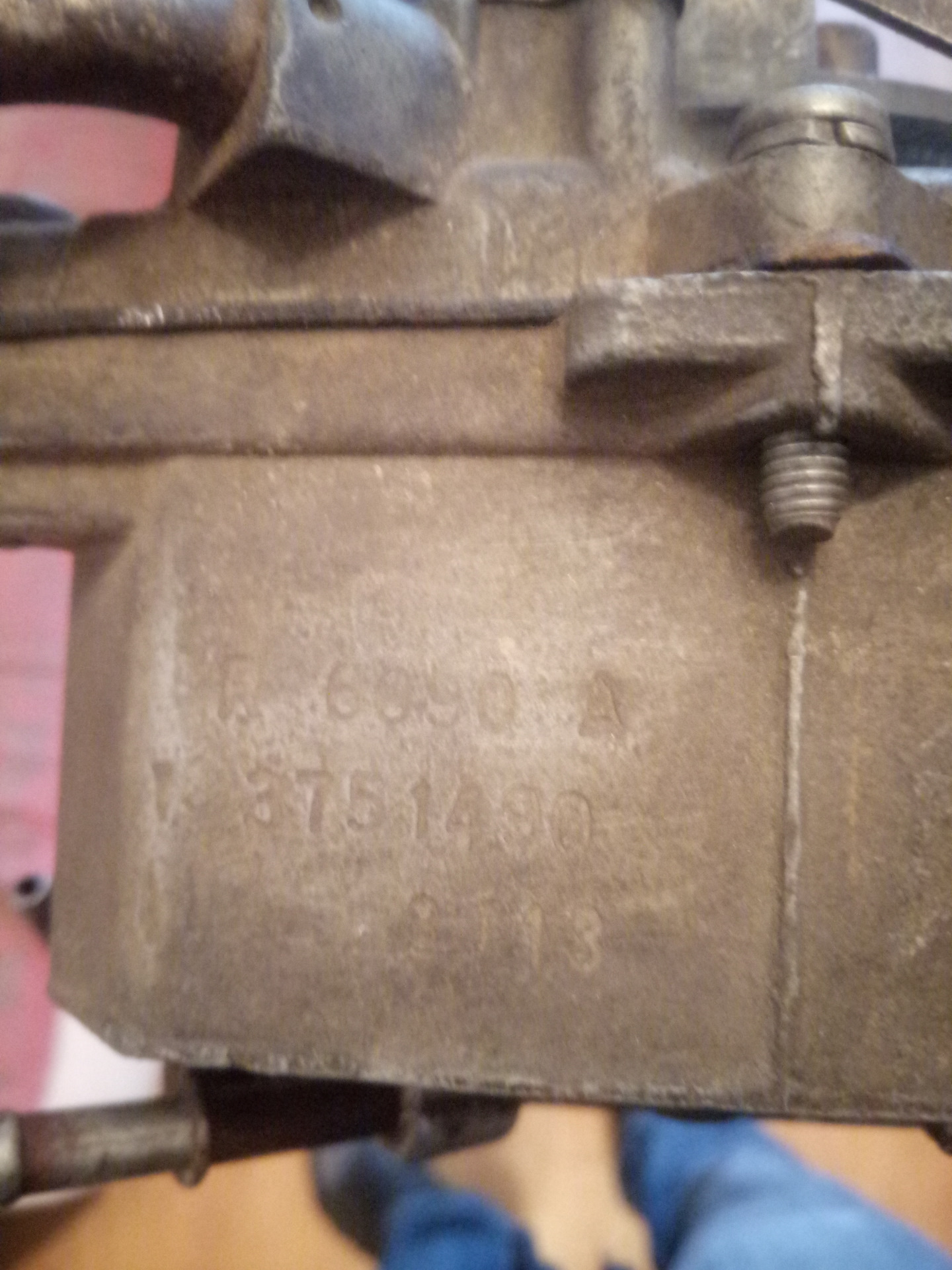

Есть правда неприятный косяк. Довольно часто К-96 попадаются с дефектом литья — сплав на средней части карбюратора дефектный и деталь попросту рассыпается. Можно поступить как я — купить у деда новый бракованный К-96 и пару К-88 взять на сдачу, чтобы собрать один отличный карб. Приятный бонус — ЭПХХ позволяет сэкономить до 2х литров горючки на 100км, ну и плюс автомобиль станет немножко больше эко-френдли. В целом, расход практически не меняется по сравнению с К-126/135. ЭПХХ я пока не ставил — требует подключения блока управления, который у меня есть, даже два. Просто решил сначала отстроить все, потом ставить клапаны.
Мой вариант установки — поплавковой камерой назад.
Популярное мнение о том, что бенз отливает при трогании — бред сивой кобылы. Если уровень в поплавковой камере выставлен правильно — проблем не будет. Брал горку с уклоном 14%. Отливает масло в поддоне, — карбюратор работает как часы. Для подачи бенза придется удлинить шланг, поскольку штуцер подачи в камеру теперь дальше. Зиловская игла значительно надежнее (кстати без переделок станет и на К-126/135). При таком способе установки не нужно ничего делать с приводом от педали газа, возможно немного подрегулировать, чтобы заслонки закрывались при отпущенной педали.

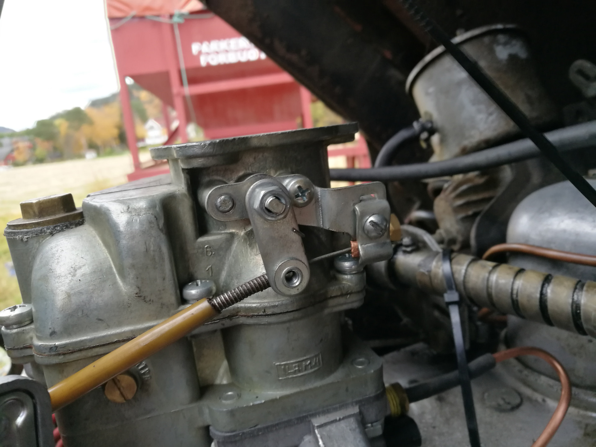

Обязательно возникнет проблема с приводом подсоса. Многие забивают и вообще не подключают его, многие ставят длинный тросик. Я пошел другим путем. Карбюратор позволяет переворачивать держатель тросика привода. Я развернул держатель и закрепил тросик таким образом:
Осторожно, можно сломать мозг! Но, как ни парадоксально, это работает.
Сама жила тросика жестко закреплена на кронштейне, а рычаг заслонки двигает именно рубашка тросика. При вытягивании подсоса в кабине рубашка подпирает рычаг и заслонка закрывается. При выключении подсоса рубашка отходит обратно, а рычаг под действием штатной пружины возвращает заслонку в открытое состояние. Естественно, тросик нужно продеть в зажим рычага, но не зажимать — рычаг должен скользить по тросику. В итоге — рабочий подсос и ничего не нужно менять или серьезно переделывать. Работает надежно.

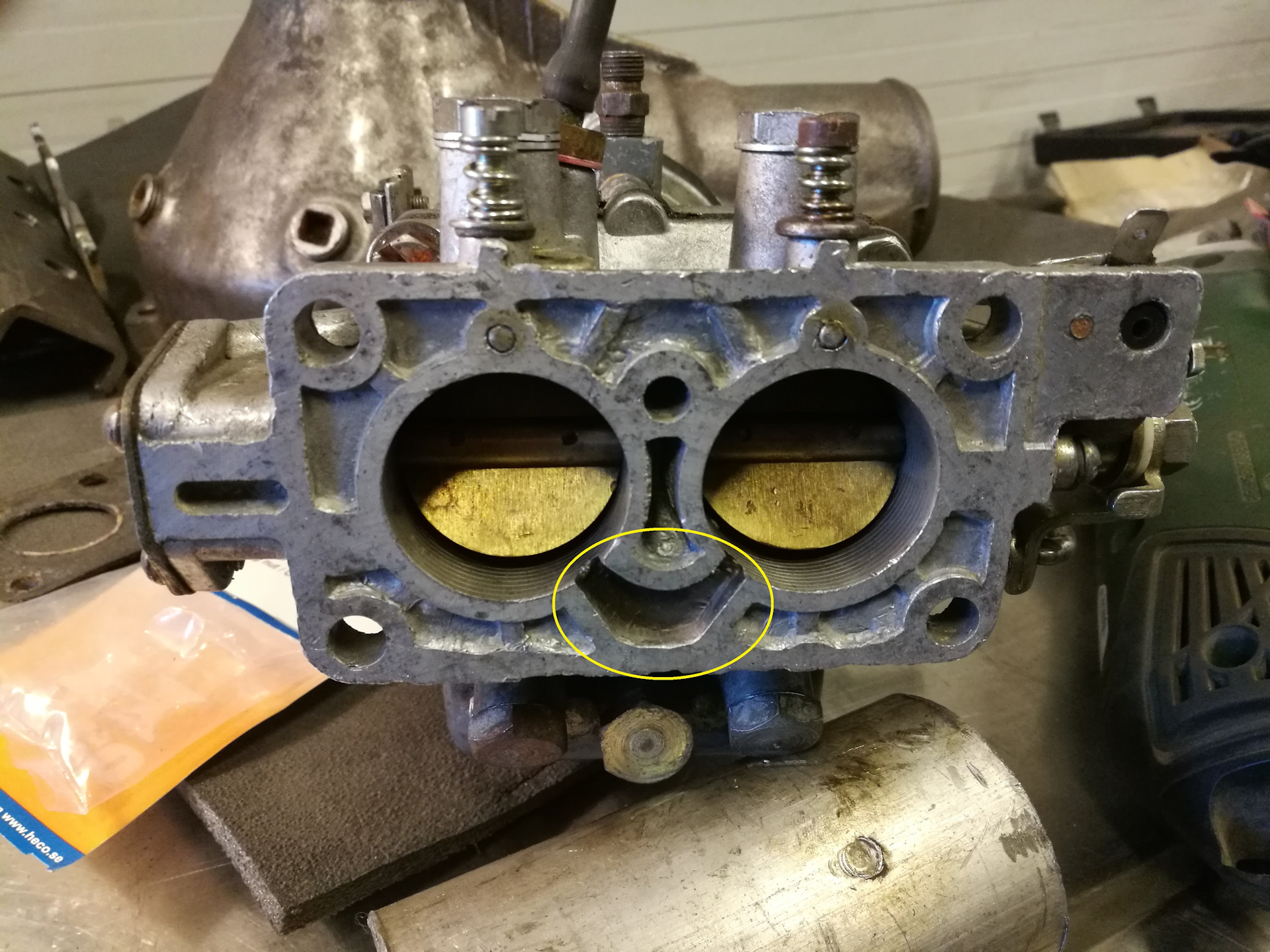

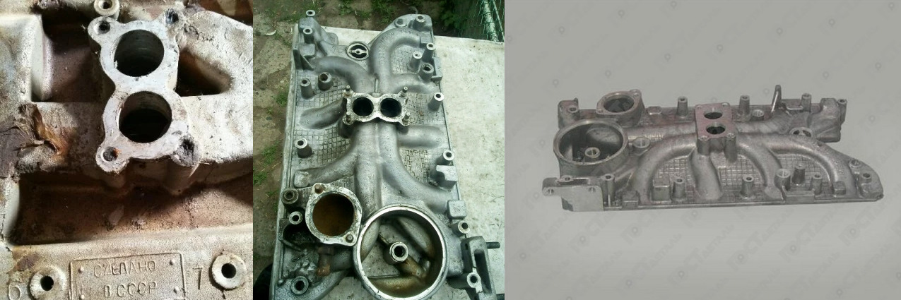

Еще один нюанс, который важно устранить. Перепускной канал между камерами карбюратора (на картинке выделен желтым кружком).
Как правило, площадка карбюратора на впуске выполнена в виде очков (бывает по-другому на впусках с подогревом или некоторых версиях без).
У меня все 4 впускных коллектора — 3 старого и один нового образца — с "очками". В таком случае перепускной канал не закрыт площадкой карбюратора и будет обильный подсос воздуха во впуск. Есть два варианта решения проблемы — эпокситная смола и алюминиевые опилки, либо проставка. Я на ГАЗ-66 пошел по пути установки проставки (здесь больше пространства под капотом). Для Волги буду заклеивать канал, чтобы сэкономить по высоте.

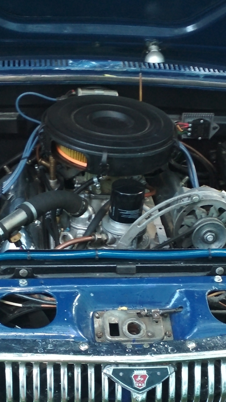

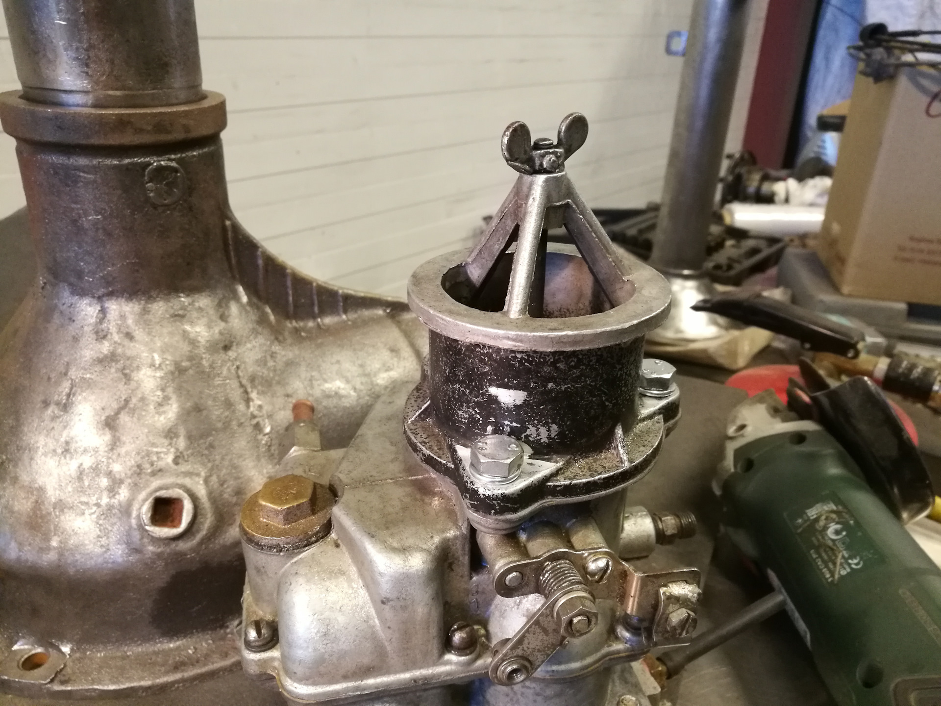

Воздушный фильтр я оставил родной. Во-первых, не надо ничего выдумывать, во-вторых, от него идет сосок на компрессор, и это надо учитывать при переделке. Был у меня родной зиловский постамент под фильтр, но он не подошел по росту и, кроме того, на него плохо садится сам фильтр.

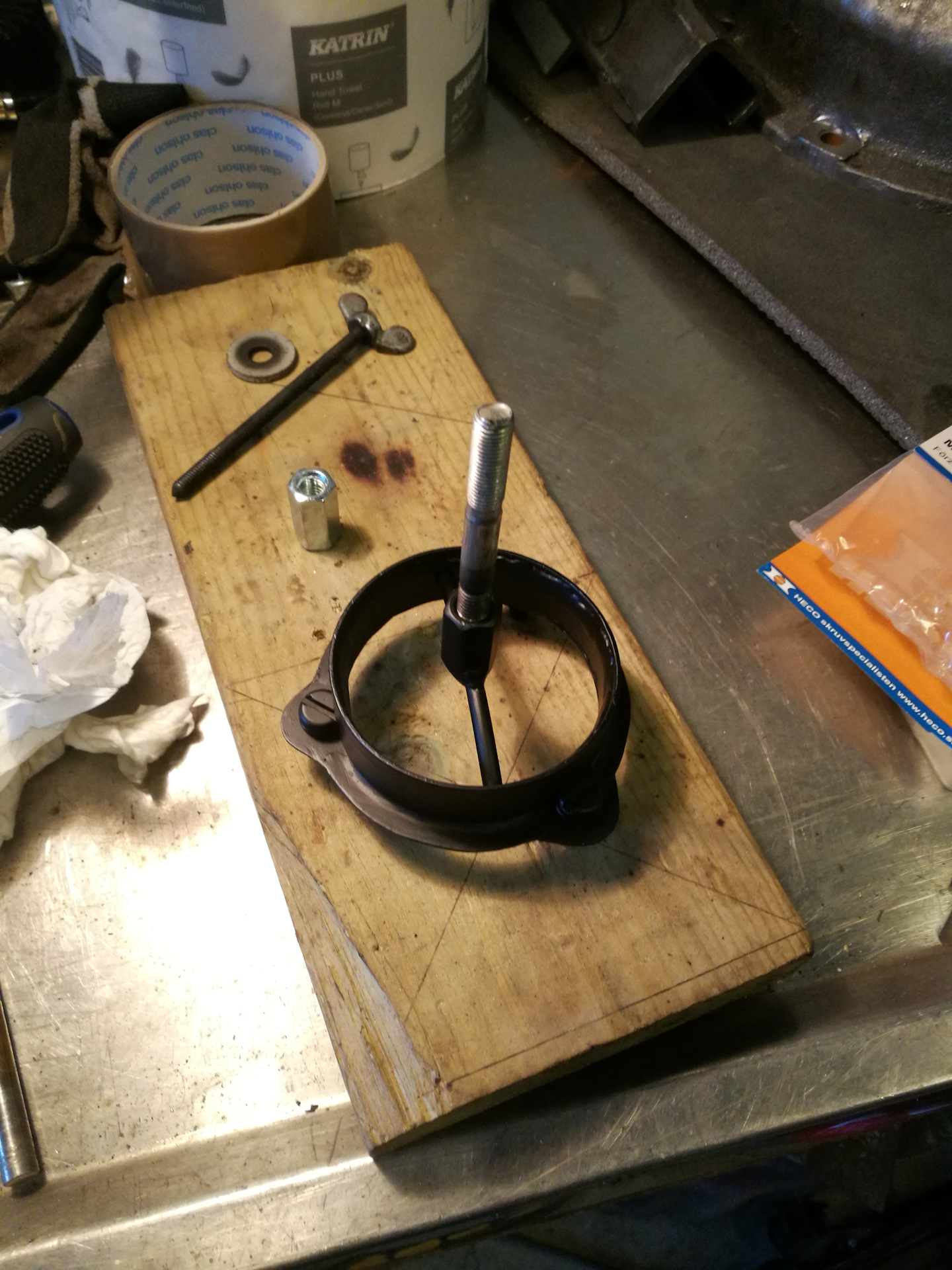

Как ни крути — нужно переделывать. И я снова пошел другим путем и просто сделал свой переходник.
Возможно существует на рынке вариант переходника под разные виды воздушных фильтров для карбюраторов семейства К-88, но мне они не сильно доступны. Для Волги можно изготовить переходную пластину и приколхозить любой бумажный фильтр или тот же газоновский фильтр типа 3307.
Для желающих чего-нить погорячее, есть отличный вариант карбюратора — Rochester, 2jet от моторов на 5-6 литров.
Они обычно ставились на грузовые биг блоки и сочетают в себе удачную комбинацию простоты и производительности. Их часто меняют на блестящие четырехкамерники, потому найти б/у на рынке по доступной цене не составит особого труда.
Прелесть карбюратора в том, что отверстия крепления почти совпадают с нашими шпильками. Подогнать можно легким подпиливанием отверстий. По опыту соклубников знаю точно, что результат может быть лучше, чем у зилокарба. Но этот вариант естественно немного дороже.

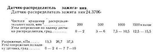

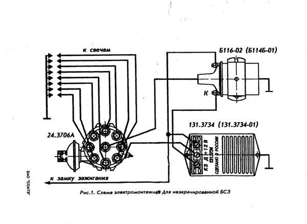

Зажигание

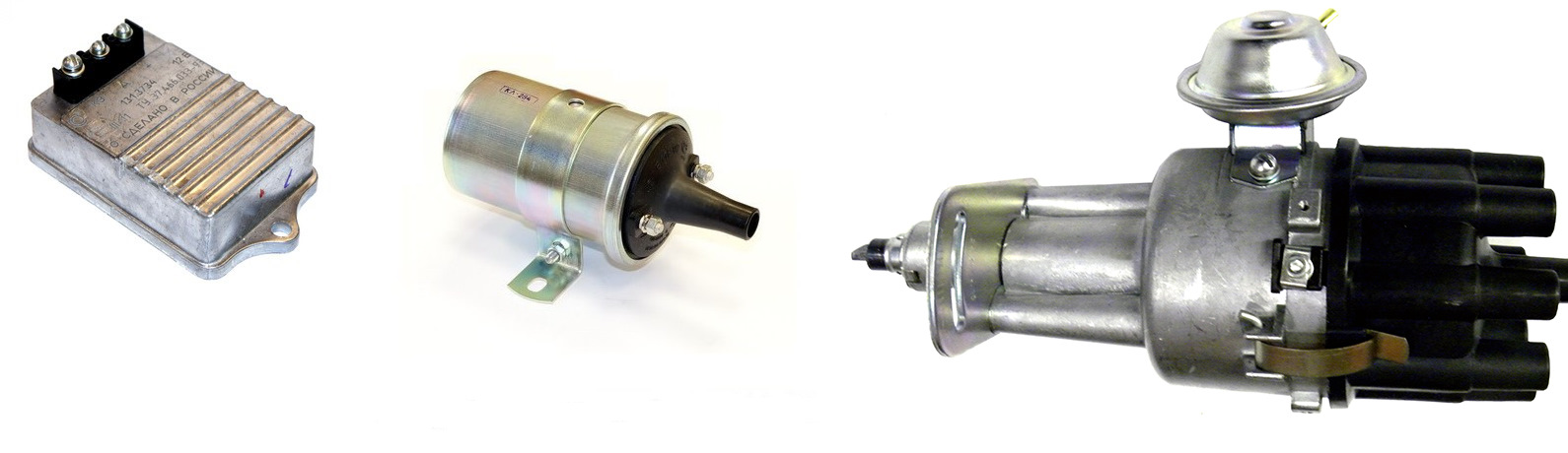

Здесь минимальный необходимый комплект — бесконтактное зажигание от компании СОАТЭ. Коммутатор 131.3734, катушка Б-116-02 и распределитель, он же индуктивный трамблер — 24.3706-10 от того же СОАТЭ.
Все это собираем по схеме из книги "Автомобиль ГАЗ 53-12".
Я видел много всяких вариантов, вплоть до установки "Январей" от впрысковых моторов. Это, как по мне, передоз. Можно конечно заколхозить и датчики Холла от тазика, но я не вижу в этом особого смысла. Штатное бесконтактное зажигание дает вполне отличный результат во всем рабочем диапазоне оборотов. Замер параметров зажигания показывает погрешность искрообразования 1-2 градуса по коленчатому валу, что вполне допустимо. Для отстройки параметров зажигания был приобретен стробоскоп с функцией отстройки угла опережения, вот такой:

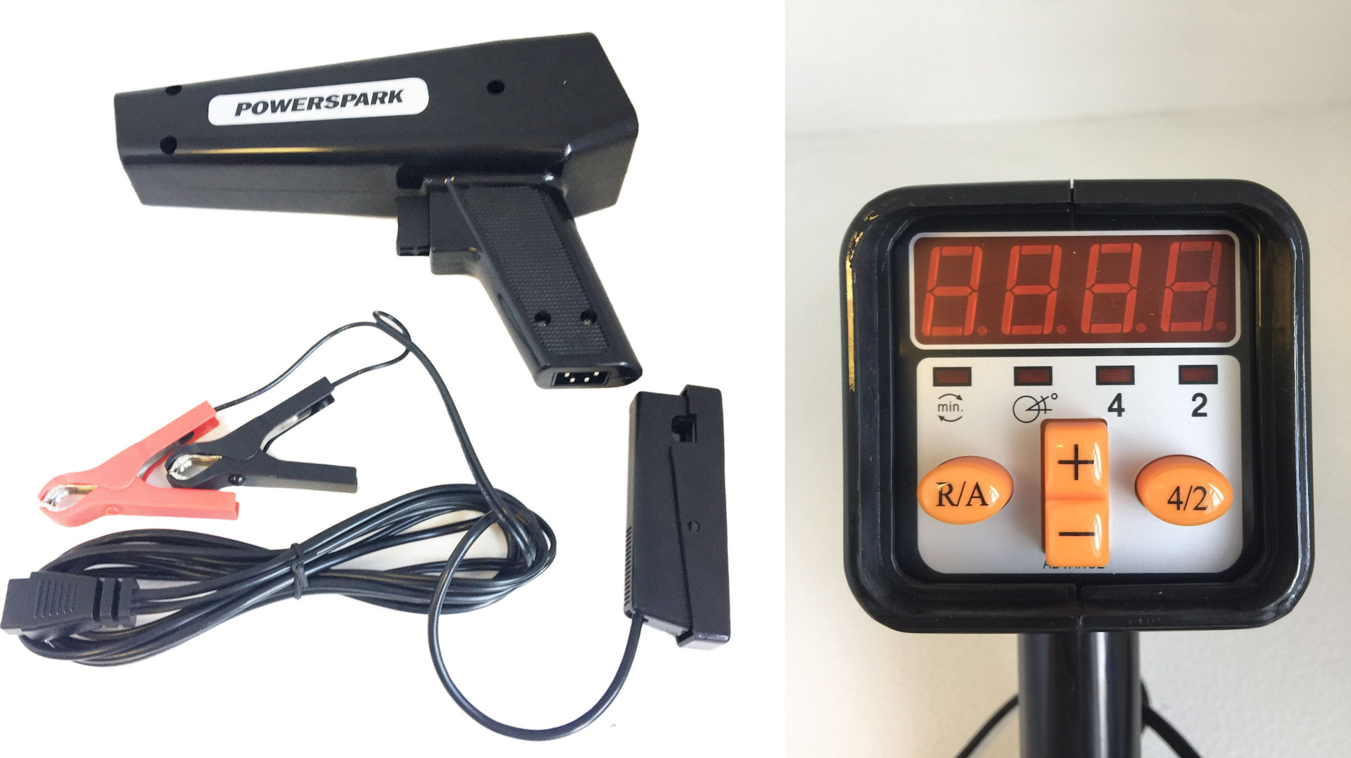

Замер на двигателе змз-6603 на 95ом бензине с комплектом зажигания от СОАТЭ показал довольно точную характеристику угла опережения, соответствующую эталону по букварю.
Для себя установил оптимальный угол опережения на холостых оборотах около 10-12 градусов при 550 об/мин. На 2000 об/мин угол составил 28 градусов по коленчатому валу (без учета вакуумного корректора).

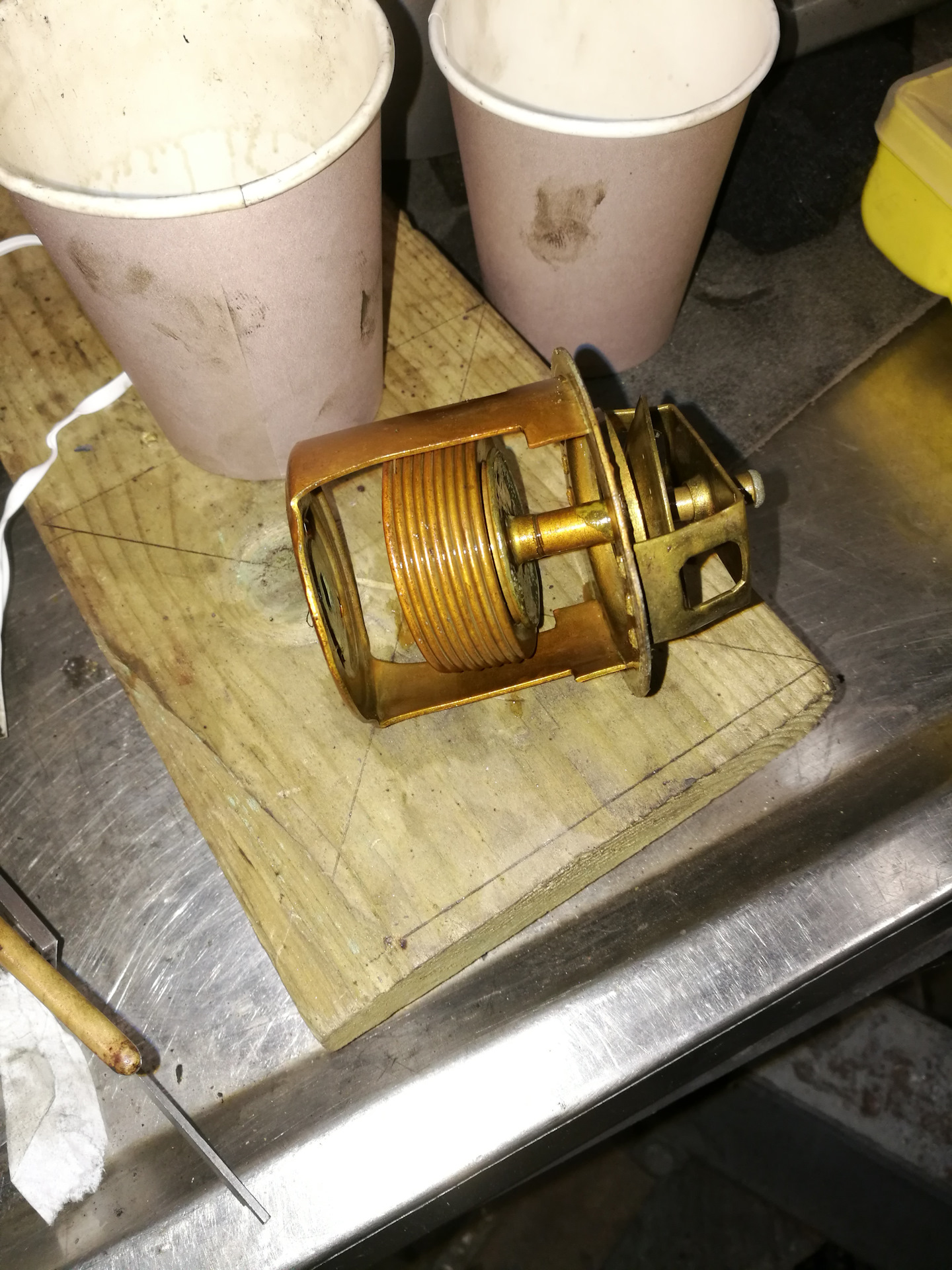

Термостат
Этот пункт скорее абсолютная необходимость, чем тюнинг. Но я часто вижу, как из моторов выкорчевывают термостат, чтобы поднять давление масла и снизить риск перегрева. Я ехал из Финляндии без термостата и скажу с полной ответственностью — без него мотор вялый и шумный. Кроме того, маслом заливает задние цилиндры на обеих сторонах. Спустя некоторое время появляются перебои с искрообразованием в 4ом и 8ом цилиндрах из-за обильного наслоения горелого масла. В моем случае терморегулятор оторвался от рамки в месте пайки и термостат стал все время открыт.
Я поставил современный термостат на 80 градусов. Эта конструкция ощутимо надежнее. Пока работает как часы.

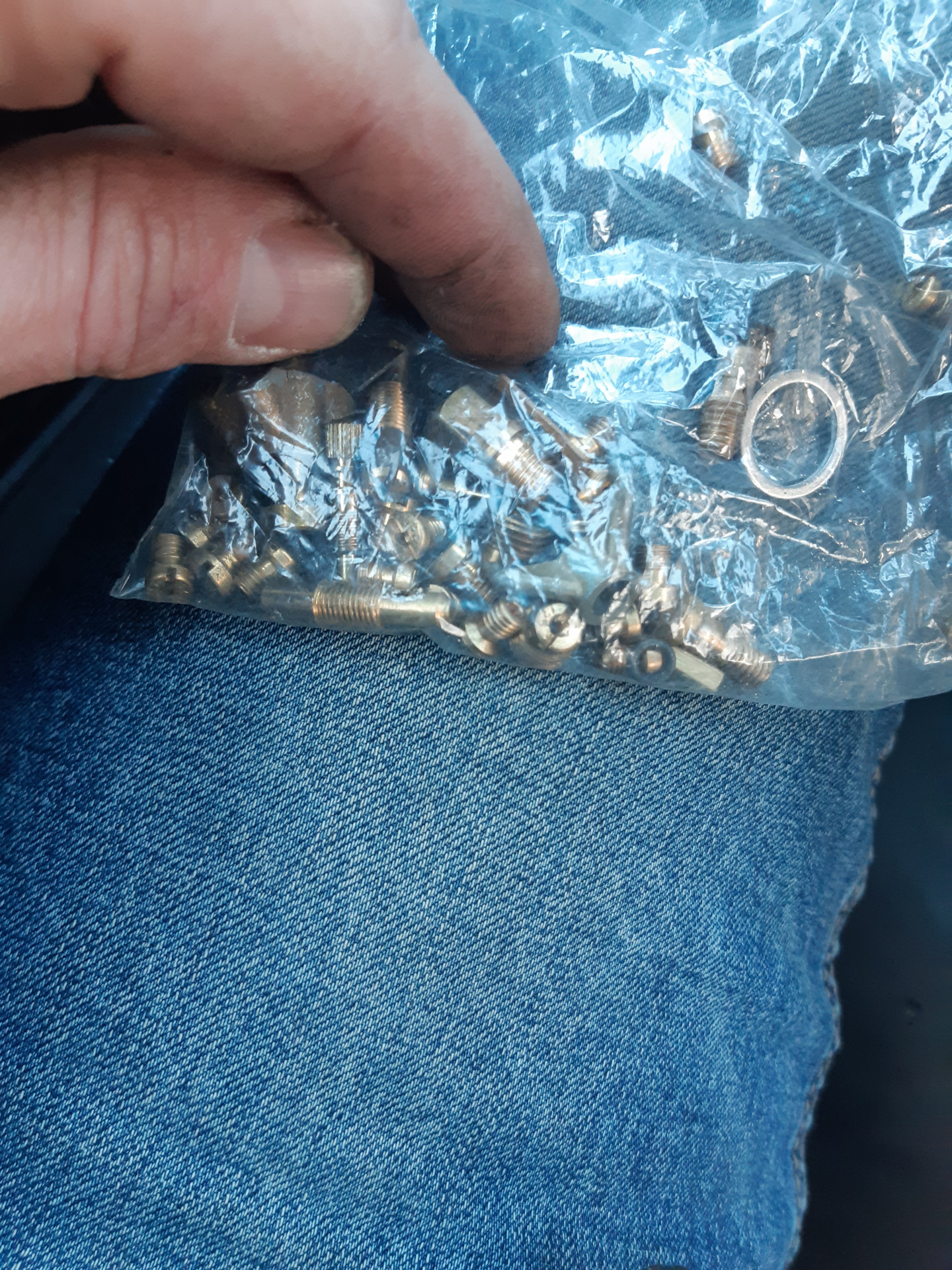

На работе набрал жиклеров по номиналам
200-270-280-300-330

Ярослав, можно ссылку на стробоскоп?

А какую функцию исполняет Перепускной канал между камерами карбюратора (на картинке выделен желтым кружком)?
Для чего его глушить?
Я же написал в статье выше. Перепускной канал выступает за пределы плоскости карбюратора на впуске и создает источник подсоса воздуха. На карбюраторе канал нужен по всей видимости для выравнивания вакуума во впуске моторов зил. Это должно быть описано в документации на карбюратор ;). Для нас он паразитный и его лучше заглушить.

Скажите пожалуйста, а у Вас не осталось чертежа самопального варианта крепления воздушного фильтра?
А то с родными переходниками у меня гора "Арарат" получается…
Нет, я не делал его. Делается кольцо высотой в 1см и диаметром горловины карбюратора К126/135. А к кольцу уши по бокам под отверстия в корпусе К-88. И все, подойдет и под волговский и под газоновский фильтр. Образец здесь в статье показан. Я его делал под волгу, но потом приварил коромысло со шпилькой для крепления газоноского фильтра старого образца. Под газелевский/газон 3307 фильтр вообще поластина деляется по типу:

Езжу на К-88, простой, надежный, поставил сразу поплавками вперёд, на затяжных подъёмах скорее прирост идёт.
Переверни лапку подсоса.Тащить проще, чем толкать.
Так я и тащу. Все работает как и работало и двигается легко. На видео все видно.
Не, счас именно толкает.Просто лапка подсоса на карбах этой серии ставится в 2 положениях.Ставь как обычно на Зилах, там пк назад стоит и лапка соответственно перевернута.
Перевернуть лапку вверх мешает фильтр. Согласен, можно перевернуть так, чтобы работало, как в стоке, но не с фильтром. Так работает отлично, но за подсказку спасибо!
А, тогда да.Главно чтобы заслонка полностью закрывалась, это очень важно.
