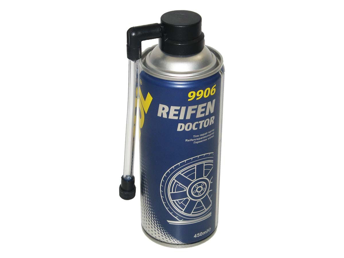

Заехал в гараж, за лето в ноль спустило 2 колеса, накачал, начал брызгать водичкой с фэри, на одном сквозит 3 шипа, на другом 5.
Вспомнил, как то на другой машине, поймал саморез. В багажнике был баллон вот такого
Вытащил саморез, спустил полностью колесо, задул с баллона, давление получилось 1.5 атм, докачал насосом и поехал. Больше это колесо не знало что такое шиномонтаж. Потом когда переобувал машину, шиномонтажник обматерился, не мог сразу разбортировать колесо. Когда разбортировал в шине торчало штуки 4 гвоздя.
Короче купил эту химию, задул, поездил пару дней и заехал на балансировку. Потмом еще неделю — Не спускает.
Эта фигня на автодоке
www.autodoc.ru/man/5597/part/2415

Герметик шинный хорошая вещь, особенно в дальнюю дорогу, пусть лучше не пригодится, чем искать шинку…

Прикольно, тоже когда то один балон спускал из шипа, шиномонтажник сказал тут уже ничем не поможешь. Обидно не знал про такую химию.
я знал, но когда весной приперло забыл, поэтому и ставил камеру.
осенью смотрел на шины и вспомнил.
