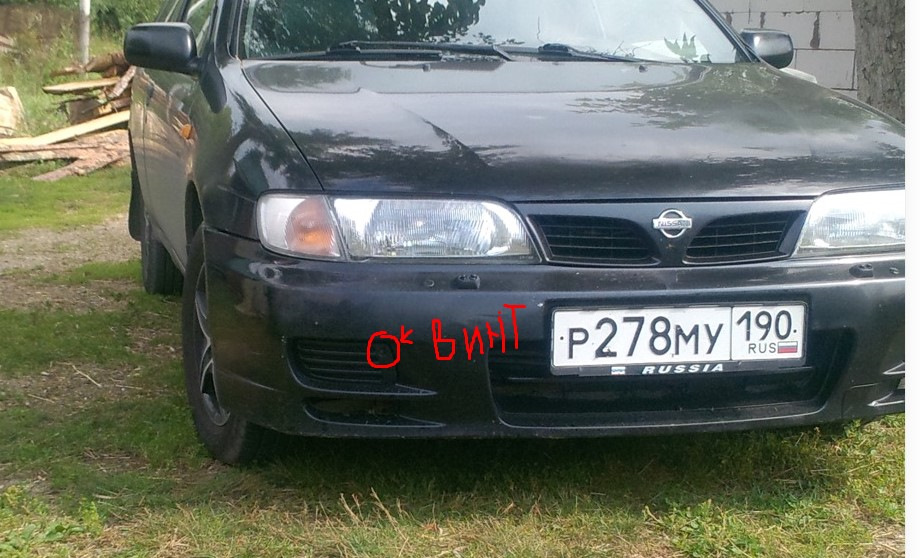

Здравствуйте, ну если речь в прошлом посте пошла про противотуманки, то может кто то разбирает или у кого то есть противотуманки на Nissan Almera n15? Как я понял бампера на Nissan есть разные, и мне нужны под этот бампер. У кого есть пишите, буду благодарен.

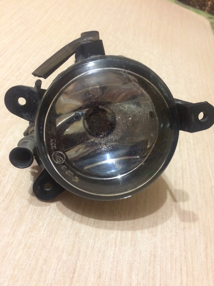

Я тоже озадачен этим вопросом. Недавно наткнулся на статейку по установке на этот бампер противотуманок от мазды… только вот не могу найти эту статейку и от какой именно мазды… от какой-то старой. Суть в том, что не нужно колхозить ничего, они похожи с оригиналом и найти их можно и стоят гораздо дешевле… Вот…

у тебя как я понимаю европейский бампер 62022-0N025 — на него нет штатных протитуманок
И че делать?
два варианта — или менять бампер и ставить штатные — или колхозить и ставить не штатные (я бы пошел по второму пути и врезал бы что-нить круглое)
Ну такие от приоры есть,

От приоры только
Как это нет?)) Я же ставил себе под этот бампер на белую альмеру) правда в продаже не найти и стоит ооочень дорого)
с тобой разумеется спорить не стану — у меня вот такая информация
На европейских N15 ПТФ на бамперах 62022-0N025, 62022-2N325 и 620221N525 не применялись.

у меня бампер 62022-2N325 и так понимаю там никакого штатного крепления и проводки не предусмотрено ?
штатная проводка она не в бампере а на кузове

меня больше интересует как вы их крепили в бампере. У меня вот такой бампер

и судя по фоткам, мой похож на ваш. На фотках видно какое то странное крепление…
у нас с вами разные бамперы (хоть внешне и похожи) у меня съемные заглушки были а у вас нет (ваш бампер "безтуманный" европеец его только резать и придумывать крепеж)
