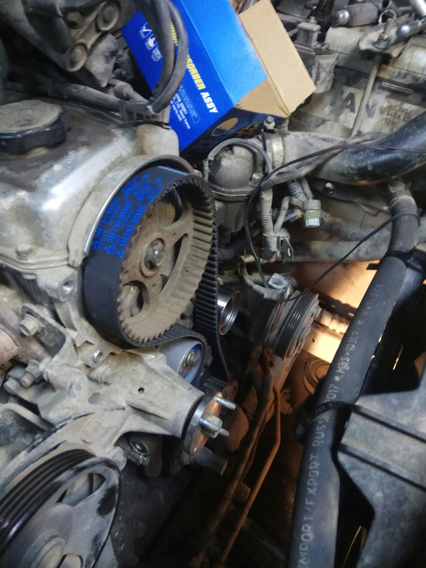

Сегодня сделали вскрытие

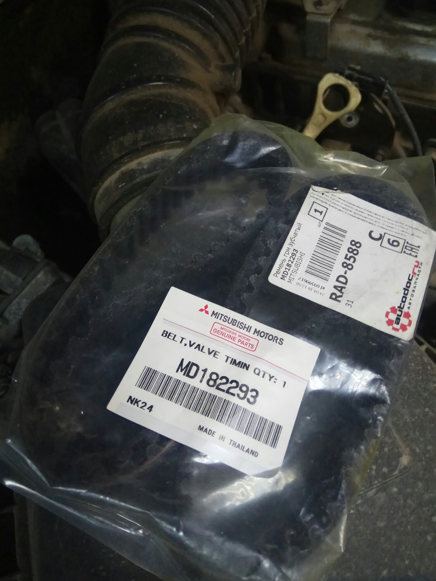

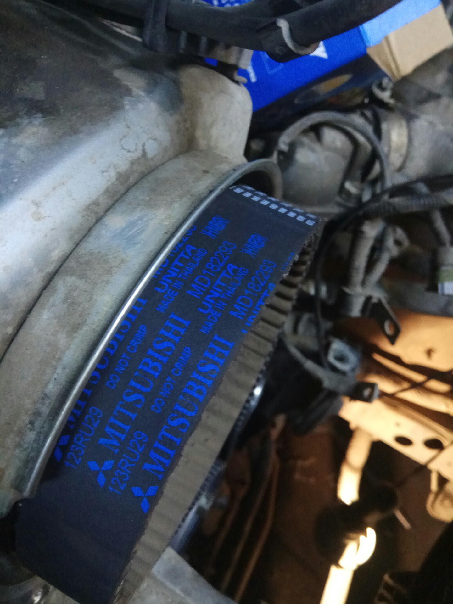

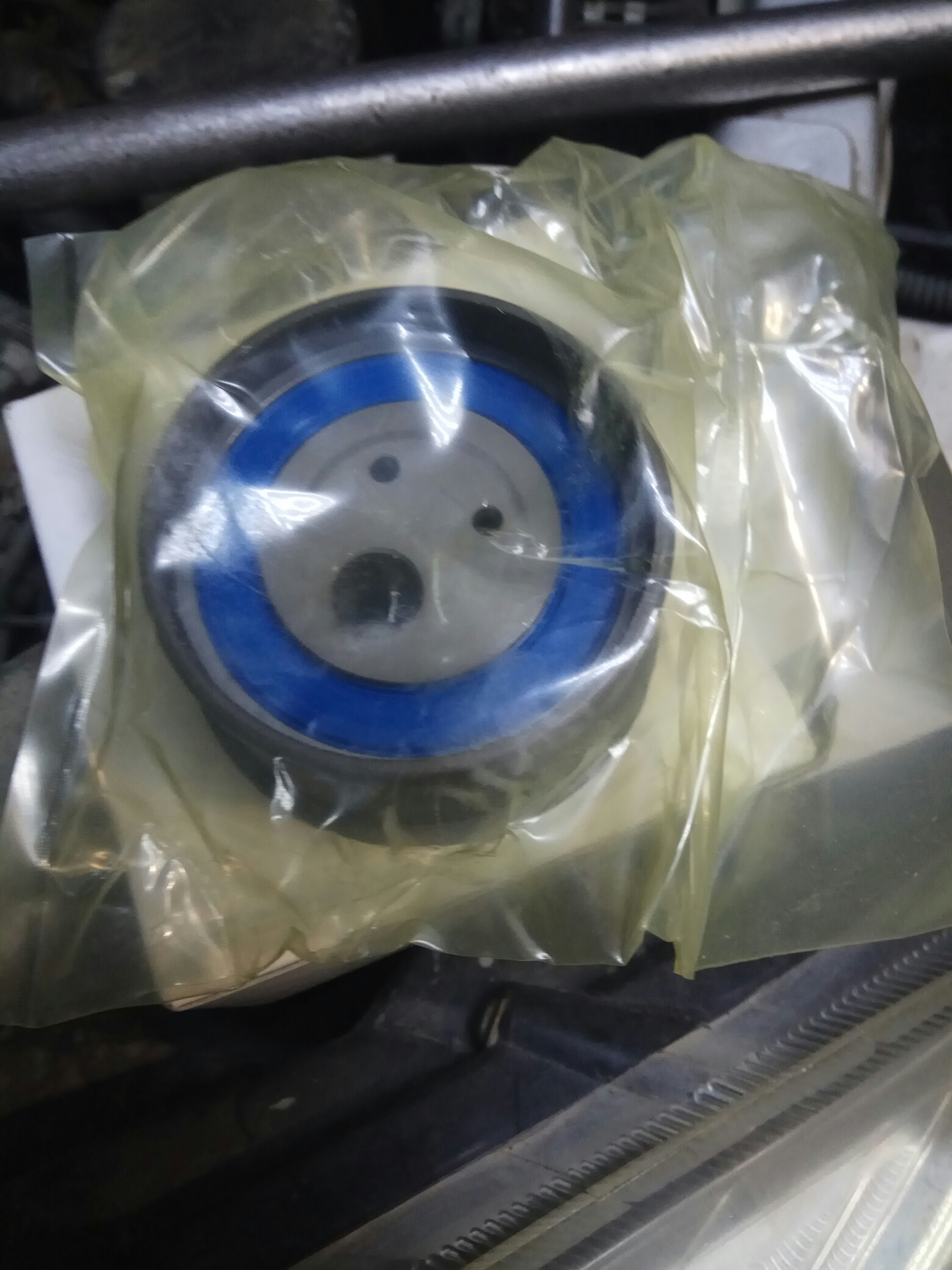

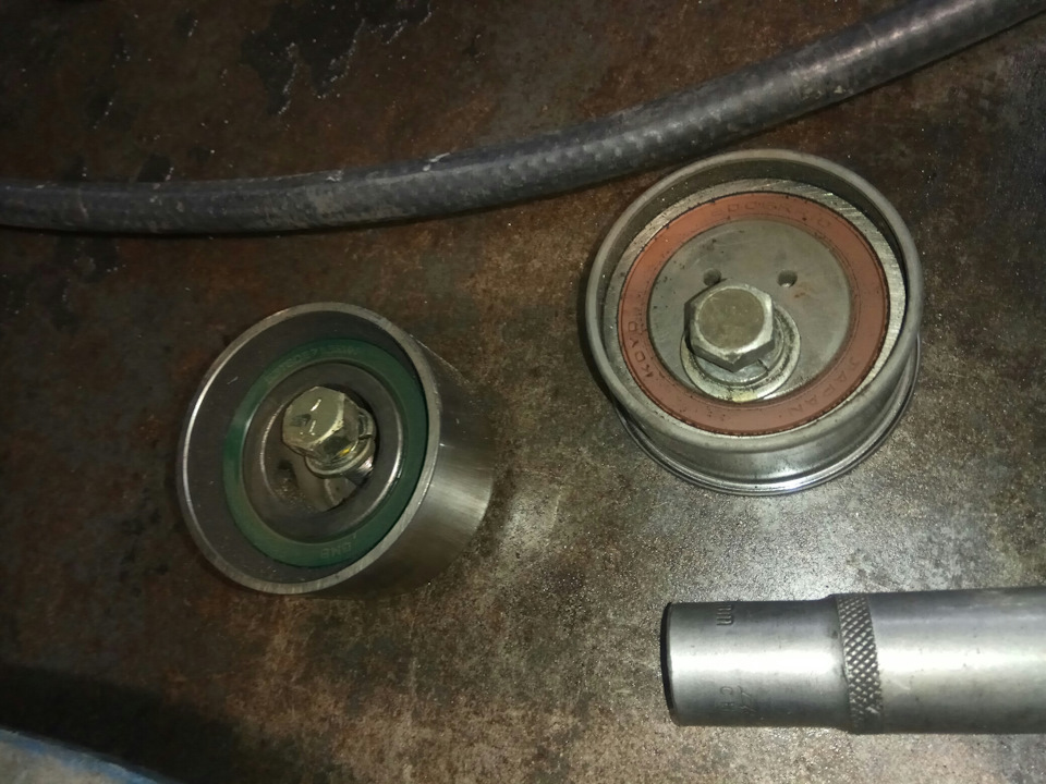

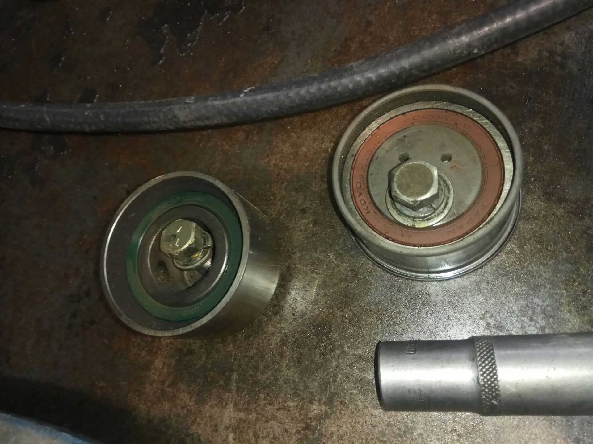

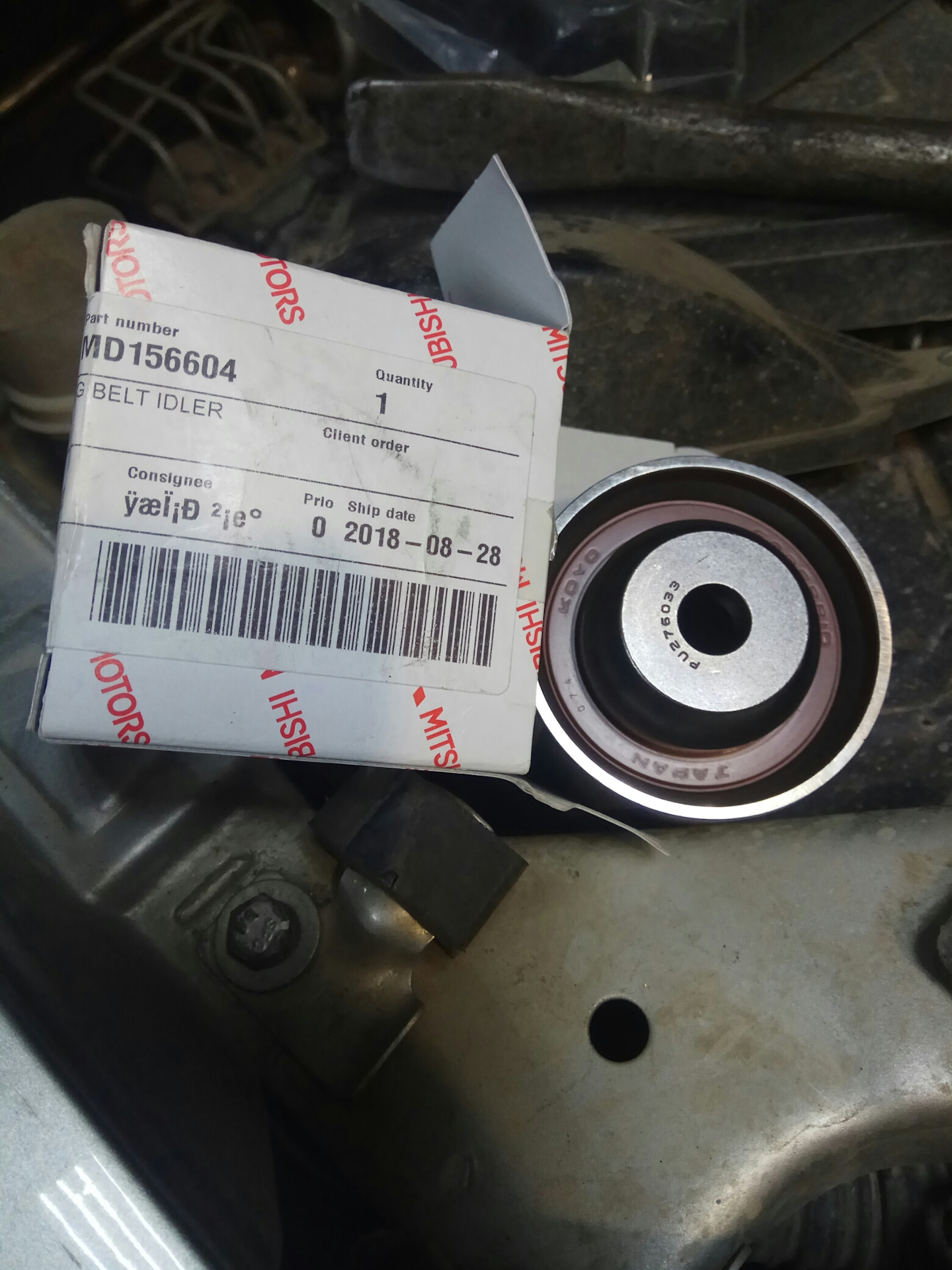

С деталями странные вещи, коробочка Митсубиси, а на подшипнике KOYO написано
Натяжной вроде японский, как и обводной
А ремень ГРМ вроде Митсубиси, но made in TaiЛэнд

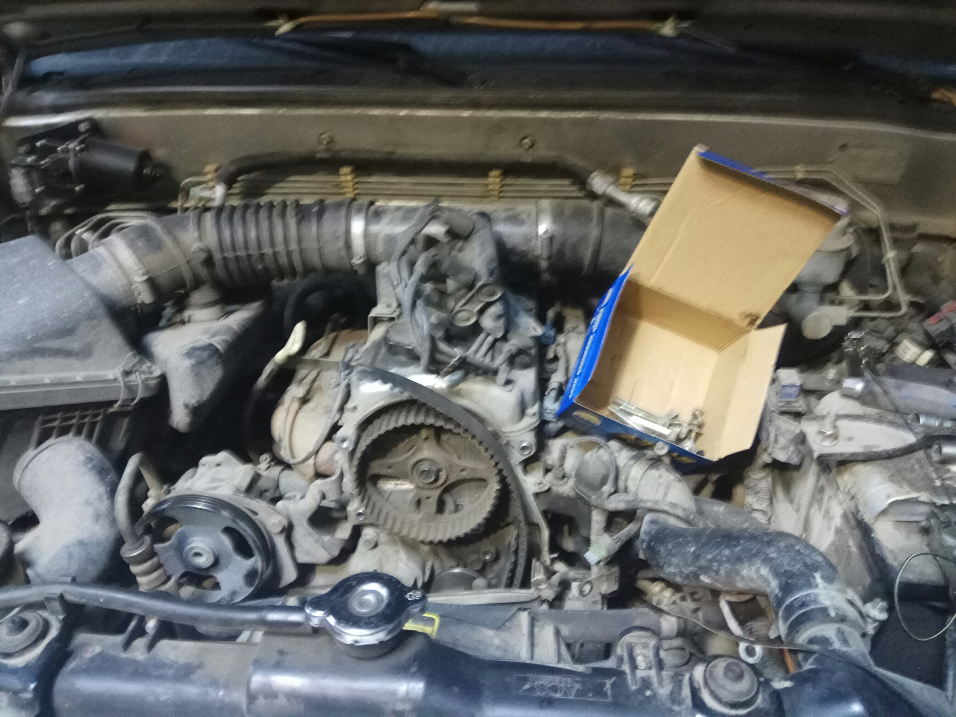

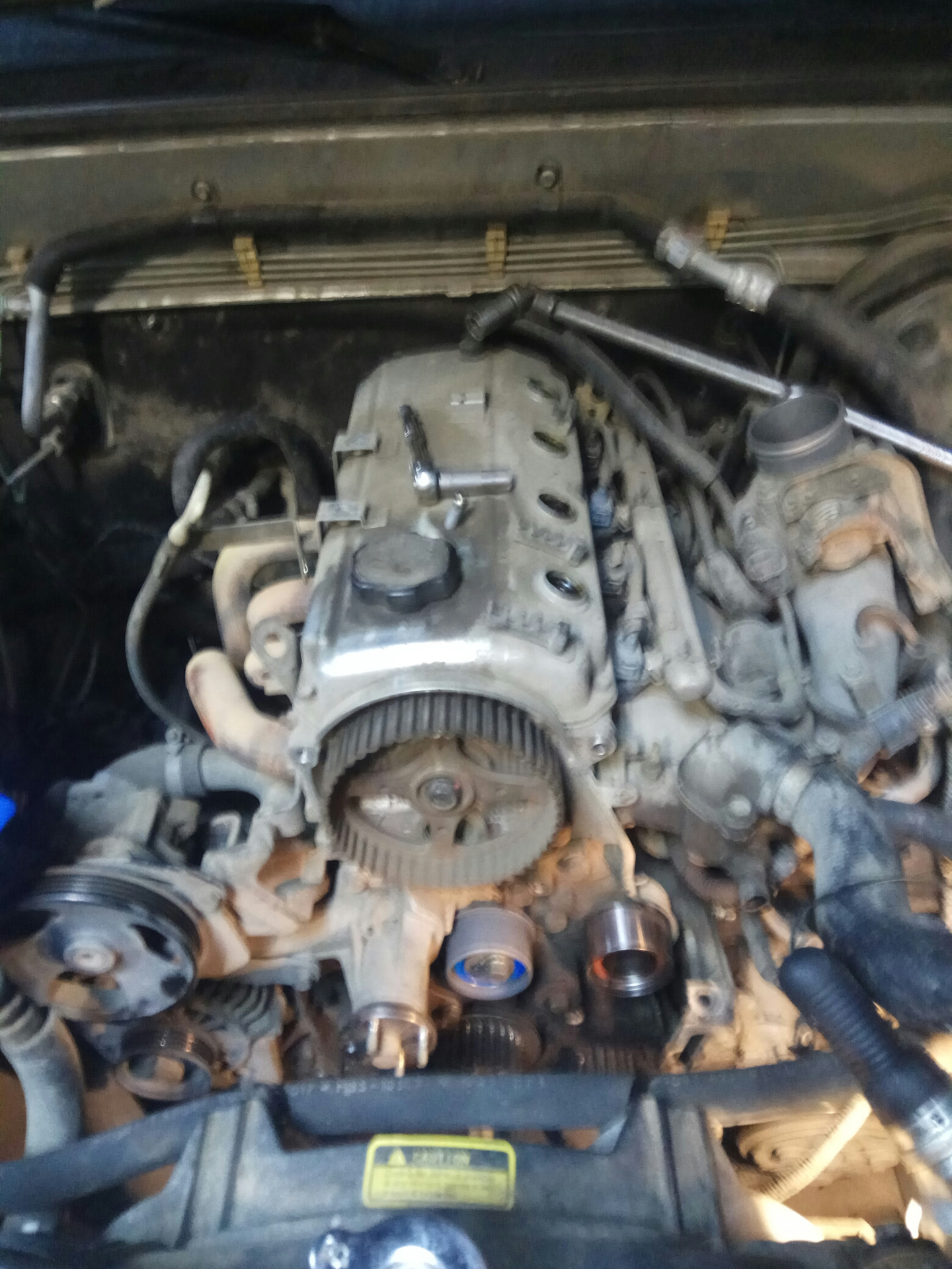

И в таком виде, обеспечив контакты, была попытка завести мотор.
Но увы и ах. Завёлся. Но троил или даже двоил.

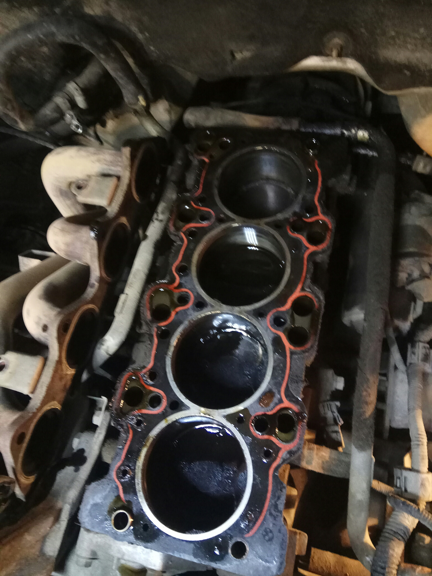

Теперь, как писали в комментариях к предыдущему посту в бж, будет позитивный ремонт ГБЦ. :))

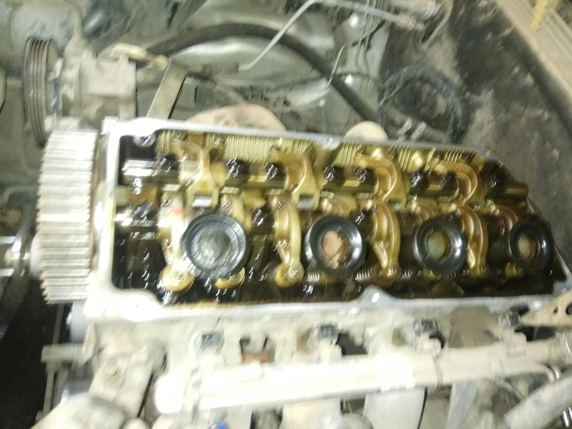

Вскрытие показало, что таки да, клапана погнулись. Причем все.
Список запчастей составил, теперь нужно пройти квест "найди всё сразу".
Прошу бывалых Ховероводов, у кого 4G63, подсказать, какие детали нужны, может хорошие аналоги и т.д.

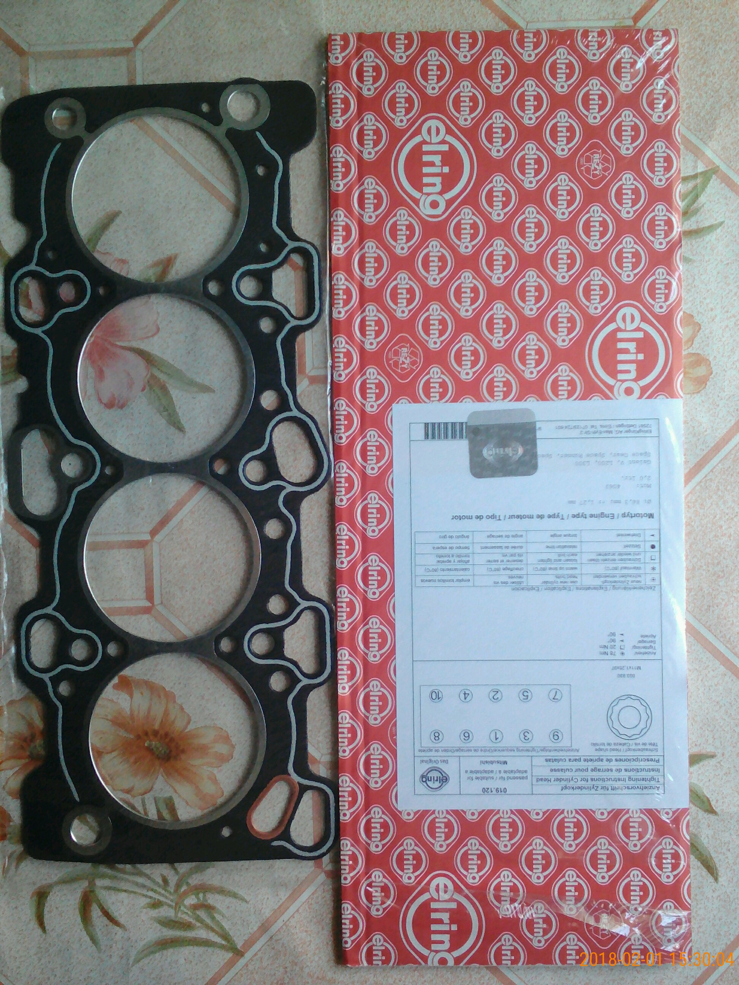

Прокладка ГБЦ Митсубиси 2200р, а ГрейтВолл 200 р. Ну и много всяких таких нюансов.

А натяжной ролик, который с синей заглушкой — он NTN? Артикула нет случаем? А то дает вот такие варианты, естественно по цене разные:
NTN-SNR GT.37315
NTN-SNR JPU60013B1
NTN-SNR NEP60011B3
NTN-SNR JPU60011B1
Обводной KOYO нашел по артикулу — вдвое дешевле, чем из коробки Митсубиси. KOYO PU276033RR1D
SMD182537 GW
MD182537 MMC
GT37315
NEP60011B3
JPU60011B1 ntn все трм
Удачи!
Из всего списка без зазрения совести могу порекоменбовать: прокладку ГБЦ Elring 019.120 a.d-cd.net/8c7b2ads-1920.jpg (как раз на твой двиг) 850 р, болты ГБЦ 2232038000 Хундай Корея 90р/шт.
Благодарю. Уже купил

Это не шутка а на самом деле я заехал к официалам со своими запчастями заменить ГРМ проехал 18 тыш на разгоне хлопок всё потухло сняв крышку ремня нет тянем к хорошему специалисту вскрывает ГРМ натяжного ролика нету разсыпался не было смазки и клапана под замену ролик был Китай сделанный под Москвой БОЛЬШАЯ ПРОСЬБА ПРОВЕРЯЙТЕ СМАЗКУ В ПОДШИПНИКАХ УДАЧИ

Самое главное проверь направляющие и хорошо притереть новые клапана, чтобы не прогарели, выздоравливай.

Надпись на коробке митсубиши (типа оригинал), не означает то, что там будет митсубиши. Там будет ровно тот бренд, который выиграл по торгам поставку запчастей на конвейер в данный момент времени.

Заказывал прокладку для сравнения за 118 руб.На руках уже было 2 другие от разных дилеров, брал ради посмотреть, дешевая мне показалась более качественной чем другие. Тут не угадаешь Цена — качество.
