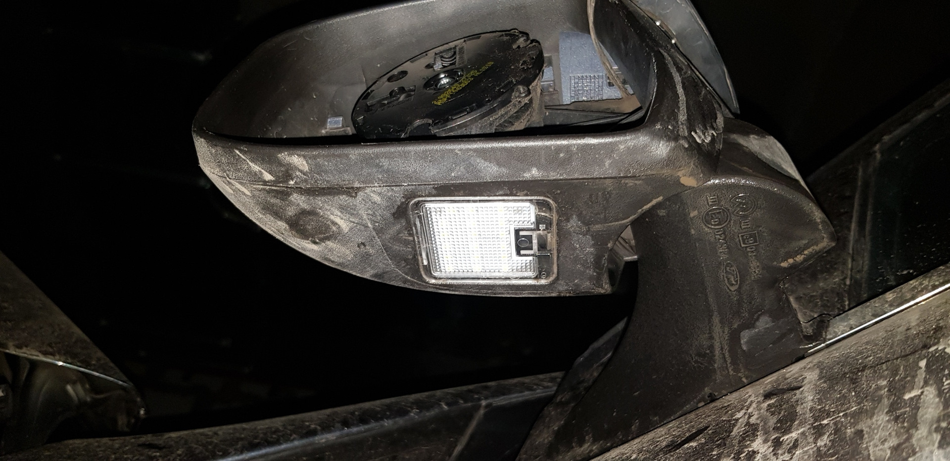

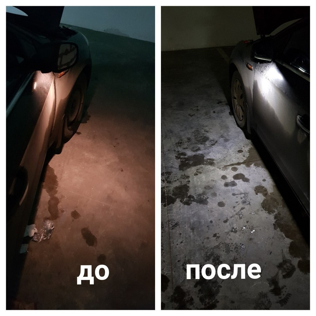

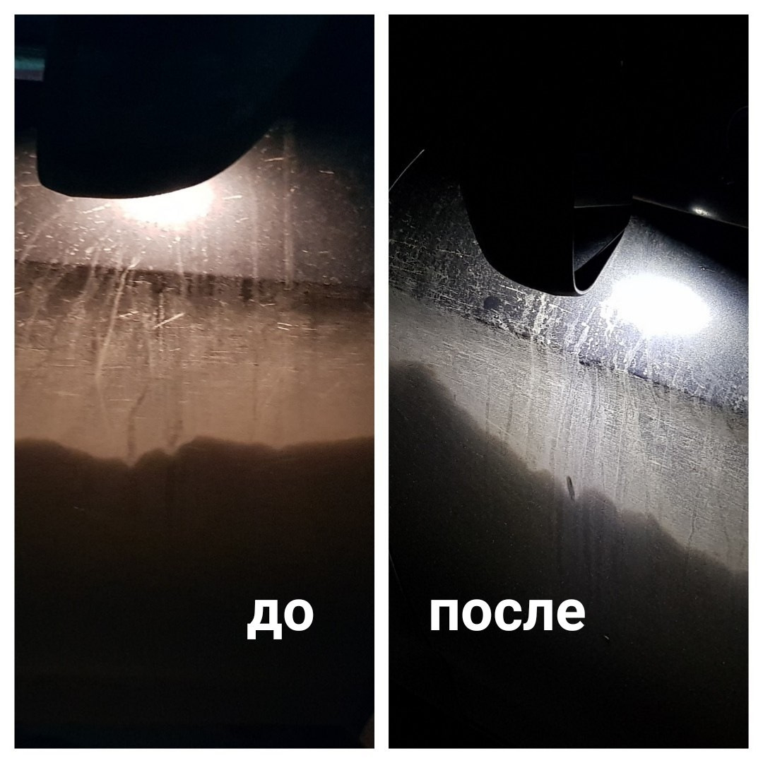

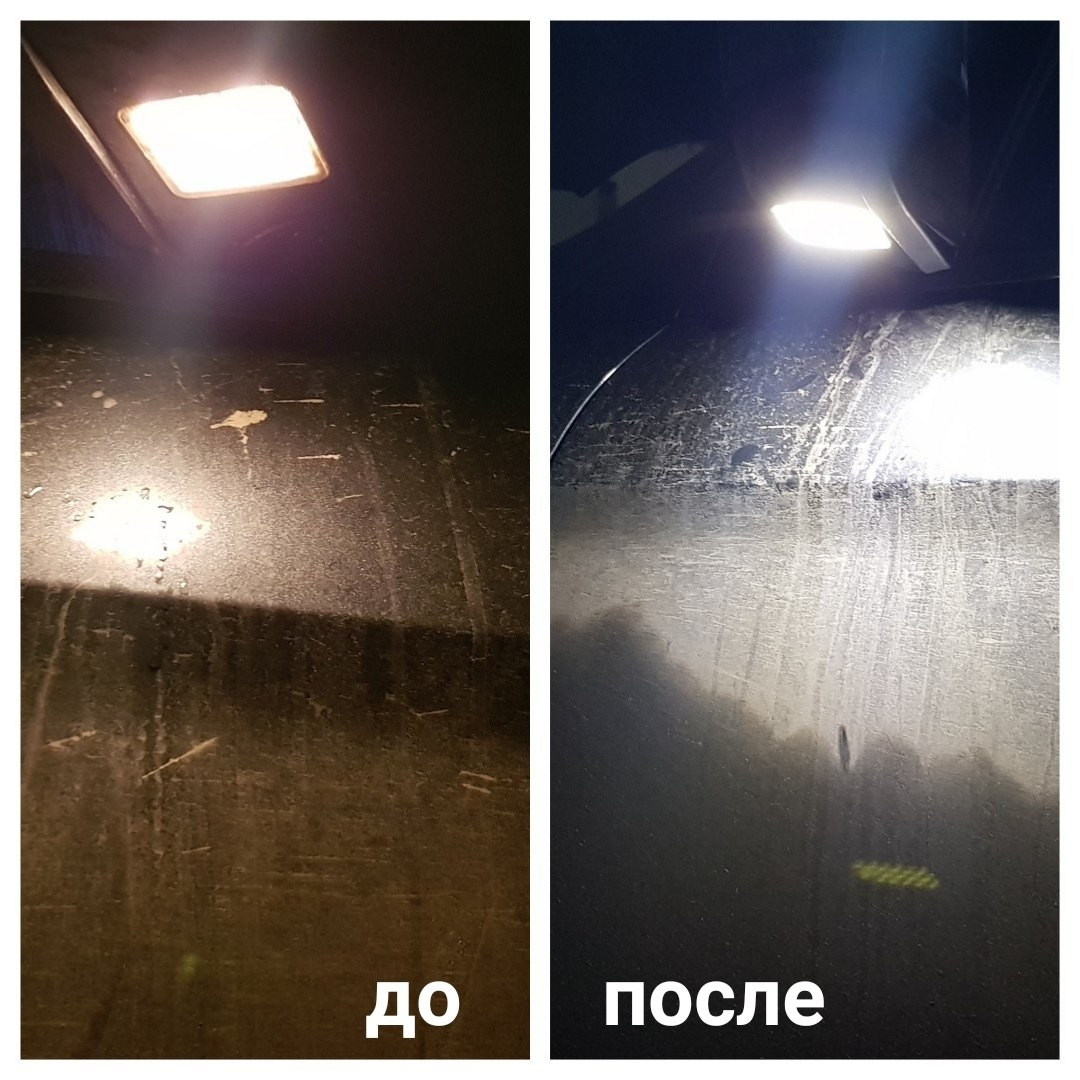

Было решено сделать чуть больше света. Первое что поменял- плафоны в зеркалах.
Заказывал на али ( ссылка: s.click.aliexpress.com/e/7DTS9ry)

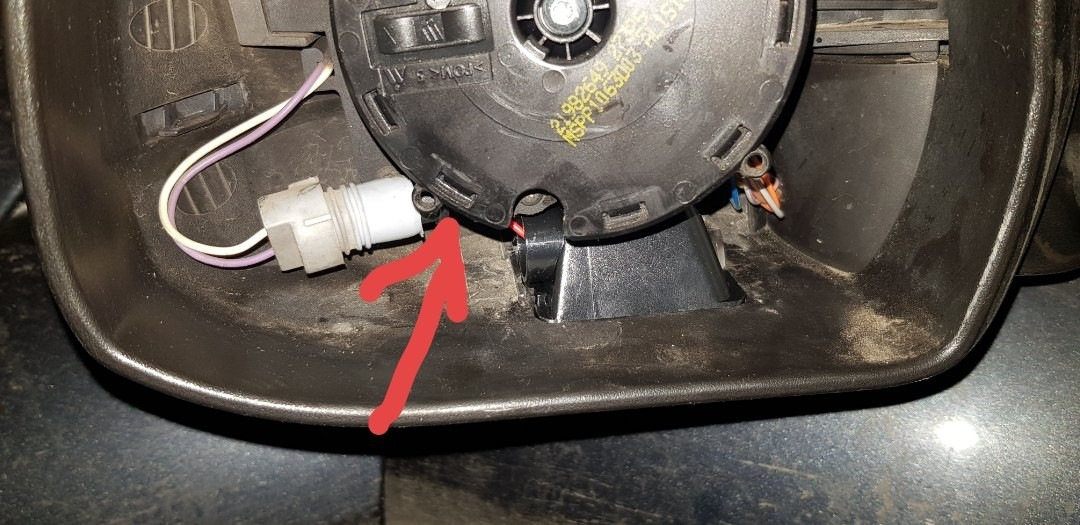

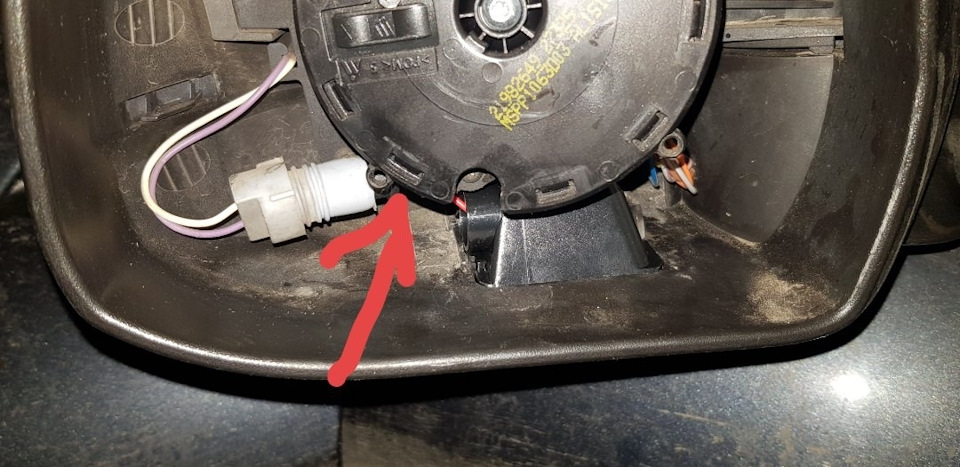

По поводу установки, впринципе, ничего сложного.
1.Ставим зеркала в самое крайнее положение чтобы удобно было вытянуть зеркала.
2. Выворачиваем сам корпус до конца в обратную сторону (опять же для удобства).
3. Отсоединяем провода ведущие к плафону и за ними выкручиваем болтик.
4. Плафон либо сам вылетит либо с боку надо крепеж подогнуть и нажать вниз.
5. Далее все вставляем и собираем в обратном порядке.
