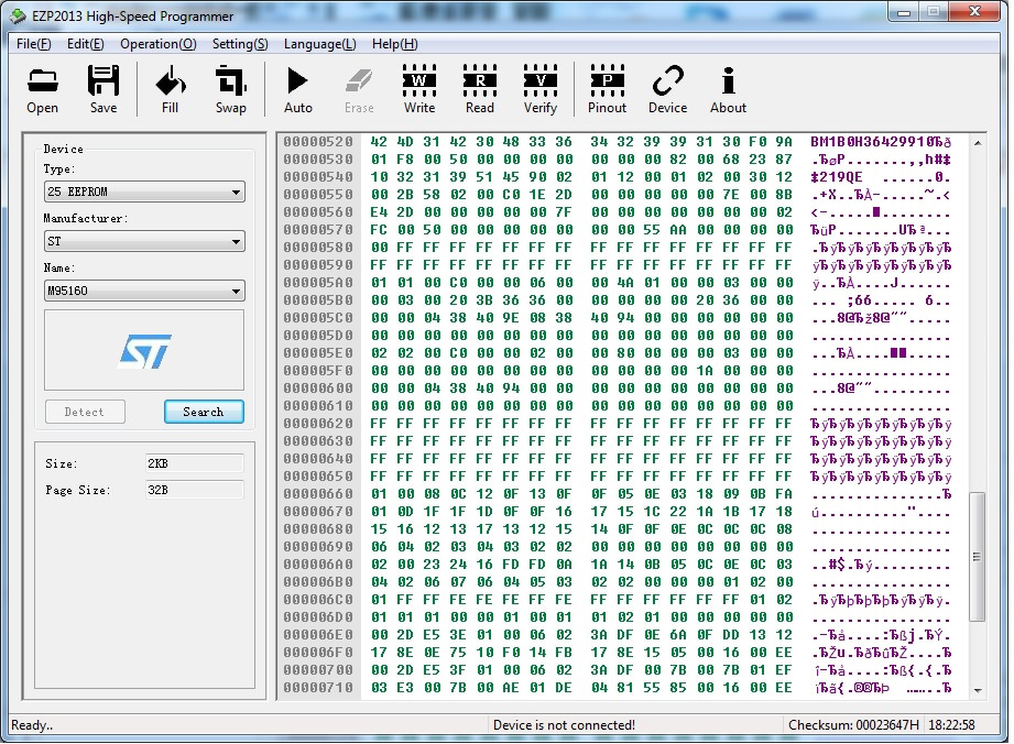

Решил искать информацию сам. В сети нашел и скачал несколько дампов от Мегана до и после чистки и попытался проанализировать в hex-редакторе.
Для себя сделал следующий вывод:
Если внимательно посмотреть на эту кучу непонятных символов то можно найти VIN автомобиля.
Условно дамп разделил на 2 части: до VIN и после. Всё что выше VINa трогать нельзя.
Ещё несколько строк после VINa тоже не надо трогать.
Нумерация строк в дампах разных блоках разных авто может незначительно отличаться, но суть там одна.
Надо найти строку (в данном случае через 5 строк после VINa) которая начинается с "00" а далее "FF" много раз — строка 580 в случае на скрине. У вас это может оказаться 579 строка.
На скриншоте внизу не мой дамп. Свой не фоткал.

— программатор — и у нас и на картинке это EZP2013 товарищ купил недорого в Китае,
— диагностика — у нас была Texa, у остальных это клип)))
Следуете полностью по инструкции по ссылке выше.
Что стирать? Находите строку про которую я говорил.
00 оставляем а далее и до конца дампа забиваете всё FF FF FF …
Замена непонятных символов на FF и есть стирание. Делается это прямо в программе которая в комплекте с программатором.

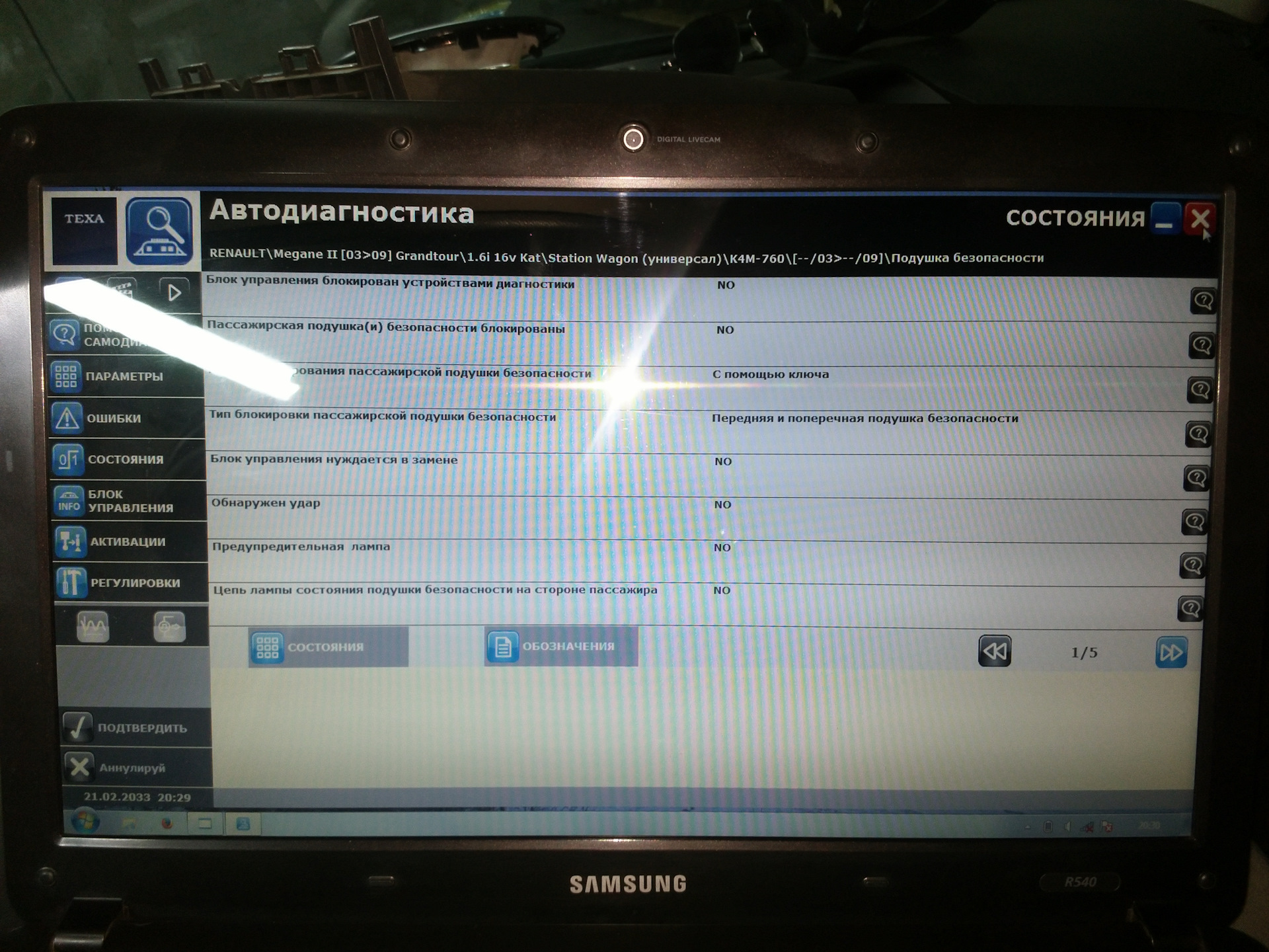

Подключили диагностику и что видим:
Удара нет, блок в замене не нуждается.
Но зато мы обнаружили что водительский пиропатрон тоже стрельнул — пришлось воткнуть третий резистор. Почему не было этого видно до чистки дампа не понятно.
