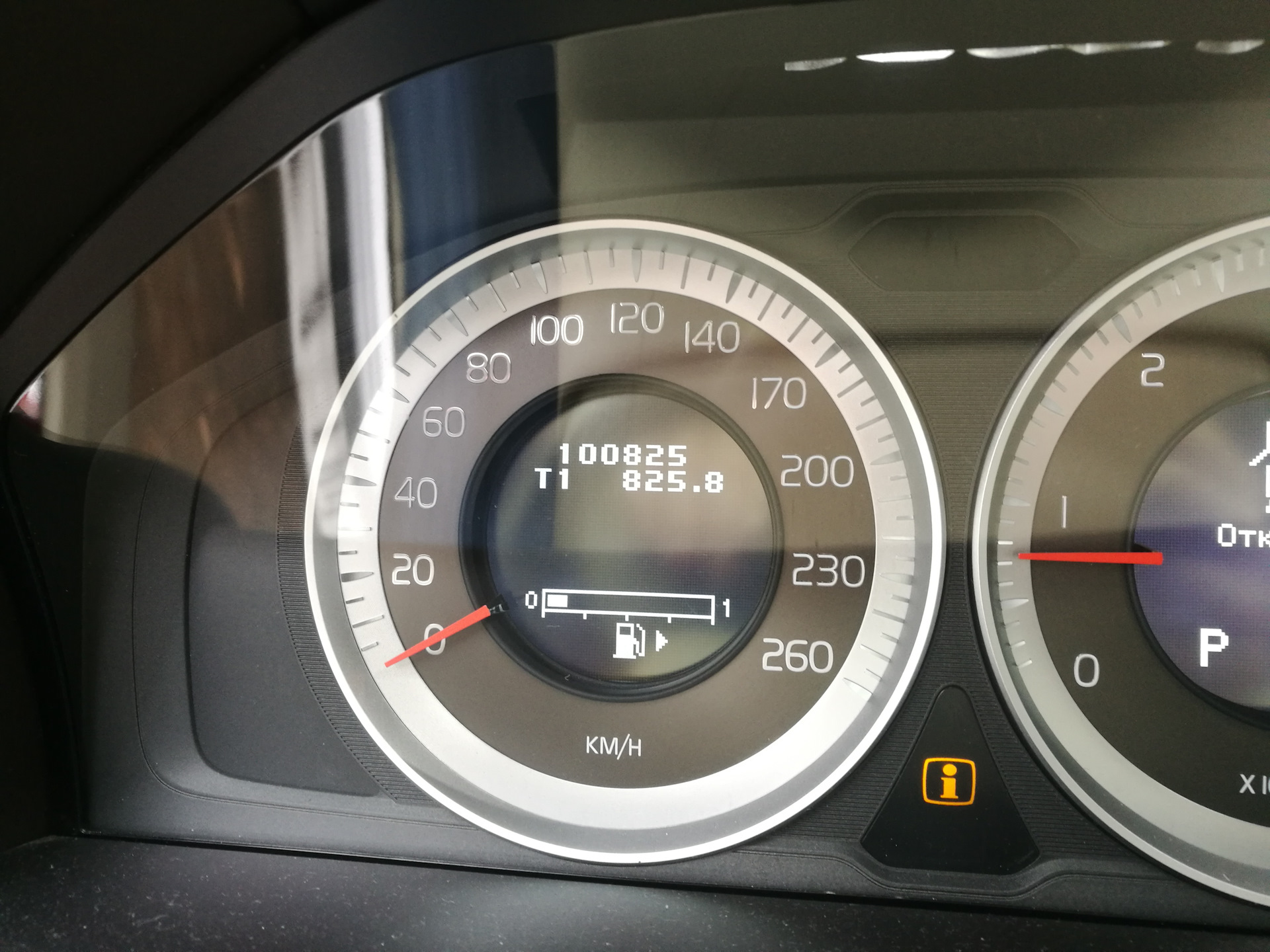

Сделал на днях ТО 100.000. Кроме того, дополнительно к нему заменил ГРМ (по сроку 5 лет.не стал ждать 120 тысяч), заменил передние сайленты задних продольных рычагов, которые приговорили на 90 тысячах, а также перекинул колеса с лета на зиму.

Пробег между ТО составил 10.600 км.
