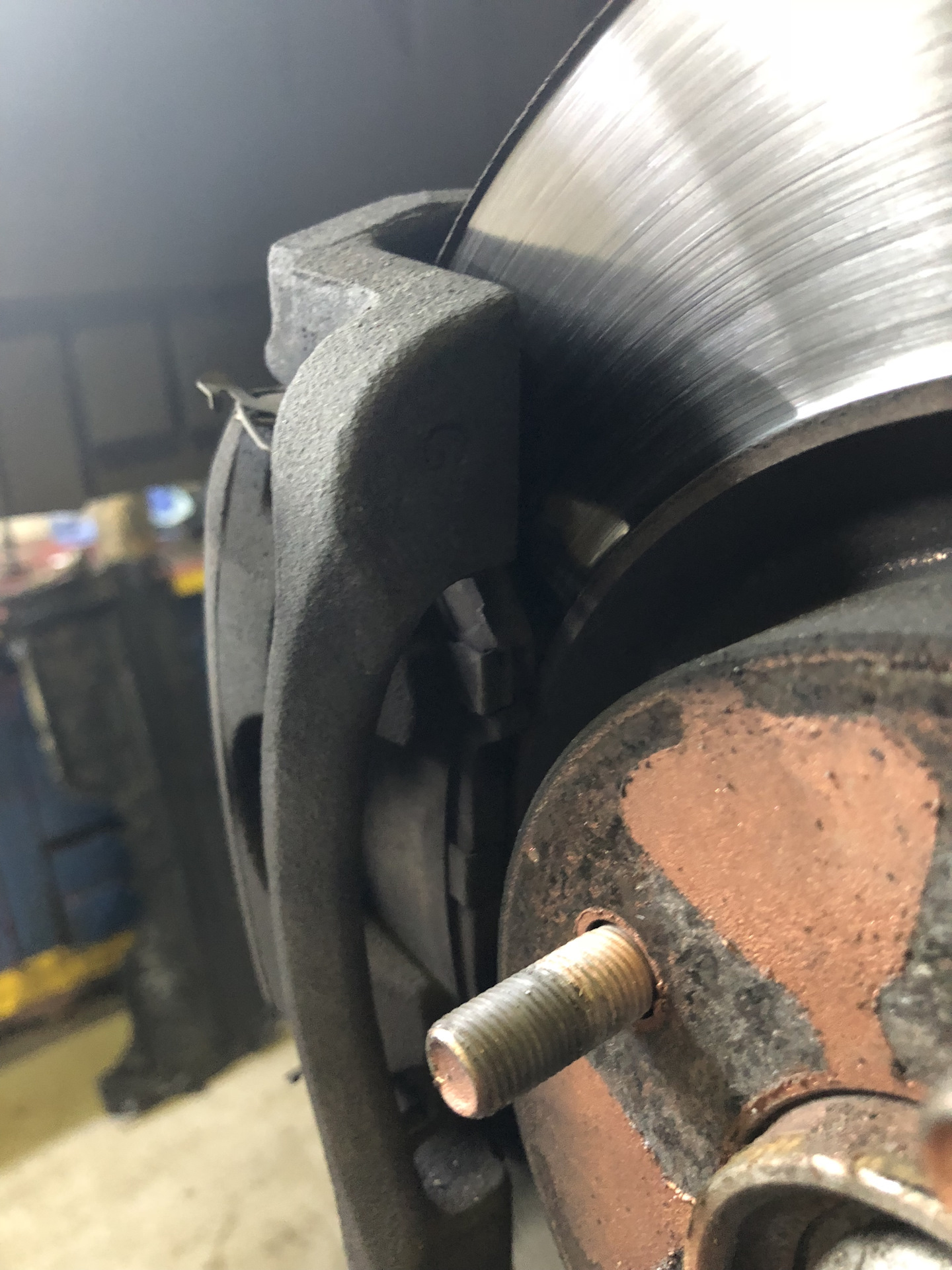

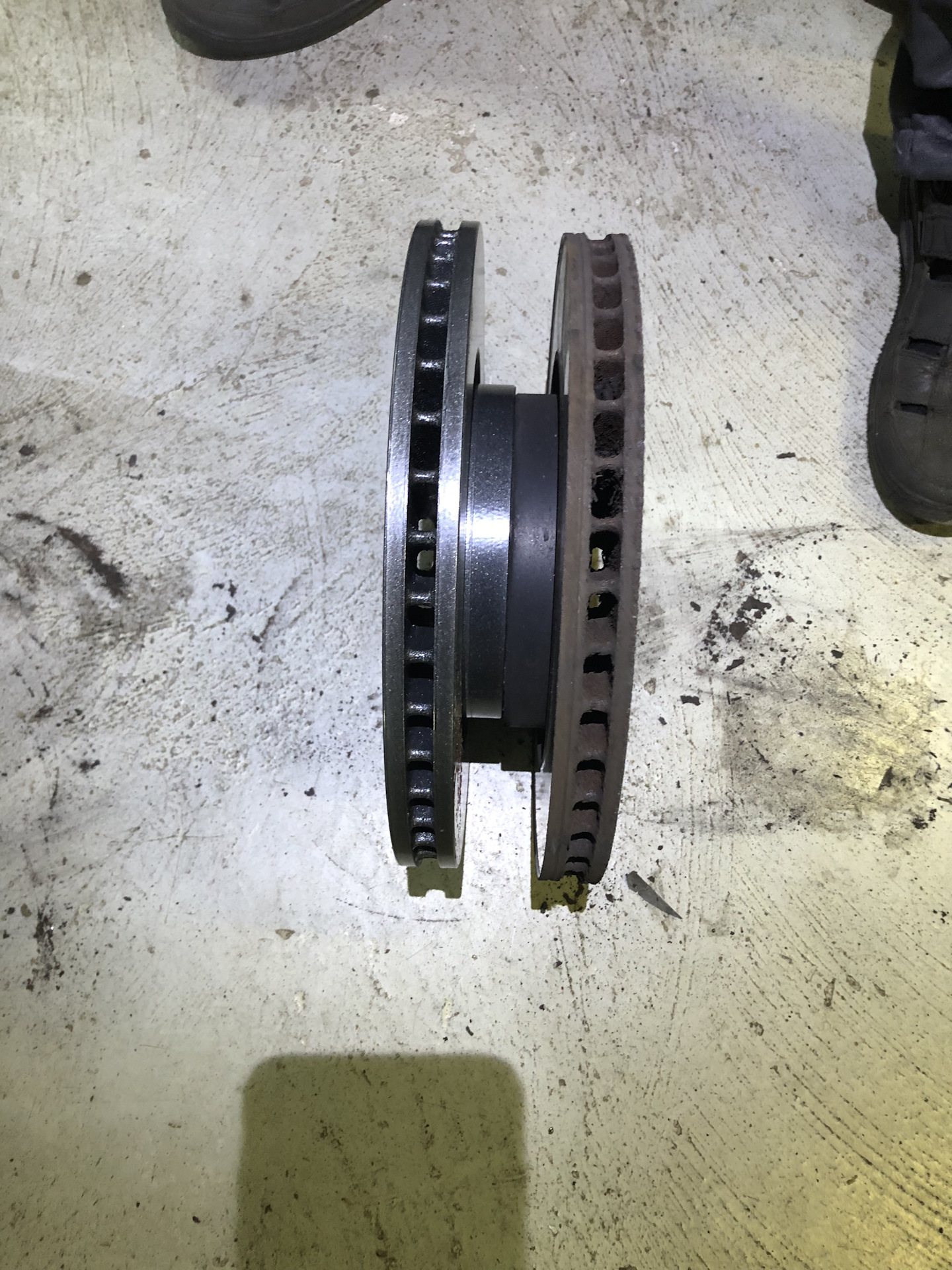

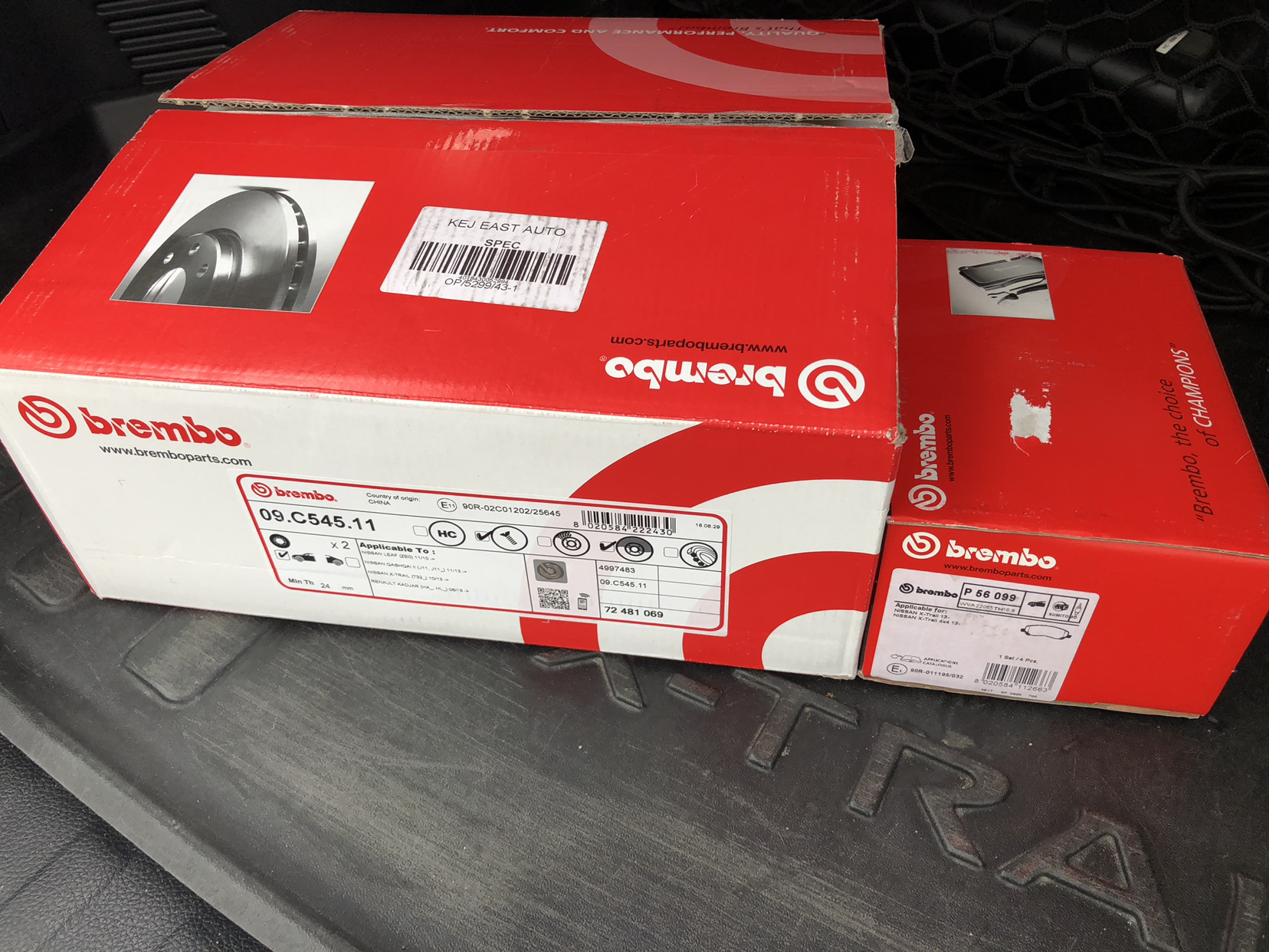

Сегодня заехал в клубный автосервис, где оперативно (минут за 15) поставили на мой X-trail T-32 купленные ранее диски и тормозные колодки Brembo.

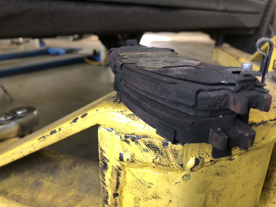

При пробеге немногим менее полтинника машинка сносила два комплекта оригинальных колодок и передние тормозные диски. Промеры на последнем ТО показали, что остаточная толщина передних тормозных дисков составила 24 мм при мин допустимых 24 мм (макс 26 мм), а тормозных колодок — 3 мм при мин допустимых 2 мм (макс 10 мм).
По задним дискам и колодкам все ОК: диск — 15,8 из 16 при минимуме 14, колодки (заводские) — 5 мм из 9 при минимуме 2.
Менять у официалов диски с колодками я не стал тк можно было прилично сэкономить на цене деталей и стоимости работы. Исходя из критерия цена/качество выбор пал на Brembo, который пришлось поискать, тк в МСК колодки были в наличие в отличие от дисков которые пришлось ждать. Устанавливать планировал сразу в клубном сервисе исходя же опять из критерия цена/качество.

см тут www.bremboparts.com/europ…catalogue/disc/09-C545-11
Странно Oe код один для 2.0 и 2.5. Но в Compatible vehicles нет 2.5
Так и двухлитровый пропал из списка — только 1,6 только Хардкор))) Нужно смотреть совместимость с оригинальным кодом производителя.
Когда покупал диски с колодками — мой авто был в списке, сегодня уже не нашел(((
И по вин мне советуют колодки p56 100. Хотя у них в описании только кашкай на сайте брембо

Колодки КИТАЙ? По артикулу вижу Италия на коробках
На фото на коробках написано КИТАЙ www.drive2.ru/l/515721806913470932/
Италии там нету 😃 — Country of origin CHINA

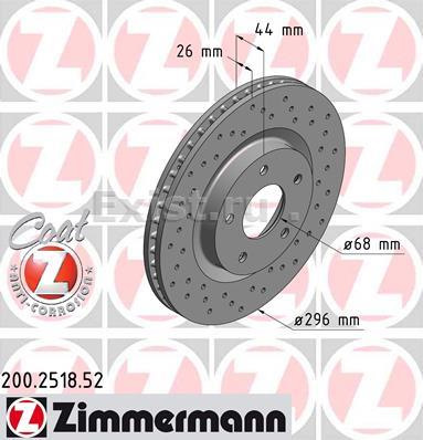

А у меня от Брембо остались не самые лучшие воспоминания- на Хонде СРВ повело их нещадно спустя какое то время от неглубокой лужи. Поставил Otto Zimmermann и понял как должна тормозить машина). Накатал на них тысяч 70 и продал их с машиной.
Ибо 95% брембо не совсем брембо, если понимаешь о чем я))
Ебстественно))
Сейчас по QR коду на коробке можно на оф сайте серийник проверить. У паленых не пробъется. Не так давно диски покупал мэйд ин итали — теперь чайна(
izmajlov-v
На нашу восьмерик стоит за штуку, если б не ценник тоже поставил. Жаба задушила((((
это да, подорожали они жутко( Но вроде это цена за пару.
На экзисте от 7,5 до 8,5 за диск — упаковка два диска. Как и у Брембо, ТРВ, Бог и тд, где в упаковке лежи пара дисков. Я у них ТРВ сначала заказал — 2,4 думал за пару ))) С дисками обломили — сначала с ценой (тут у нас за диск цена), а затем с заказом — через дня четыре и сказали не могут доставить, вернули деньги. И я решил брембо заказать.
izmajlov-v
У меня циммеры двадцать прошли и опять легкое биение начал ощущать. Не знаю, жена что ли их убивает…
izmajlov-v
Добрый День! А что скажете за TRW?
Давно их не ставил, помню что на цивике болтались они в скобе и дребезжали.
Понял, спасибо, Ваше мнение OTTO ZIMMERMANN и диски и колодки ставить?
Диски просто наиотличнейшие. Ставил их на Хонду СРВ, по колодкам не скажу)
Стал меньше тормозной путь? на оф сайте, их несколько видов, и вентелируемые и спорт, ценник конечно нормальный))) Но как говорится на масле и тормозах не экономят
Я не мерил) Но тормоза стали гораздо эффективнее. Ставил вентилируемые с прорезями по бокам, хз какие они там были)

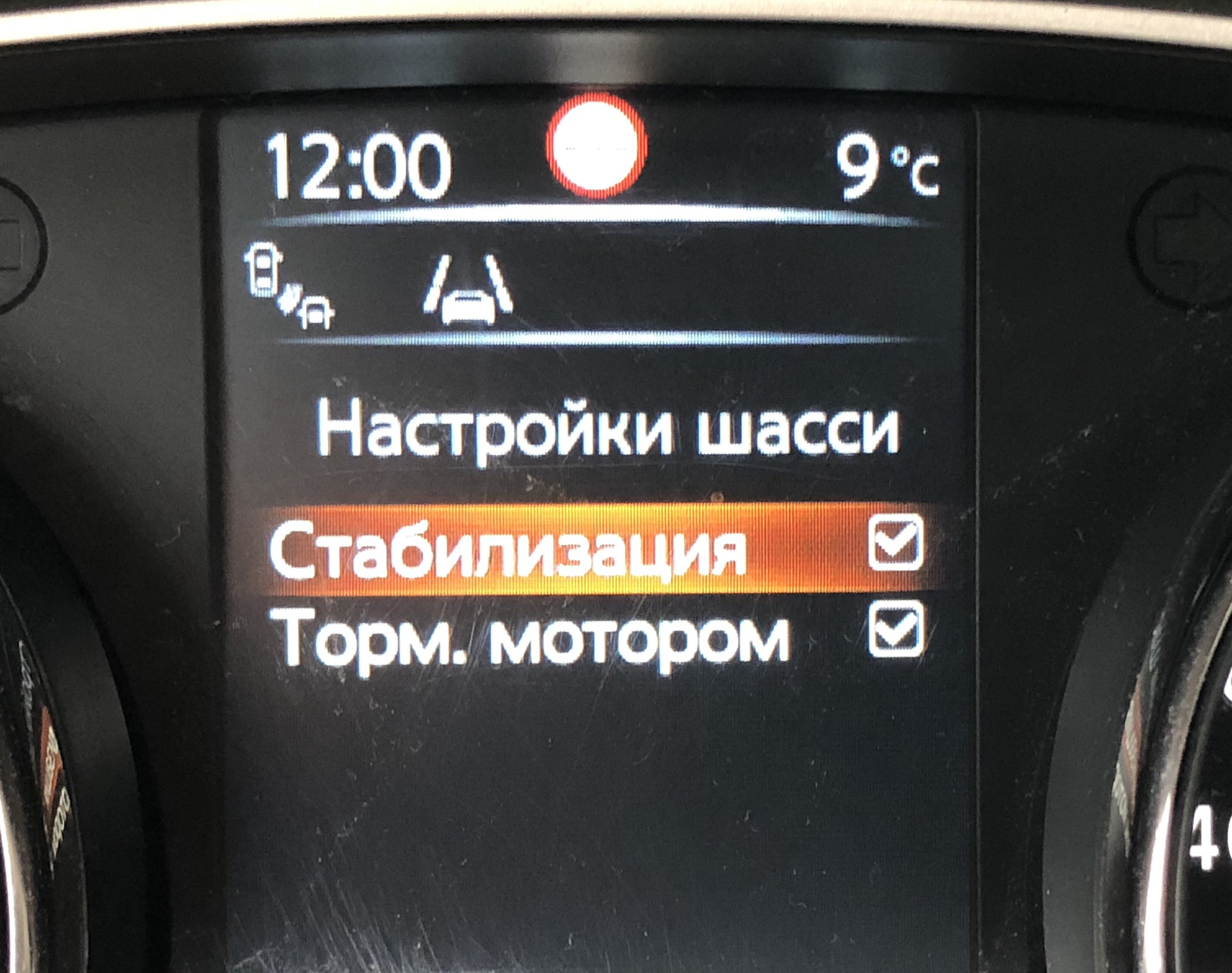

как то что то грустно! ;-(( за 50 тысяч пробега и столько замен! :-((( как так ! вроде в Москве серпантинов нет…;-))))
Походу тут не обошлось без участия постоянно включённого успокоителя продольной раскачки .
Успокаивая раскачку передние тормоза постоянно, по мере необходимости, подтормаживают машину, этим и объясняется такой быстрый износ.
Но в целом (расход запчастей) в пределах нормы — две пары колодок на один диск.
у меня нет такой функции! продольной раскачки! и славу богу! ;-)))
