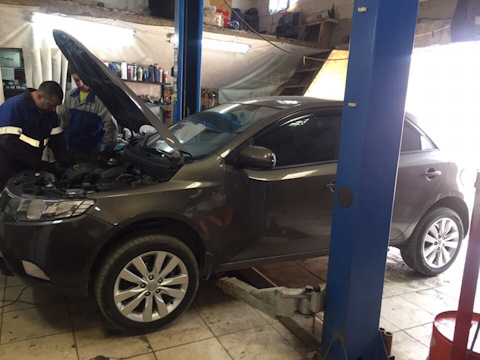

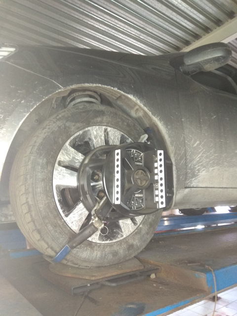

При замене резины посмотрел сайленты, они были потресканные и отслаивались.Весной был на диагностике тоже обращали на них внимание, но сказали что лето протянут.И вот настал их момент.Они не скрипели, но были глухие стуки с переди.Не стал покупать рычаги в сборе, как это делают некоторые.Менял не сам, а в проверенном сервисе.Сделали всё хорошо за час с лишним.Ещё в добавок заменил втулки стабилизатора они были тоже не в самой лучшей форме.При замене задних колодок заметил что пыльники направляющих как -то разбухли и уже пропускали песок и всю грязь.Заказал и заменил их тоже.Ещё осталось купить новый аккумулятор и всё к зиме готов!)
Передние сайлентблоки — CVKH65 -2 шт (CTR)
Задние сайлентблоки — CVKH66-2 шт (CTR)
Пыльник направляющей тормозного суппорта 581641H00
Втулки стабилизатора CVKH68 (CTR)
После замены небольшие стуки пропали, а стыки асфальта чувствуются нормально, не как раньше)

Передний сайлентблок специально развернули на 90 градусов или так получилось или так и стоял до этого?
Если честно, то я уже не помню как он был…

За работу сколько взяли?
800 рублей один рычаг+800 ещё один и +500 втулки стабилизатора
Дёшево) Вчера тоже поменял по 1500 за сторону.
Дорого как-то) если бы такая цена была, пришлось бы самому мучиться))
Wadger
За втулки дешево взяли))
А какая их средняя цена замены?)
1000 пара, у нас так в сервисах. Себе сам менял, приопуская подрамник
Я проживаю в небольшом городе, возможно из-за этого такая низкая цена.
