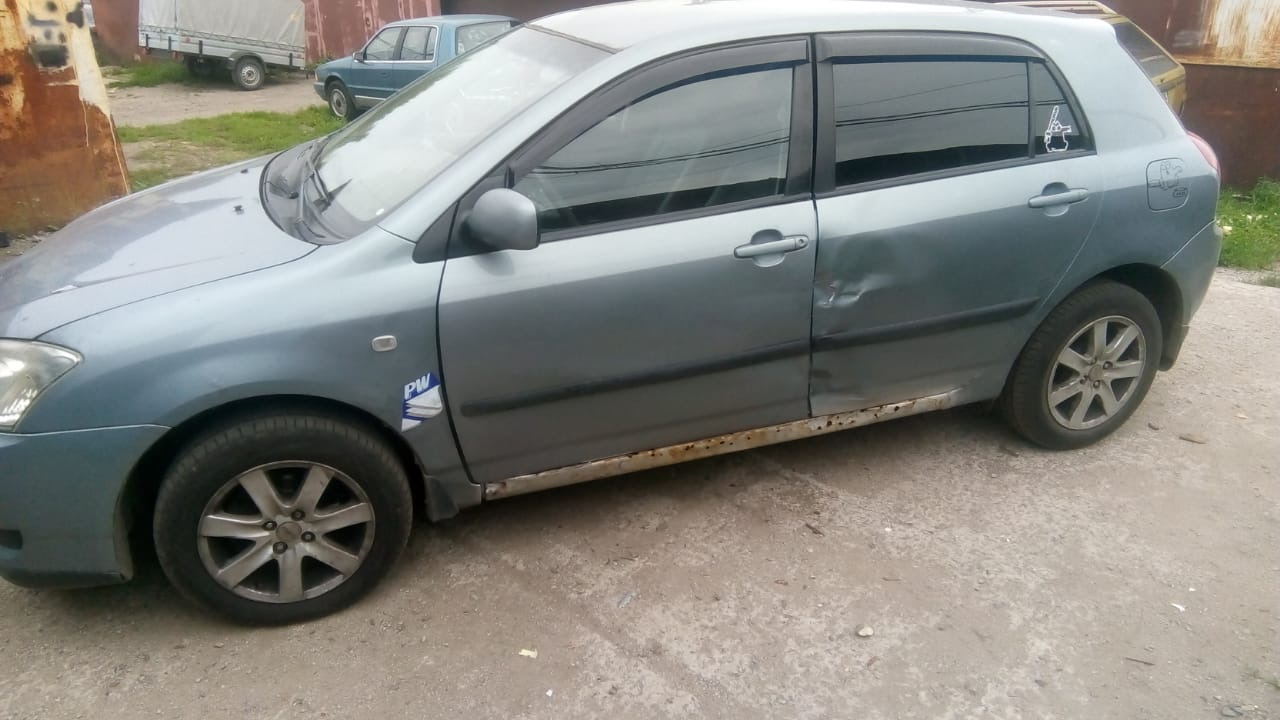

Вкратце о том, что было сделано и почему. Порог за всё время жизни койоты, был окончательно и бесповоротно поточен термитами, поэтому решением стал ремонт порога (подробнее будет написано ниже в этой же записи БЖ). А также пришлось прибегнуть к покраске половины кузова, о чем будет рассказано в следующей записи БЖ, как только соберу все фото.

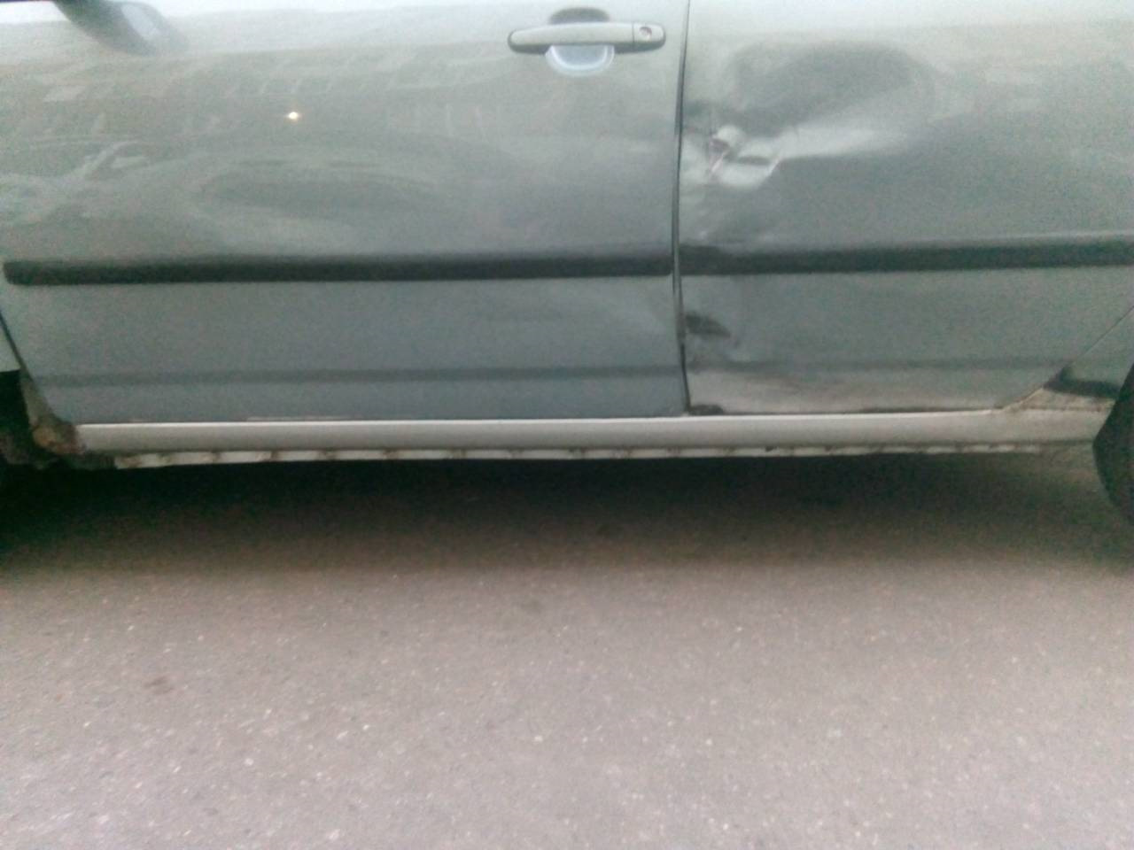

Вот так порог выглядел до восстановления:

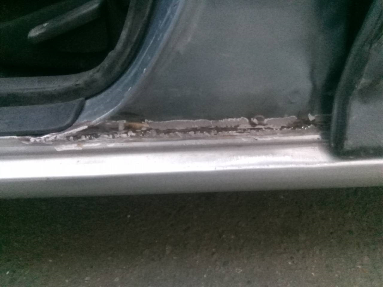

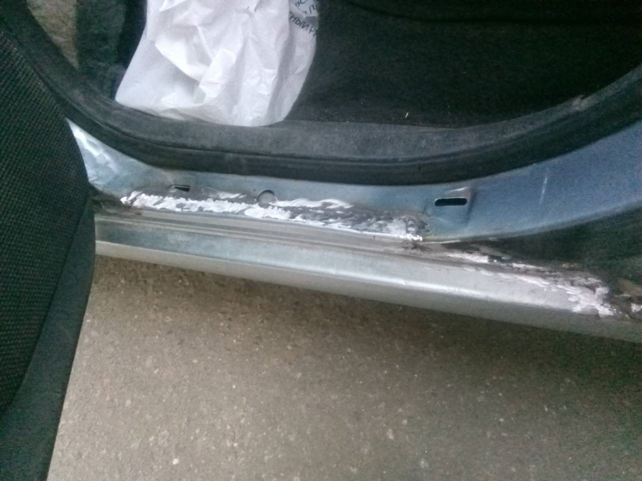

А вот то, что мы обнаружили после вскрытия:

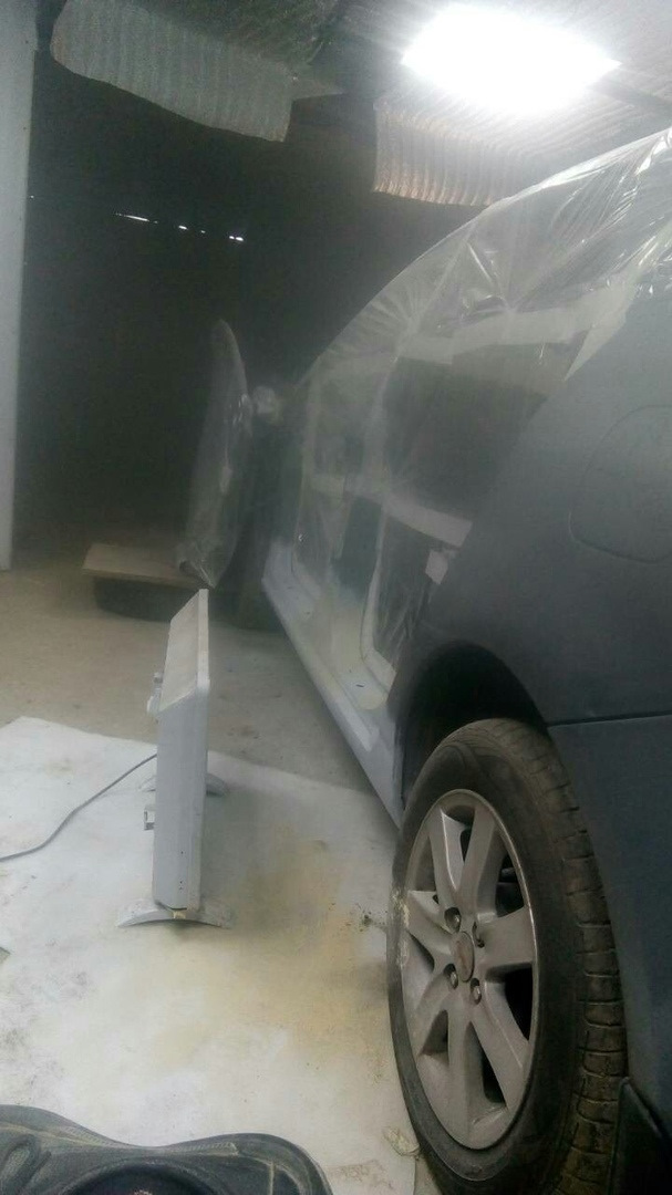

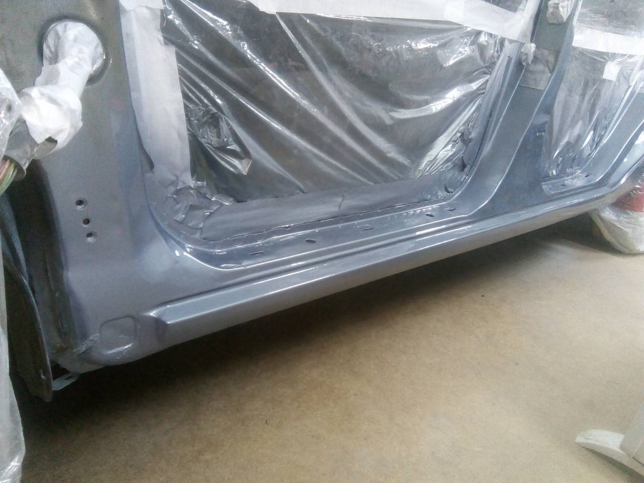

После всех сварочно-порожных работ наступили покрасочные в покрасочной мастерской "Муж-Гараж". Красил муж собственными руками, так как опыт покраски автомобилей уже есть, да и подфортило на работе — как раз в этот же период времени обустраивалась покрасочная камера (без нее никак).

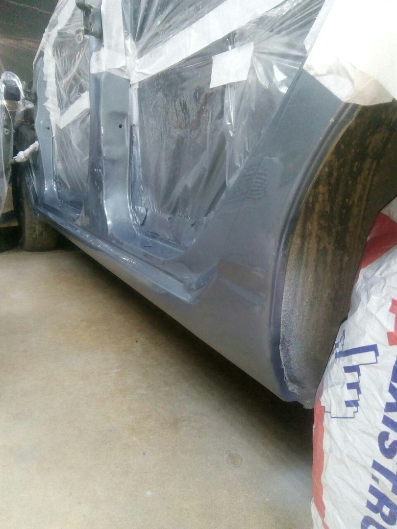

Порог был покрыт грунтом и жидкой шпаклевкой:
А затем после полного высыхания и выравнивания поверхности краской и лаком:

Стоимость ремонта порога без учёта лакокрасочно-шпаклевкогрунтовочных и расходных материалов у нас составила 3000 рублей + бензин на поездку целенаправленно за порогом туда и обратно))). Полная стоимость этих же работ составляет 2000 за порог + 4000 за сварочные работы = 6000 рублей.

Согласна, внутреннюю часть кузова тяжело обработать, но для этого есть специальные средства. Сварщики наш порог скорее всего не обрабатывали, поэтому в нашем случае пришлось всё самостоятельно обязательно обрабатывать, сразу же после сварки заливалась оцинковка для защиты металла или антиржавчина в народе, она заливалась сверху и в отверстия, затем нужно по-хорошему мовилем залить весь участок, у него для этого специальная трубочка-насадка есть, иначе просто никак не обработать. Есть еще такая штука как "пушсало", со времен совдепа пошла, вещь хорошая, густая как смазка, своеобразная антикоррозионка, специально для таких случаев, заливается в отверстия целый флакон, и промазывается всё само. Как долго оно защищает сказать не могу, но этой жидкостью пользуются и по сей день.
Вся гниль идет изнутри… сверху моем, а внутри это все ржавеет, а потом при продавливании порога слышен характерный хруст металла… а если прикоснуться металл.щеткой с тем же шуруповертом, то продерет сквозное отверстие…)
У меня вопросы есть, может поинтересуешься у своих…: новый порог, до момента его приварки к кузову, внутренняя поверхность плоскости порога, те же сварные швы изнутри после приваривания, каким то образом обрабатывались?..
Допустим внутреннюю плоскость нового порога еще можно обработать до сварки, а вот швы как… Может их через существующие отверстия накладок каким то образом тем-же например мовилем с баллончика и трубкой пытались обработать… нет?.. Вот как они защищают новую внутрянку…)
